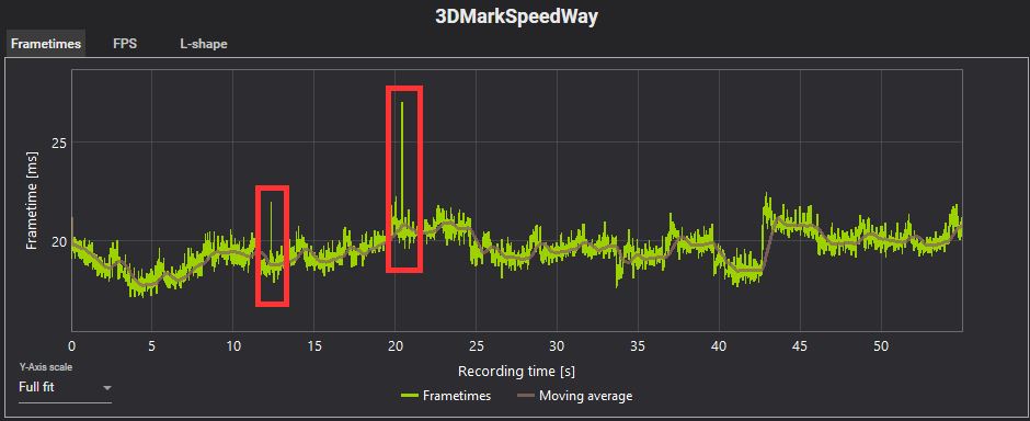

Ach, cool, das ist ein guter Tipp - hab mir das Tool mal kurz angeschaut. Das Flackern von zu viel RAM OC finde ich darin auch wieder:
Das ist der Großteil eines 3D Mark Speed Way mit 2650 MHz (2664 MHz im Treiber), was definitiv nicht stabil läuft.
Wenn man mit geringeren Taktraten vergleicht, dann sieht man, dass diese Ausreißer nicht mehr auftreten.
Bei Undervolting konnte ich auch an der Grenze zur Stabilität keine Frametimeprobleme feststellen.
Was ich aber sowohl bei Undervolting als auch bei RAM OC bei zu hohen Werten, die aber durchgelaufen sind, sehen konnte, waren tendenziell höhere Peaks bei der Board Power - wobei das zu selten auftritt und ich zu wenig Daten verglichen habe, um Zufall auszuschließen.
