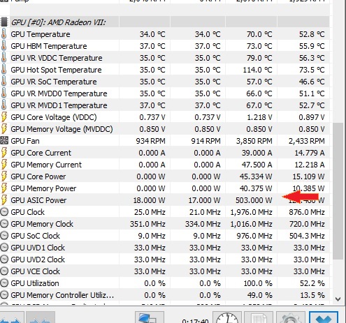

Aufgrund von Gruppenzwang hab ich jetzt auch mal an der Graka rumgetaktet.
Bis ca 1968MHz reicht der Kleinen 1047mV. Ab darüber hätte sie gerne mehr: 1998MHz mit 1053mV.
Höher zu gehen bringt vermutlich eh nicht viel, da meine Junction schon bei 96°C herumdümpelt, wobei die Temperatur als solche nur bei 58°C ist. (Geschummelt mit Fenster auf, da waren eben 8°C in der Zuluft)
Schreit vermutlich doch mal nach Unterlegscheiben an zwei übereinanderliegenden Schrauben welche kein warranty-Label dran haben :D
Interessant ist, dass die Spitzen in der Leistungsaufnahme nicht linear sind, sondern je Takt/Voltage scheinbar immer neu gemischt werden.
Hier mal noch ohne/mit Mem OC:
ohne:
https://www.3dmark.com/3dm/34930242
mit:
https://www.3dmark.com/3dm/34931446

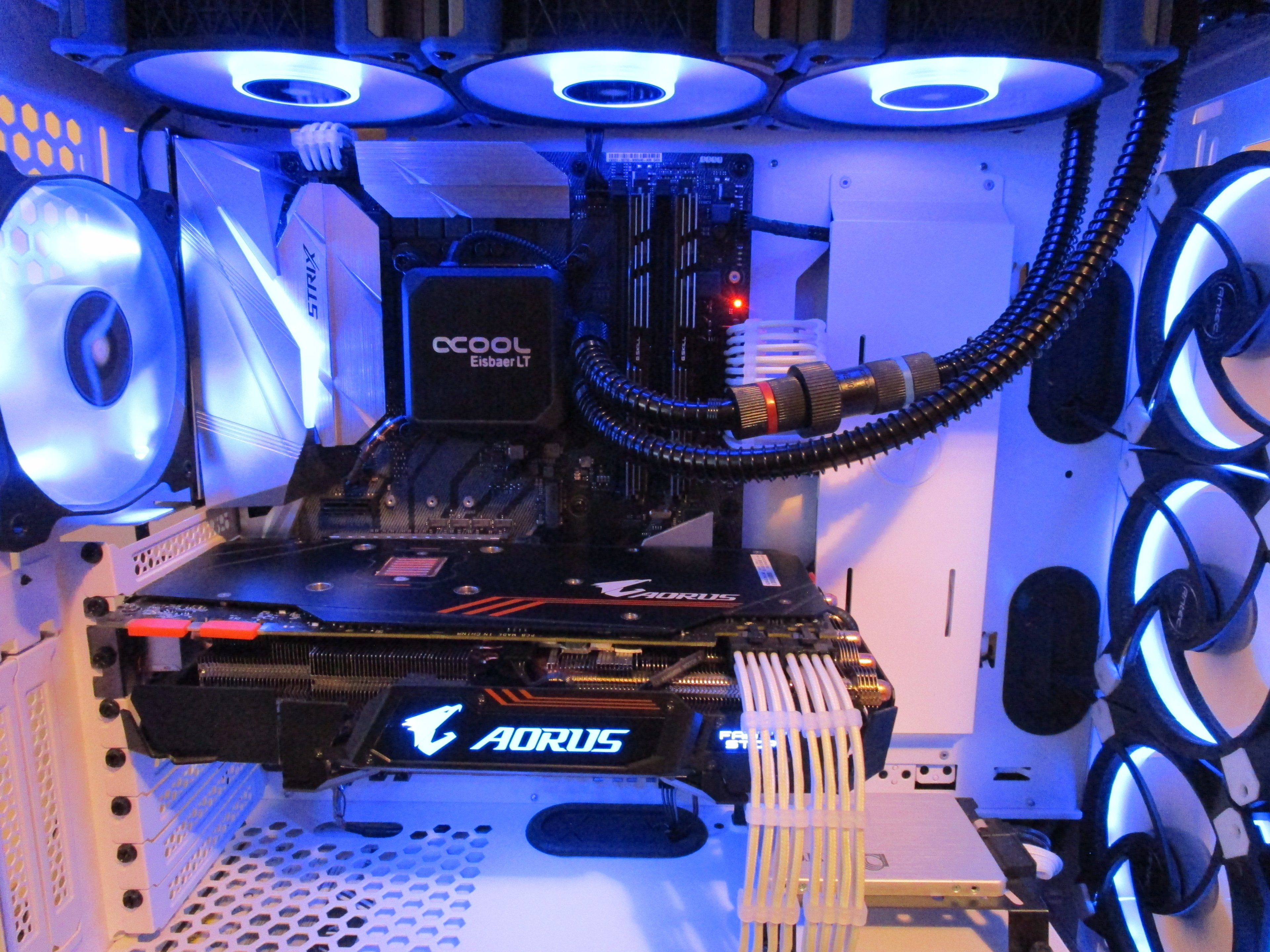

Naja, was heißt wenn man das ordentlich verlegt? Wenn am PCI-E Stecker direkt die Abzweigung dran ist, kann man das verlegen wie man will, hängt ja trotzdem direkt an der GPU.
768430
Ich glaube so ist es besser zu verstehen was ich meine.
Kabel kaufe ich mir keines. Gibt zwar welche bei cablemod für das NT, aber die Kabel kosten so viel wie das NT an sich.

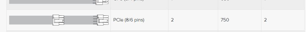

Irgendwo habe ich auch gelesen, dass es doch reicht ein PCI-E Kabel zu benutzen für die R7. Meine sogar das es bei Seasonic selbst war, finde es aber nicht mehr. Egal, lasse jetzt beide Kabel dran.
