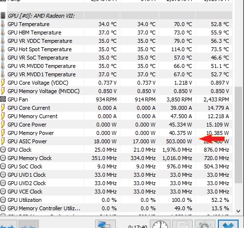

an die oc - habt ihr auch schon über 500w auf der uhr gehabt?pupsi11 schrieb:

pupsi11 schrieb:an die oc - habt ihr auch schon über 500w auf der uhr gehabt?
Mit meinem 550w. Netzteil hätte ich das wohl bemerkt. Hatte aber bislang nur Aufhänger
Der Karte mehr pt/saft zu geben ist aber Kontraproduktiv, ergo werden meine Settings sowas nicht provozieren.
Das dürften einzelne Peaks sein.

Das glaube ich auch. Ich habe die Karte zwar noch nicht übertaktet, aber sehe auch beim Standardtakt solche Schwankungen. Meistens verbraucht meine Karte so um die 200 W, aber manchmal sieht man sehr kurz 260 W. Er grillt seine Karte aber auch regelrecht. Naja....spfccmtftat schrieb:Das dürften einzelne Peaks sein.

Die Peaks hab ich noch nicht gechecked, dürften aber auch bei 500+ sein wenn die Karte am Limit rund 400 Watt (gesamt 520W der PC) zieht.

Das Höchste was ich mit Knapp unter 2Ghz und 1120hbm, bei 1063mV gesehen hatte war, dass die Karte 249W gezogen hat.*** schrieb:Meistens verbraucht meine Karte so um die 200 W, aber manchmal sieht man sehr kurz 260 W.

Meint ihr den Wert der beispielsweise im AB oder AMD Overlay angezeigt wird? Die Werte beziehen sich rein auf die Package Power, sprich Chip und HBM. Verbrauch/Verluste vom PCB und den Komponenten sind da noch nicht drin, können auch gut und gerne 20 Watt sein oder mehr bei OC.
