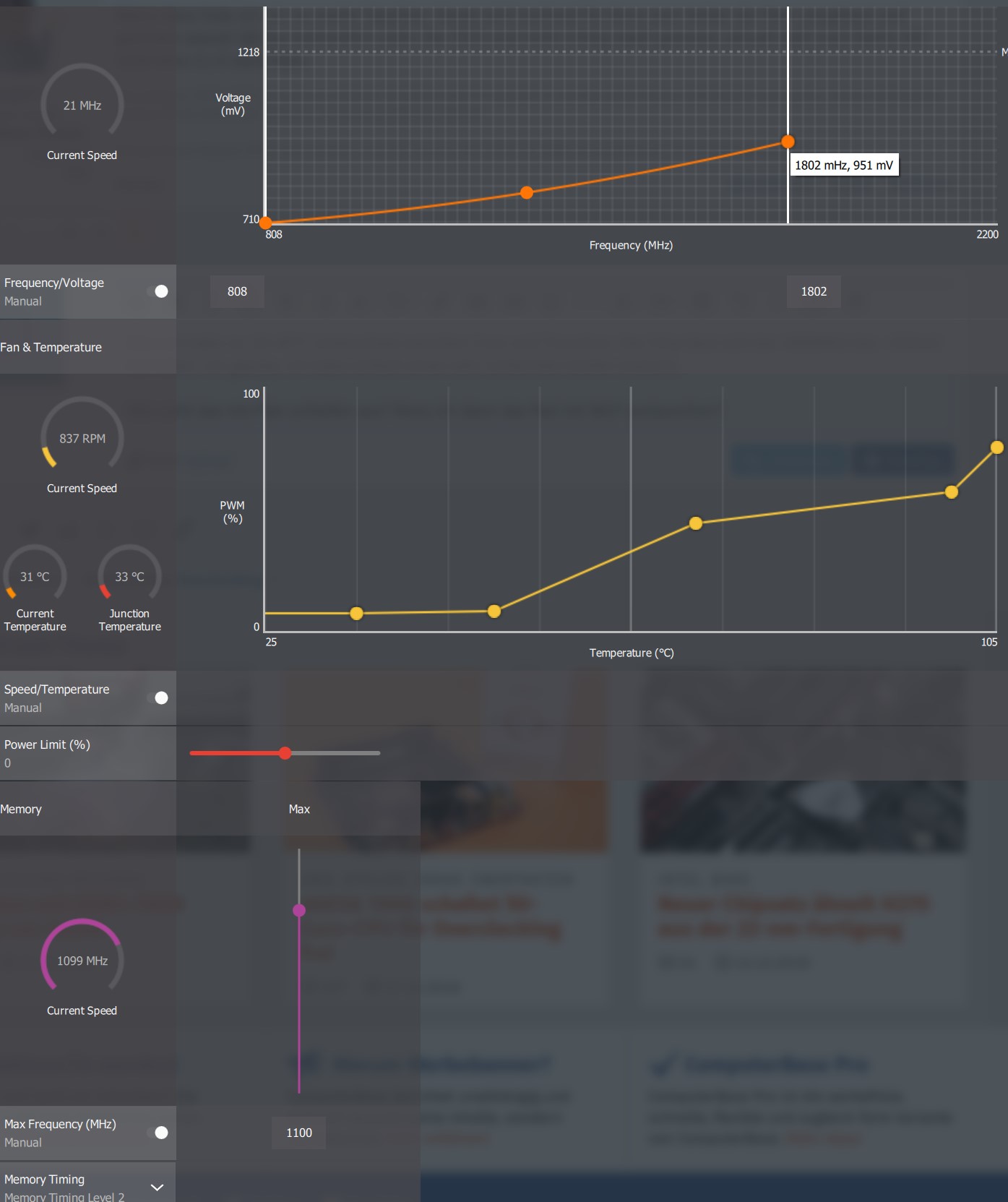

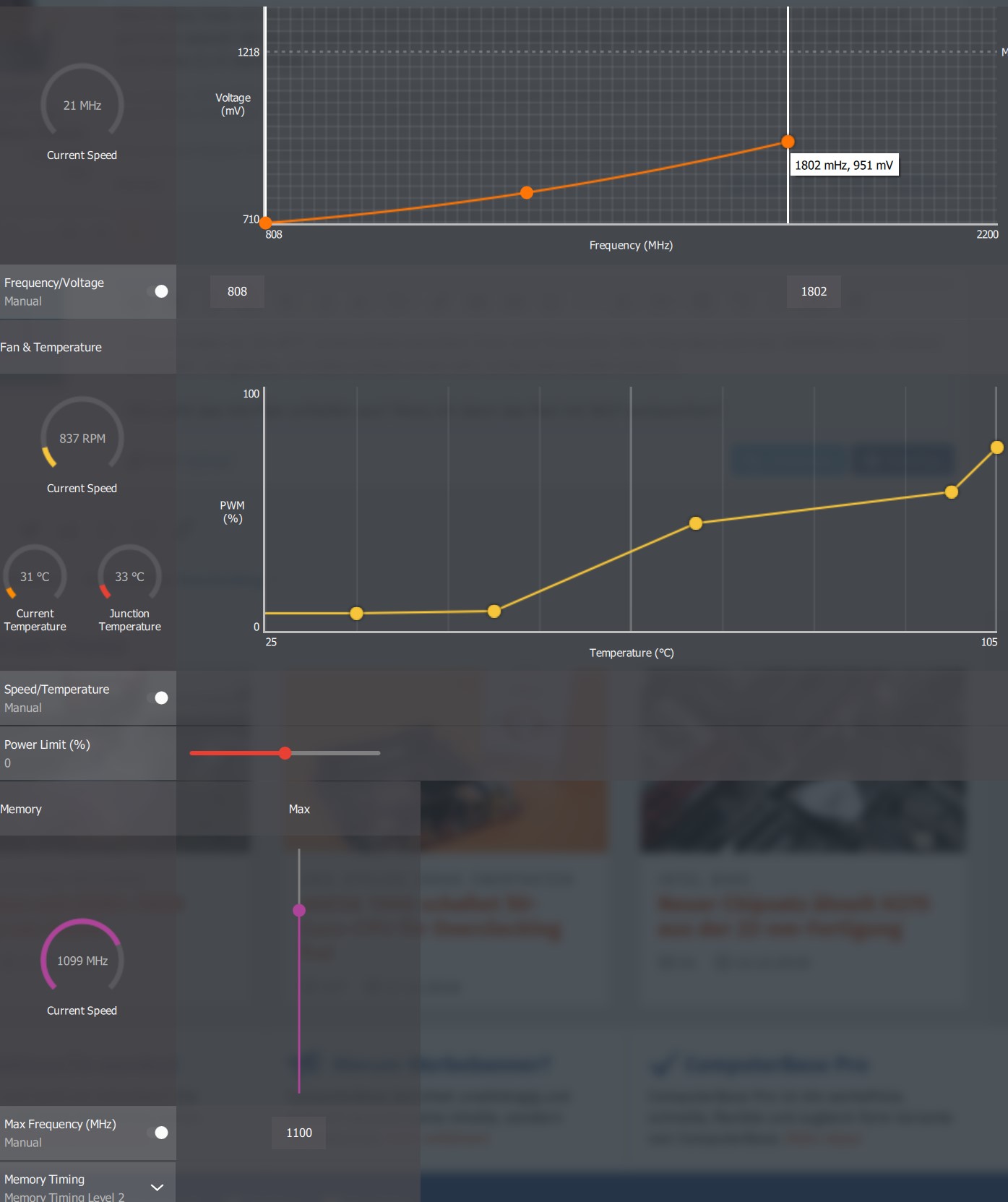

Beim undervolten kann man eigentlich nicht viel falsch machen. Einfach den letzten Punkt 70-80mV absenken und schauen wie stabil die Karte läuft. Wenn alles glatt läuft, kannst du die Spannung noch weiter absenken. Dann noch die Lüftersteuerung auf Manuell stellen und die Kurve anpassen und du bist fertig. Meine Karte ist bei 993mV mit 44% Lüftergeschwindigkeit (2200 RPM) zufrieden.

Also ich habe ca. 30°C Unterschied zwischen Core und TJunction. Der Chip lässt sich bei 1800MHz bei ~935mV betreiben. Ich glaube, ich habe einfach einen sehr schlechten Kühler erwischt. Heisst: 60-70°C Core + 30°C mehr auf Tj.
So lässt es sich von der Lautstärke her aushalten. 2200U/Min sind ja noch aushaltbar.

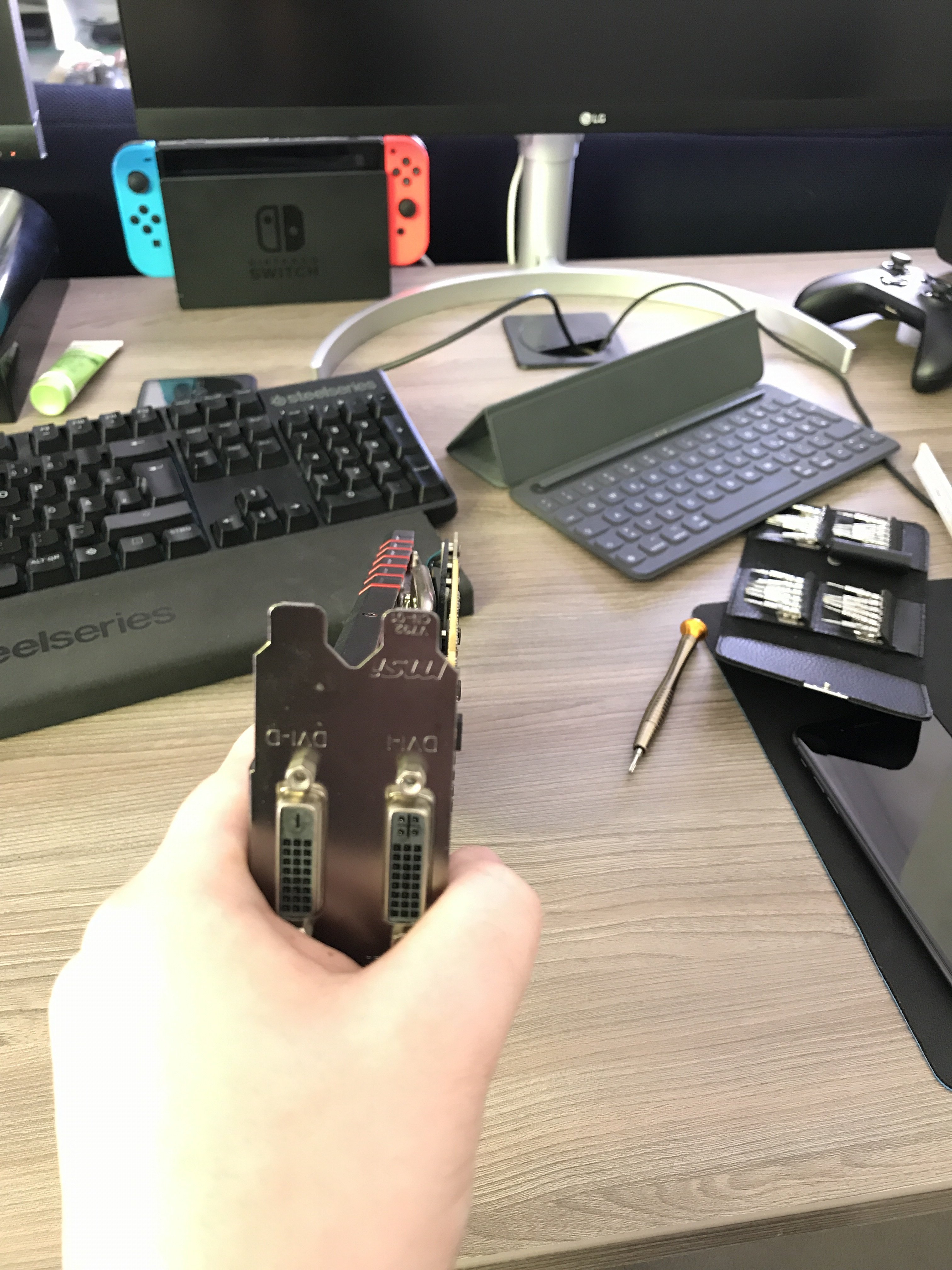

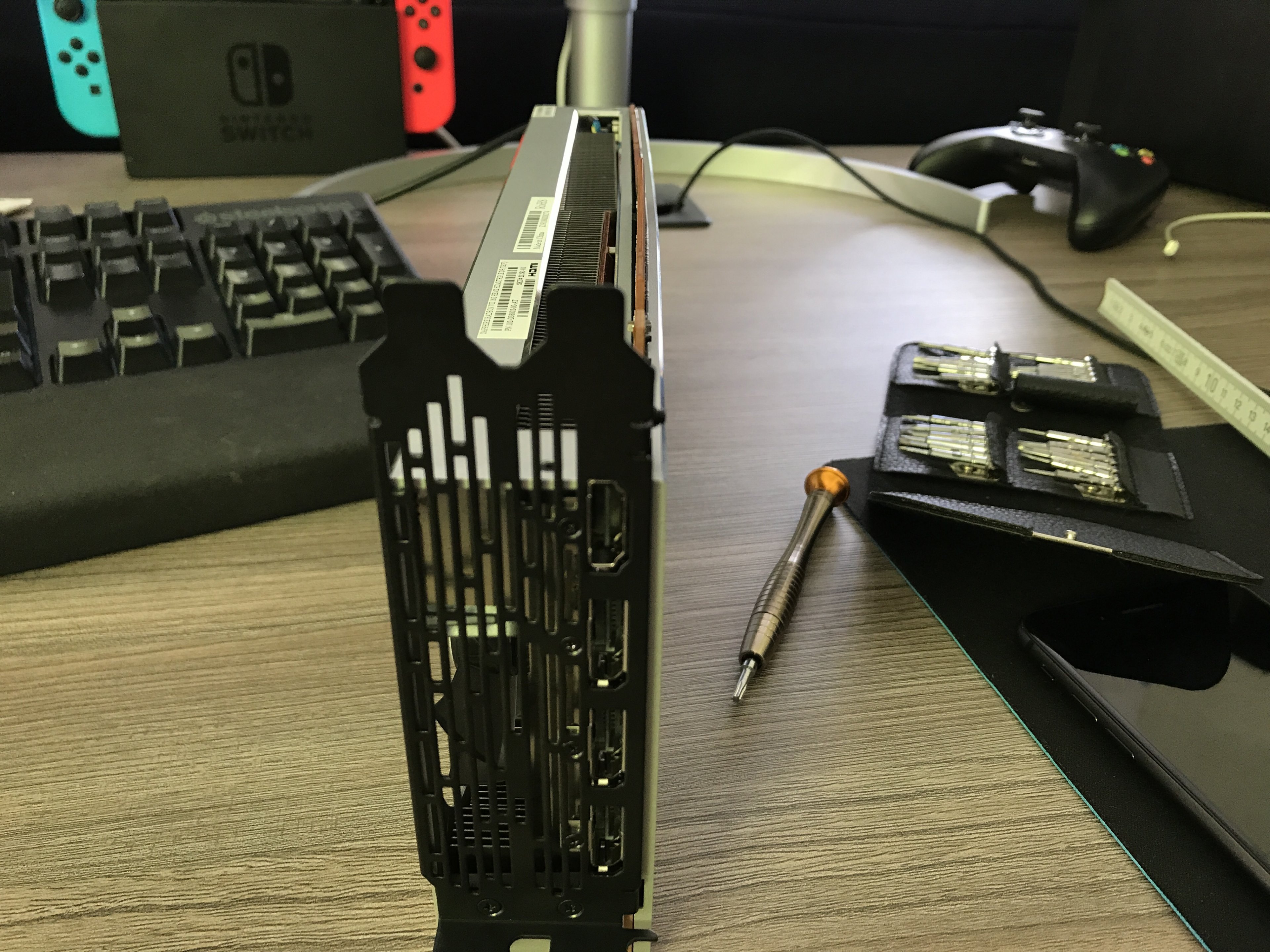

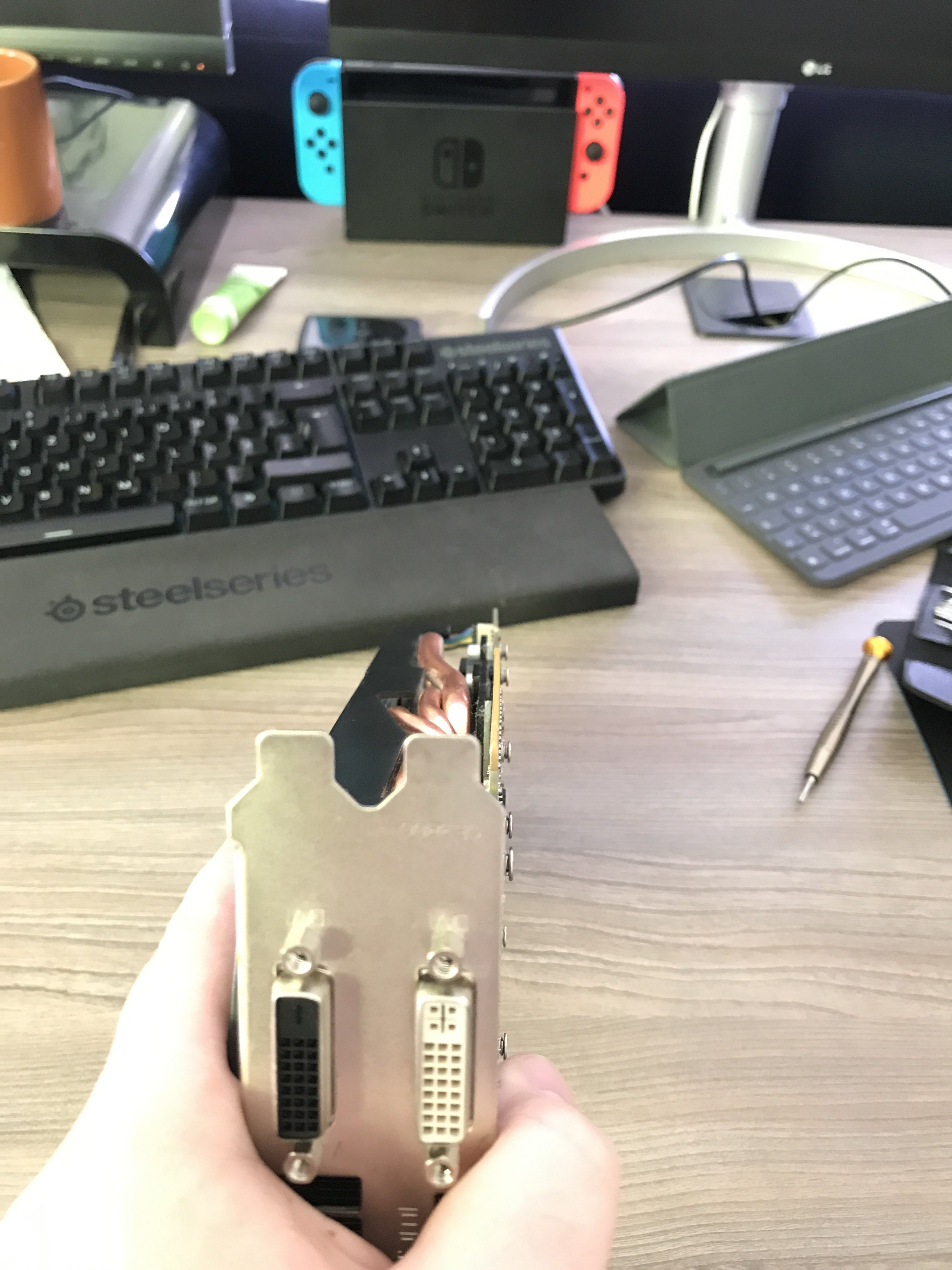

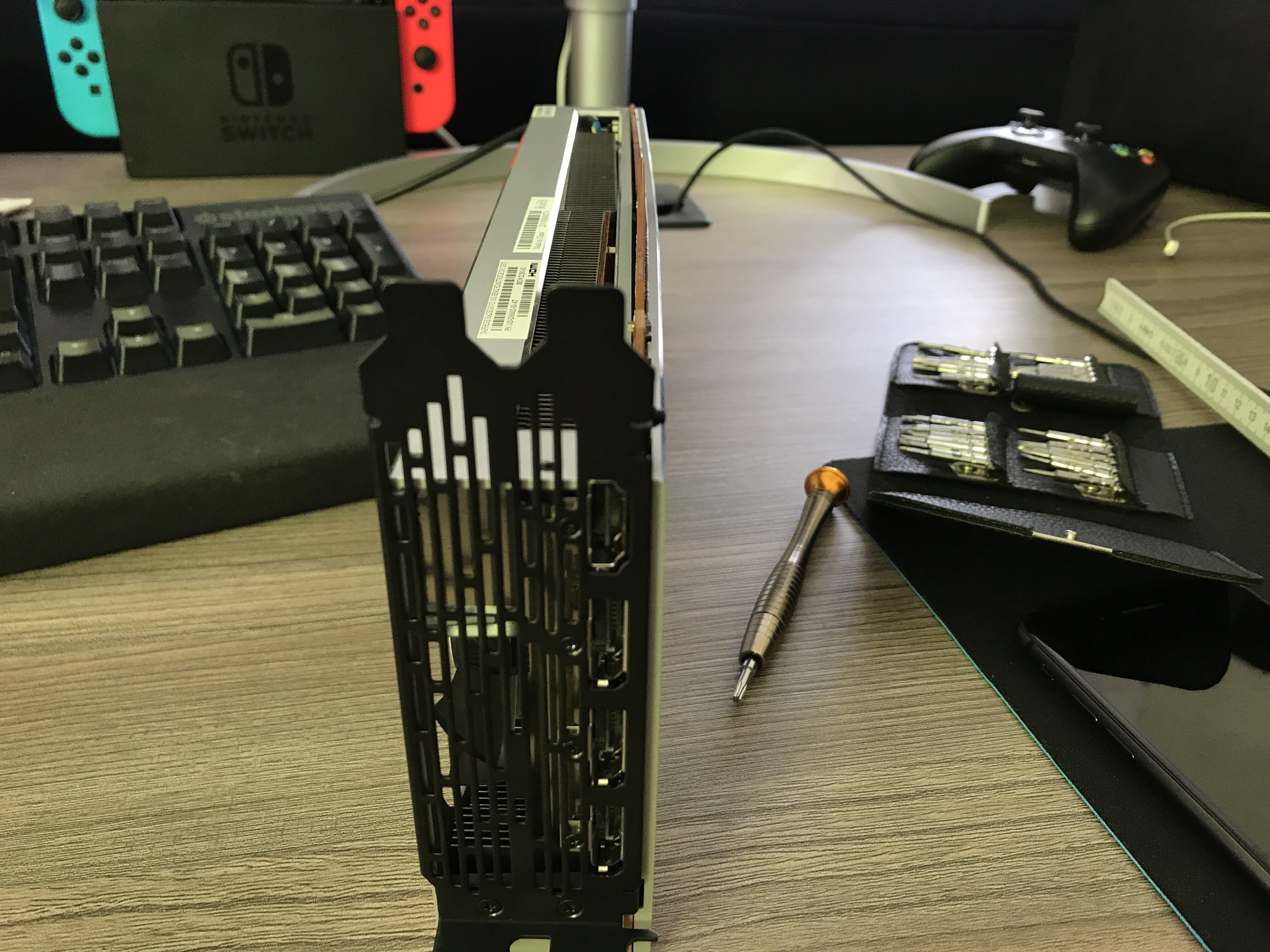

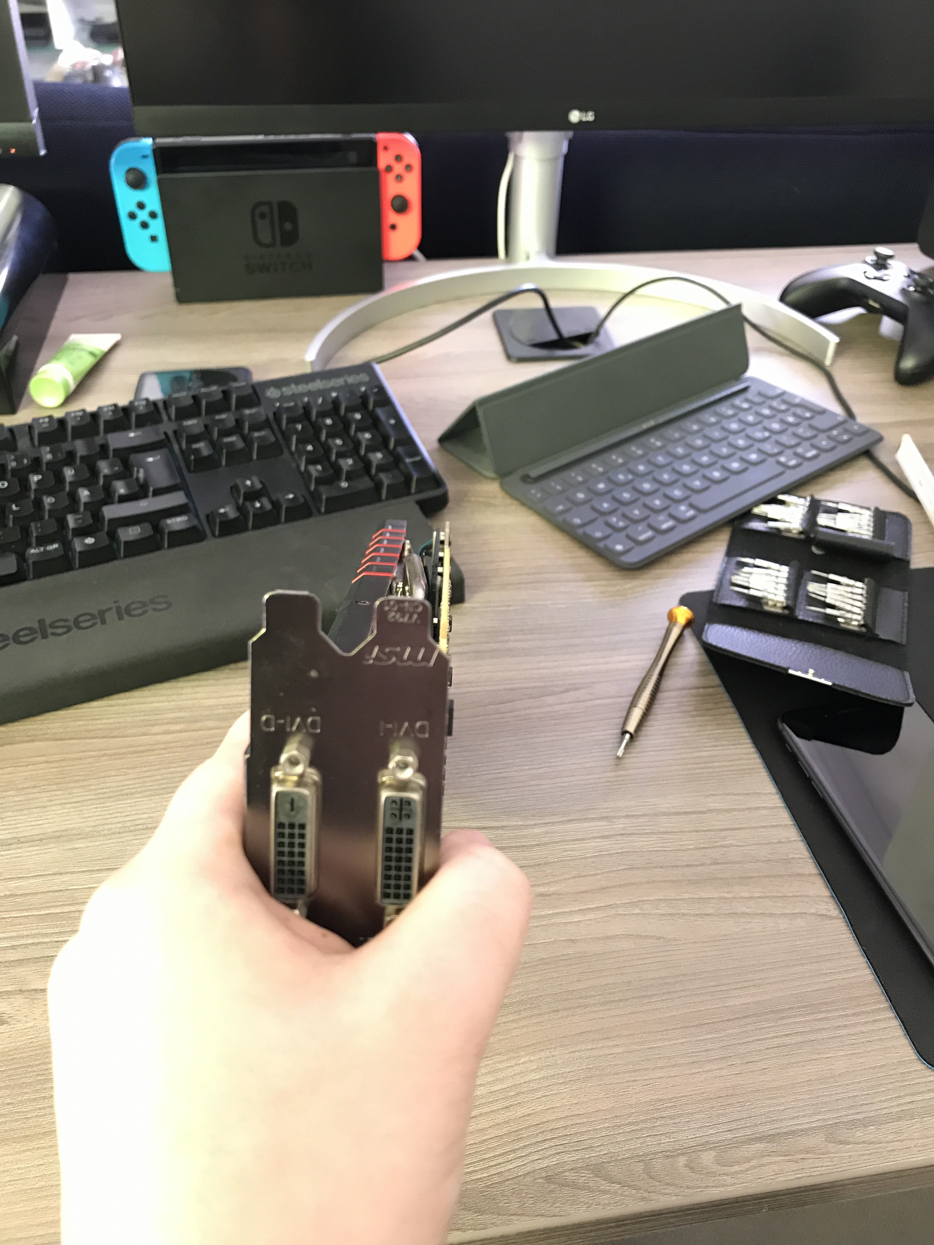

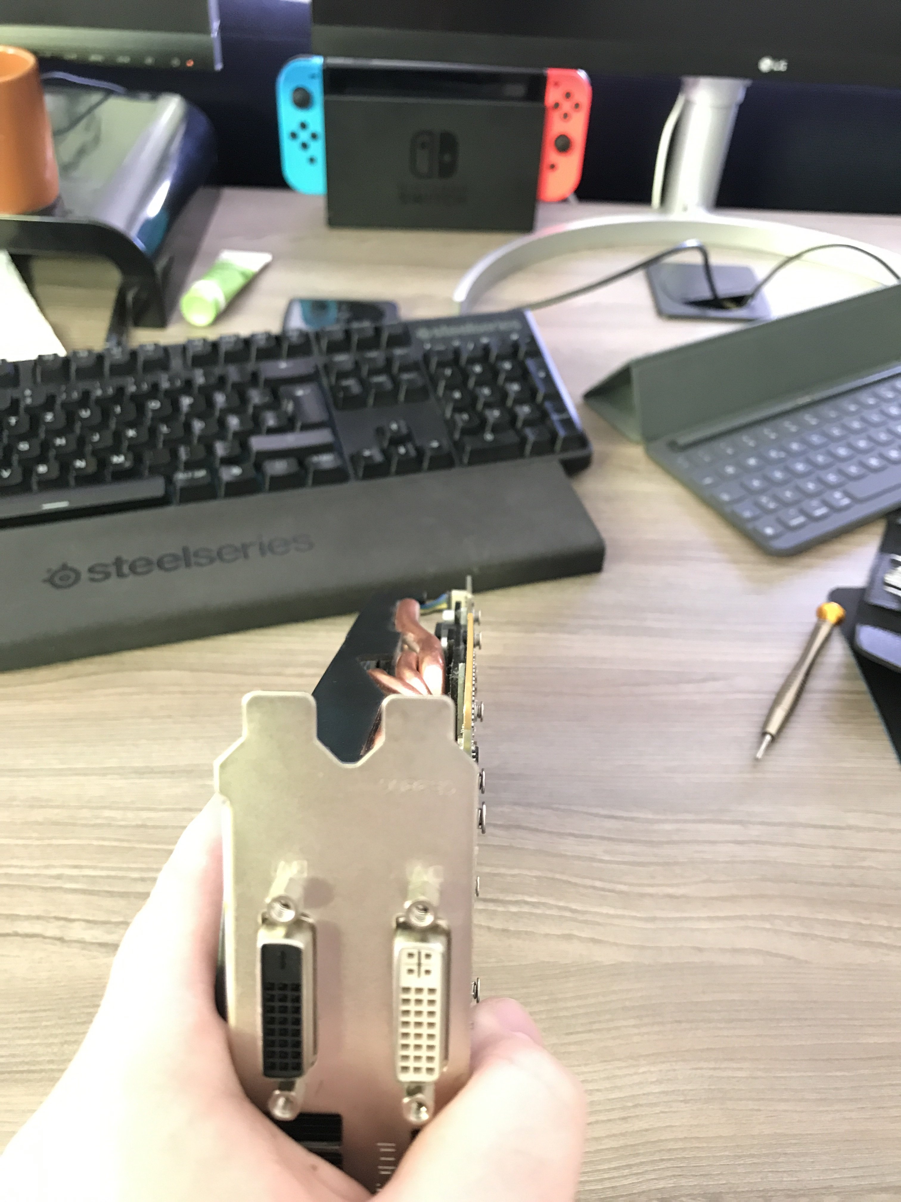

Mir fällt gerade auf, dass die Karte allgemein etwas „krumm“ ist. Ist das bei euch auch so? Im Vergleich dazu mal die 970 und 7970.
ein wenig scheps sind meine auch immer gewesen... aber so heftig hatte ich das auch noch nicht.
Meine ist gerade, hab aber auch schon den Kühler gewechselt
