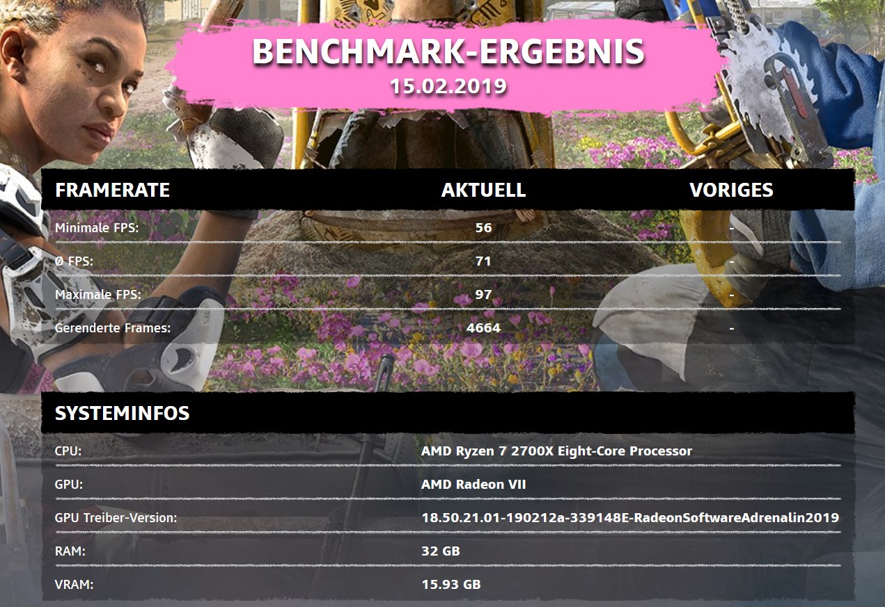

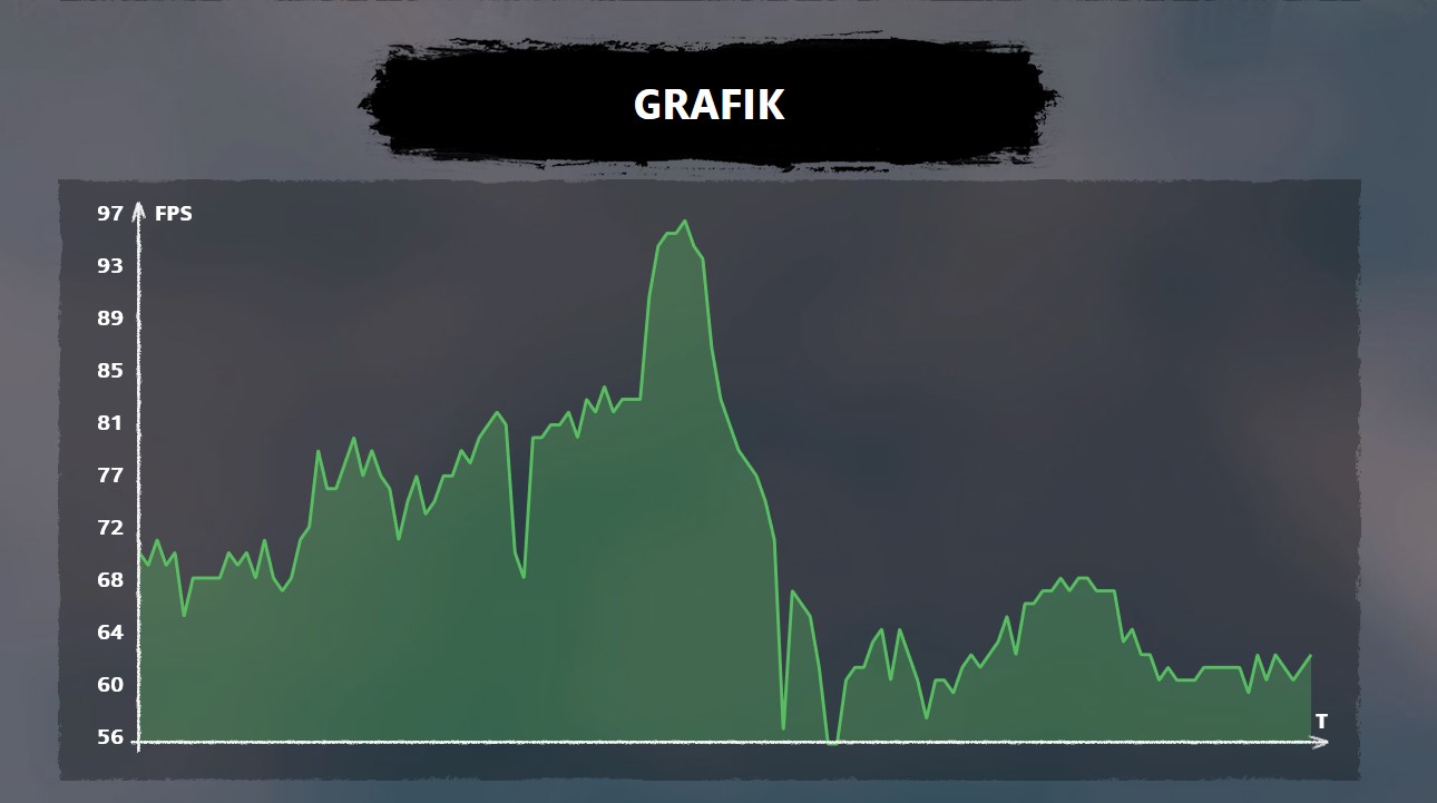

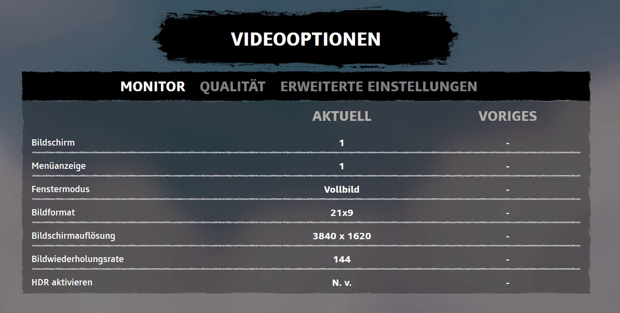

Far Cry New Dawn:
3840*1620
Alles auf Max
Catalyst 19.2.2
@998mV
Im Schnitt 71 FPS

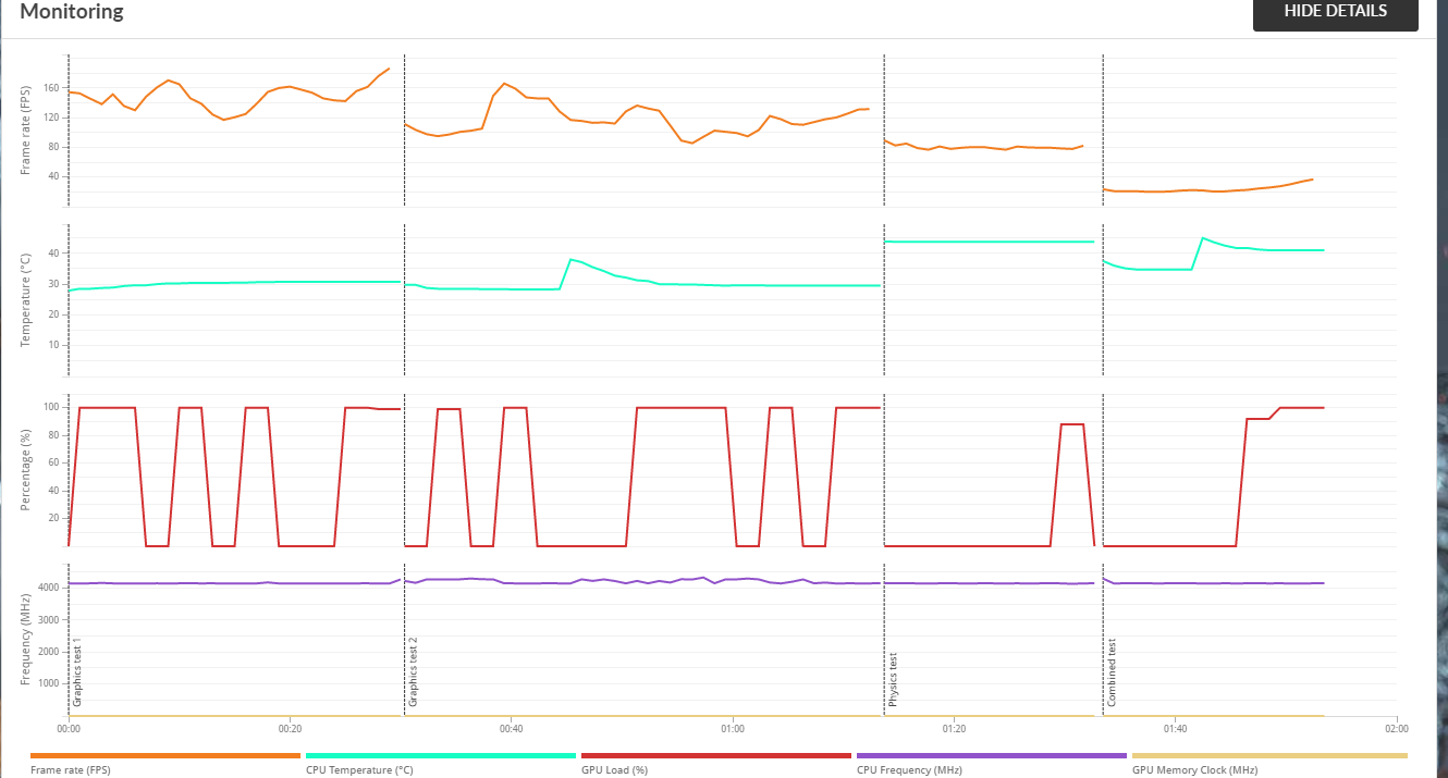

Nebenbei angemerkt; sieht das bei euch auch so aus (hier Firestrike):

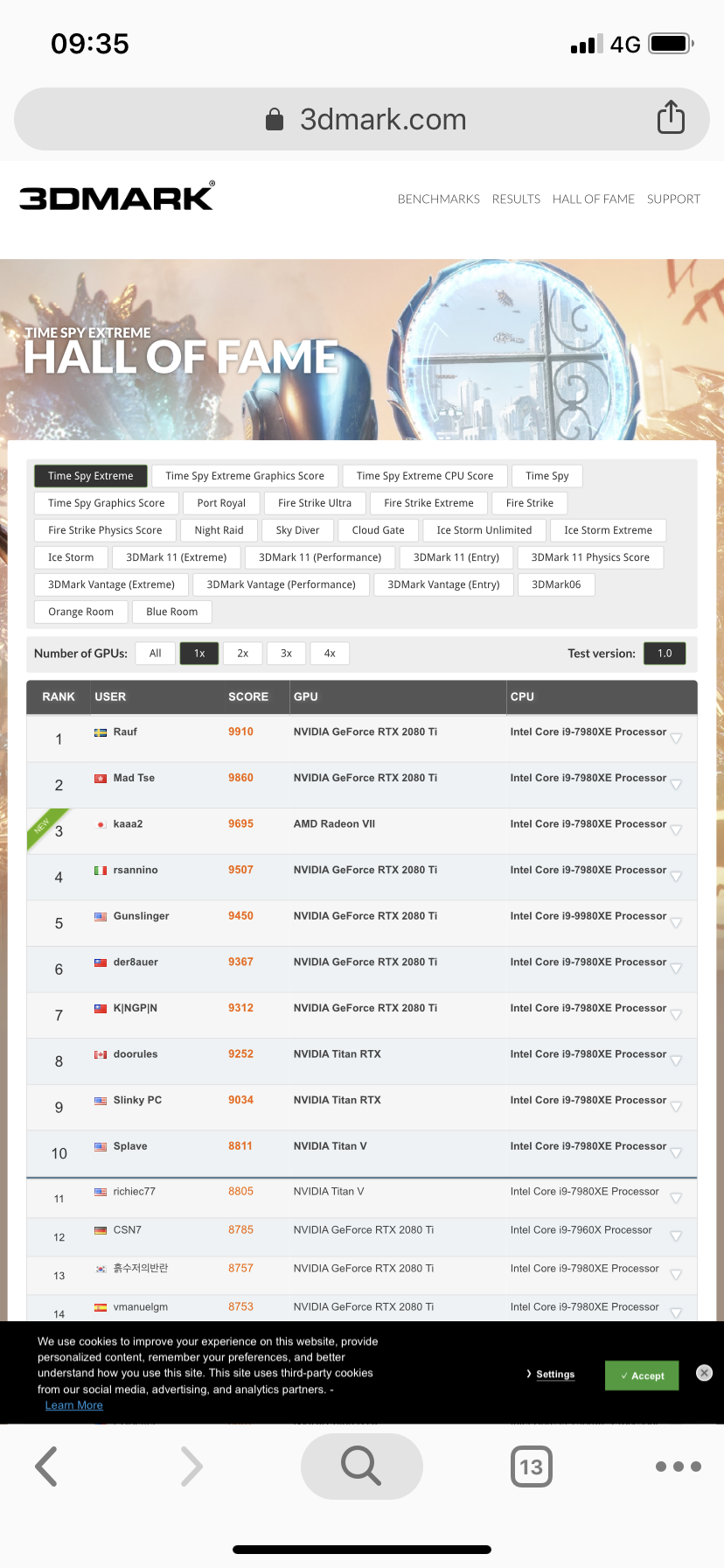

der8auer wurde zumindest von Seinem Platz gefegt ;)
VII in 3-4 Monaten könnte was werden.
LN2? Crossfire? über 1315mV? (was grade mal ein "bisschen" mehr ist als das Max auf V64-LC)
Ich weiss es nicht. Jedenfalls taucht schonmal die VII auf Platz 3 auf.
da werden noch ein paar Nachziehen.
Konnte noch nicht nach seinem Ergebnis oder halt nach der Methodik schauen.
Wollte es erstmal so hier Stehen lassen.
es steht nichts von 2 gpus in verwendung. und LN2 für fast die doppelte punktzahl? kann ich mir ni vorstellen.
