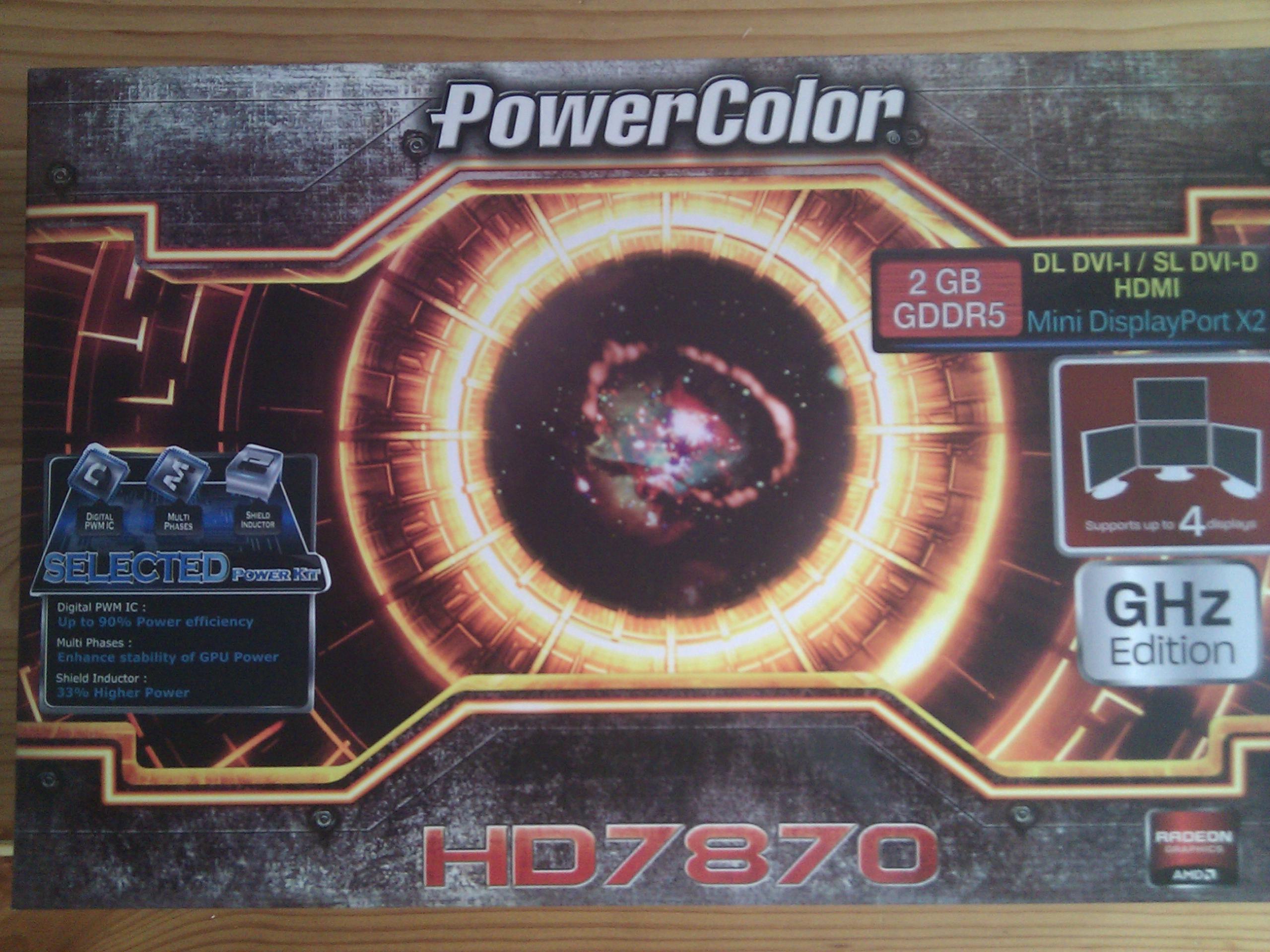

So ich habe es jetzt mal mit dem Takt versucht und bin gescheitert. Hab den Takt von 1200 auf 998 runtergeschraubt. Bei der Temperatur ist auch alles in Ordnung.
Hier mal ein Bild von der Verpackung der GK ist also eine von PowerColor. Ist das also ein Grafikkarten defekt ja? Bzw. Umtauschen beim Händler oder PowerColor?

Kannst es doch perfekt Testen mit deinem i5! Bau die Karte AUS und schließ den Monitor an den anschluss am mainbord an, also über die CPU grafik und teste damit mal, wird kein absturz mehr kommen. Karte umtauschen!

Also ich hab die GK ausgebaut und versucht mit nur mit dem Board zu zocken, zwar Grafik ganz runter geschraubt und hat geruckelt aber konnte drei stunden ohne absturz zocken. hab jetzt die grafikkarte schon aus gebaut.
