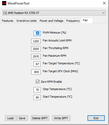

Müsstest dir mal die im VBIOS hinterlegten Werte anschauen. Z.B. indem du es mit GPU-Z extrahierst und ins MorePowerTool lädst. Normalerweise geben die Lüfter Gas, sobald das eingestellte Temperaturlimit überschritten wird, was meist um 90°C liegt.

Die Lüftereinstellungen sehen wie folgt aus:

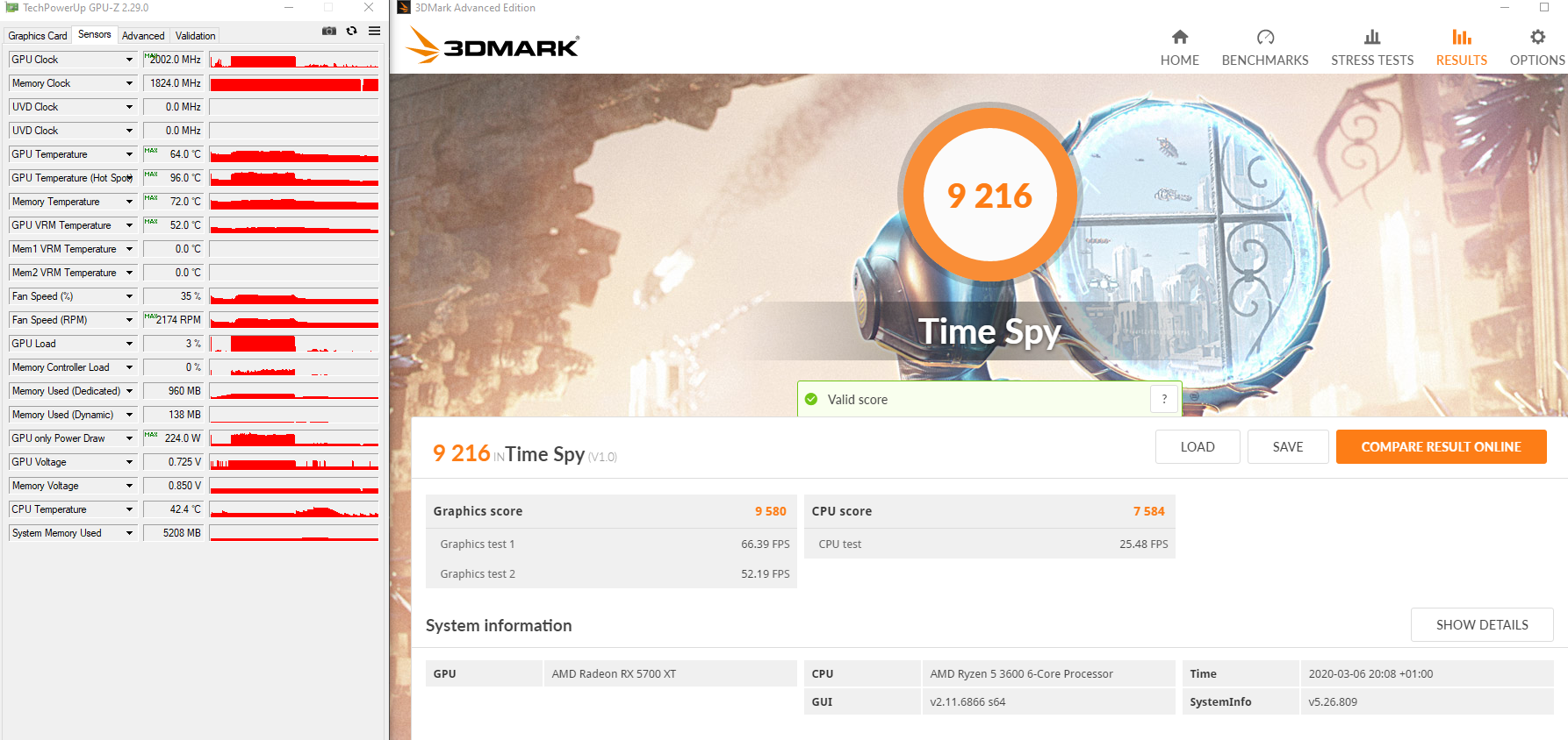

Ich habe jetzt nochmal einen zusätzlichen Lüfter unten eingebaut, Soundkarte ausgebaut, Seitenwand offen gelassen, um da auszuschließen, dass etwas nicht stimmt. Die DIfferenz zwischen Karte, SPeicher und HotSpot bleibt aber bei 30-40°C.
Falls noch wer die Karte hat gerne mal melden, ob das auch so ist :)
30K Differenz hatte ich auch schon mal glaube ich. War aber bei hohem OC
Reaktionen: H1ldegunst
2000 Fan Throtteling RPM -> er scheint dann wohl lieber zu drosseln als die Drehzahl weiter zu erhöhen. Das Temperaturziel von 87°C hat er ja lange überschritten. Naja auch nicht so optimal, dann hast du nicht nur einen heißen Chip, sondern verlierst auch noch Leistung.
Wenn du Wärmeleitpaste hast: Kühler abschrauben, alles sauber machen, schauen woran es gelegen haben könnte (z.B. Bereiche auf dem Chip ohne Paste, Schrauben nicht angezogen), das beheben und neu zusammenbauen inkl. neuer Wärmeleitpaste. Das wird höchstwahrscheinlich helfen.
Bei hohen Temperaturen hatte ich auch schon mal über 20K Differenz, also z.B. 85°C Chip und knapp 110°C Hotspot. Und ich habe nur einen kleinen Pulse-Kühler. 40K und schon bei 70°C am Chip sind hingegen nicht normal.

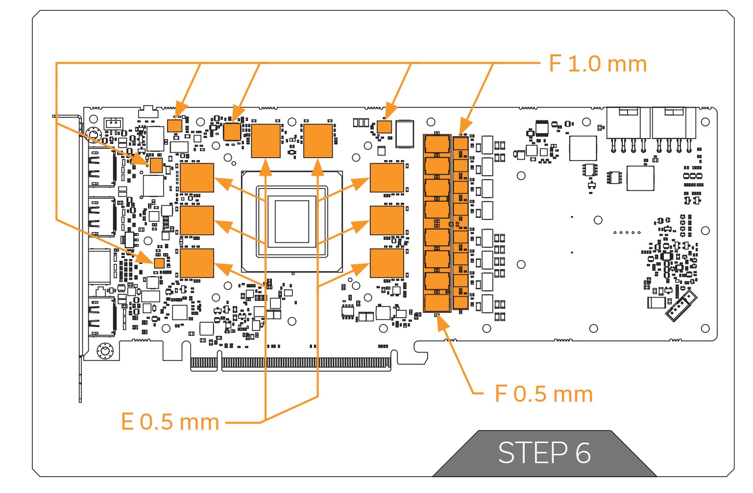

Hey @marc31mo
Bei mir steht der Umbau auch die Tage ins Haus. Wo hast du denn überall noch zusätzlich Heatsinks draufgeklebt?
Hier ein Bild, vielleicht könntest du es daran mal erläutern?
Danke dir!
Viele Grüße
TheCaos

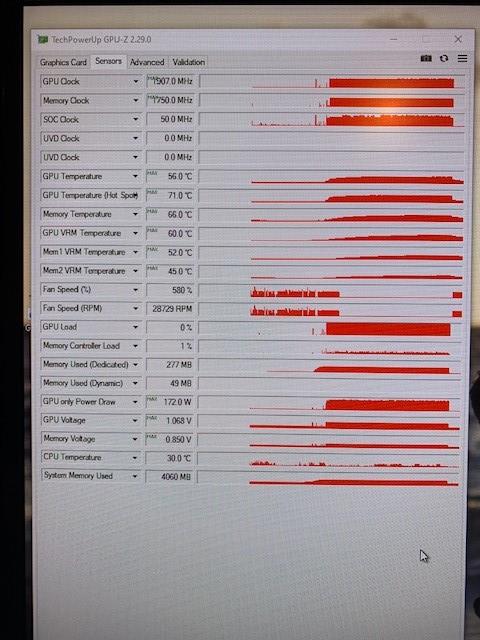

Wie kann das sein das gpu z bei dir auch den korrekten Speicher takt anzeigt wenn übertaktet wird? Bei mir wird trotz erfolgreicher Übertaktung auf 1900MHz beim Speicher dort trotzdem 1750MHz angezeigt. Alle anderen Tools und auch msi afterburner zeigen mir wiederum den korrekten takt von 1900MHz an. Hab die neuste gpu z Version gehabt. Total komisch.
