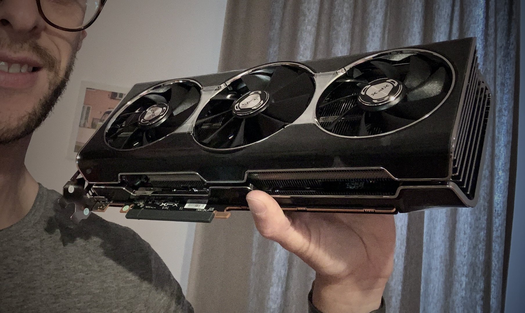

Hi, ich bin von einer Referenz MSI 5700 XT mit Accelero auf eine XFX 5700XT THIC III Ultra gewechselt und wollte euch nur eben meine Eindrücke zur Karte mitteilen.
( zur Erklärung warum ich es gemacht habe, bevor die Fragen kommen... )
Die MSI habe ich damals mega günstig gebraucht geschossen und konnte Sie nun gewinnbringend verkaufen daher habe ich nun zu einer neuen Karte samt Garantie gegriffen, diese werde ich aber auch kurz vor Release der RDNA2 wieder verkaufen, dann aber gewiss ohne Gewinn...
Karte ist wirklich schön und sauberst verarbeitet, alles wirkt gut durchdacht bis auf den bios Switch, welcher mit den fingern nicht zu erreichen ist.
Die Performance ist merklich besser als die der Referenz MSI, im Vergleich zur MSI macht die XFX ca 60-75mhz mehr bei gleicher Spannung - finaler Takt und sweetspot noch nicht ausgelotet.. wird sich so bei 2,1ghz und 1.15v einpendeln würde ich tippen.
Die Speichertemperatur galt mir ein besonderes Augenmerk drauf da ich hier mit der Ref.Karte und auch mit dem Accelero enorme Probleme hatte.
Mit der XFX sind die Temps des GDDR6 dauerhaft in keinem Szenario auf über 80 Grad gestiegen, sie blieben fast durchweg sogar unter 70 !
GPU Temp und HotSpot sind 10 - 15 Grad auseinander was völlig im Rahmen ist.
Die maximale GPU Temp lag gestern ( 25 Grad Raumtemp ) konstant unter 80 Grad.
Fazit - Happy mit der XFX ThicIII.
