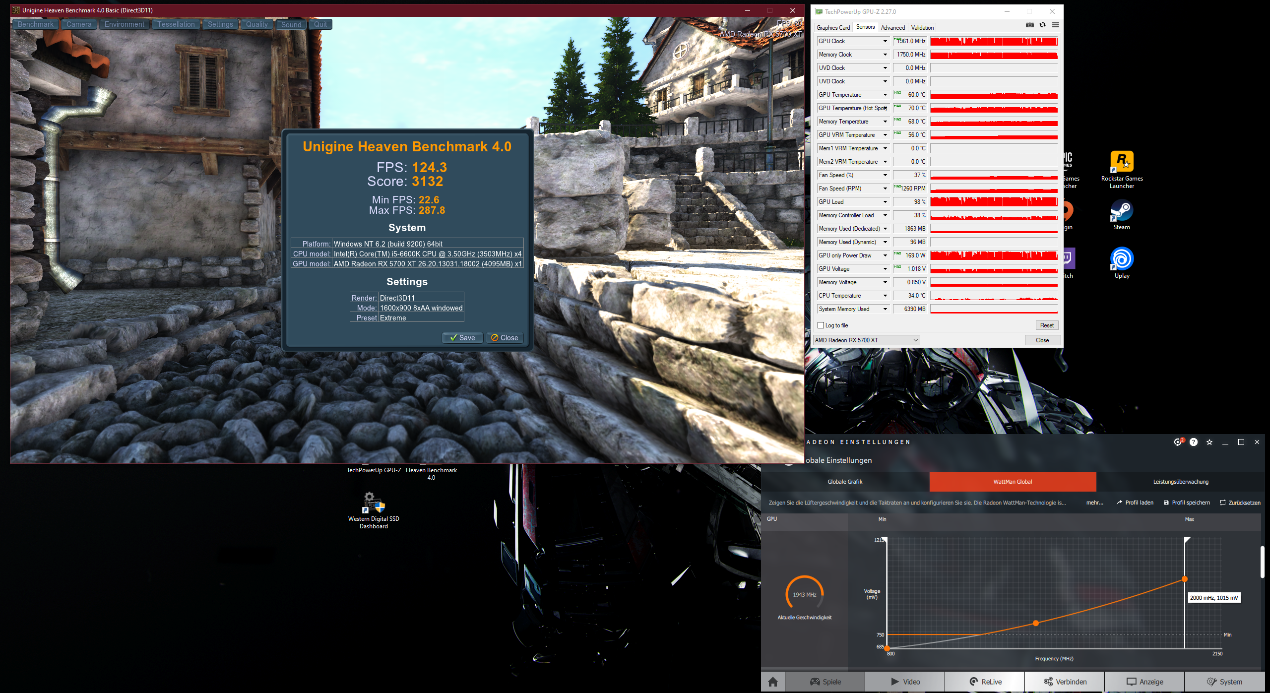

Porfi schrieb:Was hast du den da für Takt und volt anliegen?
Maximal 1980MHz und 1015mV. Habe das Alternativ-Bios am Laufen, welches mit PT 195W angegeben ist, soweit ich weiß.
In BL3, RDR2 und FurMark sind die Werte Stable. Bis jetzt konnte ich noch nicht alle Spiele ausprobieren. Das OSD zeigt mir aber, dass die Karte in RDR2 sauber auf 1930MHz boostet. Bei BL3 springt der Takt meistens zwischen 1500 und 1800MHz, das Powerlimit wird aber nicht erreicht.
Woran könnte das noch liegen? Vsync oder FrameLimiter sind aus.

Porfi schrieb:da hast du aber auch eine recht gute Nitro+ erwischt
Hier mal ein Durchlauf mit Unigine Heaven, GPU-Z und den eingestellten Werten von Wattman:
Bin wirklich beeindruckt, läuft wie geschmiert

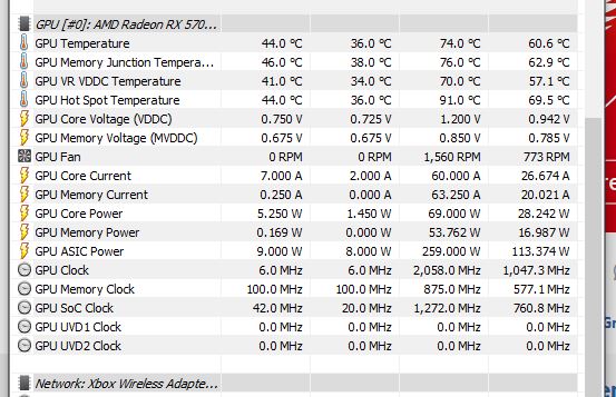

P4-Freak
- Aug. 2004
- 1.247
Hey leute, meine 5700xt nitro+ erreicht folgende Werte nach ca. 15 min zocken.
Sind die hotspot werte normal? Hab meine Wakü jetzt vorne platziert, dadurch kommt natürlich auch weniger Frischluft ins gehäuse aber cpu ist jetzt richtig runter gekommen, ca. 10 grad kühler als oben.
