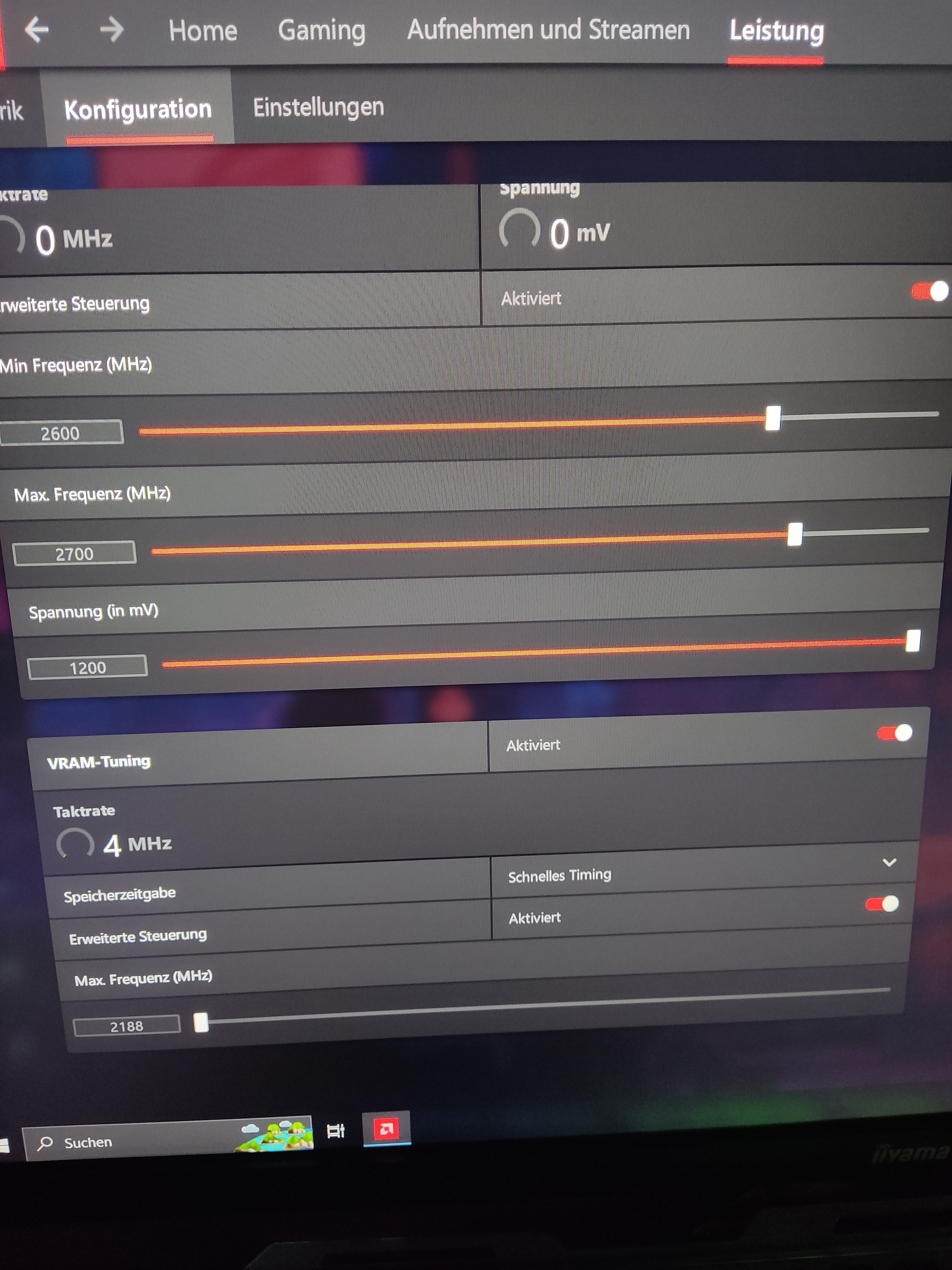

AMD RX 6650XT FPS Einbrüchen Drops laggs in jedem Spiel
Wie hoch kann ich die VRAM tunning max Frequenz MHz einstellen aktuell ist es bei 2188 und die GPU Spannung wie niedrig geht das max und denn Takt wie stell ich denn am besten ein max und min Takt was ist da eure Empfehlung
lohnt sich nur wenn du im GPU Limit (95-99% Grafikkarten Auslastung) mehr FPS raushaben möchtest, kannst den Regler soweit wie möglich hochziehen, würde es erst mal in 50MHz Schritten testen, sollten Bildfehler auftauchen kannst du mit dem Takt wieder runtergehen
wenn du magst kannst du auch mal versuchen deine Grafikkarte zu übertakten, während du gleichzeitig die Spannung senkst, bei der Spannung mal in 25mv Schritten runtergehen und schauen wie weit du mit den jetzigen 2700MHz kommst
stürzt der Treiber oder das System ab, mit der Spannung wieder etwas hochgehen, meine 6800XT zum Beispiel läuft Standard mäßig mit 2280MHz und 1150mv Chip sowie 2000MHz Speicher und hab sie mit 2500MHz, 1040mv sowie 2150MHz Speicher am laufen, nur mal aufzuzeigen was so geht, kommt aber auf jeden Chip selbst an was dieser an oc und uv mitmacht
@thomasKs könntest rechts unten auch noch das Leistungstuning aktivieren und die Leistungsgrenze/Powertarget auf +15% ziehen, damit der Chip mehr Strom ziehen kann und so mit beim OC der Karte höher takten kann
hatte ich geschrieben, wobei das mit den Drops eher System CPU+Ram bedingt sind, als das was mit der Grafikkarte zu tun hat, oc der Grafikkarte bringt wie zuvor schon erwähnt nur etwas wenn er mit 99% GPU Auslastung im GPU Limit hängt

Die Drops werden einfach stärker besonders in den Bereichen wo zuerst noch gpu Limit war und jetzt mit OC das gpu Limit nach oben verschoben wurde und somit der Abstand zum cpu Limit erhöht wird.
austesten und gucken wie hoch du kommst, die Grafikkarte sollte dabei nicht über 70°C heiß werden, denn es gibt noch die Hotspot Temperatur die mit 20-30°C noch draufschlägt und nicht über 100°C kommen sollte, kannst du mit Tools wie hwinfo, wenn du die Sensoren lädst, auslesen
@thomasKs in 30-50mhz Schritten am besten
@thomasKs kannst du auch mit 3DMark Timespy als Stabilitätstest nehmen, aufgrund der Lastwechsel bei Spielen, die bei 3DMark eher konstant sind, solltest du aber am Ende noch so 30mv draufgeben, sofern du auch undervoltet hast
