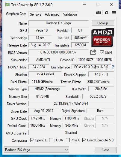

@Shrimpy
das trifft Custom GPU's zu aber bei der Ref. wurden auch Samsung's verbaut.
siehe Screen von meiner Ref. V56 Gigabyte
https://www.techpowerup.com/vgabios/
hier kannst sehen welche Custom GPU welche HBM's hat, da die Bios versionen je nach HBM hersteller varieren.
beim flashen ist auch wichtig, das man auch nur Bios versionen flasht welche auch den passenden HBM hinterlegt haben.
