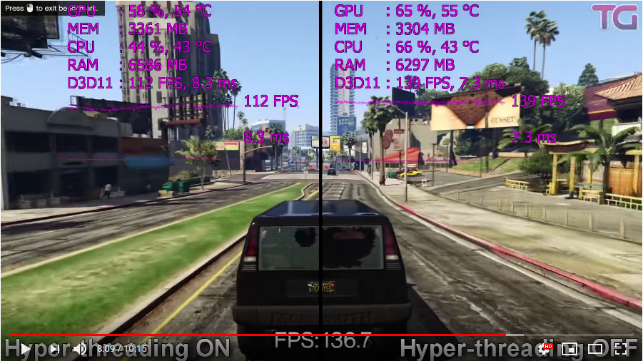

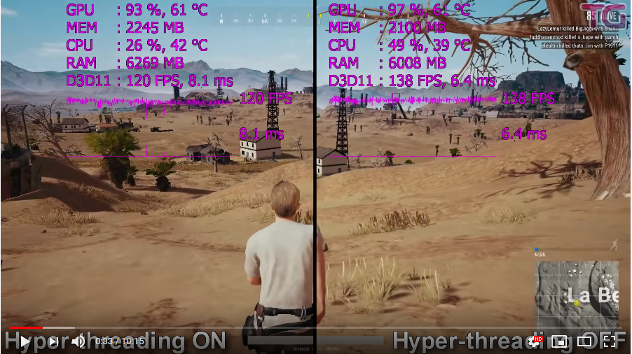

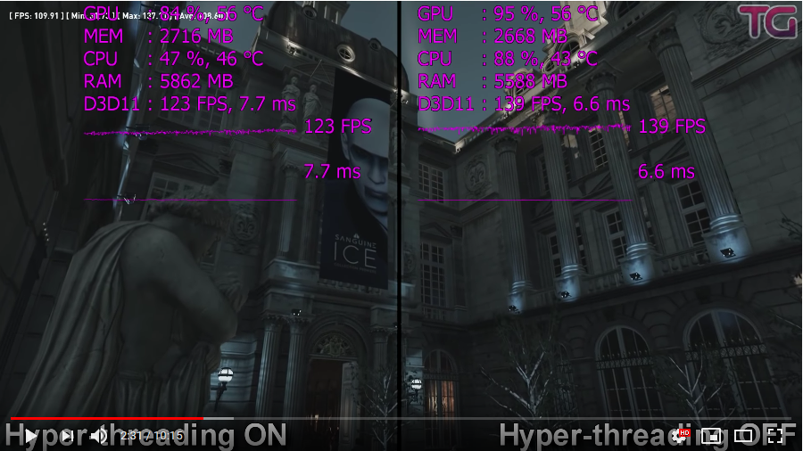

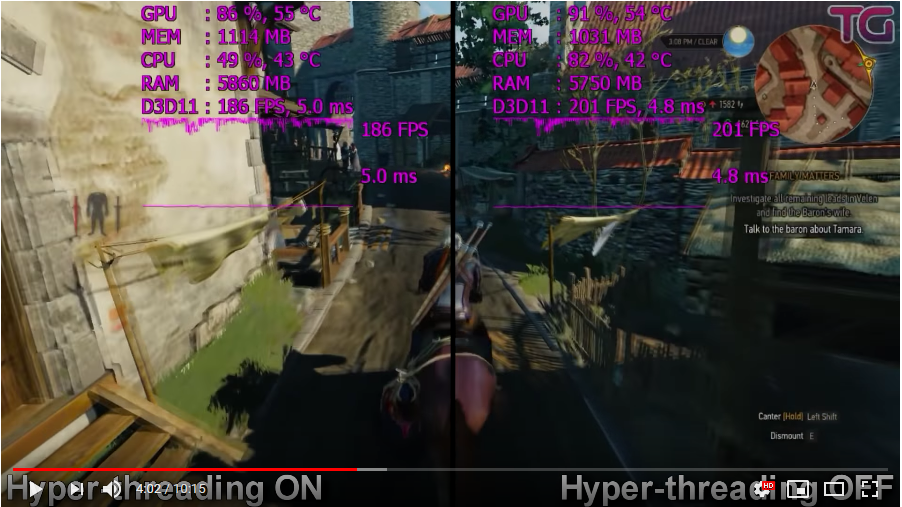

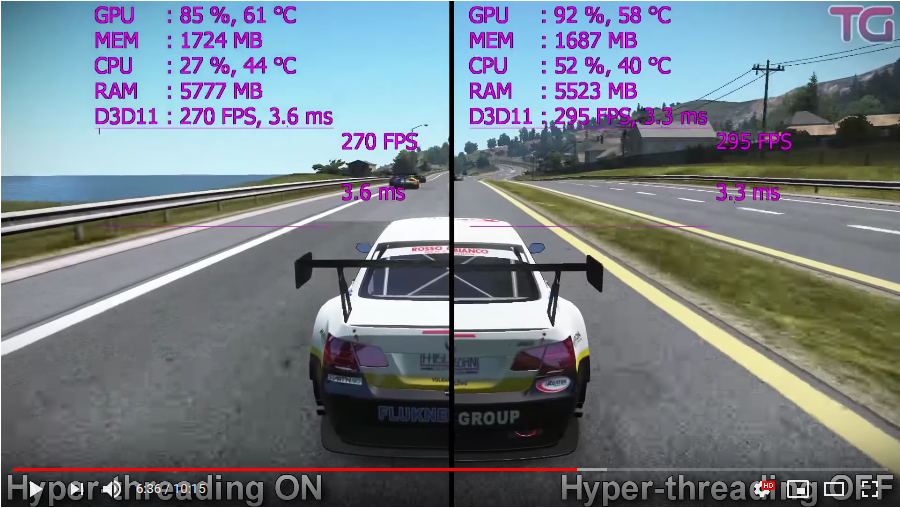

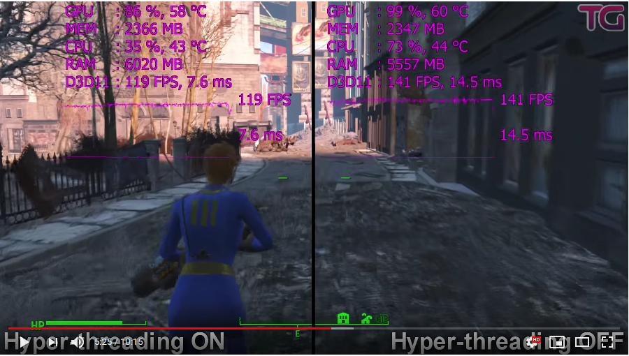

ZeroZerp schrieb:
Du musst mehrere schauen und dann den Schnitt bilden.
Das wär mir neu- Was soll das denn für eine Ursache haben?
Wie Du richtig schreibst, gibt es Spiele, die stark und andere die weniger stark profitieren. Im schnitt gewinnt man mit SMT Off aber doch reproduzierbar. Es gibt ganz wenige Ausnahmen wie Battlefield 1+5 und Asassins Creed ab Origins, wo man minimal schlechter fährt.
Ich hab jetzt mal wahllos aus einem der ersten youtube Videos Bilder rauskopiert (8700K):
Das trifft aber für alle anderen Prozessoren für Spiele die empfindlich auf Singlecore- Leistung reagieren zu:
LG
Zero
Ja, da hast Du die Spiele gefunden die 6% schneller sind und den schnitt von 4% ausmachen.
Dann lass HT/SMT an, wenn Du Leistung in den meisten Titeln verschenken willst.
Ich habe lediglich aus dem ersten Vergleichstest der aufgetaucht ist, wahllos Bilder rauskopiert (wie geschrieben).
Diese sollen als Beispiel dienen und stellen keinen vollständigen Test eine Analyse oder sonstwas dar.
Zudem steigt der Unterschied mit der verfügbaren Corezahl an.
LG
Zero
Reaktionen: Unnu
Was auch komplett logisch ist. Wenn die Kerne ausgelastet sind, dann bleiben keine Resourcen für HTT übrig. Der Verwaltungsaufwand bleibt allerdings und muß von den schon ausgelasteten Kernen auch noch abgearbeitet werden.
Und es bleibt auch mehr energie für die vollwertigen Kerne über.
Geil link plz
Wie gesagt- In der Verarbeitungspipeline fällt der Verteilungs-/Entscheidungsprozess und das Einreihen der Instruktionen weg (Latenz wird gesenkt - Kann man mit Latency Mon auch selbst nachprüfen) und zugleich erhöhst Du die IPC durch eine erhöhte Cache- Hitrate.
Eine Referenz hierfür:
According to a November 2009 analysis by Intel, performance impacts of hyper-threading result in increased overall latency in case the execution of threads does not result in significant overall throughput gains, which vary by the application. In other words, overall processing latency is significantly increased due to hyper-threading, with the negative effects becoming smaller as there are more simultaneous threads that can effectively use the additional hardware resource utilization provided by hyper-threading
Auch da ergänzend - Mit steigender Kernzahl steigt der Zuwachs.
Wer also meint mit einem Dual/Quad Core mit HT dieses bei Battlefield 1 ausschalten zu müssen, wird auf die Schnauze fallen ;)
LG
Zero
Reaktionen: Gortha und yummycandy
