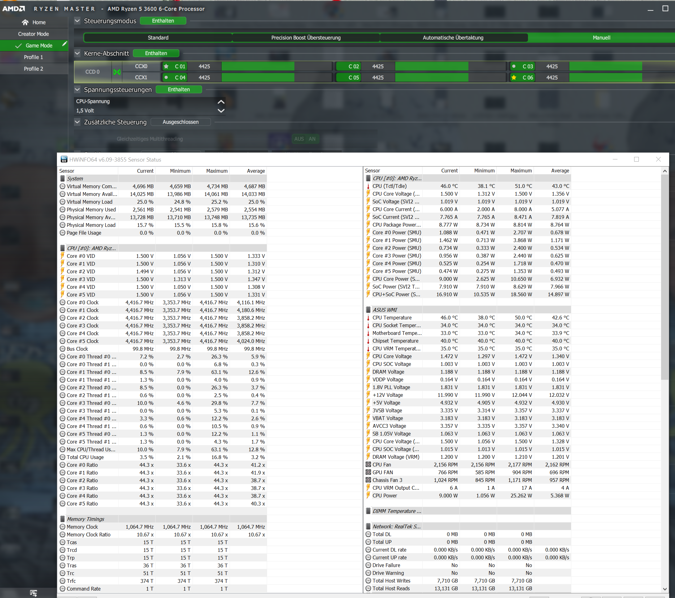

@shox22 Vergessen zu schreiben, mein SoC ist auf 1,025V eingestellt. Du bist ja auch im Hwluxx-Forum unterwegs. Habe mich bei den Timings bei oddzz orientiert, weil er den gleichen RAM sowie Prozessor und das MB hat. 1:1 zu übernehmen ist natürlich auch bei gleicher Hardware tricky aber ich hab das mal einfach als Basis übernommen und schaue mir an was man noch feintunen könnte. Neues AGESA steht ja auch noch an.

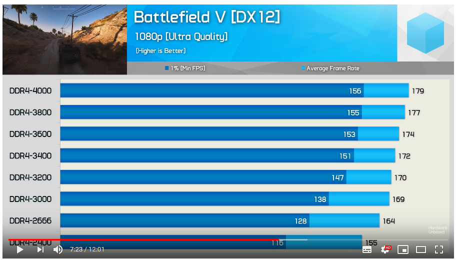

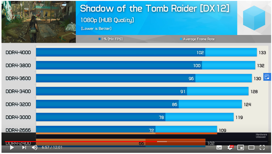

Taxxor schrieb:
7700K und 9400F wurden mit 2400 vs 2666 getestet, das macht vielleicht 3-4% aus, keine 42% wie in Battlefield
Hier mal als Beispiel 9900k in SOTTR:
800088
und in BF-V
800089
wie man gut sieht wird der 9900k mit DDR4 2666 kastriert, der CB Test ist für die Tonne..
Reaktionen: Blade0479 und Berserkervmax

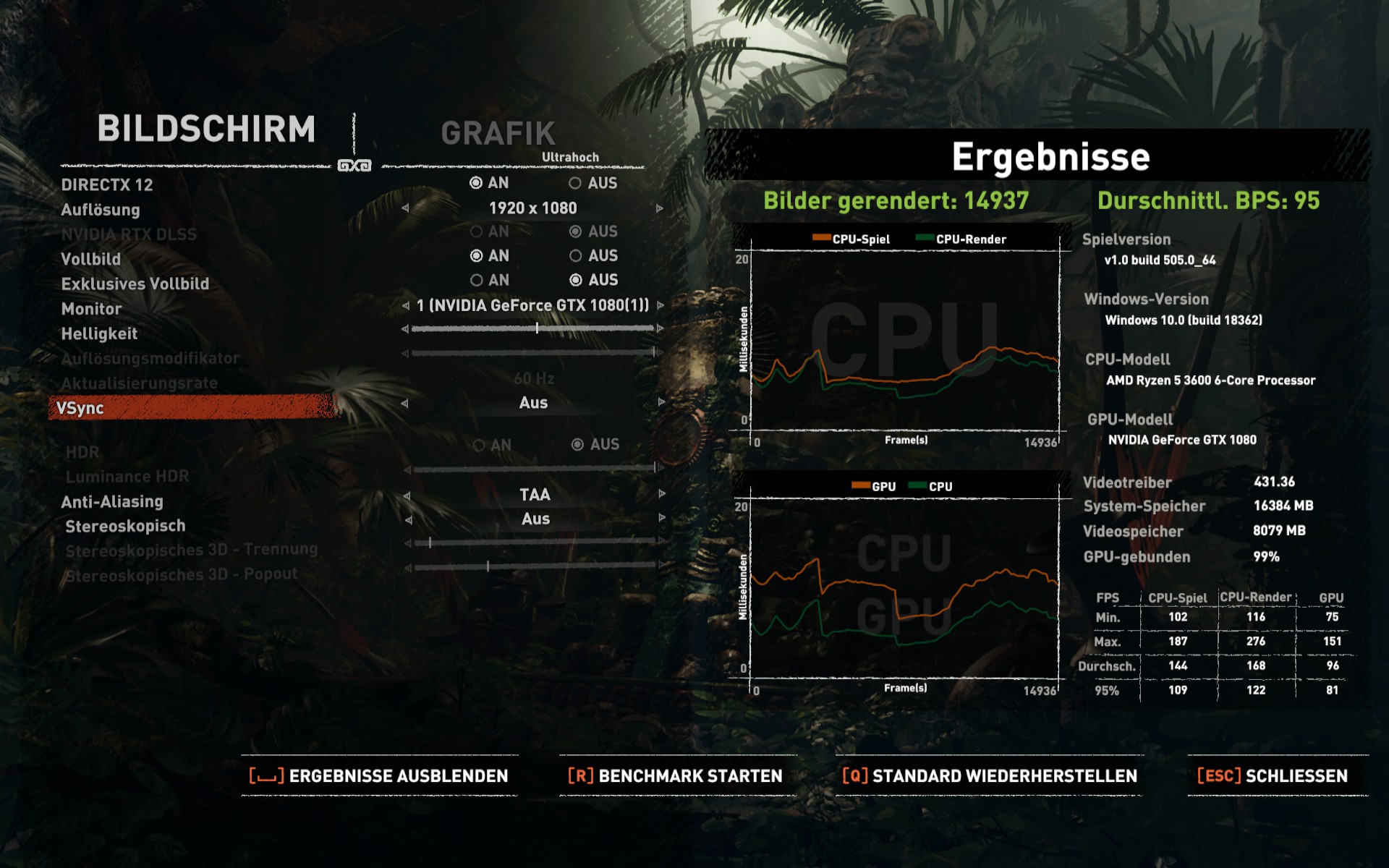

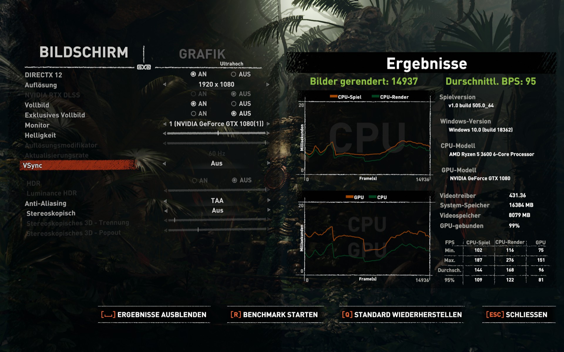

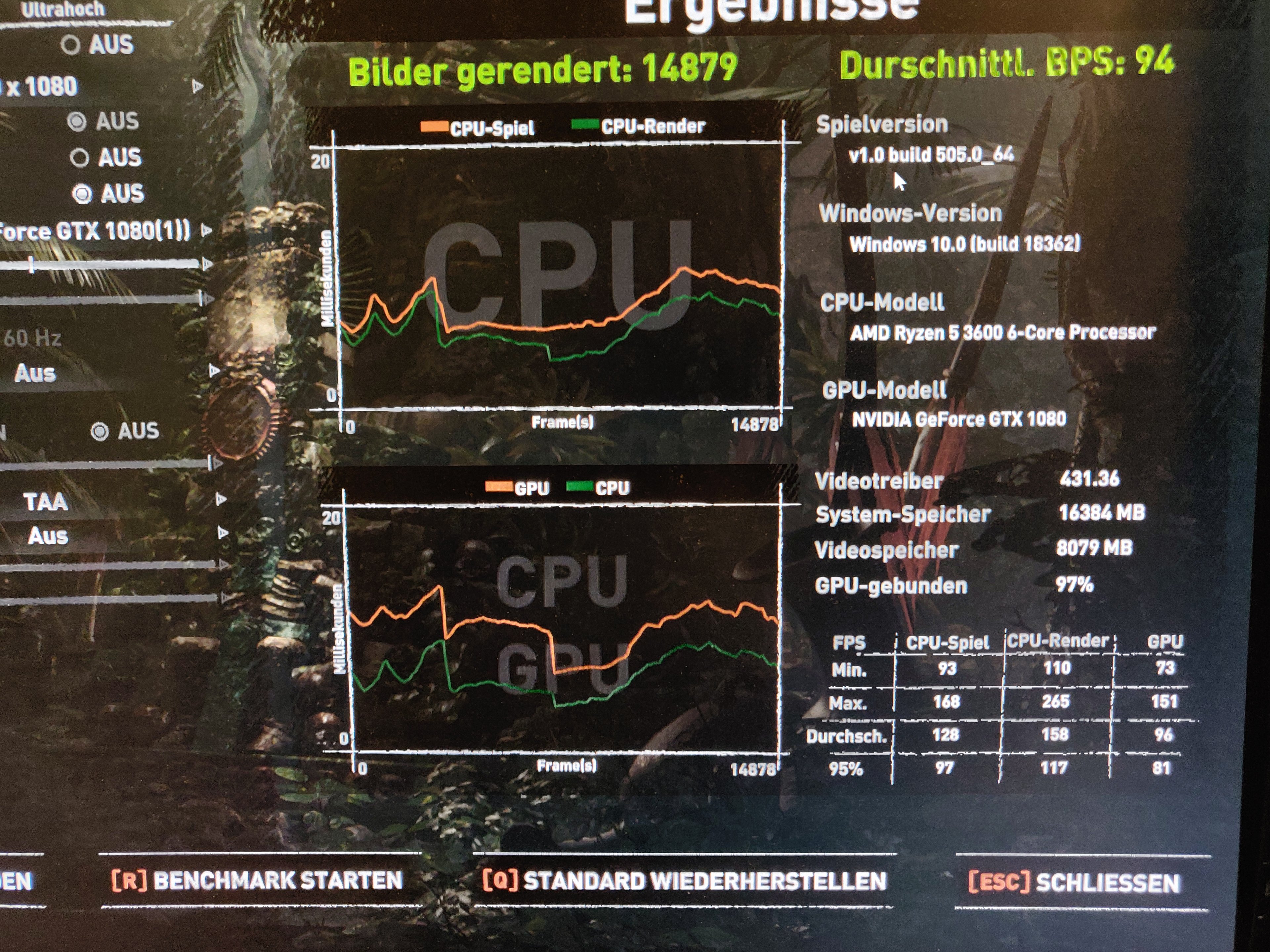

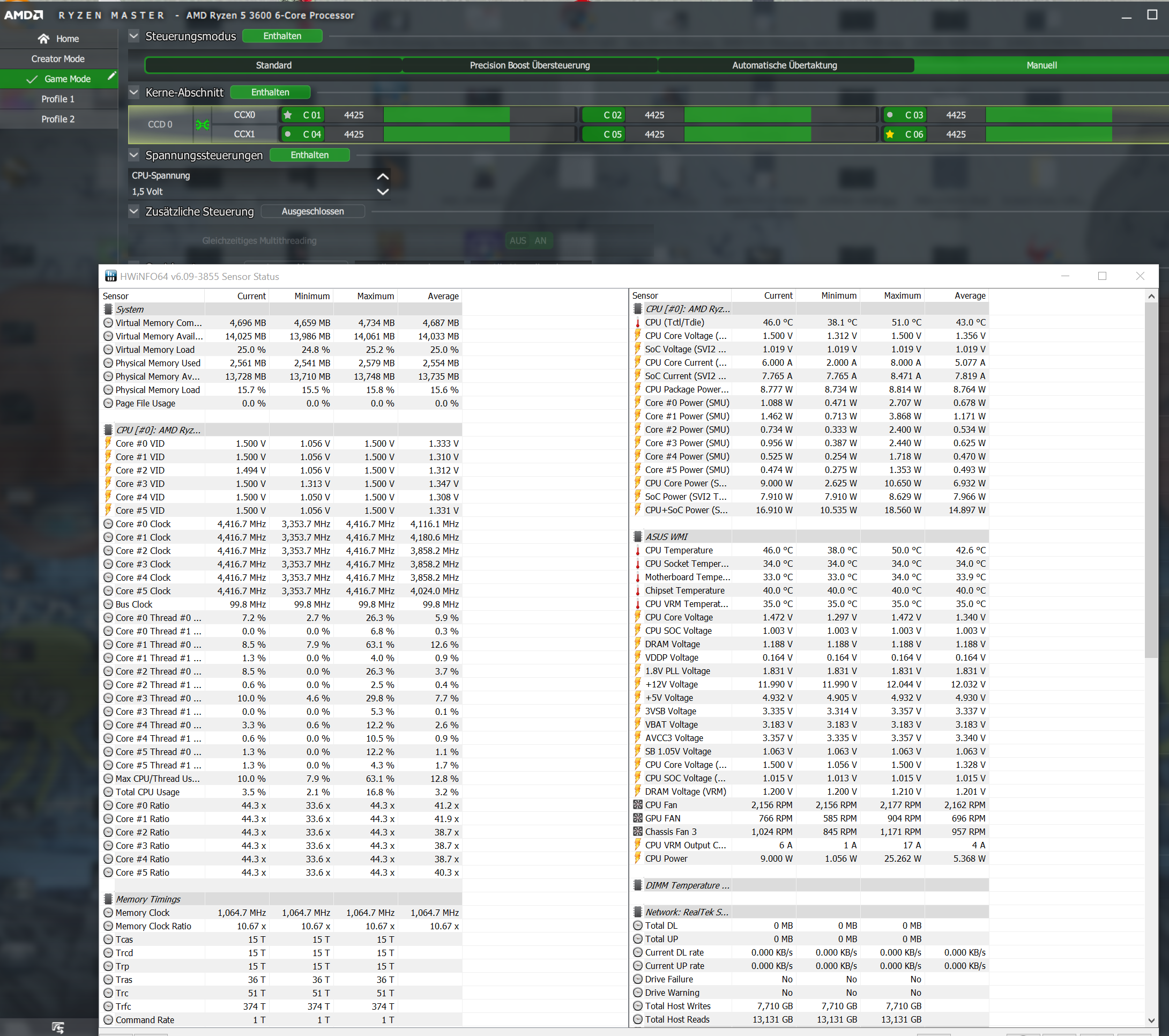

@.Silberfuchs.: Ich nehme an das ist der CL14er FlareX mit 3200MHz stock? Das ist mit 'nem 370er-Board möglich? Da sieht man wieder, wie einfach es mal geht, und dann mal wieder garnicht. Ist die Spannung denn noch "ok"?
Ja, genau. Und der läuft jetzt auch mit 3600MHz, zumindest vorerst, ohne Mucken. Muss ich noch mit einem langen Test checken um sicherzugehen. Eine Stunde ist zu wenig..
Das X370 Prime ist eigentlich für seine Zickereien bekannt bei hohem RAM-Takt. Darum habe ich dem Board lange kein BIOS-Update mehr gegönnt weil mit einer alten Version (1201) 3200 MHz zumindest mit normalen Timings noch sauber liefen. Aber die 3000er Ryzen bringen ja ihren eigenen IMC mit und das scheint nun auch auf dem Board wesentlich besser zu funktionieren.

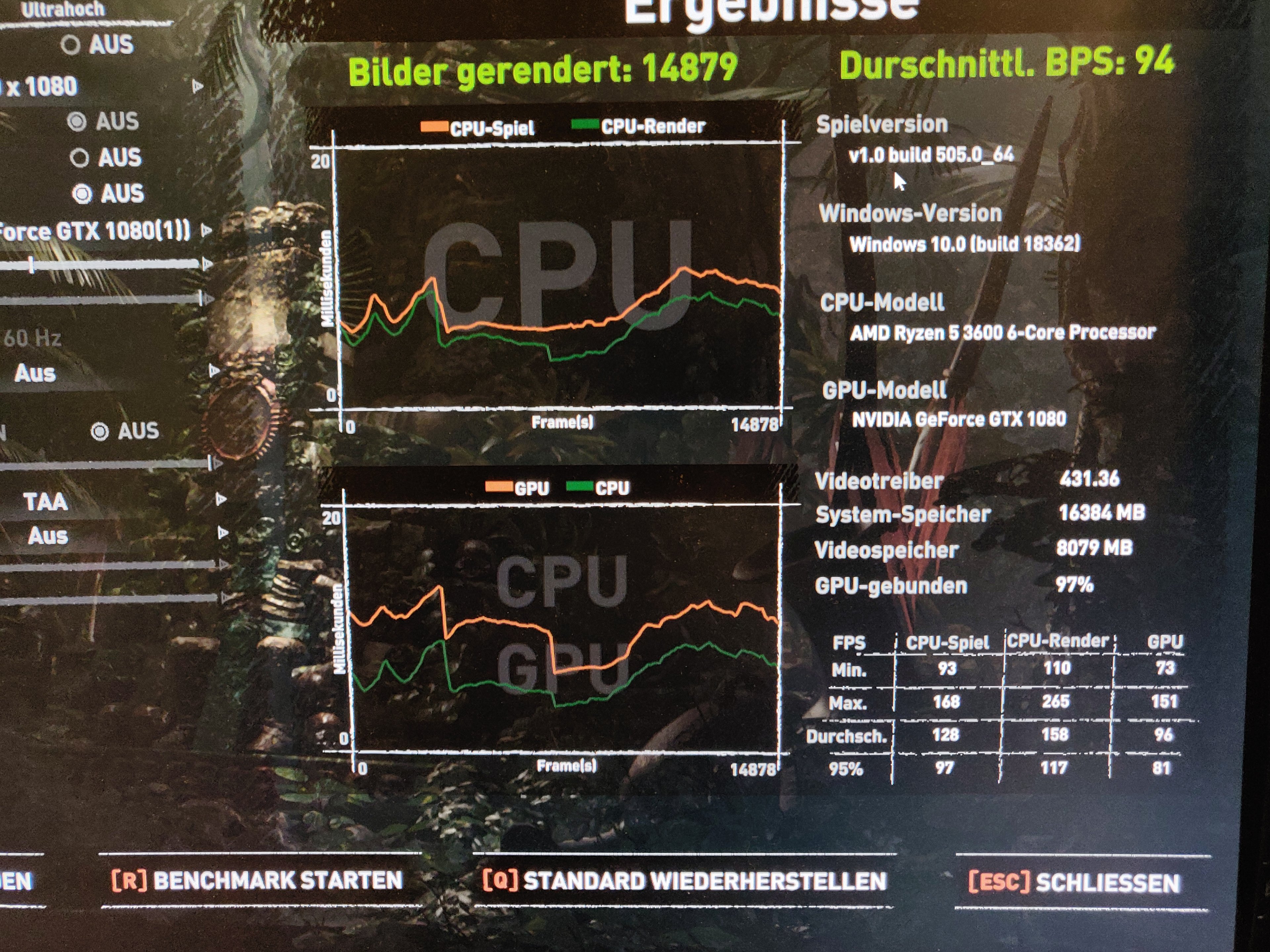

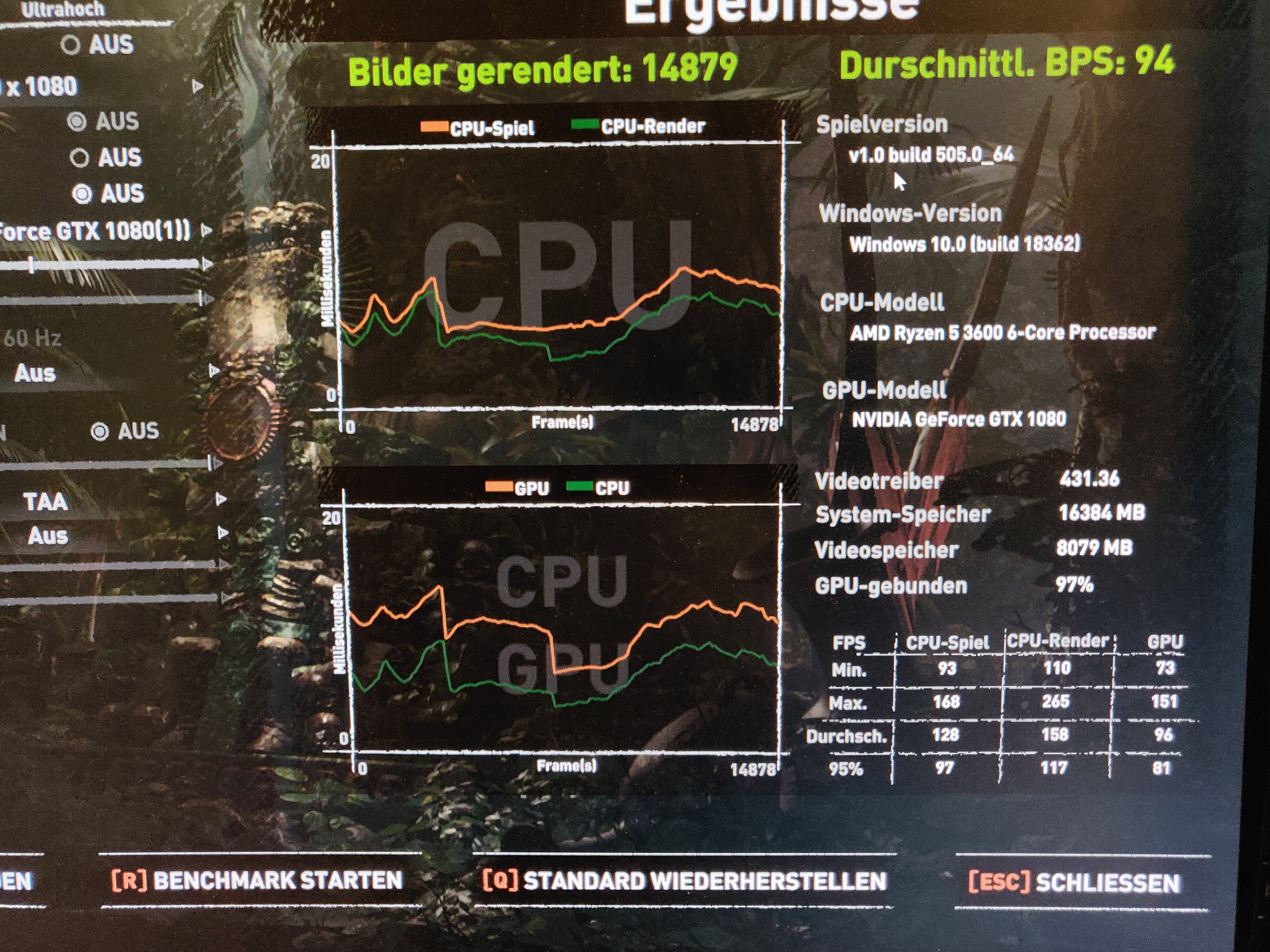

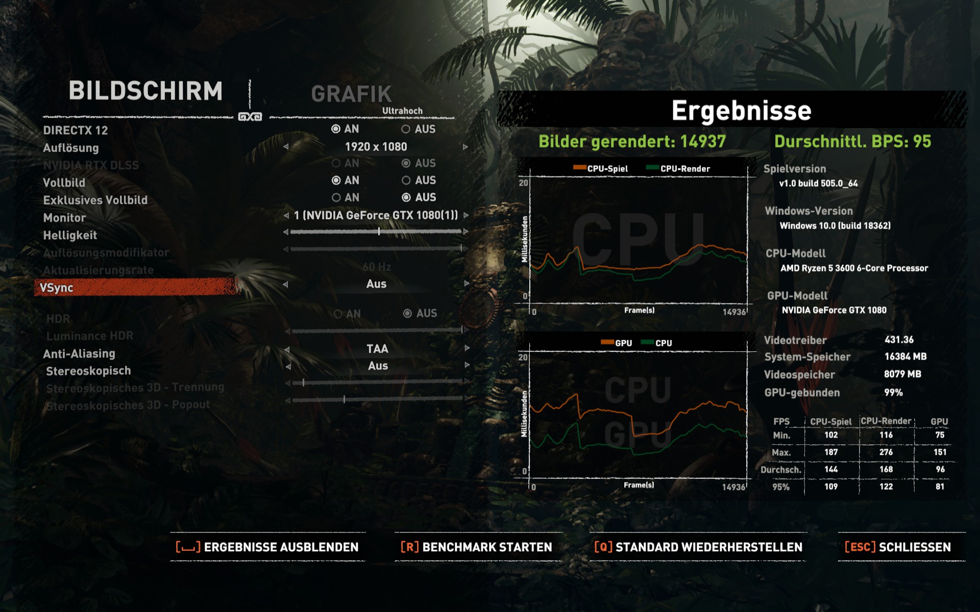

Übrigens, habe auch mal TR gebencht. Bildrate hat sich um einen 1 Fps erhöht, also wayne. Aber die Min-Fps ist gestiegen. Vermute mal das hier auch meine Karte bremst.
Stock (sorry für Quali, hab fix mit dem Handy ein Bild gemacht weil dieTaste für Screenshots versehentlich deaktiviert war^^)
RAM OC
Glaub das Bild konnte man eben net sehen:

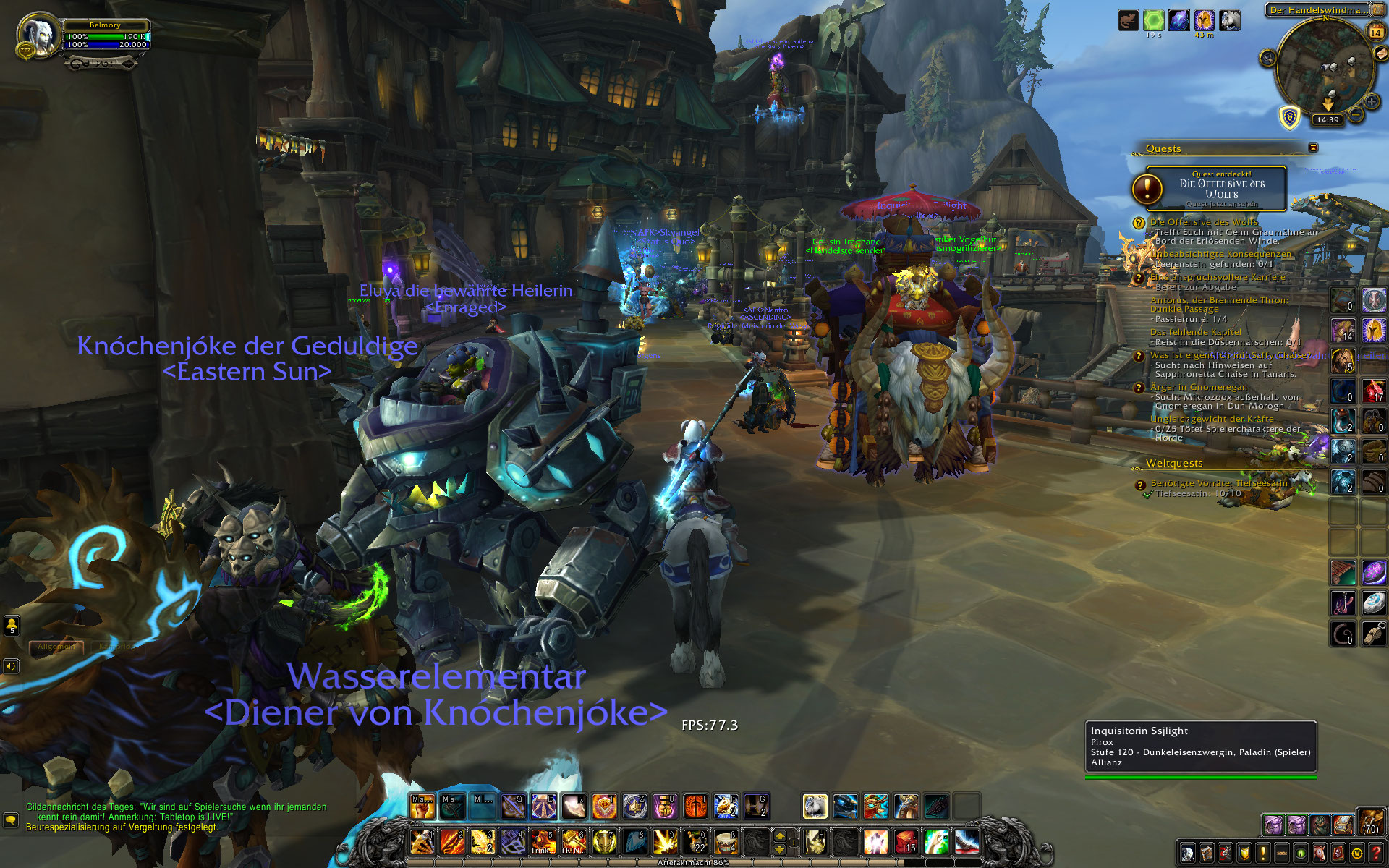

Hi,
seit gestern bin ich auch Besitzer eines 3700x Prozessors. Der vorherige Prozessor war ein 1600X.
Den Unterschied in WOW finde ich heftig und für mich hat sich der Kauf gelohnt.
Mit dem 1600x und einem Allcore OC-Takt von 3,9GHz hatte ich in der Stadt BORALUS eine FPS von ca. 45-50 fps (bei hoher Anzahl von Spielern in der Stadt). Der Rechner war hier stets im CPU-Limit. Die GPU war hier i.d.R bei 60-80% Auslastung.
Mit dem 3700X (Standard CPU Einstellungen) liegen die FPS in BORALUS nun zwischen 75-85 (bei hoher Anzahl von Spielern in der Stadt). Die GPU ist nun bei 95-99% Auslastung. Die CPU boostet in WOW laut OSD auf bis zu 4,4 GHz.
Bei beiden Prozessoren hatte ich bei 3200 Speichertakt ähnliche scharfte Timings.
In WOW selbst habe ich die Grafikstufe auf 7. Antialiasing ist auf 8x (MSAA). AA auf 16x.
Grüße,
Kizi
Reaktionen: Unnu, Javeran, Kalsarikännit und eine weitere Person
RAM OC
Bei mir konnte ich die FlareX ebenfalls zwar auf 3600 einstellen, jedoch sind die Timings so schlecht, dass der Speicherdurchsatz geringer ist, als mit 3200er Settings mit scharfen Timings.

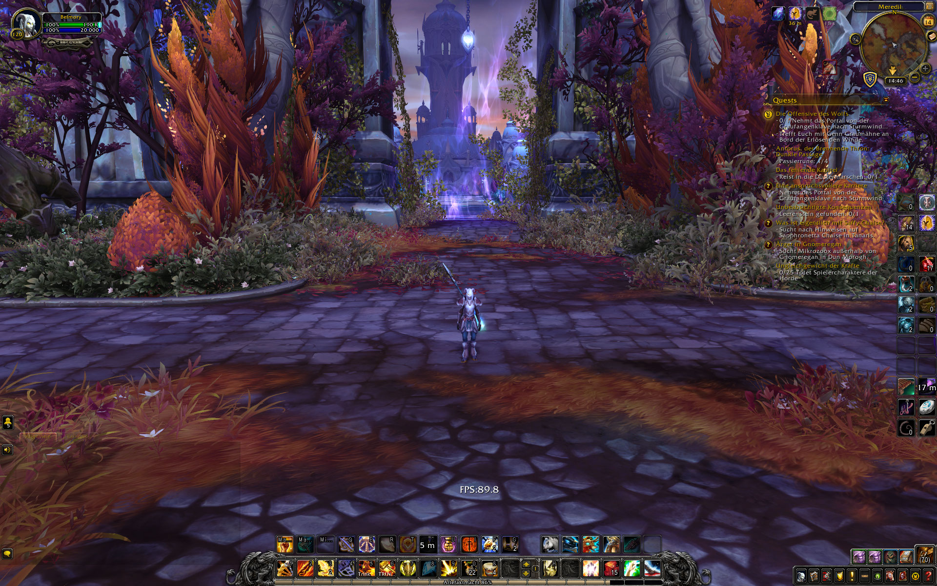

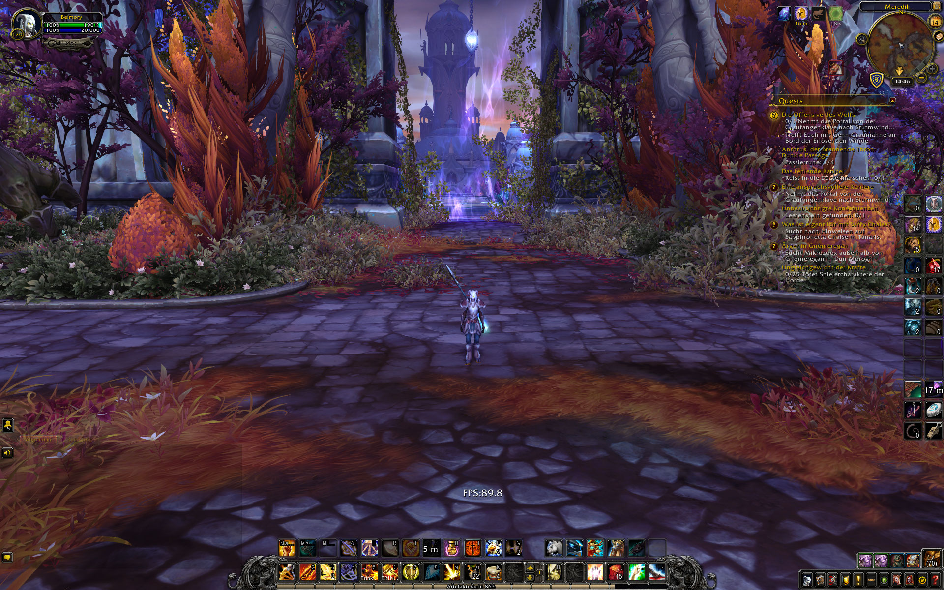

@Seby007 Vorher hatte ich einen R5 1600X auf 3,9GHz Allcore übertaktet. Der Rest ist gleich geblieben.
Hab mal eben in WoW kurz geschaut was der Prozessor mit RAM-OC so kann. Je nachdem wo ich mich befinde hat sich mehr oder weniger was bei den Max-FPS getan. Allerdings habe ich mit dem 1600X auf Stufe 9 gespielt, mit dem R5 3600 nun auf Stufe 10 und habe trotzdem mehr FPS.
Erinnert sich noch einer an das Tor in Suramar?:D
Das war ja berühmt berüchtigt das an dieser Stelle die FPS runtergingen. Mit dem 1600X auf Grafikstufe 9, DX11 und FullHD hatte ich so um die 54 Fps damals. Und jetzt auf Stufe 10, FullHD und DX12:
In Boralus sieht es auch etwas besser aus. Mit DX12 hatte ich mit dem 1600X im besten Fall 65 Fps (ebenfalls auf Stufe 9). Spiele auf einem vollen Server (Antonidas). Heute:
Immerhin 12 FPS mehr auf der höchsten Grafikstufe.
Interessanter wären auf jeden Fall die Min-Fps wenn es zur Sache geht. Vieleicht kann mal jemand was aus einem Raid posten. Ich werde mir später mal einen Worldboss suchen und schauen was da so geht.
Reaktionen: Kalsarikännit, Seby007 und Duvar
Ja, auf das Agesa bin ich auch schon gespannt, wobei die Kiste echt schon ordentlich läuft. Bin bei SoC nun auf 1V runter und habe gerade den Aida Stresstest am laufen.
