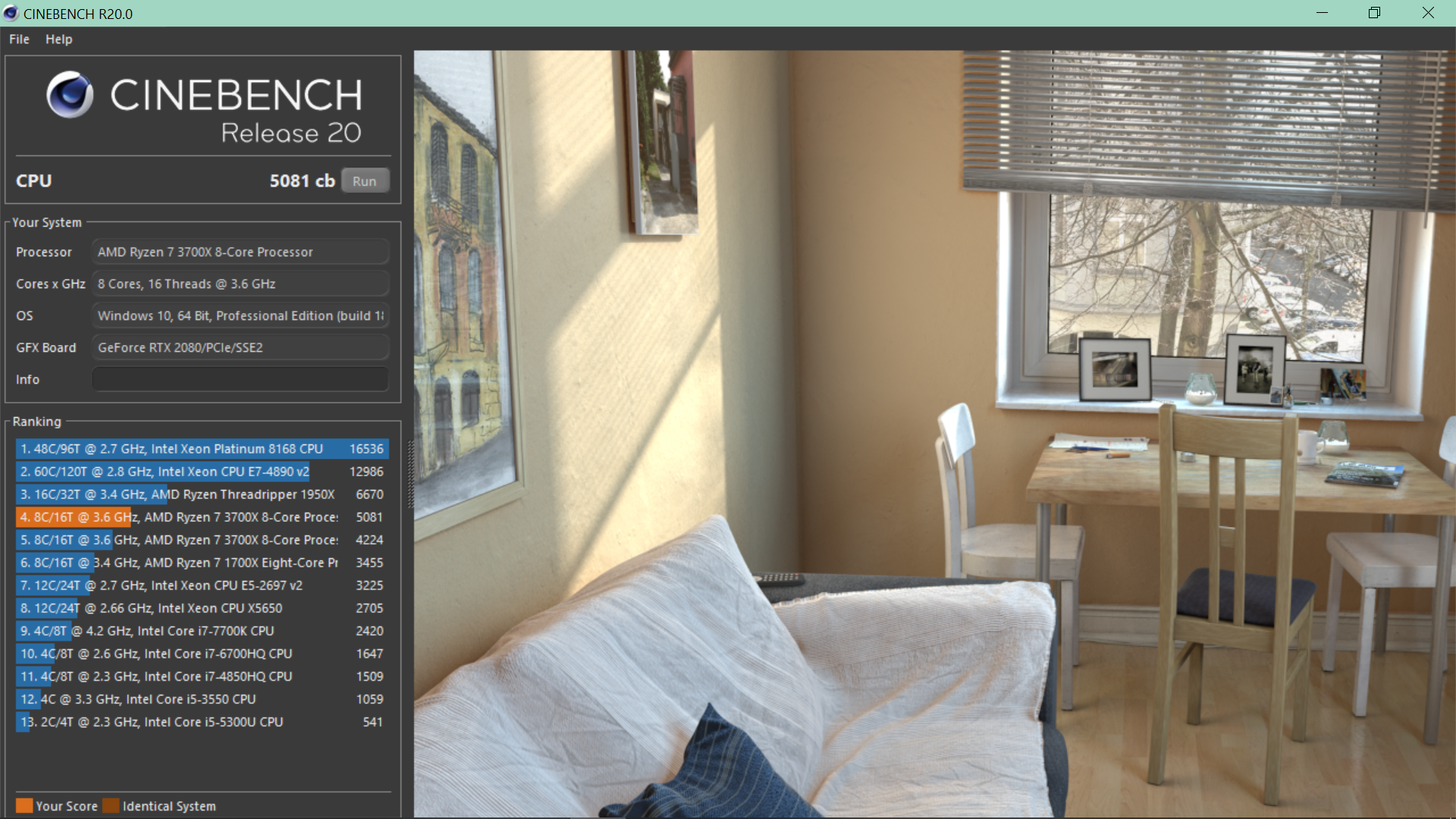

3700x@4,2GHz:
Habe es erst mit 4,4GHz@1,4V probiert, der PC ist aber beim Starten von CB20 direkt abgestürzt. Bei 4,3GHz@1,4V ist er dann während des Tests abgeschmiert.
Habe wohl keine gute CPU erwischt was OC angeht. Einige schaffen ja Allcore@4,4GHz ohne Probleme, und mehr als 1,4V zu geben ist mir zu Riskant.
R00tMaster schrieb:
3700x@4,2GHz:
Benutz mal das CCX-OC Tool, damit könntest du mehr rausholen, als mit reinem All Core OC. Und erstmal nur mit Default Spannung testen.
Gerade runtergeladen, aber das Tool ist ja nur was für Experten. Kein GUI und alle Werte muß man selber eintragen. Habe keine Ahnung wo ich was und warum dort Einstellen soll.
Klick oben auf den Reiter CPU -> AMD und dann kannst du einfach die Frequenz pro CCX eintragen.
Dein 3700X hat ja ein CCD mit zwei CCX und jeweils 4 Cores pro CCX.
CCX0 müsste dann den Takt für die ersten 4 Kerne sein und CCX1 für die 4 Kerne im zweiten CCX. Du kannst nicht die Kerne innerhalb eines CCX individuell takten.
