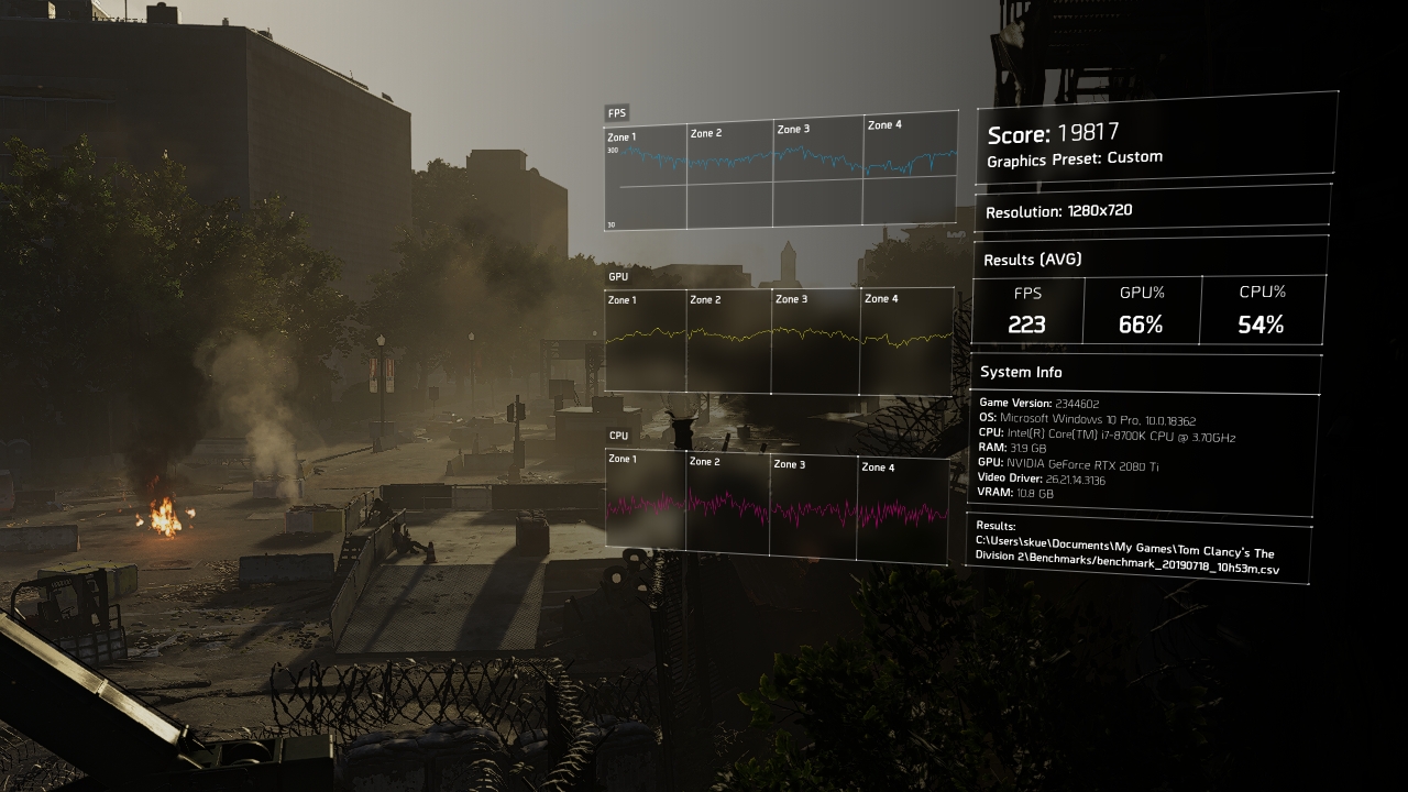

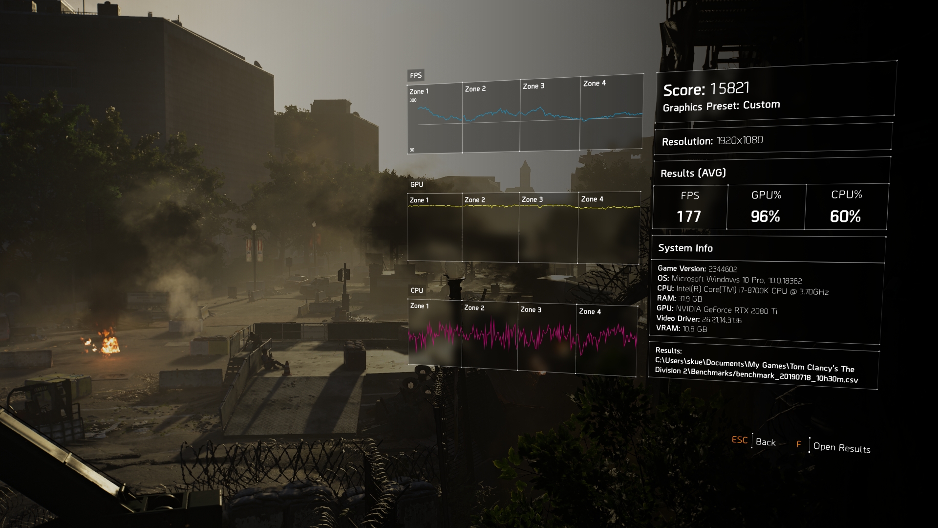

Esenel schrieb:Magst du mal ein Ergebnis mit deinem System nachstellen?
Ist ja fast 1:1 wie meines.
Dafür braucht es erst einen gemeinsamen Nenner an Settings. Das Ultra Preset in Division ist halt nicht Ultra, da geht noch mehr mit individueller Einstellung. Außerdem übernimmt Division 2 nicht immer alle Änderungen direkt. Das muss man zweimal überprüfen. Außerdem muss das Spiel nach der Veränderung erst neu gestartet werden, weil sonst nicht alle Änderungen übernommen werden. Also nicht Preset Ultra wählen und benchen, sondern erst Spiel neustarten und dann benchen.
Wenn ich also ZeroStrat Settings mal einfach mit dem Ultra-Preset übernehme, komme ich nicht ansatzweise auf seine Werte:
(Spiel sagt Custom weil der bei Ultra auch VSync aktiviert und ich das wieder deaktiviert habe)
Habe zwei Durchläufe gemacht. Einmal mit meinem UV-Profil auf der GPU.
1980Mhz/7850Mhz Speicher bei 0.887V 176FPS AVG
Zweiter Durchlauf
2040Mhz/7850Mhz Speicher bei 1.05V 177FPS AVG
Ich bin AVG wesentlich höher im GPU-Limit als ZeroStrat. Hinzu kommt noch, dass Zero eine ältere Windows Version auf dem Intel-System nutzt. Ich habe 1903, er hat 1803 oder so.
Mit meinen Performance-Settings komme ich dann auf:
Reduziere ich die Auflösung dann weiter, steigen die FPS immer noch:
Man kann die Settings auch so wählen, dass man auf 245FPS AVG kommt in dem Bench.

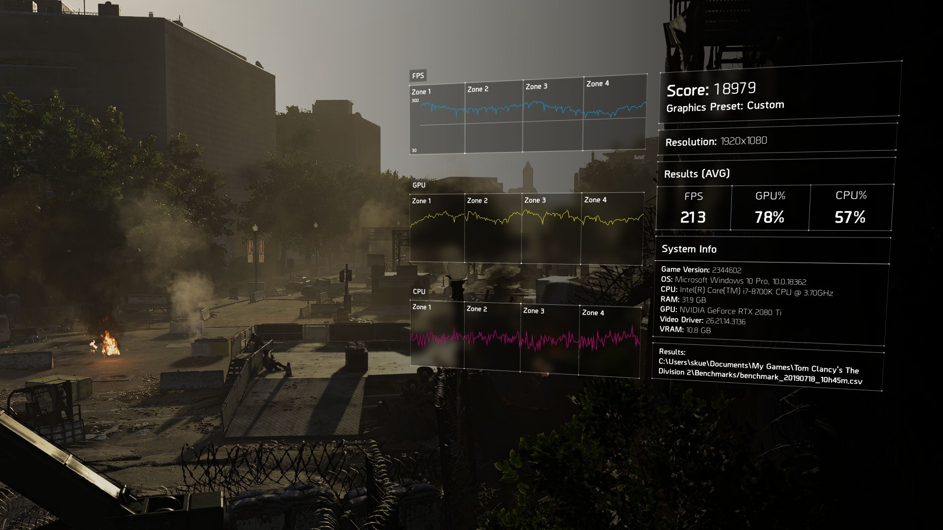

ZeroStrat schrieb:The Division 2, interner Benchmark mit Ultra Settings. Hab den 9900k fast...
3900X@stock -> 212 Avg. FPS
9900k@5GHz -> 217 Avg. FPS
Edit: Es gab mittlerweile einige Kritik an meinen CPU-Vergleich, aufgrund unterschiedlicher Bedingungen. Ich werde den Test alsbald unter gleichen Bedingungen wiederholen.
SKu schrieb:Dafür braucht es erst einen gemeinsamen Nenner an Settings. Das Ultra Preset in Division ist halt nicht Ultra, da geht noch mehr mit individueller Einstellung. Außerdem übernimmt Division 2 nicht immer alle Änderungen direkt. Das muss man zweimal überprüfen. Außerdem muss das Spiel nach der Veränderung erst neu gestartet werden, weil sonst nicht alle Änderungen übernommen werden. Also nicht Preset Ultra wählen und benchen, sondern erst Spiel neustarten und dann benchen.
Hier mal ein 3700x und einer RTX 2080 als Vergleich:
Ich bin Chancenlos gegen euch beide.
N
Nozomu
Du bist doch im GPU Limit? Schlechter Vergleich ^^
