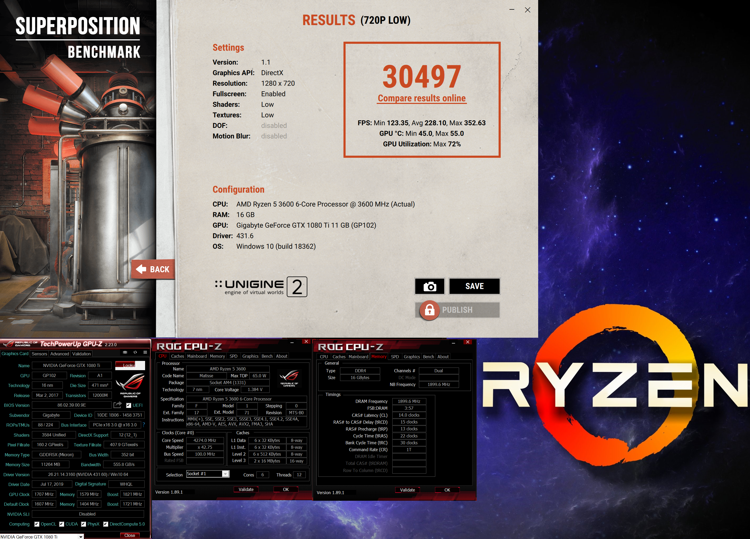

Mein bester Run bisher:
810119
Beim RAM bin ich momentan bei 3600CL14 mit IF von 1800.
Reaktionen: iron-man

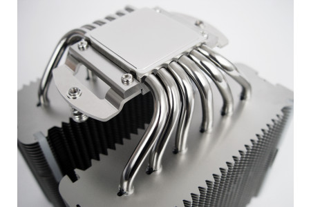

@VelleX vllt. Hilft es aus deinem d15s ein D15 zu machen. Die Wärme wird möglicherweise als erstes bzw primär zum ersten Turm geleitet, wenn der auch einen Lüfter hätte, bringt es vielleicht mehr. Oder du hängst den mittleren Lüfter mal vorne dran zum testen.
Edit: die Hitze entsteht neuerdings ja nicht mehr mittig, sondern rechts oben. Da sind die pipes des ersten Turms näher.
Edit2: Das erklärt auch die guten Temperaturen vom D14 mit den beiden a12x25 Lüftern. Die ersten 3 Pipes rechts sind perfekt im Luftstrom und beide Türme zusammen enger gesetzt als beim D15.
