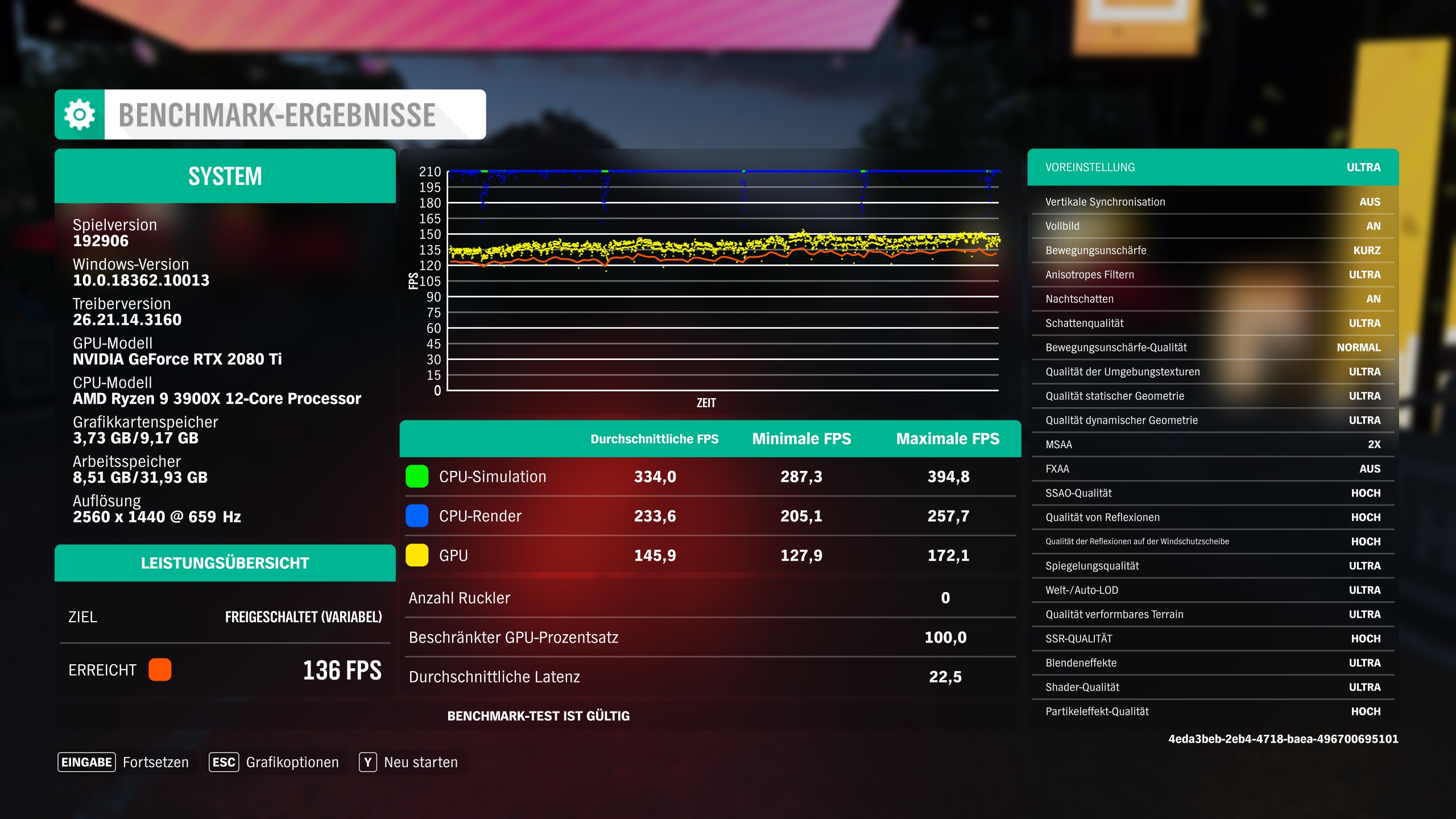

Gortha schrieb:
Wow, da hast du aber ein gutes Modell erwischt. 12 x 4350MHz ist klasse.
Was bekommst du mit sanftem UV/Offset von -0,25 bis -,5Volt und dann noch dezentem LLC das hinten raus noch etwas Spannung wegnimmt hin? - Also wieviel MHz durschnittlich auf allen Kernen z.B. im CB15 und in einem Spiel.
Leider wohl doch kein sooo gutes Modell, musste leider zurück auf 4,325Ghz, da die 4,35Ghz leider doch bei längerem Zocken oder Vollast (2 Std+) nicht mehr stabil waren. Naja gut, die 25Mhz werde ich überleben :D
Scheint zumindest bei Forza eh keinen Unterschied zu machen:
Witzig ist auch, dass es deutlich mehr fps gibt beim Render, aber in Aida die Latenzen deutlich schlechter sind... Klar ohne single core boost.
