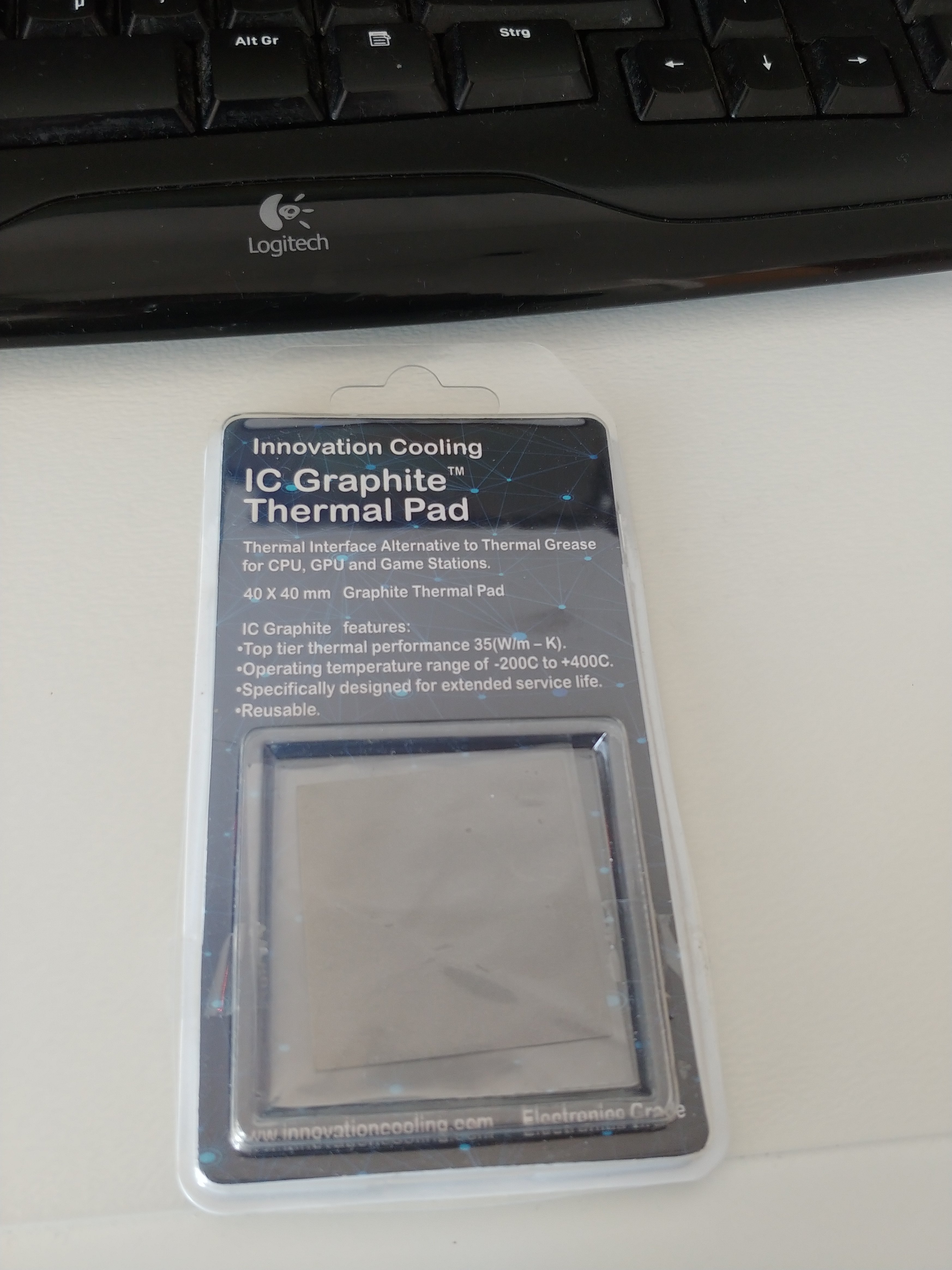

norbert0815 schrieb:Entweder vollflächig dünn verstreichen oder die Klecks Methode an den richtigen zwei bzw. drei stellen.
Hat jemand schon Tests mit den Graphitpads gemacht? Müsste ja eigentlich genau der Problematik entgegen wirken. Ich würde jedenfalls nie wieder was anderes nehmen, läuft auf meinem Intel System nun schon seit ein paar Monaten wunderbar.
yummycandy
Commodore
- März 2005
- 4.373
@xexex Käme auf einen Versuch an. Am besten hat bis jetzt Wendell das Thema Kühlung beim Ryzen getestet.
YouTube
Ich bin damit einverstanden, dass YouTube-Embeds geladen werden. Dabei können personenbezogene Daten an YouTube übermittelt werden. Mehr dazu in der Datenschutzerklärung.
jemandanders
- Mai 2019
- 2.978
Was für welche hast Du genommen?xexex schrieb:Hat jemand schon Tests mit den Graphitpads gemacht? Müsste ja eigentlich genau der Problematik entgegen wirken. Ich würde jedenfalls nie wieder was anderes nehmen, läuft auf meinem Intel System nun schon seit ein paar Monaten wunderbar.
Z
ZeroStrat
yummycandy
Commodore
- März 2005
- 4.373
Ist doch das hier oder? https://www.igorslab.media/innovati...eit-siegt-aber-was-ist-mit-der-performance/2/ZeroStrat schrieb:Ich kann die hier empfehlen.
Z
ZeroStrat
iron-man schrieb:Nachteile zur Wärmeleitpaste ?
Man sollte die Schrauben des Kühlers zunächst nicht ganz so fest machen und das Pad erstmal ordentlich erhitzen. Danach dann die Schrauben nachjustieren. Das ist allemal besser als mittelmäßig aufgetragene Paste.
Summerbreeze schrieb:Was für welche hast Du genommen?
Ich habe mir einfach direkt die Panasonic Folie in 120x60 gekauft.
https://www.computerbase.de/forum/t...d-gegen-waermeleitpaste.1821346/post-21739520
Mittlerweile gibt es aber ja auch was von "Ratiopharm"
https://www.thermal-grizzly.com/produkte/298-carbonaut
ZeroStrat schrieb:Man sollte die Schrauben des Kühlers zunächst nicht ganz so fest machen und das Pad erstmal ordentlich erhitzen.
Was soll das bitteschön bringen? Die Folie ist aus Graphit und bis 400 °C absolut formbeständig.
Man legt die Folie drauf, macht den Kühler fest und fertig. Nie wieder neu auftragen und beliebig oft wiederverwenden.
Ich glaube du verwechselst Graphitfolie mit Flüssigmetallpads!
