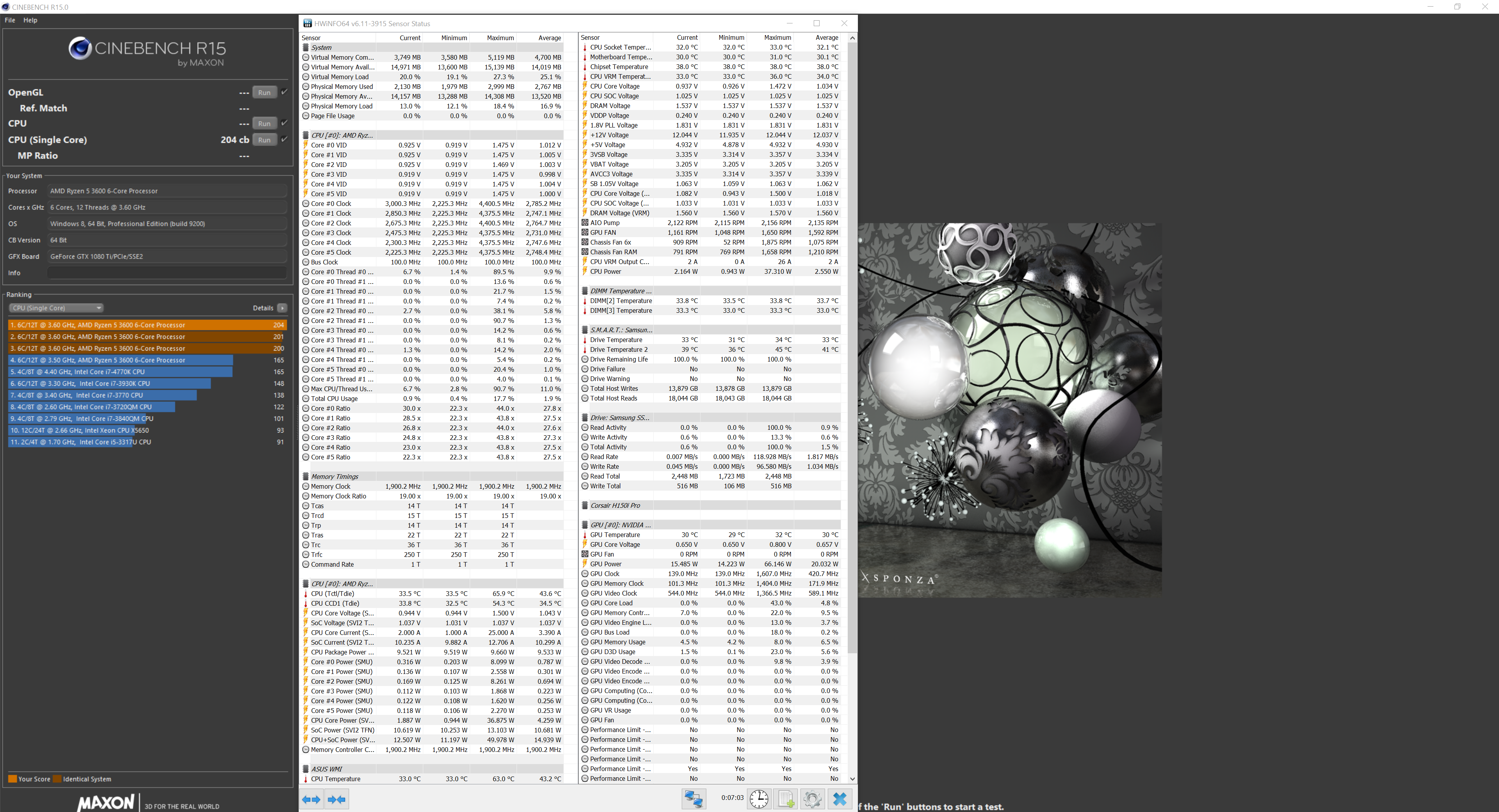

Hier mal CB15 SC Resultat von meinem 3600 mit PBO:
