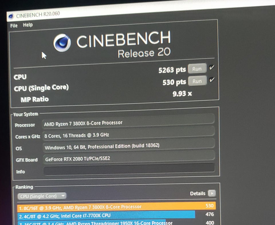

yummycandy schrieb:
Das ist mal ein netter Score: https://www.reddit.com/r/Amd/comments/d5rq7d/3800x_cinebench_with_new_gigabyte_bios/
Specs: 3800x Gigabyte x570 arous pro wifi bios f6a 16gb ddr4 3600 cl14 Thermaltake watercooling kit 360mm rad This is with pbo and auto oc

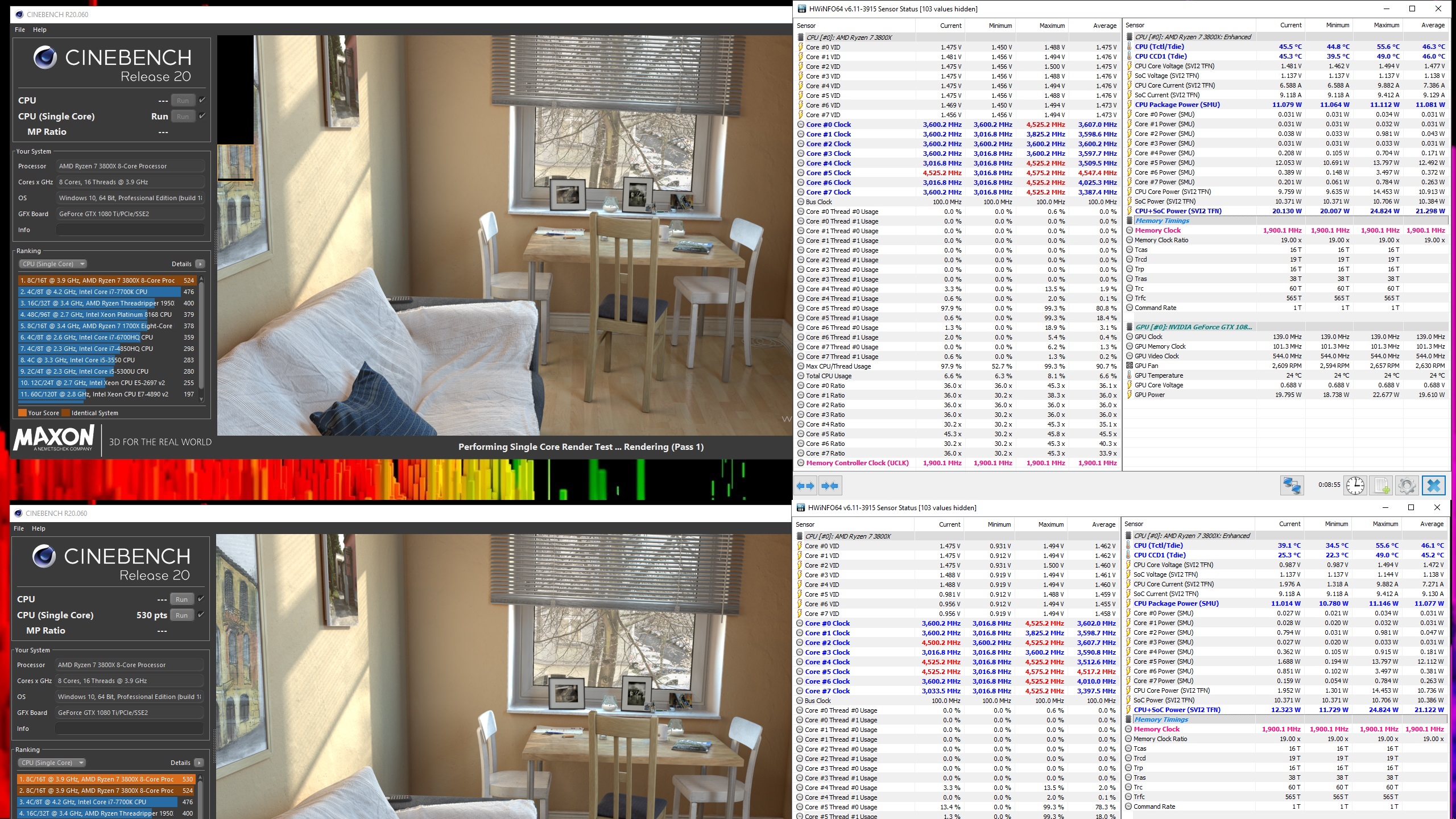

Ich wollte meine Aussage nochmal mit einem Screenshot belegen...
Während des Tests und das Ergebnis danach
Man beachte den Average SC Takt auf Kern 5 (4500MHz ist maximaler Boost beim 3800X laut AMD)

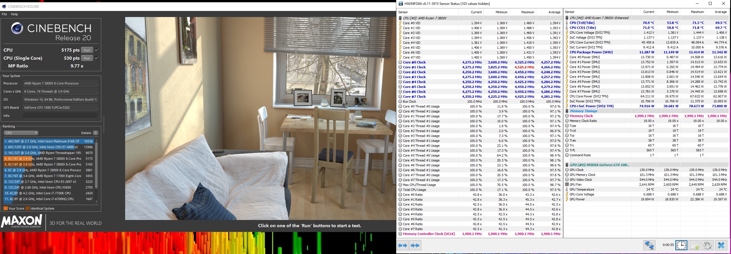

Und hier das MC Ergebnis
