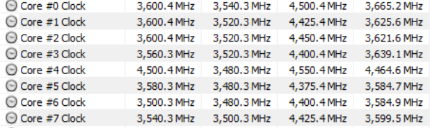

Mein 3900X war im ersten Test so etwa 100 MHz (laut HWMonitor) drunter. Das kann aber auch nur ganz kurz angelegen haben. Ich muss das später noch mal mit HWInfo vergleichen.
