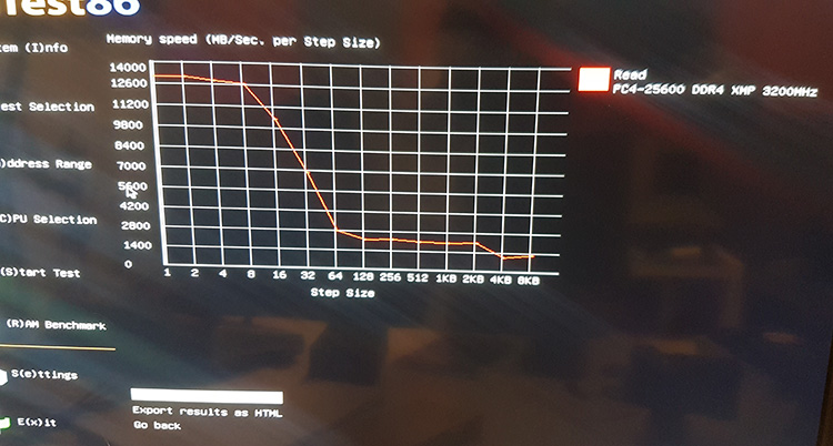

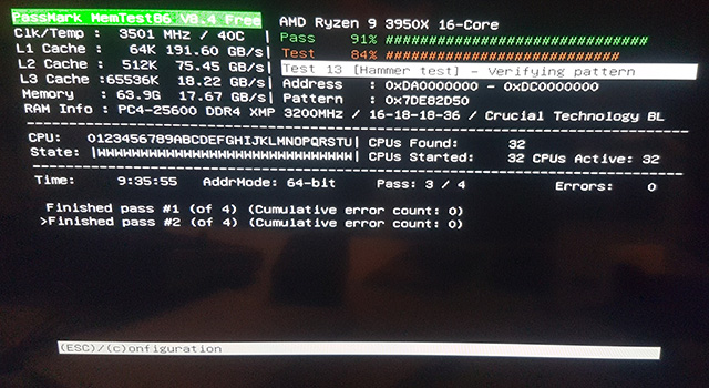

So... memtest86 läuft nun mit XMP seit 5 Stunden ohne fehler.... Pass: 2/4 ...ich werds mal ganz durchlaufen lassen.

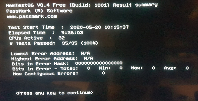

So, nach über 9h habe ich den Memtest86 nun abgebrochen - da dürfte alles in Ordnung sein.
Durchgeführt wurde der Test mit BIOS Defaults, einzige Änderung war aktives XMP und manual CPU Lüfterkurve.

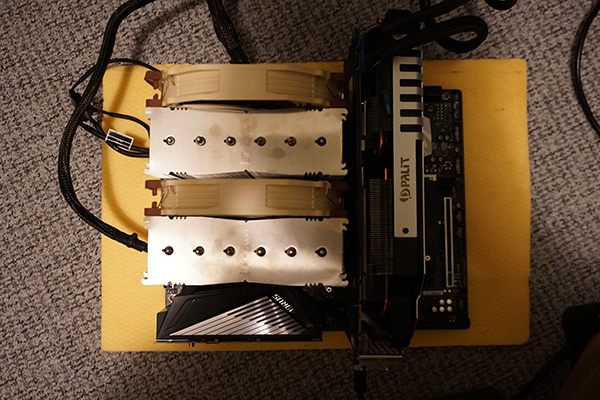

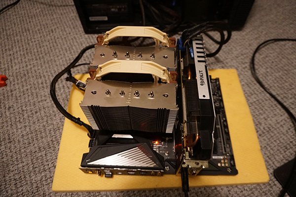

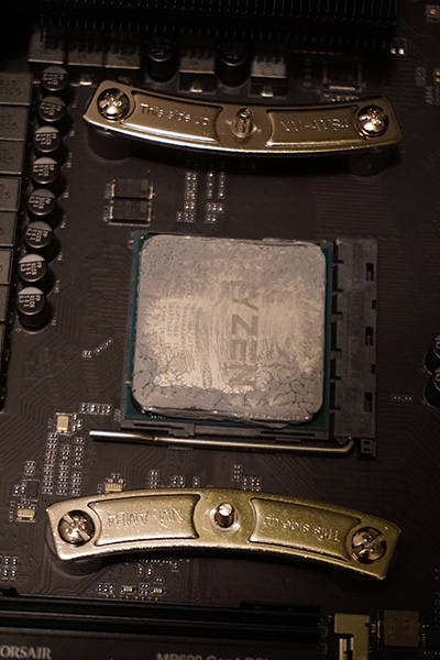

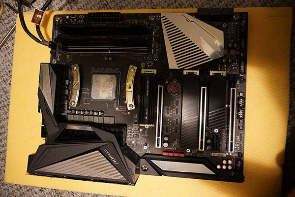

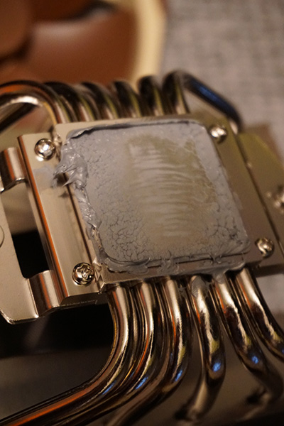

So...
Kühler runter - hab wohl ein bisschen viel WLP erwischt, aber alles noch im grünen Bereich würde ich sagen.

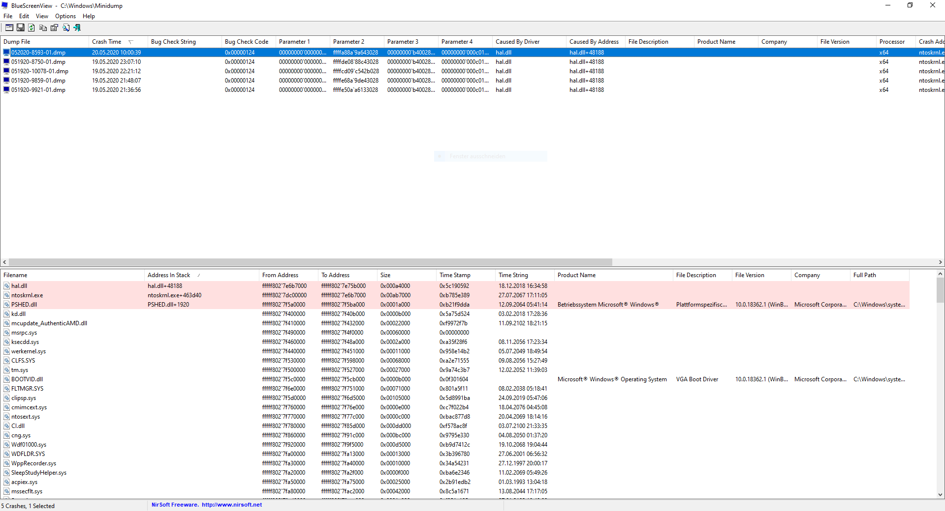

So mir reichts langsam. Nachdem alles sauber neu installiert wurde bekomme ich wieder random WHEA UNCORRECTABLE ERROR.
Es ist mir unverständlich wie so eine hochpreisige Hardware so ein Schrott sein kann. Eigentlich wollen wir morgen mit unseren Projekten starten aber daraus wird wohl nichts.
Wo genau der Fehler liegt ist nicht klar. RAM scheint in Ordnung zu sein.... wie ich das Problem weiter eingrenzen kann, keine Ahnung. Es ist nur das allernötigste Verbunden und nichtmal das klappt.
Diesesmal kam der WHEA ERROR ohne dass ich etwas angesteckt habe, einfach während dem Browsen!
