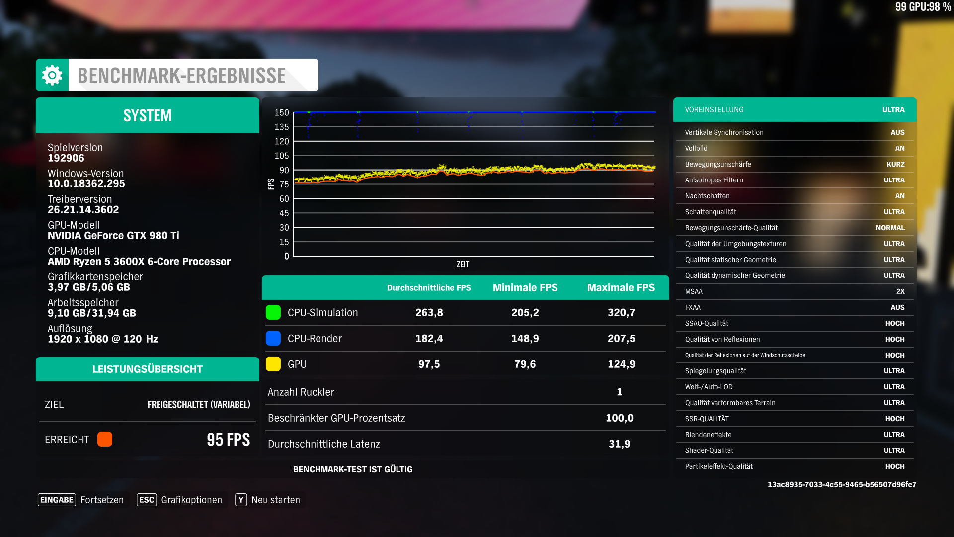

Hier mein Rosa Brillen Benchmark mit +3% FPS:
Forza Horizon 4 integrierter Benchmark mit DDR4-2400 CL16
Werte von CPU-Simulation
FCLK 1200 MHz (1:1)
FPS AVG MIN MAX
RUN1 222,4 186,8 262,8
RUN2 221,7 185,4 263,0
RUN3 221,8 185,6 262,1
222,0 185,9 262,6
FCLK 1800 MHz (3:2)
FPS AVG MIN MAX
RUN1 230,2 193,6 272,8
RUN2 228,3 190,4 270,6
RUN3 227,0 191,0 269,8
228,5 191,7 271,1
+2,9% +3,1% +3,2%

Ich habe jetzt 2x8 GB Crucial Ballistix Sport LT 3000 MHz 15-16-16-35 beschafft (E-Dies, aber leider Single Rank), und den Test mit Forza Horizon 4 nochmal wiederholt.
Timings bei 2400 waren immer 16-16-16-39.
Ergebnis: Mit dem 2400 DR und 1800 MHz FCLK bin ich fast genauso schnell wie 3000 SR und 1500 MHz, trotz deutlich schärferer Timings. Der Vorteil vom 3000 Speicher wird durch den Nachteil von Single Rank fast ausgeglichen.
CPU-SimulationAVGMINMAX
2400 SR 1:1
217,6​
183,1​
259,3​
2400 SR 1800
222,6​
189,3​
263,9​
2400 DR 1:1
232,6​
196,6​
274,4​
2400 DR 1800
235,1​
198,6​
277,9​
3000 SR 1:1
237,1​
200,5​
281,0​
CPU-RenderAVGMINMAX
2400 SR 1:1
131,9​
101,8​
160,9​
2400 SR 1800
136,3​
105,1​
165,0​
2400 DR 1:1
136,6​
105,6​
165,9​
2400 DR 1800
138,4​
108,0​
167,1​
3000 SR 1:1
140,4​
108,4​
170,7​
Fazit: Mit 2400 DR ist auch bei Zen 2 gut bedient, eine Erhöhung von FCLK auf 1800 MHz bringt weitere 3% und somit fast das Niveau von 3000 SR. Zumindest bei diesem Test. Ein asynchroner Betreib scheint also nicht grundsätzlich schlecht zu sein.
