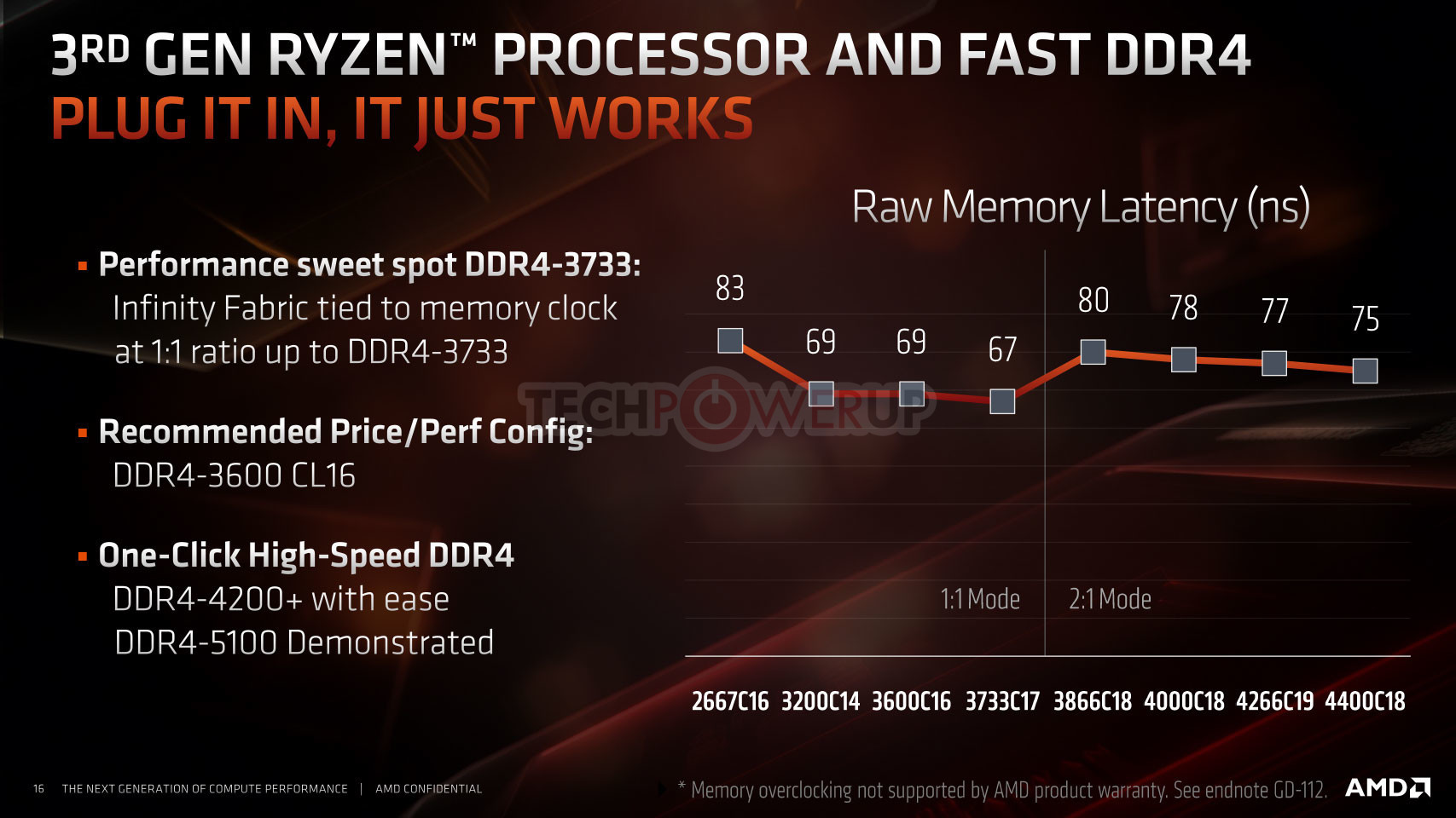

Also meiin Zen 2 macht keine 3800 bei 3733 ist Schluss und das auch nur mit Power auf dem Controller. Würde mit Ryzen 5000 vermutlich auch nicht klappen. Das letzte mal wo ich Glück mit einer CPU hatte war beim X2 3800+ seitdem im besten Fall im Durchschnitt. Aber an die RAM OC Profis Good Luck da der Controller der gleiche ist dürfte es schwer werden.

Mal ganz dumm gefragt: Passt sich der FLCK ohne manuellen Eingriff im BIOS automatisch an? Also wenn ich den Speicher auf 3200 MHz takte auf 1600 MHz und wenn ich den Speicher auf 3600 MHz takte auf 1800 MHz,? Oder muss ich manuell den FCKL anpassen?

LGTT1 schrieb:Also meiin Zen 2 macht keine 3800 bei 3733 ist Schluss und das auch nur mit Power auf dem Controller
Was auch kein schlechter Wert ist bei RAM:IF 1:1

@II n II d II bei DDR4-3600 musst du nichts händisch anpassen, da laufen FCLK, MCLK und UCLK 1:1:1 synchron bei 1.800 MHz, wie sie bei DDR4-3200 mit 1.600 MHz laufen. Für gewöhnlich musst du ab DDR4-3666/3733 händisch umstellen.

Bei Zen2 hat AMD von 3733 als Sweetspot geredet. Ich denke mehr als 4066 werden dann nicht drin sein.Duvar schrieb:Wundert euch nicht wenn 4266MHz synchron laufen. Good Luck to everyone^^

Ist es realistisch meine 3200 Mhz CL14 B-Dies mit guten CL auf 4000 Mhz laufen zu lassen oder sollte ich direkt selektierten OC RAM holen?

tackleberry schrieb:Ist es realistisch meine 3200 Mhz CL14 B-Dies mit guten CL auf 4000 Mhz laufen zu lassen ...
Das kann dir niemand sagen, denn die Speicherbausteine (ICs) sind auf jedem RAM-Modul von anderer Qualität. In der Regel sind DDR4-3200 CL14 sehr gut selektiert ("Binning") und DDR4-3600 CL14/DDR4-3800 CL16 in der Regel drin. Ob dein Kit DDR4-4000 mitmacht und mit welcher CAS-Latenz, musst du ausprobieren.
