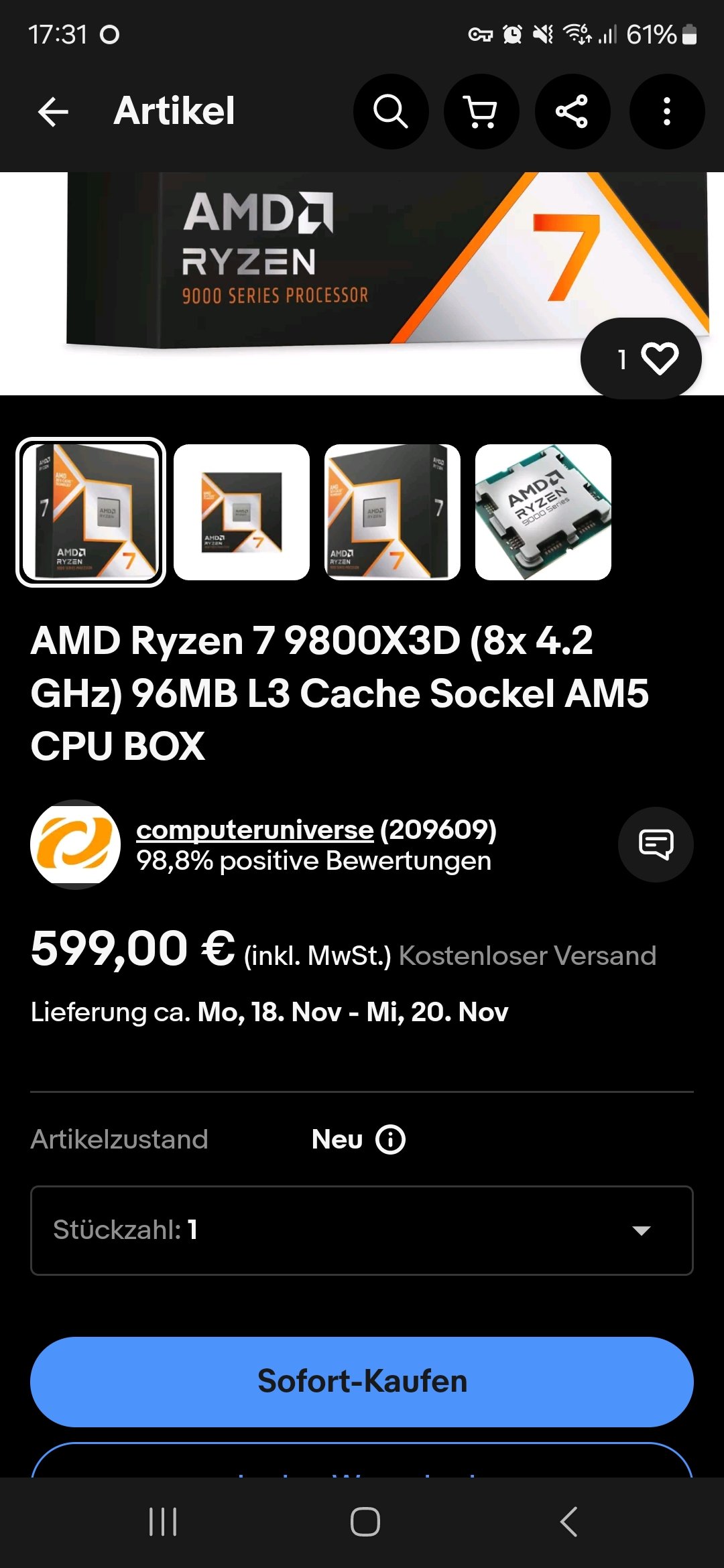

Hab die Bestätigung für den Versand und ich dachte ich muss bis irgendwann Dezember warten.
Ich nutze die Gelegenheit und werde das erste mal KryoSheet nutzen.
Kein fummeln mit Wärmeleitpaste mehr, da bin ich gleich doppelt gespannt.

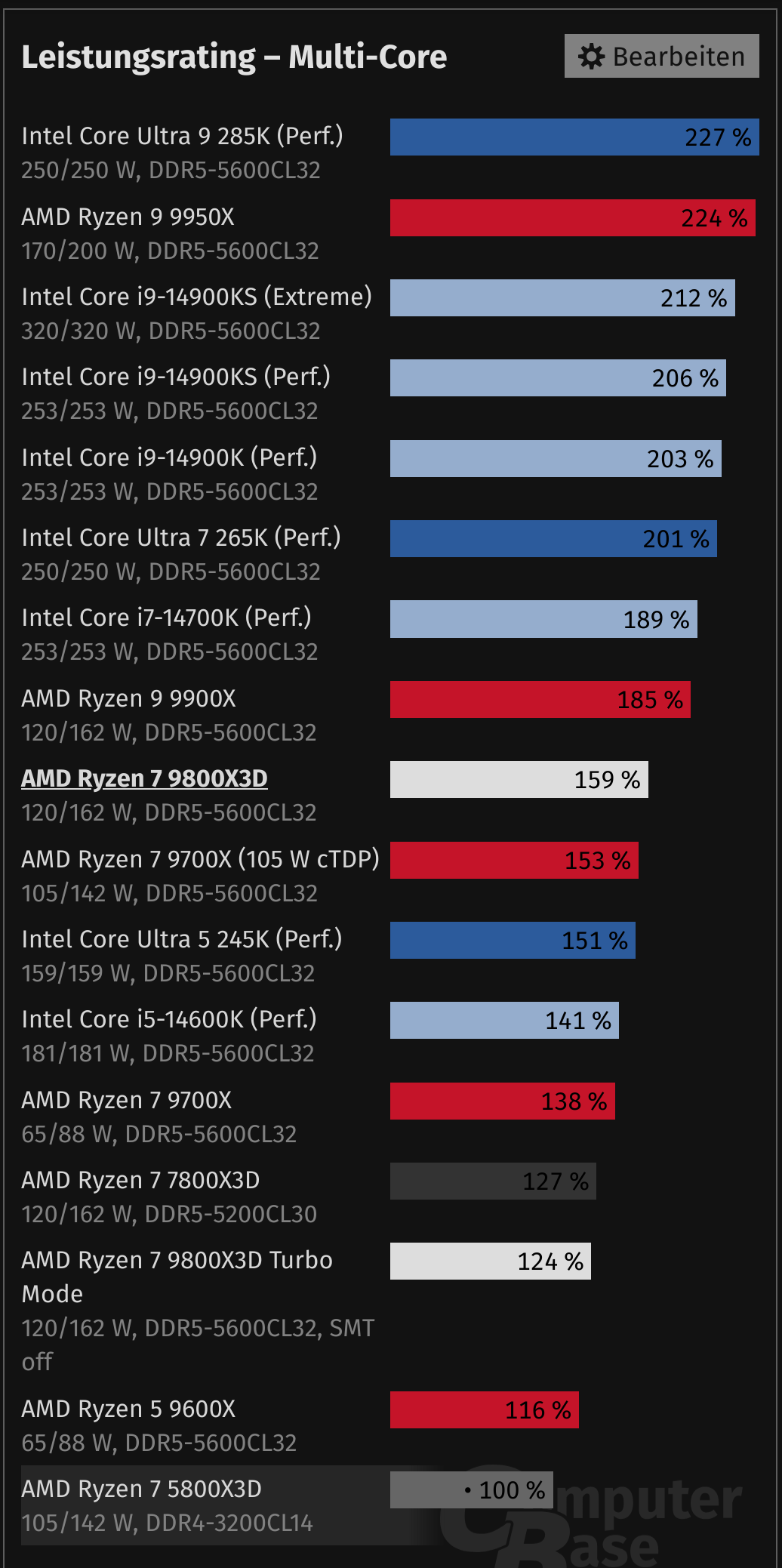

Darf man Fragen warum der Ram Takt von 7800x3d niedriger ist wie beim 8900x3d auch wenns nur 5200 gegen 5600 mhz sind ... das verfälscht doch das Ergebnis ? Wäre es nicht interessant mit gleichen Frequenz zu benchen ? So sieht für mich das Ergebnis geschönt aus.
Weil Tests immer mit dem offiziell max. unterstützen Standards getestet werden. So kann es dann international auch jeder Andere machen.
Wäre ja auch blöd einen gemeinsamen Nenner über mehrere Generationen zu nutzen. Wenn die nächste 6000 unterstützt, dann wieder nur 5200 testen? Die übernächste dann 6800 unterstützt wieder mit 5200 testen?
Manchmal wird auch zusätzlich bei gleichem Takt getestet, die Unterschiede sind meist aber sehr gering. Deswegen macht man sich oft nicht die extra Arbeit.

Rickmer schrieb:

Gebe dir Recht und es ist auch sinnvoll aber wenn wir jetzt einen User wie mich nehmen der fix 6000 er cl30 Ram hat wird der Geschwindigkeitszuwachs niedriger sein. Klar conputerbase will das die Leute auf ihre affiliate links klicken was sie sich mit den Test auch verdienen. Aber kurzer mini anreiser Test zwischen 7800x3d gegen 9890x3d mit gleichen Speichertakt wäre sicher eine sinnvolle Ergänzung für jeden der nicht gleichzeitig ein RAm Upgrade macht was so ziemlich fast alle sein werden
