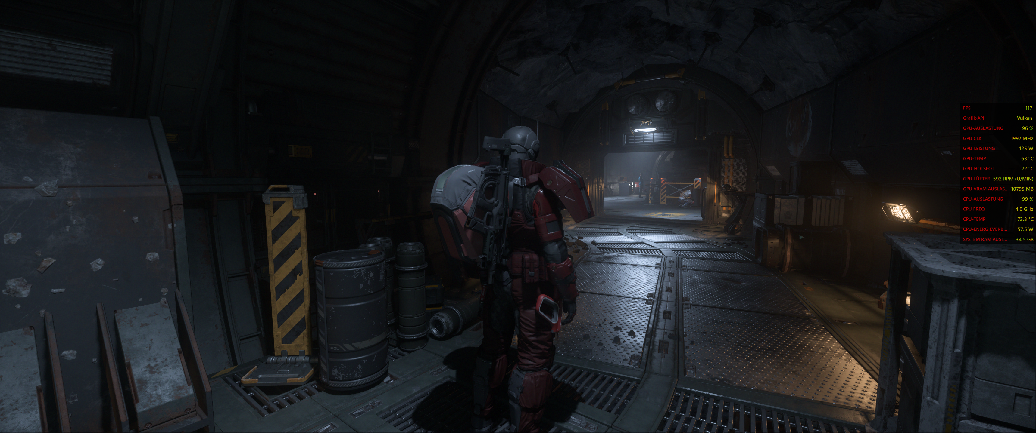

Kann ich mir kaum vorstellen, denn 100% CPU Auslastung würde bedeuten dass das Game ständig hängen bleiben würde. Hast du dazu ein Beweis? Würde mich interessieren.Nighteye schrieb:Star Citizen packt das locker
Kumpel von mir hat mit seinem 9800X3D, 64GB 6000mhz CL30 Ram und RTX 4090 die CPU Auslastung in dem Spiel oft auf 100%.

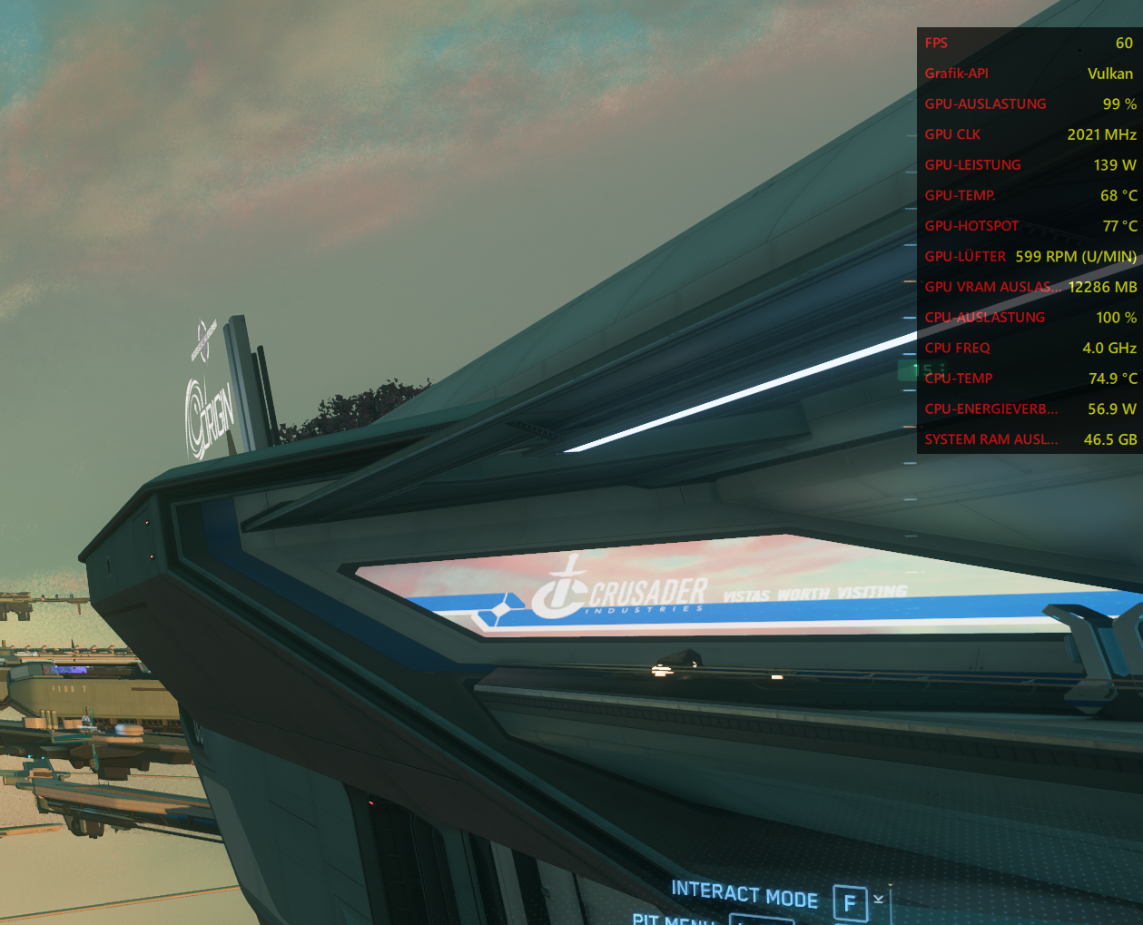

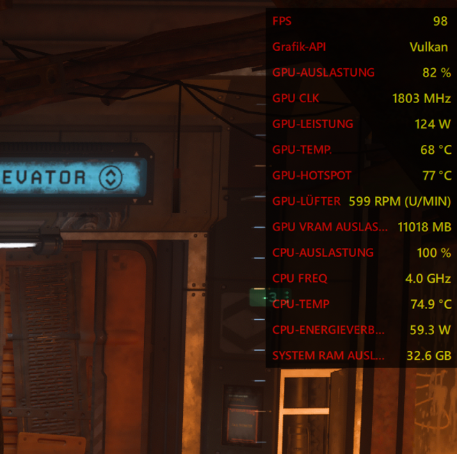

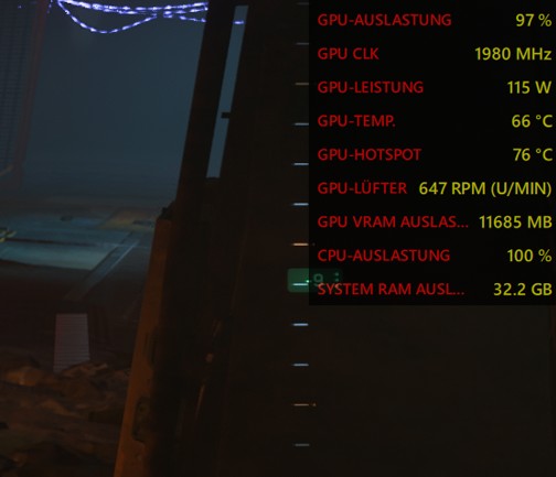

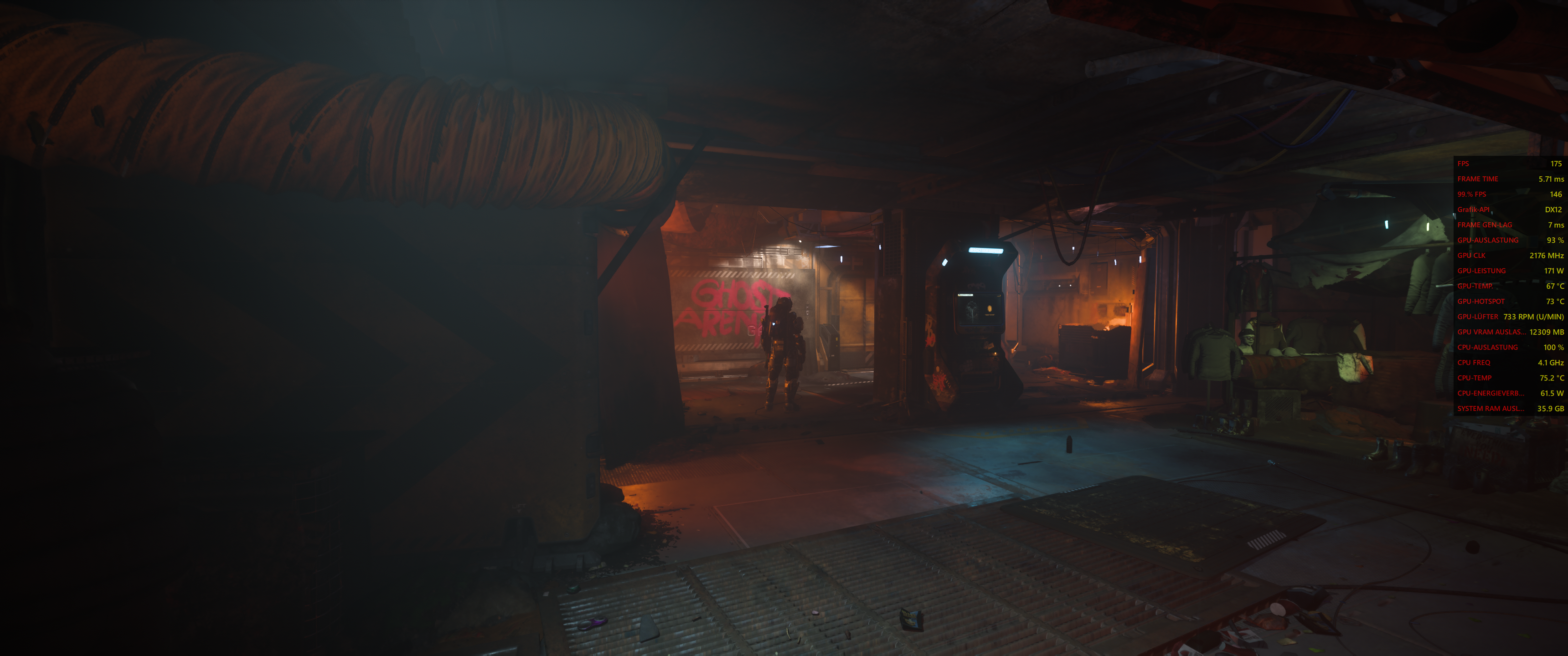

@Player49 Willst du noch mehr Bilder ?
Und nein, 100% Auslastung bedeutet nicht das das Spiel hängen bleibt. Die FPS steigen einfach nicht weiter und die GPU wird nicht mehr Voll ausgelastet wenn man denn eine Stärkere hat als ich mit meiner Midrange Radeon von 2020.

Was ist daran so Interessant ?Player49 schrieb:@Nighteye Sehr interessant. Hast du noch Bilder mit eingeschalteten Frametime-Graph? Was anderes: warum taktet die CPU nur auf 4 Ghz statt 4,5?
Weil ihr beide gefragt habt bin ich gerade extra mal ins Spiel.
Klärt mich mal bitte auf was euch mein Screenshot jetzt neues mitgeteilt habt
PS: Wegen der CPU. Meine CPU überhitzt etwas und ist zugleich in ihrem TDP limit, daher taktet sie nicht höher.

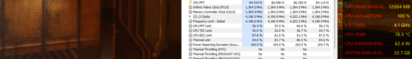

Nighteye schrieb:PS: Wegen der CPU. Meine CPU überhitzt, daher taktet er nicht höher.
Da überhitzt nichts. Der Takt ist für All-Core Last normal.
Nighteye
- Okt. 2013
- 1.589
@MaverickM Hab nochmal HWinfo dazu angemacht. Sieht normal aus ja.
