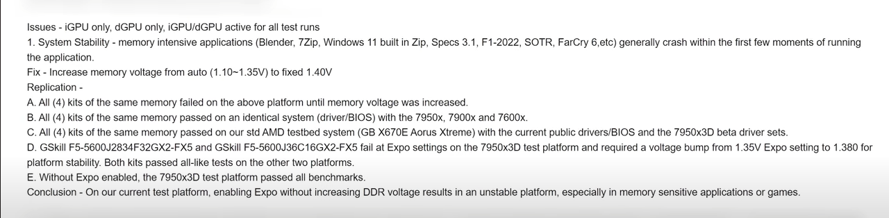

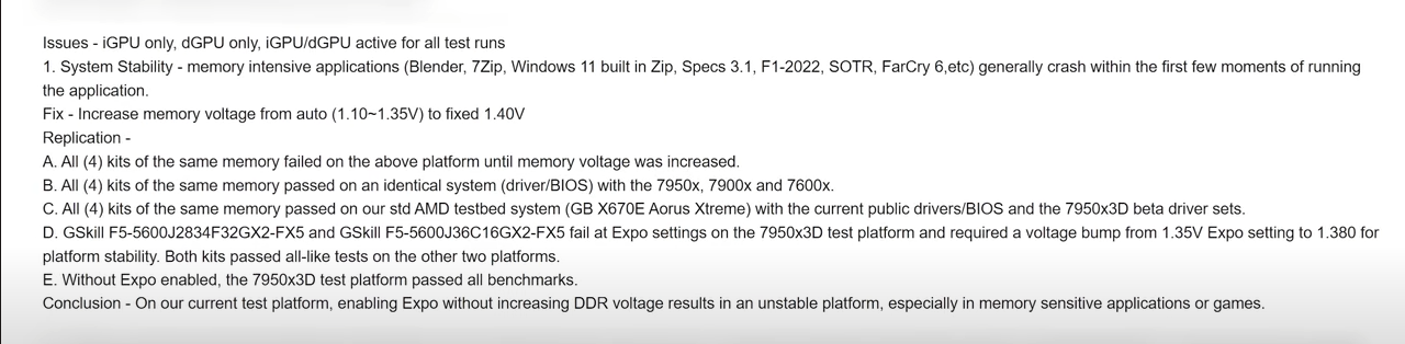

Tja, soviel zum Thema unnötige Tests 🤣 Ändert aber am Fazit unterm Strich nix Grossartiges, die CPU sind ja trotzdem gut und schnell wenn es zum individuellen Nutzungsprofil passt, der Preis nicht stört und Alles funktioniert wie es soll.
Die Lösung in der untersten Zeile war übrigens auch für das System eines Freundes vorerst die Lösung (bis zum passenden Agesa Update) das System stabil zu bekommen. Ram Voltage erhöhen.

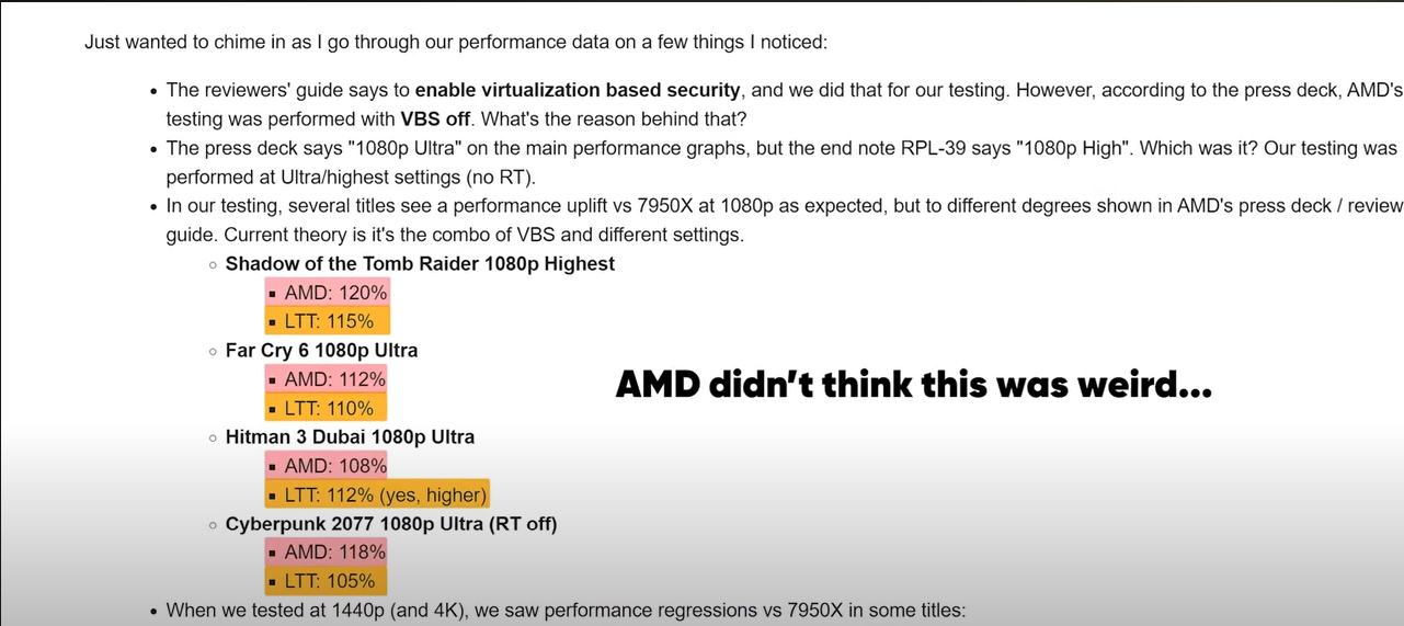

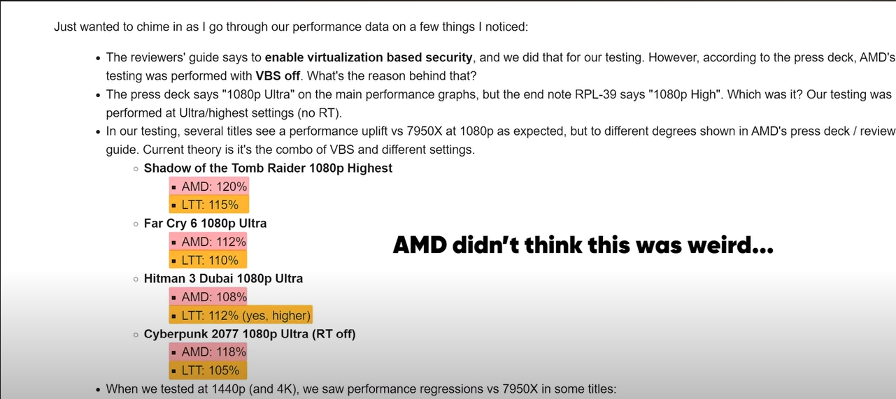

Witzig finde ich Das; bekannte AMD Reaktion :D Die hohen Temps bei der 7900xtx waren ja auch ok und im Rahmen.
Vielleicht ist es auch besser so, dass die CPU nicht verfügbar ist und man dem Wein etwas mehr Zeit zum Reifen lässt. Das wird schon. Mit FSR 3 dürfte der grösste Hype um x3d allerdings abklingen denke ich.
