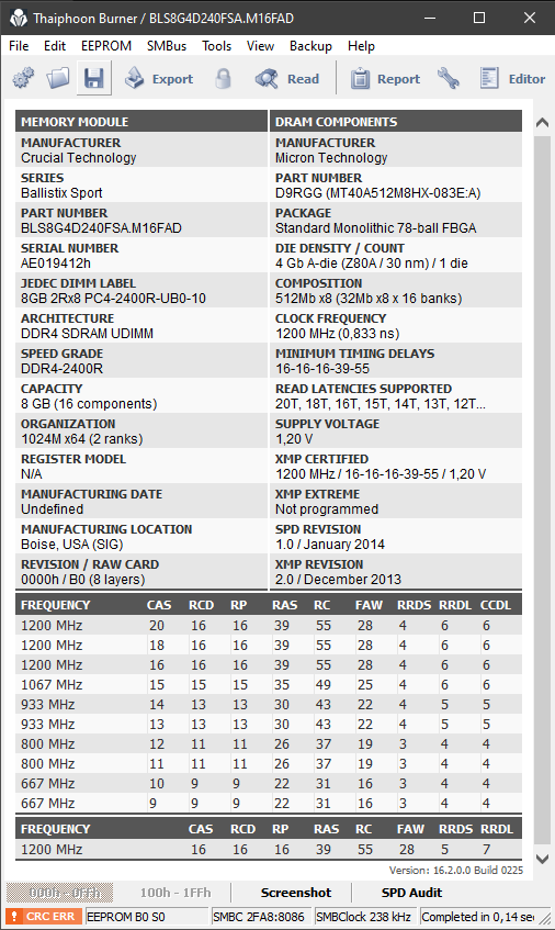

Du kannst den aktuellen RAM ja mal mit Thaiphoon Burner auslesen, um zu sehen was verbaut ist. Ich schätze aber es wird nicht mal Richtung 3200+ damit gehen, oder nur mit sehr mässigen Timings.
Ein paar neue Riegel dürften sich da rechnen, damit sollten 3600/3733 locker drinsitzen und falls die CPU es mitmacht auch 3800.
Reaktionen: NerdmitHerz
hallo @ZeroCoolRiddler
wenn es nicht in Richtung geht, dann investiere ich lieber gleich in 2x 16GB und OCe die dann. Sollte ich da lieber in 2x 16GB 3000 oder 3200 investieren. Wenn ich in Richtung 3600/3733 gehen möchte. Bin auf dem Gebiet RAM OC (noch) nicht so bewandert ;)
Bei den alten Ballistix Sport LT (EOL) dürfte das egal sein, bei den neuen müssen wir noch sehen ob da jetzt stärker sortiert wird.
