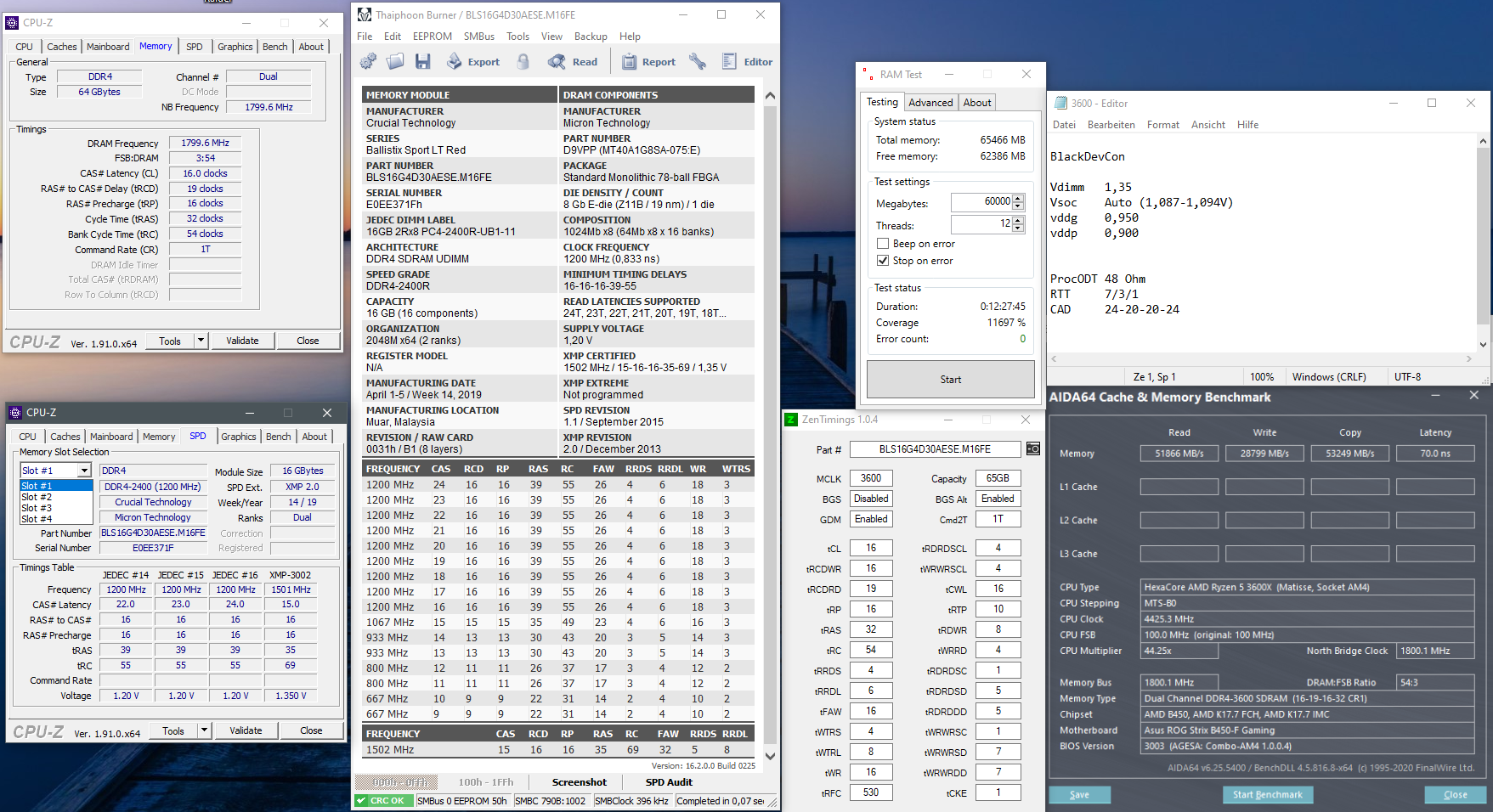

Mein Problem ist: Meine CL16/3800 laufen stable. Aber sobald ich IRGENDWAS ändere bootet die Kiste kalt nicht mehr... O_o. Überlege sogar auf 3600 runter zu gehen... Hab bei 144hz gerne mal „flackern“ was sicher vom IMC kommt :(
Das mit den Kaltstart-Dingern oder ändern im BIOS (PBO mal testen fürn Bench) landete dann zB im F9... seit jetzt knapp 3 Wochen bin ich auch damit stable... Konnte gestern PBO mal komplett ausfahren fürn Test mit Esenel und wieder zurückstellen ohne einen Zwischenfall, aber es war ne Menge Arbeit... Grad eben mit diesen 10 h Läufen in karhu etc.
4 x 16 GB
RTT 7/3/1
ProcODT 53,3
CADs 24/20/24/24
VSoc 1,1 V @ LLC 4 (MSI Board)
VDimm 1,45 V
VDDP 0,9 V
VDDG CCD 1,025 V
VDDG IOD 0,95 V
Timings:

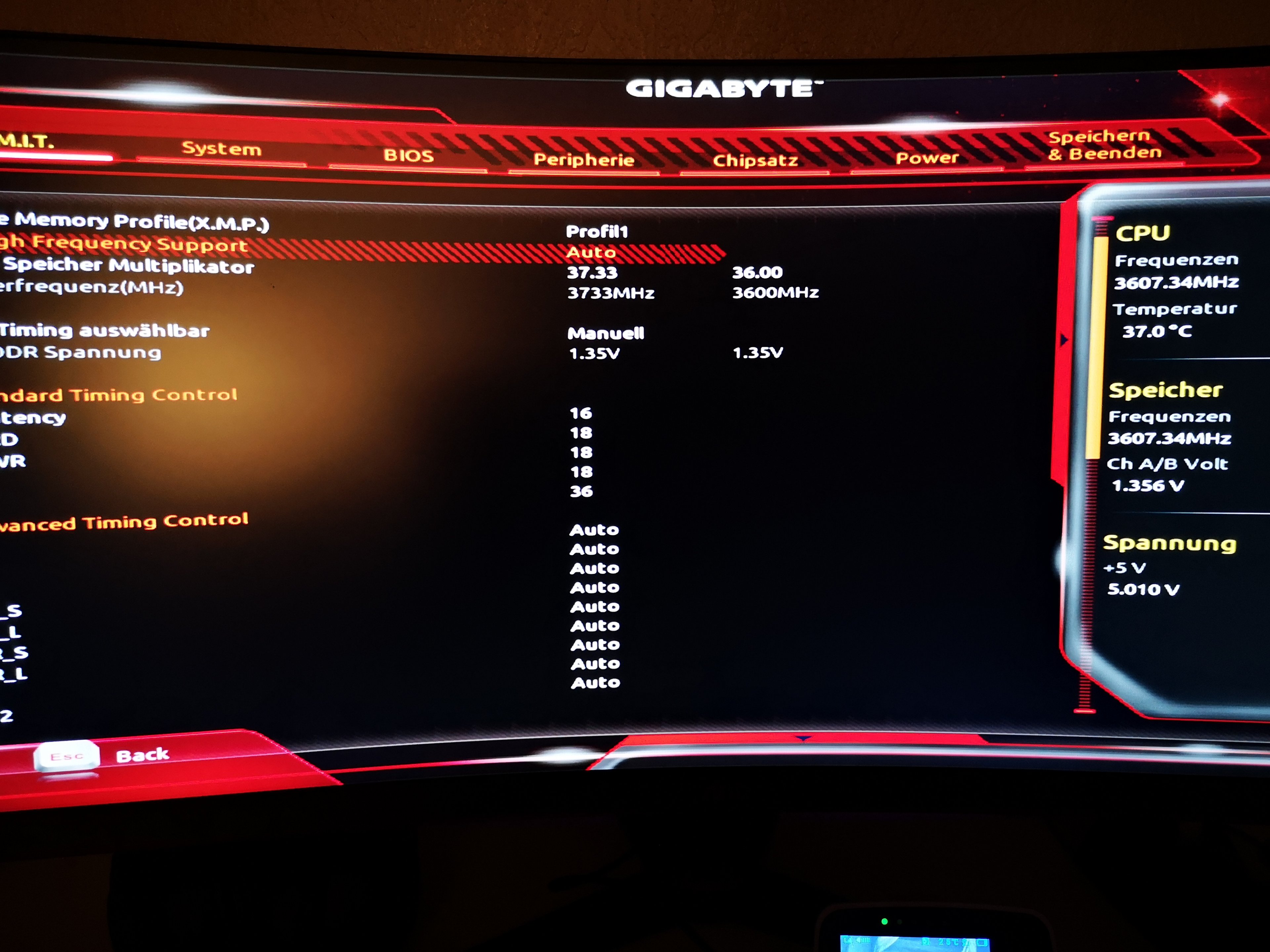

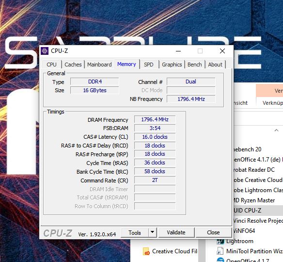

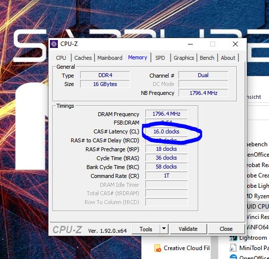

Nun ändere ich den CL auf 15. Rechner Startet auch,aber in CPU-Z wird noch immer 16 Angezeigt.
Im Bios ist aber weiterhin 15 hinterlegt.
Das ist doch nicht richtig so?

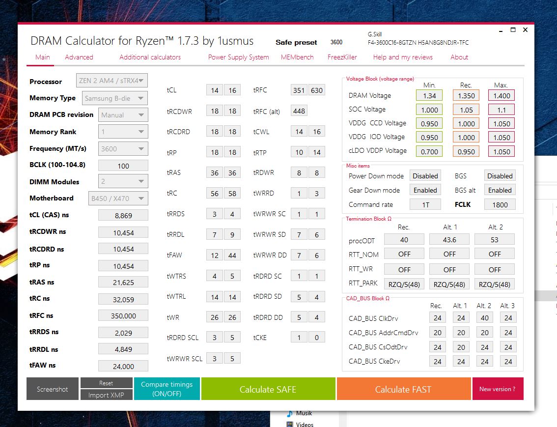

DRAM Calculator sollte 14-17-18-18-36 möglich sein.(ich weiß,das ist keien garantie), aber da bin ich ja noch Meilenweit von entfernt.
Kann sein, daß GearDownMode das tut, der läßt nur gerade Zahlen für die timings zu.

Einstellungen im Bios. Hab mal den Takt auf 3733 gestellt.
Anzeige in CPU-Z.
Steht auf Disable.
Entweder habe ich nen Scheiß Ram erwischt,oder irgendwo ist eine einstellung die das OC Bremst.
Sobald ich einen wert nur verstelle, Bootet der Rechner nicht mehr,und ich muss jedesmal den Cmos löschen.

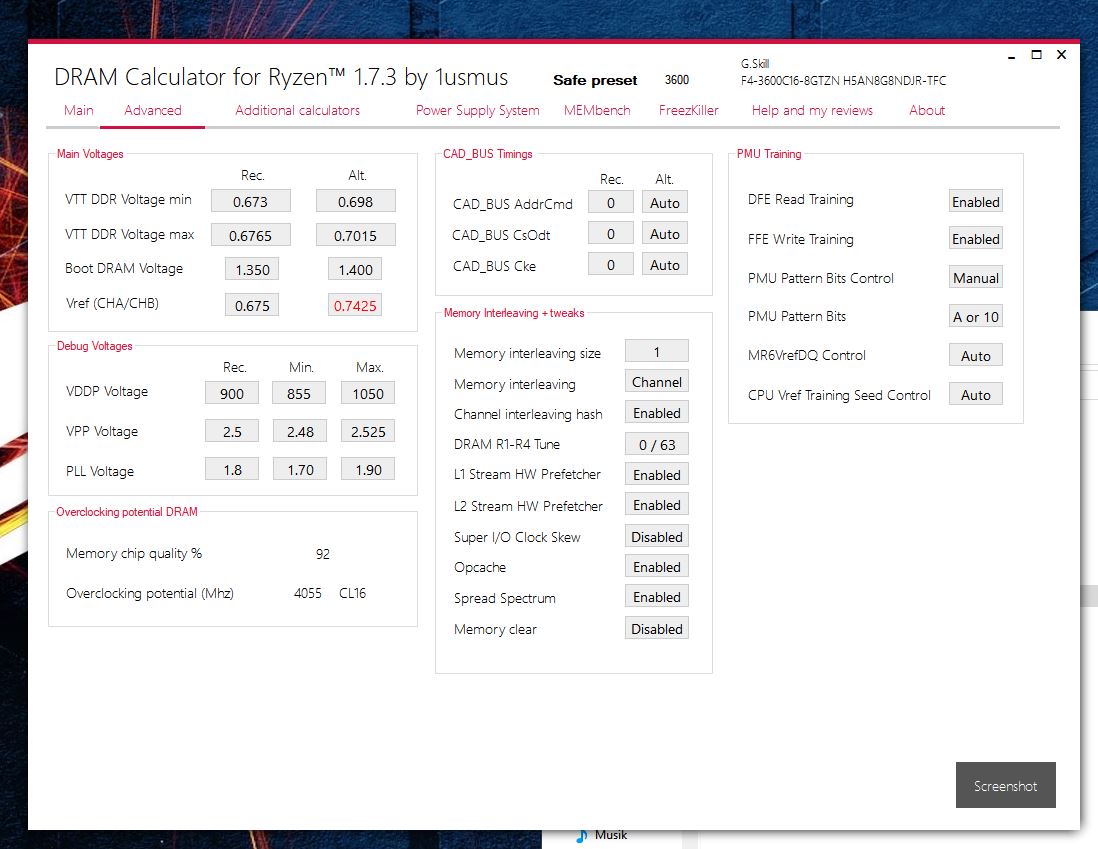

Hier mal die Infos aus dem Calculator.

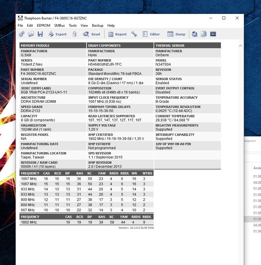

@4Helden was für RAM hast du? Den erwähnten gskill?
Fangen wir überhaupt nicht beim dram calc an. Wie du sagtest nicht qualitativ hochwertig. :D
Mach Mal bitte ein Bild von dem Strichcode auf den Sticks selbst. Und weiterhin ein Bild vom thaiphoon Burner.

Hier noch ein Screen von Thaiphoon
Also laut thaiphoon sind das djr, bitte mach ein Bild von Sticks im Gehäuse. Ich denke das sind die gleichen Sticks wie bei @GrenzGaengAir .
Wir brauchen den Strichcode.
Nein, du bist einfach nur unerfahren ;)
Schau Mal in die Anleitung von cm87 rein und lese dich Mal weiter ein. Es ist noch kein Meister vom Himmel gefallen und bei RAM OC alles von jetzt auf gleich im Kopf haben, habe selbst ich noch nicht. :D
Edit: cjr von hynix (wenn ich mich nicht täusche). Ja diese sind nicht schlecht. Hat jmd Mal ein paar Timings für ihn? Ich sitze beim Arzt und habe gerade keine Möglichkeit was rauszusuchen.
Das sind Hynix CJR, wie ich gerade erfahren habe.
