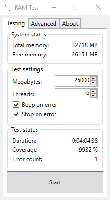

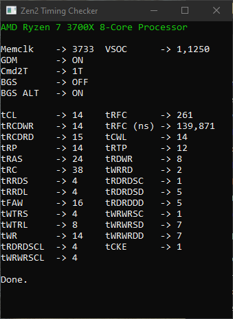

Btw so sehen meine Timings im noch nicht weiter optimierten Zustand aktuell aus.
Hat eine leichte Instabilität, die sich aber weder in Karhu noch in Aida zeigt.
Nur dadurch dass gestern Abend Karhu gestartet wurde und heute morgen der Loginscreen da war.

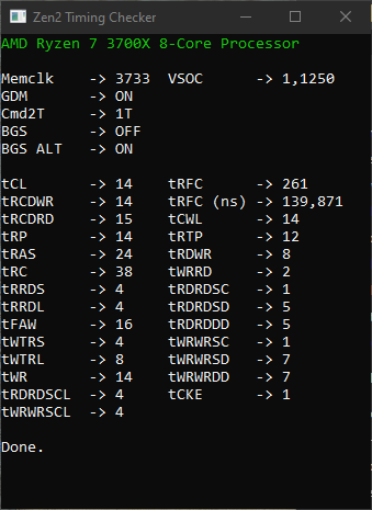

GDM ist behoben. Läuft auf 1T. Bin im Bios nicht auf die Idee gekommen, bei Command Rate mal mit + und - was einzustellen, sondern habe 1 und enter einegegeben, dann stand dort schön 1T. Jetzt läuft es mit GDM on und 1 T.
Hab direkt mal tRCDRD 16 probiert, gab aber direkt Fehler. Mit 17 T läufts wieder. Habe auch direkt tRAS32 und tRC 42 sowie tRFC 299 übernommen. Läuft jetzt schon die ersten 5 Minuten ohne Fehler. Ich nehme die Tabelle von Dir, lieber Ostwolf, mal als Grundlage für weitere Experimente. Schön ist schon mal, dass die Werte in Reihenfolge meines MSI Boards aufgeführt sind (anders als im DRAM Calc).

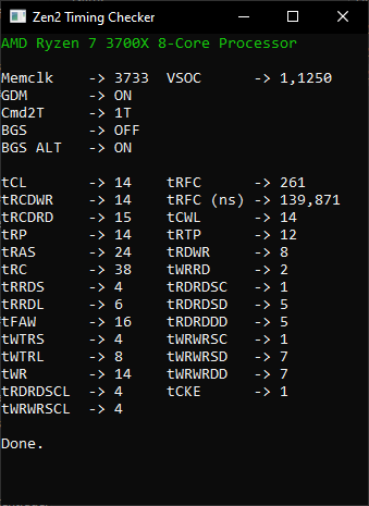

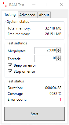

@Ostwolf89
das ist natürlich fies mit so einem späten Fehler. :(
Spannung sollte es da eher nicht mehr sein, mit CADs kann man es da mal versuchen. Ist natürlich unschön wenn man so lange testen muss um das zu wissen ob es hilft. Auch würde ich dann einem einzelnen Test fast nicht vertrauen.

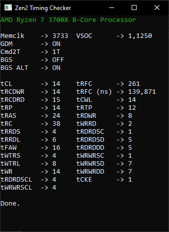

Ich meld mich mal wieder, wenn sich eine Änderung ergibt. :) Ansonsten lass ich mich im Discord blicken.
Ich dachte halt ich taste mich mal an die Empfehlungen von @cm87 ran und schaue wie weit ich es treiben kann.
Aktuell habe ich auch die Zeit dafür also von daher, ich lass es dann einfach laufen und schaue ob es stabil ist oder nicht. Ich lass dann jetzt mal die Stunde Aida laufen. xD
Ich weiß welches Timing es ist, da ich aktuell Timing für Timing nachschärfe und teste. Ich habe wirklich zuviel Zeit. :freak:

Also, Aida macht er ohne Probleme die eine Stunde voll.
Ich lass dann nochmal die Nacht Karhu drüber rennen. :)

@Ostwolf89
Braucht dein 3700X wirklich eine so hohe VSoc...??
Versuche mal ASUS Realbench und auch Folding@Home, Beides meldet sich bei Instabilitäten sehr schnell
