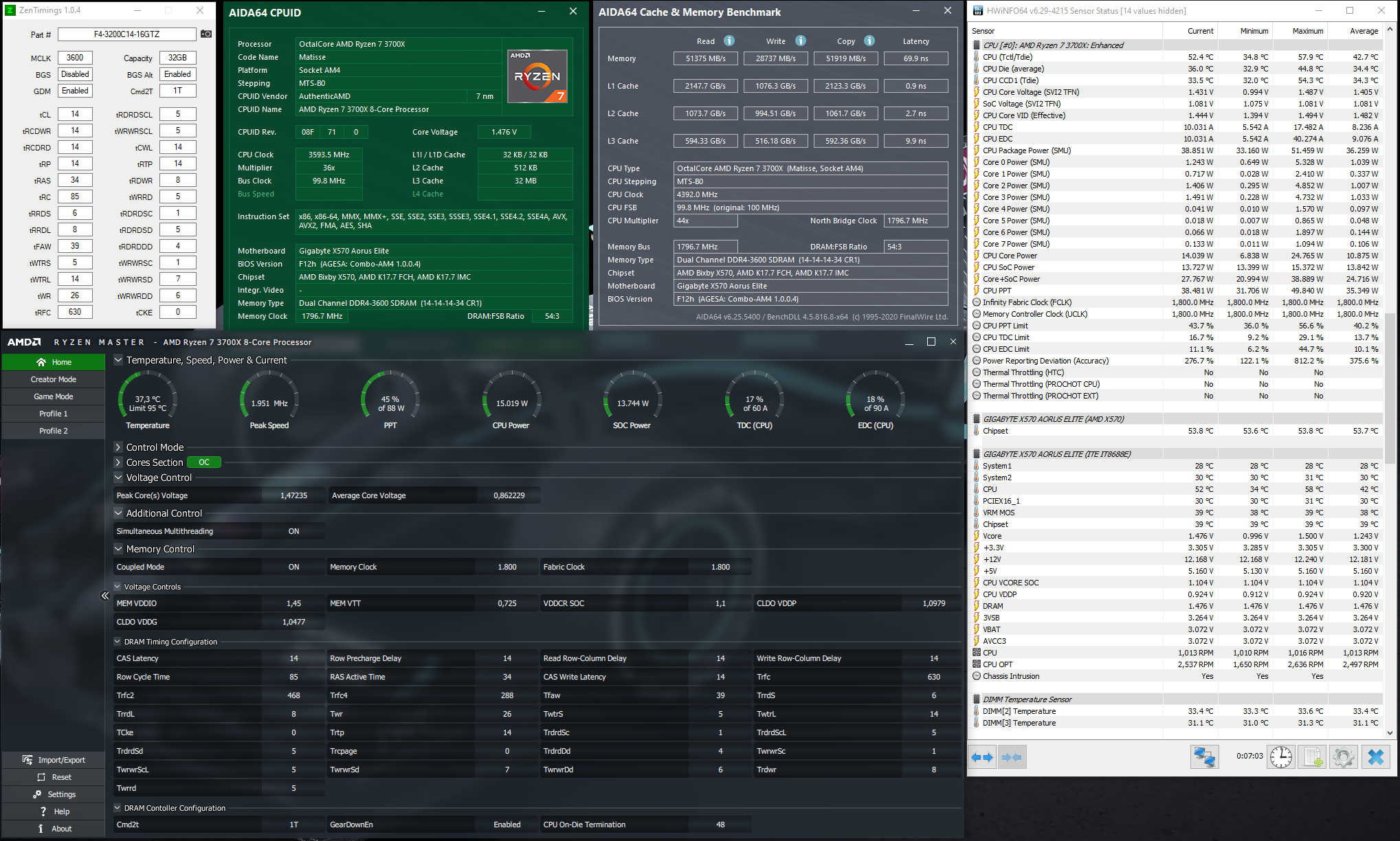

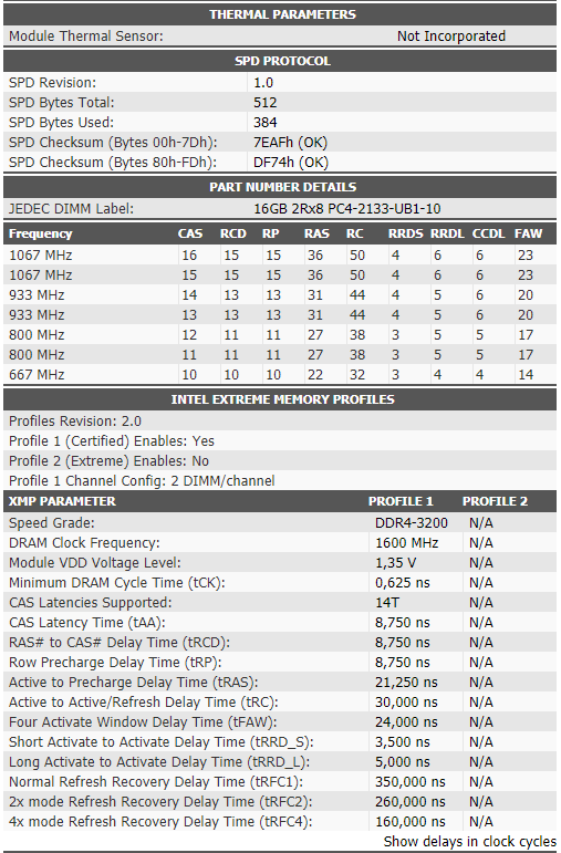

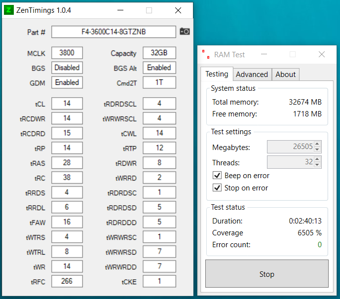

Hallo zusammen, ich habe seit einigen Tagen meinen Speicher mit den angehängten Einstellung stabil am laufen. Nun möchte ich herausfinden ob es noch Optimierungspotential gibt, da ich eigentlich etwas bessere Werte beim Benchmark erwartet hätte.
Da ich aber dem Ryzen DRAM Calc nicht so wirklich vertraue wollte ich nicht einfach dessen vorgeschlagene Werte eintippen, sondern bei euch um gezielte Tipps bitten. Weiterhin stellt sich mir die Frage ob es einen signifikanten Vorteil gäbe, einen IF von 1900MHz anzupeilen und de RAM dann 1:1 aber nur auf CL16 zu betreiben. Ich denke nämlich nicht dass er 3800MHz bei CL14 schafft.

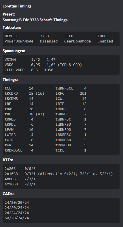

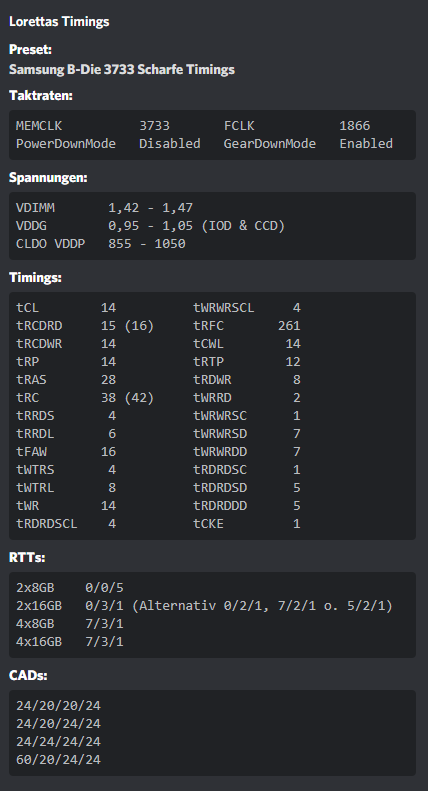

@Otti dann geh mal zum nächsten Schritt:

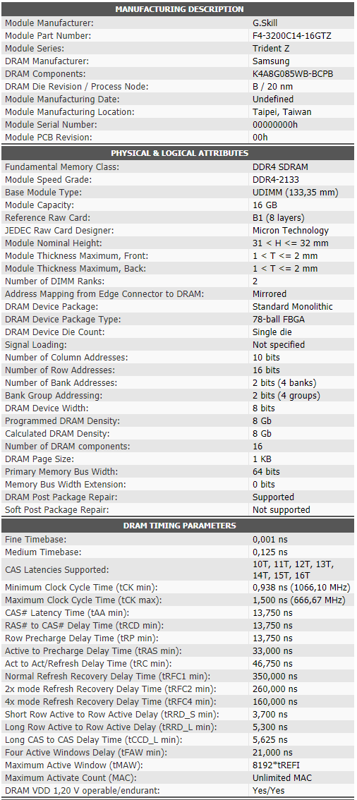

Ich hab jezt ein zweites B-Die Kit da.
Beide Kit's machen 3800 CL16-16-16-32 mit, aber keines 3733/3800 CL14
Wärs möglich, dass mein IMC einfach kein Bock darauf hat? :(

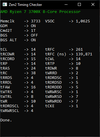

Also ich habe ja auch bei mir ein Gskill mit 3733 CL14 laufen und das läuft ohne Probleme durch. (Auch B-Dies)
Ich würde es wenn dann auf Spannungen schieben...
Probier mal die von @cm87 geposteten Timings/Spannungen etc.

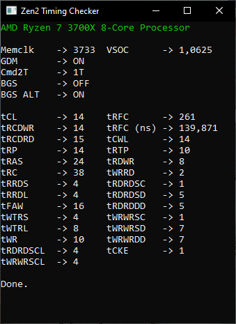

Ok, also ich habe in einem 1. Schritt nur mal deine vorgeschlagenen Timings angepasst. Werte die ich so in meinem Bios nicht gefunden habe, bleiben erstmal auf Auto. Mit diesen RTTs und CADs blicke ich gar nicht durch...bei mir sind keine Zahlen vorhanden. Jetzt sieht es jedenfalls schon etwas besser aus.
Drückt mir die Daumen, dass ich 10.000% schaffe...
(3800/IF900 scharf CL14)
Reaktionen: cm87
Gerade die RTTs sind nicht unwichtig, wenn man 2 oder 4 Module fahren will

Welche RTT-Widerstände? und ist es vll ein MSI Board? q-q
