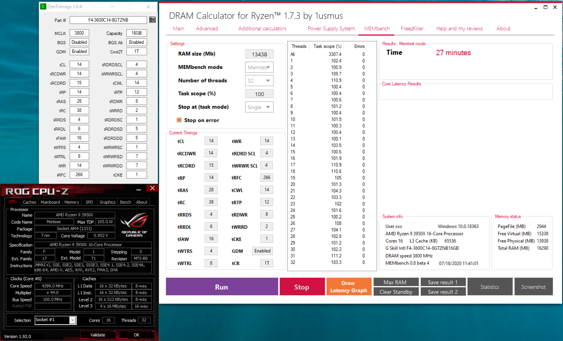

Bin gerade am testen mit Micron E-Die wie nahe ich die an die Samsung B-Die bringen kann.
Momentan sieht es so aus:
mal sehen was noch geht....
