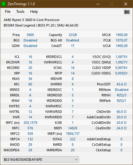

@Haenger das gleiche Problem hatte ich auch nach dem letzten Bios update. Die 3800er Setting ist nicht mehr gebootet.
Durch das ändern der Procodt von 33 auf 43 Ohm und die Widerstände auf 60/20/20/24 mit 1,416V läuft es jetzt wieder.

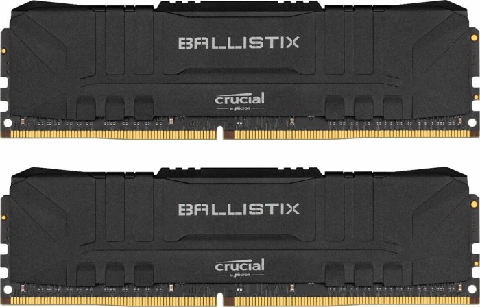

Santoshiba schrieb:

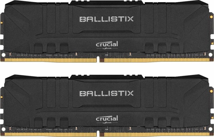

Meine sind die hier Anhang anzeigen 966329 und die liegen bei mir knapp unter dem großen Noctua NH-D15 Heatsink (~40°C beim Testen).
Edit: Nope. Fehler nach etwa 20 min. Manuell 1,36v lass ich jetzt mal, da er da nur auf 1,376v geht, was ich schon mit "Auto" bekomme.
Ich habe fast die selben Riegel (nur eben 3200CL16), die selbe CPU und den selben CPU Kühler (habe schon darüber nachgedacht, ob es daran liegen kann, dass der eine Lüfter den Ram berührt). Nur das Board ist ein Gigabyte B550 Pro.
Ich kriege den Ram auch nicht mit "Lasche Timings 3733 CL16 ~1,38v" stabil, egal wie viel Volt ich gebe. Allerdings habe ich sogar mit 3600 manchmal Fehler. Weiß nicht, ob die neuen Ballistix schlechter sind als die alten.

War es bei dir auch das Update auf Combo-AM4 V2 1.0.8.0 Patch A ?
Grade läuft Karhu den RTT's auf 6/3/1, allerdings fehlen noch einige Sub-Timings.
Hab grade nur 16-16-16-16-32-42-299 bei 3733, rest auf Auto.
@Haenger
ja, 3600 ist noch ohne Probleme gelaufen. Aber die 3733 und 3800 nicht mehr.

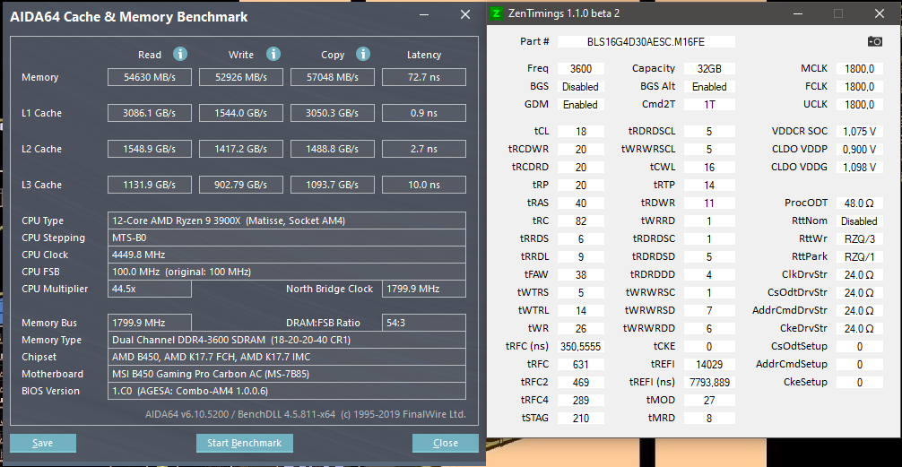

Nach anfänglichen Schwierigkeiten, scheint der RAM jetzt auf 3600@1,44V CL18-20-20-40 stabil zu laufen.
(Das sollte ohne aktive Kühlung des RAMs noch keine Probleme bereiten, oder?)
Die Subtimings hab ich jetzt erstmal auf Automatik gelassen.

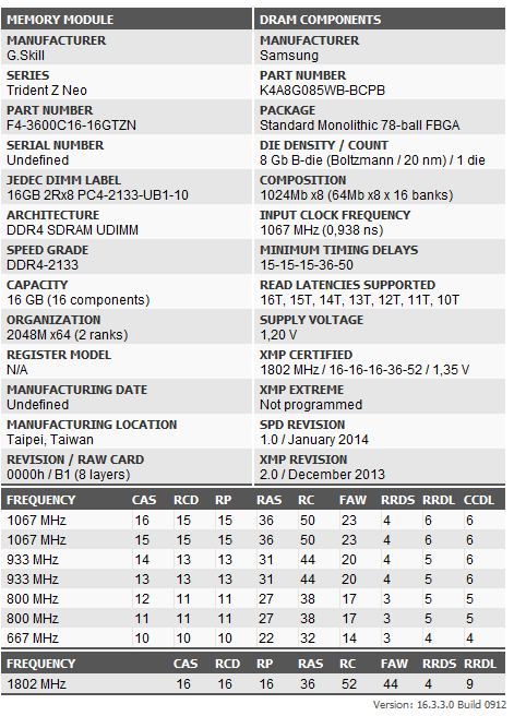

Ich habe jetzt den unsäglichen Corsair Speicher mit Hynix Modulen zurückgeschickt und mir dieses Kit von G.Skill geholt:
https://www.gskill.com/product/165/...DDR4-3600MHz-CL16-16-16-36-1.35V64GB-(4x16GB)
Eine ganz andere Welt. Einfach nur das A-XMP Profil geladen und schon laufen die Dinger wie versprochen mit 3600 16-16-16-36 1T out of the box mit 1.35V. Trotz Vollbestückung 0,0 Probleme. Einfach nur hervorragend und eine ganz andere Welt als die 2x 32GB Horror-Module von Hynix.
Laut Taiphoon sind hier B-Dies verbaut. Ich liebe die B-Dies einfach. Es mag mittlerweile besseres geben, aber da bleibe ich meiner Linie treu.

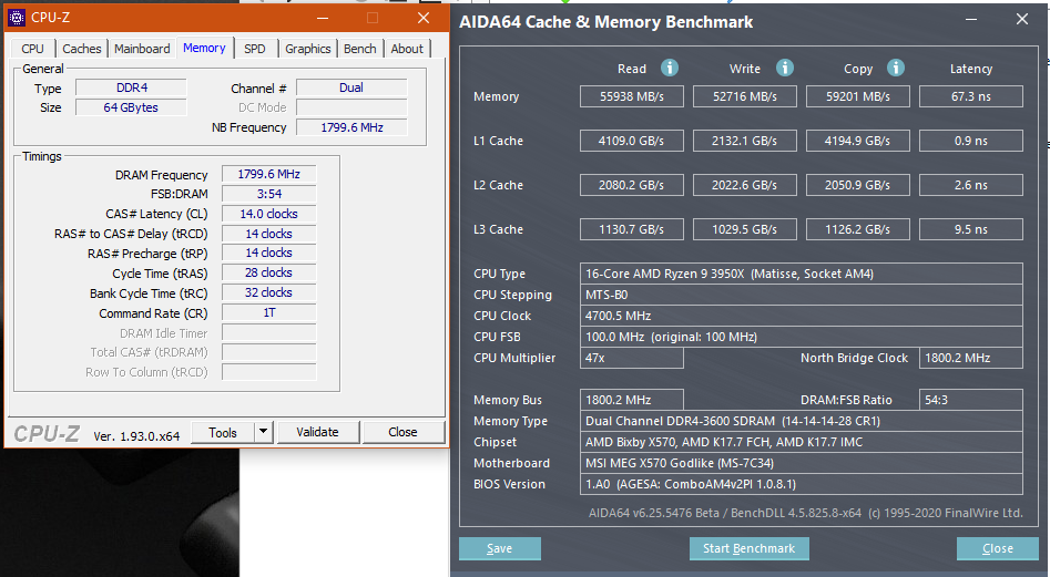

Ich lasse die jetzt im Alltag mit 16-16-16-16-36/300 1T laufen bei 1.3V. Laut Aida liege ich damit bei 66.7ns was absolut top ist.
Ich habe tatsächlich keine Anwendung die jetzt von noch schärferen Timings profitieren würde. Alles läuft super sauber und ich bin einfach nur happy doch noch auf 64GB gehen zu können bei guten Timings.
1.3V bei 3600CL16-16-16-16 sind schon ein Wort. Ich denke das würde sogar mit 1.28V sauber laufen. Unglaublich bei 4 Modulen.

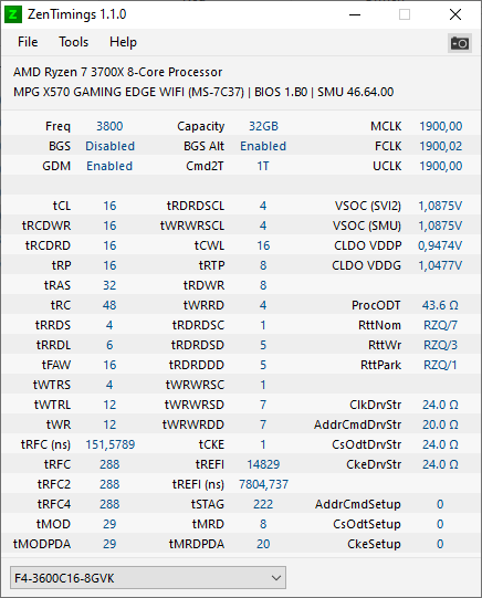

ich wollte mal nach langer Zeit nachfragen, ob es hier jemanden gibt, der 4x 16GB Micron E-Dies verbaut hat und der sich mir diesbezüglich austauschen will. Mit meinem Ryzen 3900X und dem Gigabyte Aorus Master X570 schaffe ich sogar 3800 Mhz, allerdings muss ich immer VSOC=1.1250, VDDG=1.065, VDDP,1,075, VDIMM=1,41V (lt. HWinfo 1,428V) einstellen, damit es stabil läuft. Mir wurde desöfteren empfohlen VDDG und VDDP zu senken, doch sobald ich das mache, wird es instabil. Ansonsten habe ich RTT=7,3,1 , CADBus 24, 24, 24, 24. ProcODT=48. (Timings kann ich gerade nicht posten, weil ich arbeiten bin...)
Am Anfang dieses Threads ist ein Link zu einer Ram OC Liste für Zen 2. Dort gibt es jemanden namens "John Rambo", der auch 4x 16GB Micron-E-Dies verbaut hat und der mit viel weniger VDDG und VDDP Spannung auskommt. Ist dies zufällig jemand von euch? Würde mich über Feedback freuen...
