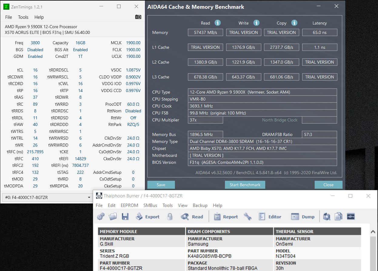

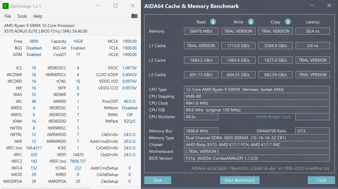

Malar schrieb:Hallo zusammen
Da mein XMP Profil nicht zu gebrauchen ist, da mein FCLK partout nicht über 1900 gehe will, habe ich alles händisch eingegeben. Nun bin ich mir bei den Subtimings unsicher, ob hier die AUTO Einstellung suboptimale Werte setzt:

Vdimm 1,45v
Du hast gesagt, ich habe getan (mit DRAM Calc :-) )MehlstaubtheCat schrieb:Für das das du 3800MHZ laufen hast ist das einen sehr hohe Latenz, es sind auch sehr viele Timings noch sehr hoch angesetzt! Da geht noch einiges!![]()
