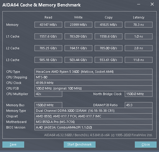

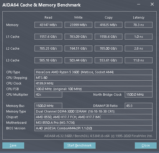

meine werte erscheinen mir zu niedrig
ich weiß der ram ist nicht der beste (habe ihn schon fast 4 jahre) aber trotzdem
ryzen 3600 @ allcore oc 4.2ghz
4x8gb gskill aegis 3000 @ xmp
msi b550 a-pro

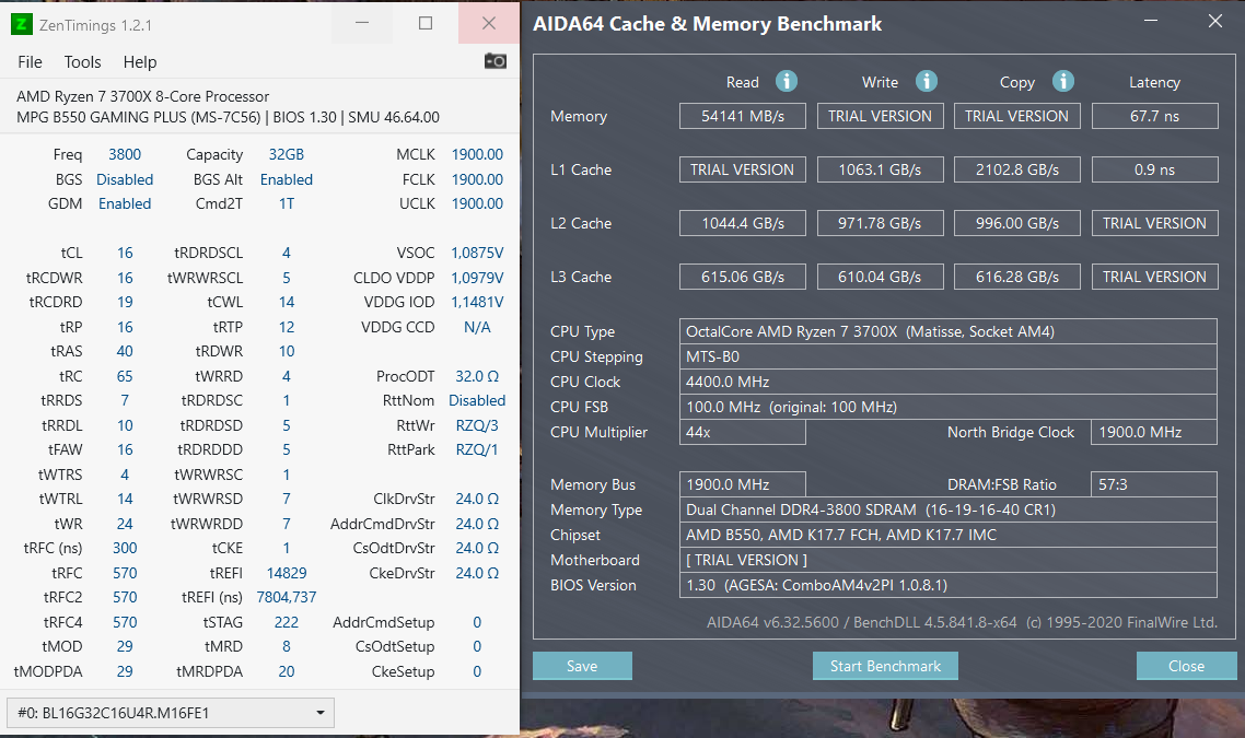

Ich wollte mich mal erkundigen. Habe mein 32GB Kit auf 3800 gesetzt mit folgenden Settings bei 1,39v.
Memtest lief jetzt knapp 2h ohne Errors.
Ich habe jetzt viel in den vorherigen Posts bzgl. Sync gelesen. Womit könnte ich das am besten prüfen? Sorry falls das permanent gefragt wird, habe mich ansonsten immer eher mit CPU/GPU beschäftigt und nur das XMP geladen gehabt.
XMP ist im Bios Profil1 an.
Restliche Settings manuell eingegeben und mich an ZeroCoolRiddlers Post orientiert.
Kist ist: Crucial,BL2K16G32C16U4R, Arbeitsspeicher , Standard: 32GB (16GBx2)
Soll ich da noch iwo nachbessern? Oder passt das so?
Danke! Lg
msi b550 a-pro
Zen Timings bitte. Und TaiphoonBurner zum auslesen. Ich denke 3600@CL18 sind drin, vermutlich sogar mehr.(Und damit 50GBs und <70ns)
@Kintaro_ Ist alles im Sync. Also FCLK/UCLK/MCLK.
msi b550 a-pro
Ja die Werte sind schon extrem "schlecht"!
Aber ich frag mich da was du erwartest wenn du deinen Speicher mit X.M.P laufen lasst!
Dazu sind die Aegis nicht so mega gut wie du ja selbst schon sagst ,
klar auch diese kann man etwas tweaken, schön ist aber etwas anders.
Die CPU beschränkst du schon etwas hart mit dem Speicher,
gerade wenn du zockst, würde da ein guter Speicher schon etwas bewirken.
