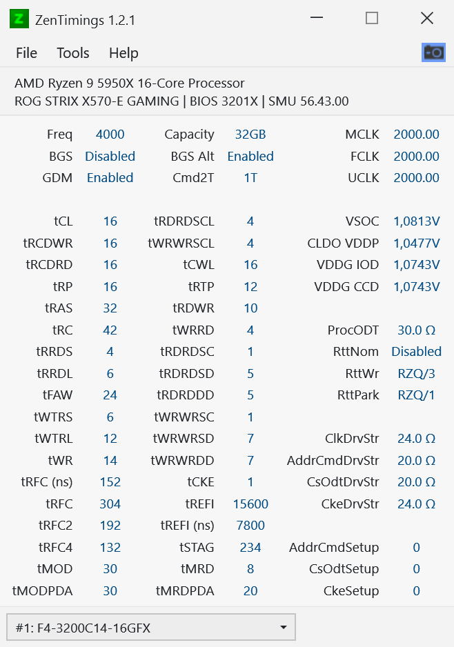

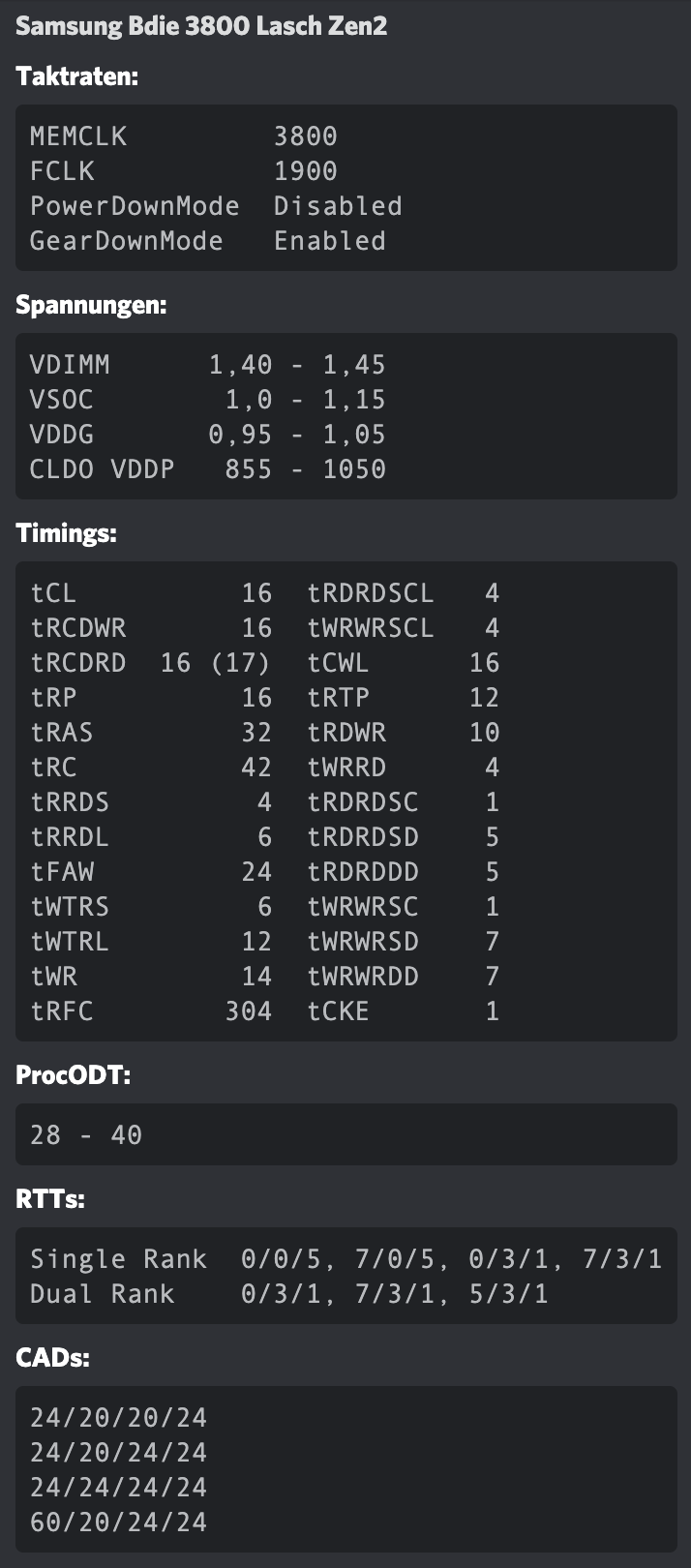

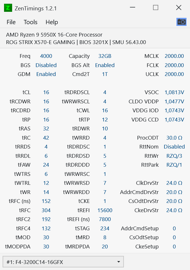

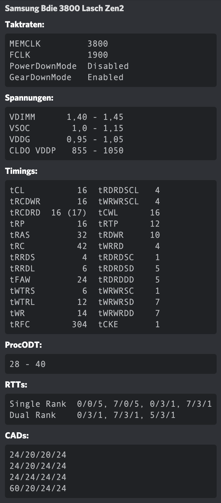

B-Dies sind da, leider ist nur eins von zwei Kits gekommen, aber diese Settings haben auf Anhieb funktioniert.SeniorY schrieb:
Ich habe jetzt den FCLK auf 2000 gestellt und den RAM bei 3800 wie oben im Bild zu erkennen gelassen und er hat auf Anhieb gebootet.
Ich denke DDR 4000 stabil zu bekommen mit FCLK 2000 sollte das Ziel sein.
Oder was meint ihr? Ich möchte das Maximum rausholen das ich im Alltag verwenden kann, mein System ist unter potentem Wasser.
Darf ich nach deiner Voltage, MoBo, CPU fragen mit denen du FCLK 2000 hingekriegt hast?Gonzo28 schrieb:B-Dies sind da, leider ist nur eins von zwei Kits gekommen, aber diese Settings haben auf Anhieb funktioniert.
Obacht! Es bootet, Stabilitätstest habe ich noch keine durchgeführt.
ASUS X570e Gaming V3201 Mod-Bios, 5950X.
Mod-Bios:
https://www.hardwareluxx.de/communi...e-gaming-x570-f-gaming-x570-i-gaming.1236042/
Es bootet, crasht aber bei AIDA.
Wo sollte ich ansetzen?
Mod-Bios:

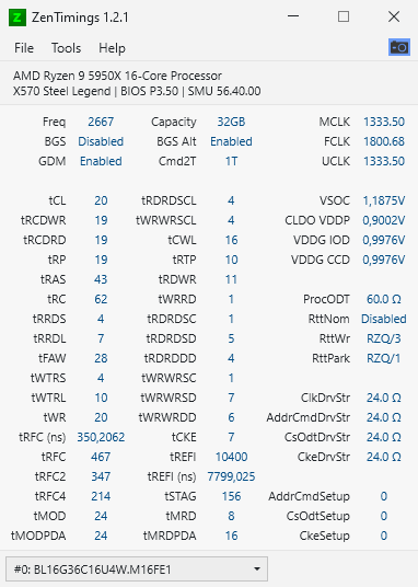

Mahlzeit zusammen!
Ich verzweifle langsam etwas.
Gestern kam mein R9 5950X und mein neues Board (ASRock X570 Steel Legend) an. Das System kommt jedoch nur mit unten genannten Einstellungen zum POST bzw. darüber hinaus. Mit dem IF-Takt kann ich fleißig spielen.
Ich habe alle 4 BIOS-Versionen ab P3.00 probiert, unterschiedliche Spannungen (bis 1.4V), VDDG bei 0,9V, etc. Auch das Laden des XMP läuft ins Leere.
Der RAM (Crucial Ballistix 32GB 3600CL16) lief zuvor problemlos auf einem ASUS Prime X470-Pro mit R7 3700X. Letzterer kam auch auf dem ASRock für's BIOS-Update zum Einsatz. Auch dabei ließen sich weder ein anderer Takt, noch andere Timings erfolgreich einstellen.
BIOS wurde mit CPU-Wechsel resettet.
Übersehe ich einfach nur eine Kleinigkeit oder habe ich ein Montagsboard erwischt?
Ich kann ab 14:30 Uhr testen.
Vielen Dank vorab und schon einmal einen guten Rutsch!

Leider ändert sich nichts. Der RAM setzt sich auf die Standardwerte zurück.
Nachtrag:
Ich habe keinen Plan, was passiert ist.
Wie gestern bzw. in der Nacht bin ich gerade noch verschiedene Einstellungen durchgegangen. Aktuell ist ein Boot mit 3200 18-22-22-42 bei 1,4V möglich.
Danke dafür!
Nachtrag:
