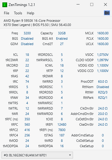

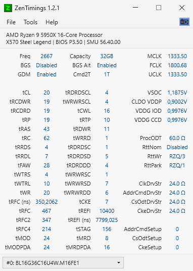

EadZ1 schrieb:
Sorry das ich so frei bin, aber ich hatte das Steel Legend schon hier gehabt und es ist ein "Schrott" Board.
4+4 Phasen sind bissel wenig für einen 5950X, dazu bin ich der Annahme das es "T-Top" ist bin da nicht 100% sicher!
Aber das Board zusammen mit einem 5950X + Ram OC und timings, sorry das wird nix!
Das mit das günstigste Low End X570 Board das es gibt.
950Euro auf 190 Euro? Warum?
Gruß
@MehlstaubtheCat
OC steht nicht direkt auf dem Plan. Wäre nur gut, wenn der RAM nicht nur mit 2666 und bescheidenen Timings läuft.
@EadZ1
Stell mal alles ein im Bios und mach Screenshots davon. Vielleicht ist was falsch gesetzt.
Riegel sind in A2+B2?
Ich gebe dir Prüf und Siegel selbst auf Default Settings bockt das Board wie Hölle.
Das wird zu 90% nix mit dem 5950x da drauf.
Ich hatte ein 3700X drauf und das war schon nicht brauchbar,
da ging nicht mal 3400MHz mit sauberen timings.
Da Board ist der letzte Müll...
Ich mein es nur gut, besorg dir gleich ein anders Board und erspar dir die Zeit die du jetzt dran verbrauchst,
es wir nicht funktionieren.
Ich hatte das X570 Steel Legend auch, und das lief schon ziemlich gut.
Zu den Spannungswandler kann ich nichts sagen, Probleme hatte ich jedenfalls keine
RAM-OC ging relativ einfach bis 3800 Synchron, bei 4X8GB hatte ich dann 3733MHz
@ZeroCoolRiddler
So war wenigstens ein Start möglich.
Bzgl. der Steckplätze... Ich stelle mich weinend in eine Ecke und versinke vor Scham im Boden.
Mein Board ist um 180° gedreht (steht also auf dem Kopf), was ich beim Einbau gestern wohl nicht bedacht habe.
Wird sofort geändert.
Reaktionen: Haenger
@EadZ1 Gear Down Mode ist bei dir disabled. Mach den mal an. Oder hast du das bewusst so eingestellt?
Riegel stecken nun in A2+B2, XMP konnte geladen werden, Takt und Timings stimmen.
Kurz: Mea culpa!
Sorry und vielen Dank für eure Zeit! Habt noch einen schönen Abend und kommt gut ins neue Jahr!
PS: Können die Beiträge hierzu vielleicht gelöscht werden. Ist vielleicht doch "etwas" peinlich. ^^
Reaktionen: Gonzo28 und ZeroCoolRiddler
Löschen nicht, aber wir könnten sie auf Seite 1 anpinnen? :D
Mach dir keinen Kopf, bist nicht der erste, bist nicht der letzte. Warum frag ich das wohl nach wegen A2+B2? ;)
Dann mal Happy Tuning und viel Spass beim Ausloten.

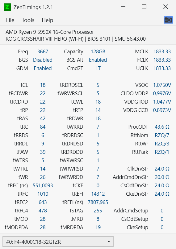

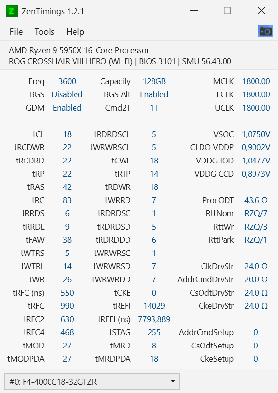

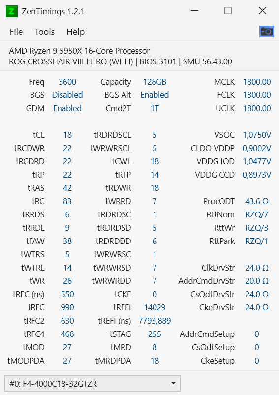

Hallo an alle!
Vorab: Es ist eine echt tolle Community hier. Ich habe die letzten Tage schon still mitgelesen, aber noch nicht so recht ein Projekt gefunden, welches in meine Richtung geht. Ich habe mir nach vielen Jahren mal wieder einen neuen PC gegönnt und diesmal auf ein AMD-System gesetzt, welches möglichst leise bei viel Leistung sein sollte. Da nun die gesamte Hardware so vorhanden ist, wie ich das wollte, möchte ich aus dem RAM noch ein wenig mehr Leistung rausholen. Ich hoffe, ihr könnt mir dabei helfen. Bisher hab ich jenseits von XMP keine Erfahrungen mit RAM-OC.
Hier nun mein PC:
CPU: Ryzen 9 5950X mit Dark Rock Pro 4
MB: Asus ROG Crosshair Hero VIII Wifi (BIOS: 3101)
RAM: G.Skill Trident Z RGB DDR4-4000MHz CL18-22-22-42 1.40V 128 GB (4x32 GB) (F4-4000C18Q-128GTZR)
GPU: AMD Radeon RX 6900XT (Referenzdesign von Gigabyte)
Netzteil: Be Quiet Straight Power 11 1200W
Der RAM ist mit Hynix M-Dies (MJR) bestückt. Das ich die 4000MHz bei Vollbestückung nicht erreichen werde, ist mir bereits klar. Ich hatte auf 3800 MHz bei geringfügig besseren Timings gehofft. Für den Anfang habe ich im BIOS das XMP-Profil geladen und dann manuell den Takt runtergeregelt. Mit dem anhängenden Werten ist ein Boot noch möglich. Darüber hinaus nicht mehr. Habt ihr eine Prognose, was derzeit noch erreichbar sein könnte?
Vielen Dank im Voraus und einen guten Rutsch ins neue Jahr!
Edit
Mit dem zuerst geposteten Werten läuft das System nicht stabil. Ein Restart endet im Abbruch des Boots. Stabil laufen die zweiten, etwas niedrigeren Werte.
