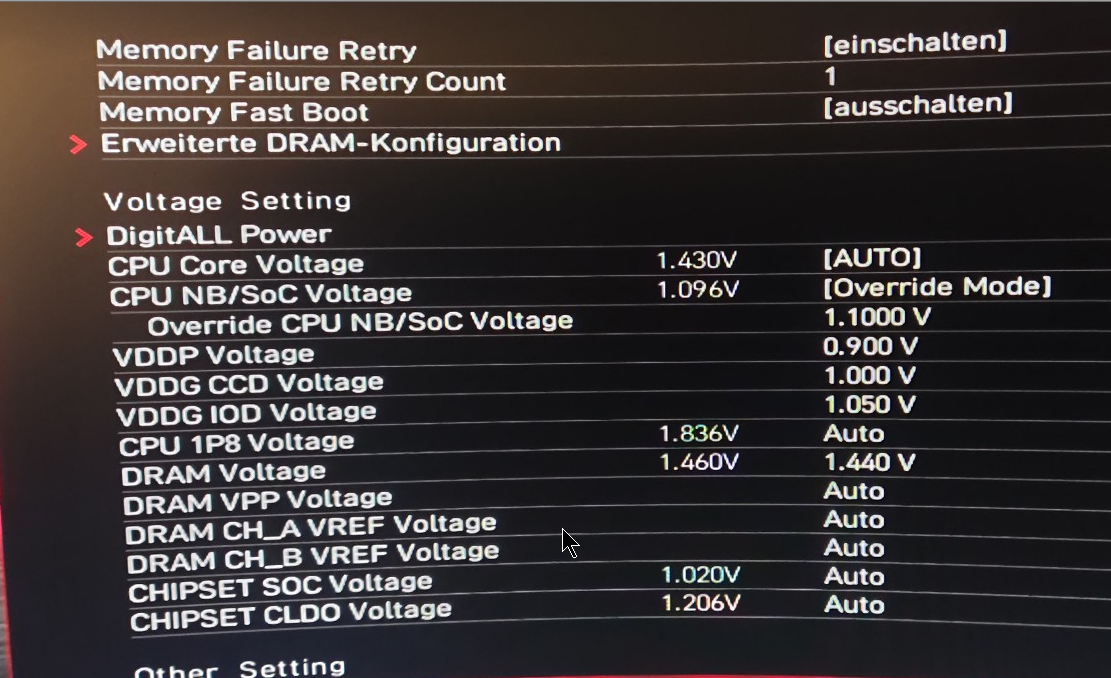

Wohl bei dem CLDO VDDP 0.9v gescheitert
Das hatte ich wohl bei Chipset CLDO eingetragen.

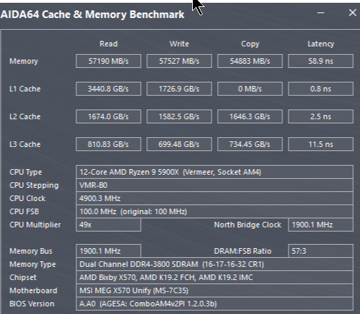

Lese und Schreibraten sind schon mal hoch gegangen, sehr schick.
L3 Latency aber eher etwas hoch????
Geht da noch was zu verbessern?
dankeeeeee

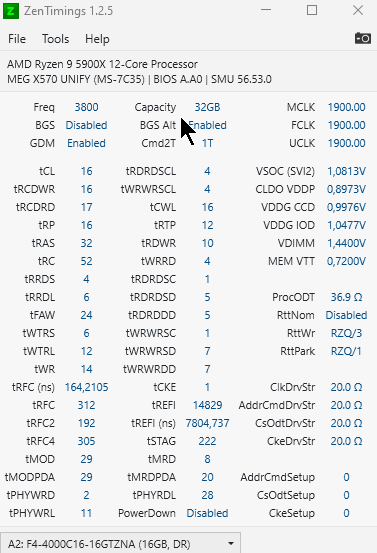

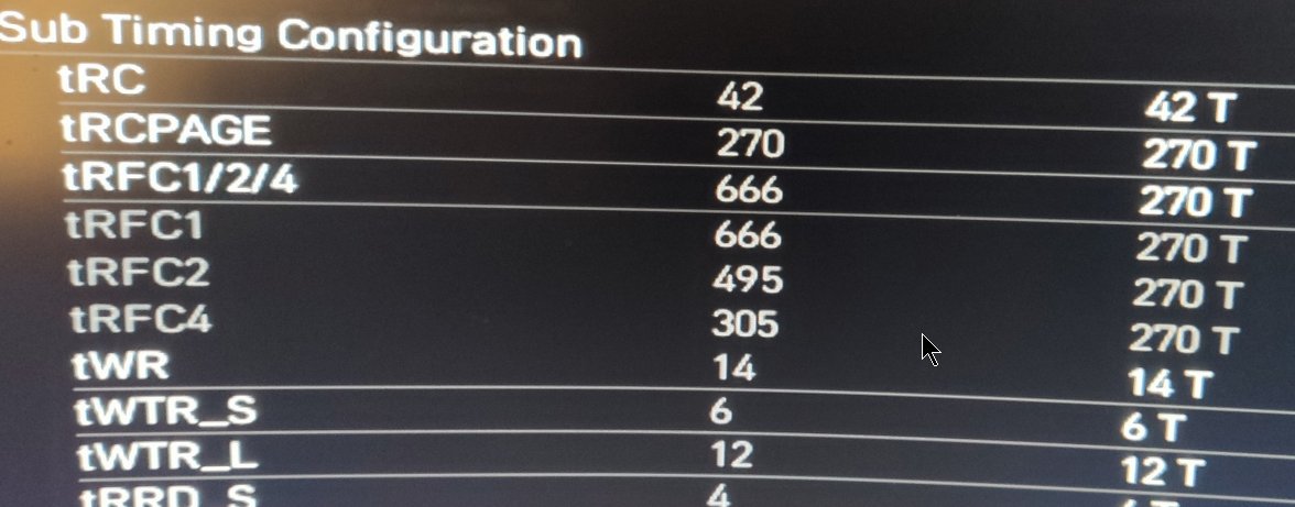

Oh Gott, selbst zum abschreiben...sorry tRCDRD=16 war aber Absicht (Stand ja in Klammern)
Warum da bei den Chache Dingern teilweise 0 angezeigt wird erschließt sich mir nicht.
Aber is ja erstma egal.
Ich hoffe da ist nun keine Fehler mehr drinne

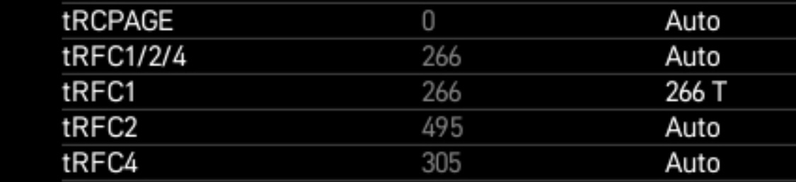

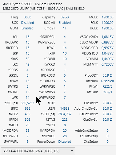

Bei tRFC=270
gibts ja ganz oben TRFC Page und drunter 1 2 und 4 , ich hatte das nun unter Page 12 und 4 auf Auto gelassen.
danke

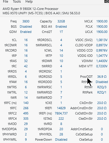

so aber nu
fast…

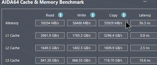

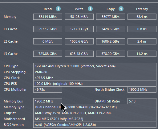

die 0 Werte bei AIDA sind komisch. Keine Ahnung wie das kommt?! AIDA aktuelle Version?
L3 Latenz sollte auch bei 10.5ms liegen.
@Kerim262626
Bei MSI oberhalb der Timings "Command Rate" auf GearDownMode stellen. ;)
Ansonsten können die 1900 wie erwähnt ein IF Hole haben. Dann halt 3733/1866 oder 3866/1933 probieren. Bei 3866 musst du zusätzlich auf WHEAs überprüfen. HWinfo zb laufen lassen im Hintergrund und dann schauen ob welche dort angezeigt werden.

Aida, ich habs, hatte SMT deaktiviert, dachte 12 phy. Kerne reichen. Nun ist wieder alles schick nach Aktivierung von SMT in Aida.
Da streiten sich ja auch die Geister was nun besser ist fürs Daddeln.
10,6 Messtoleranzen. Hatte schon 10,4...........((-:

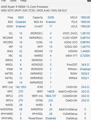

für mich siehts ganz gut aus oder?
Ich wollte dir aber nochmal herzlich Danken, das mit dem tRFC hätte ich so nie hingekriegt, steht ja nirgendwo, das tRFC der Eintrag bei tRFC1 ist.
sieht gut aus! Idealerweise jetzt noch auf Stabilität prüfen mit Memtest, TM5 oder Karhu… wenn alles läuft kannst noch folgendes testen…

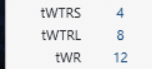

tWTRL 10 wäre auch ne Option die evtl stabiler ist. Ist jetzt aber auch kein magischer Performance Wert, selbst 12 ist völlig ok.

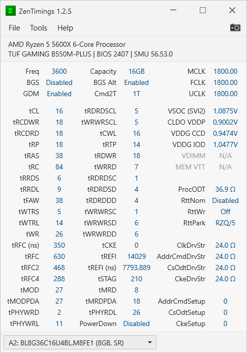

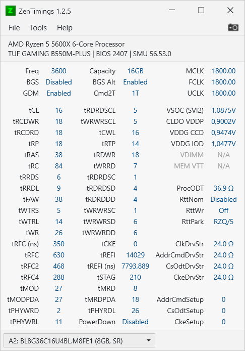

Laufen im XMP.
Kann man die so lassen, oder verschenke ich da viel potential (für fps)
Sind die Single ranked oder Dual blicke nicht durch?
