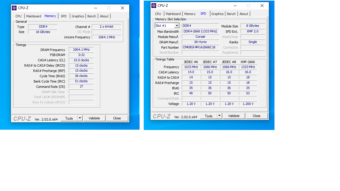

Hallo ich habe eine frage ich bin auf der suche nach neuem arbeitsspeicher und wollte mal nach empfehlungen fragen.
MB: asus rog strix b350 f-gaming
cpu: 5800x3d (bestellt)
gpu: gigabyte rtx 3070
aktueller ram siehe bild
Meine frage ist welchen ram brauche ich? Am besten 32gb
Wie viel mhz brauche ich und wie viel cl reichen aus ?
Könnt ihr mir paar links reinschicken zu meinem setup passen ?

MehlstaubtheCat
Vice Admiral
- Sep. 2013
- 6.544
Deinen alten sollte man nicht weiter verwenden!
Das 2666 MHZ Ram da aber nur mit 2133MHZ läuft, kein X.M.P aktiviert! 3600MHz CL16 wäre passend.
https://geizhals.de/g-skill-ripjaws...3600c16d-32gvkc-a2154719.html?hloc=at&hloc=de
- Okt. 2006
- 7.426
Ja, theoretisch kannst du auch 3200 CL16 nehmen. Dem 3D ist das fast egal was er als RAM bekommt.
Garrus
- Feb. 2018
- 587
Auch wenn ein 5800x3D nicht so auf schnellen RAM angewiesen ist wie andere CPUs, skaliert er totzdem genauso gut damit. D.h. schneller RAM bringt auch beim x3D was besonders in den min. fps Bereichen.
Meine Empfehlung nimm 3200CL16 RAM und übertakte ihn auf 3600MHz. Aber bitte keine G.Skill Aegis. Da steckt oft Müll drin.
Am besten Crucial Ballistix oder G.Skill Trident
- Okt. 2006
- 7.426
Bei ner 3070 aber bestimmt nicht spürbar

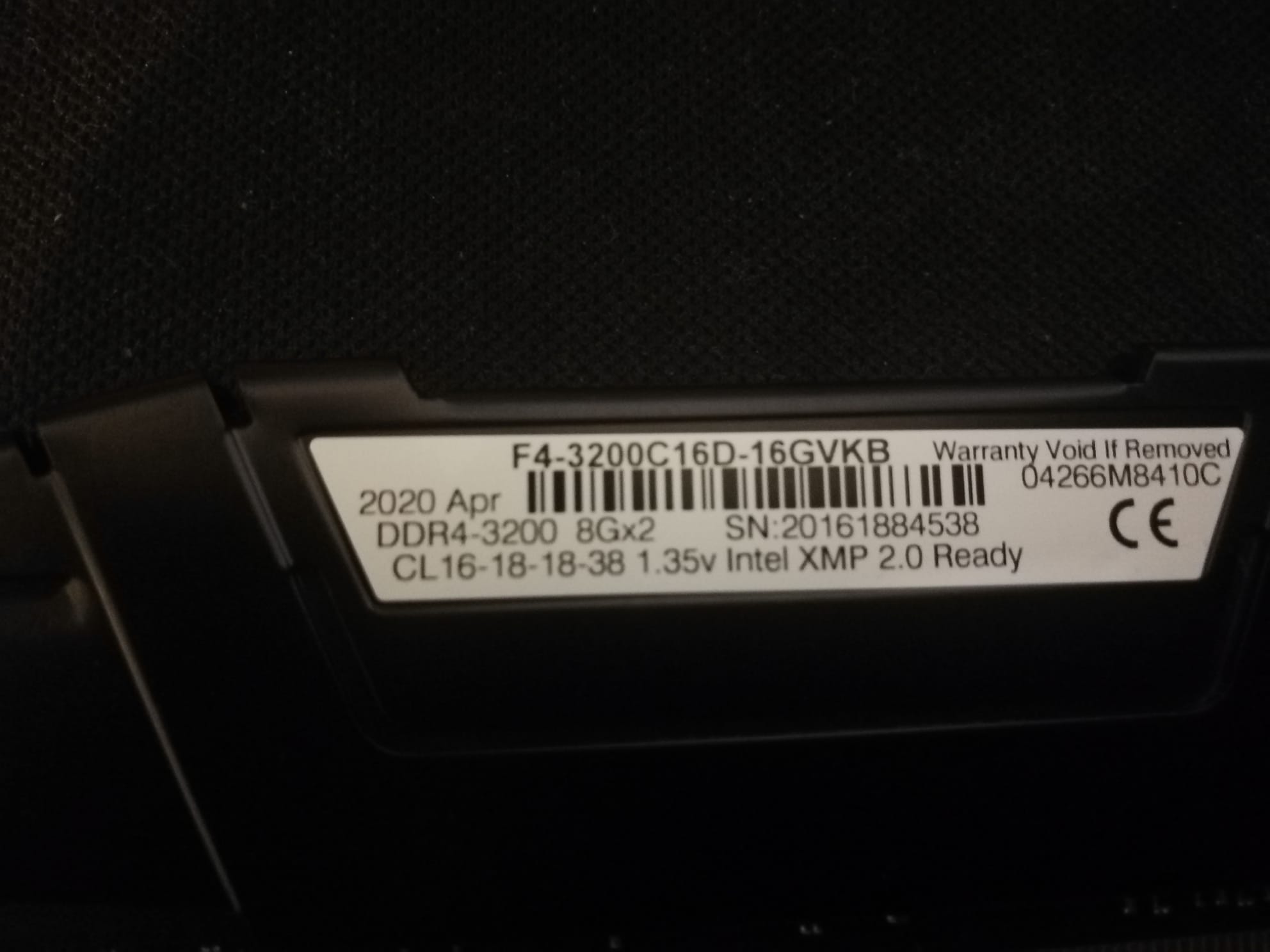

Ich nutze einen Ryzen 1600AF auf einem ASRock Fatality B450 K4 Board.
Arbeitsspeicher: G.Skill RipJaws V 16GB DIMM CL16 (F4-3200C16D-16GVKB)
Dem Sticker hier zufolge C-Dies?
Ich kriege den RAM langfristig nur auf 2666MHZ (1,35V; ProdODT auf 53,3Ohm) stabil. Alles darüber führt spätestens nach 1-2 Monaten zu Freezes und Abstürzen im Idle oder kurz nach dem hochfahren (keine Bluescreens, keine Fehlermeldungen).
Habt ihr vielleicht Ideen wie ich den RAM zumindest auf 2933MHZ stabil kriegen könnte?

Hab versucht Schrittweise auf 1,4V zu gehen. Je mehr Spannung, desto instabiler. Typisch für C-Dies oder?Ned Flanders schrieb:Das einfachste ist natürlich erstmal 1.4V drauf zu geben.
Und dann nicht auf BSODs zu warten, sondern zu testen.
BSOD hatte ich nie. Immer nur Freeze, Bildschirm schwarz, Lüfter auf 100%, manuellerl reset.
- Okt. 2006
- 7.426
Ja, sind C-Die, dazu noch beschnittene...
Wenn möglich würde ich den RAM tauschen gegen was ordentliches, da Zeit reinzustecken ist noch sinnloser als bei "normalen".
