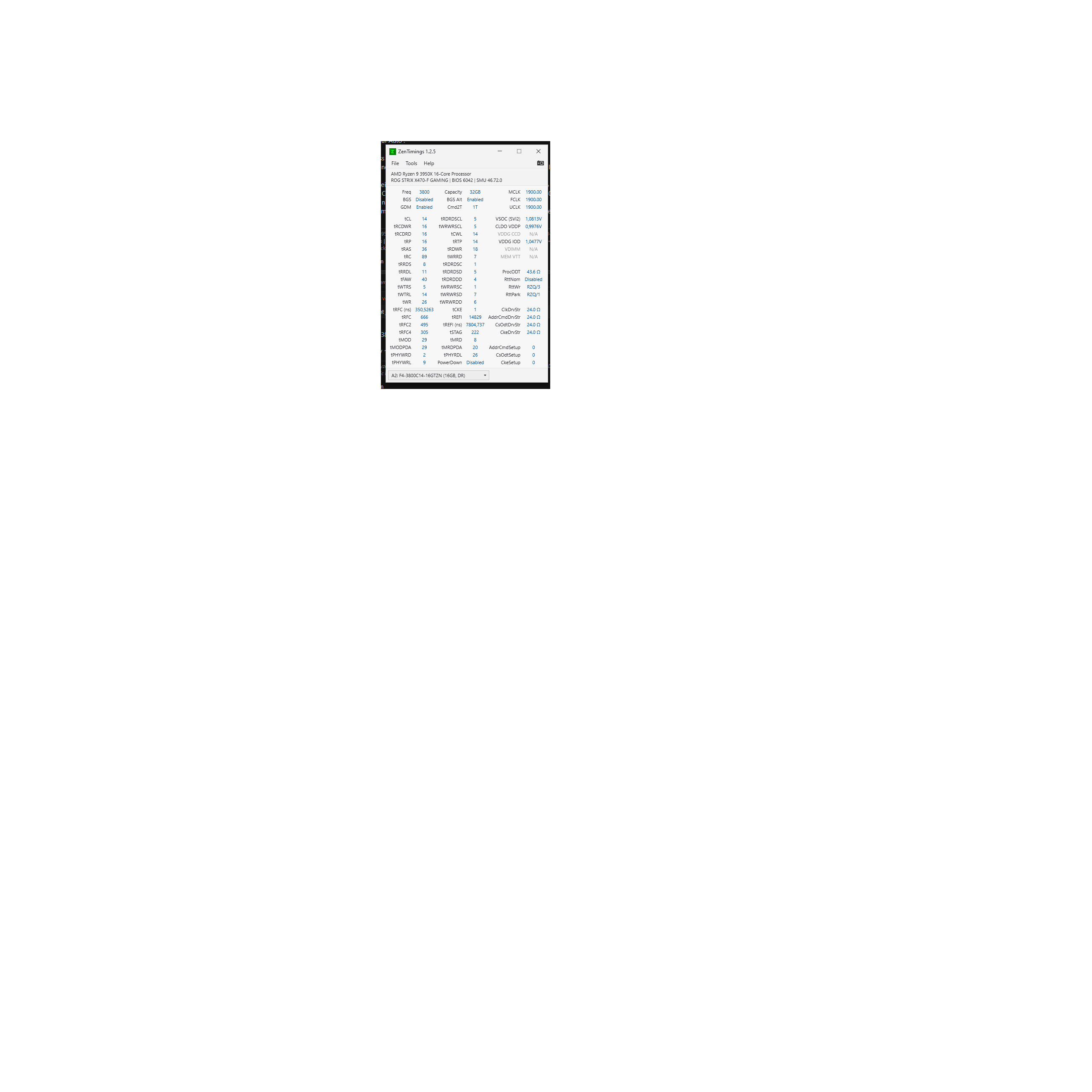

In meinem Setup habe ich vier Sticks (G.Skill Neo), die ich mit folgendem Setting nutze:
Das hat auch schon vorher problemlos beim 5900X funktioniert und jetzt beim 5800X3D läufts bislang auch fehlerfrei. Dank geht nochmal raus an @MehlstaubtheCat der mich beim Feinschliff unterstützt hat.

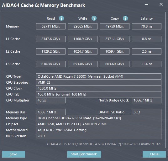

Moin Freunde der Hardware, ich brauch mal Hilfe von fachkundigen Personal 🙂
Bin neulich von meinem X99 mit Quadchannel auf ein AM4 B550 von Asus gewechselt. Modell Asus ROG Strix B550-F Gaming. Biosversion 2803. Ist wohl auch die aktuelle Version. Chipsatztreiber aktuell.
RAM hab ich Corsair Vengance Module 2x 16GB 3600MHz CL18 verbaut. Hab schon etwas an den Timings gebastelt und wollte mal Eure Meinung hören.
Werte sind wie folgt:
Sind die Write Werte alle so "niedrig" oder bin ich durch Quadchannel verwöhnt ? Wo kann ich noch ansetzen und wie ? Bin für Eure Erfahrungen dankbar.

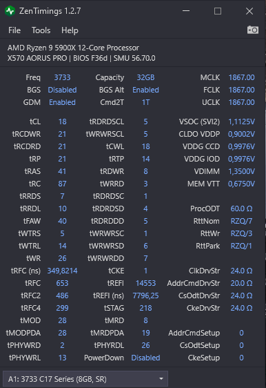

ZenTimings Screenshot!
Das Ryzen Master gedöns ist zu stark unübersichtlich und es zeigt nicht welcher Speicher verbaut ist.
3600 CL18 verheißt nichts gutes, aber ok man kann es ja versuchen.
Schon geschaut ob deine CPU auch 3800MHz macht?
Frage aus dem Grund weil ich 3733MHz sehe, was bedeutet das du wohl ein IF Loch bei 3800MHZ hast.
Die Write Werte sind so niedrig da die CPU nur ein CCD hat!
Den Satz hab ich jetzt bestimmt schon 1000 mal gesagt und geschrieben! :D
Moin Mehlstaub,
3800 hab ich noch nicht getestet. Werde ich mal anstoßen. Memory Bus muss dann auf 1900 MHz korrekt ? Werde mal schauen ob mein System mit den angepassten Einstellungen starten mag und wie stabil es ist.

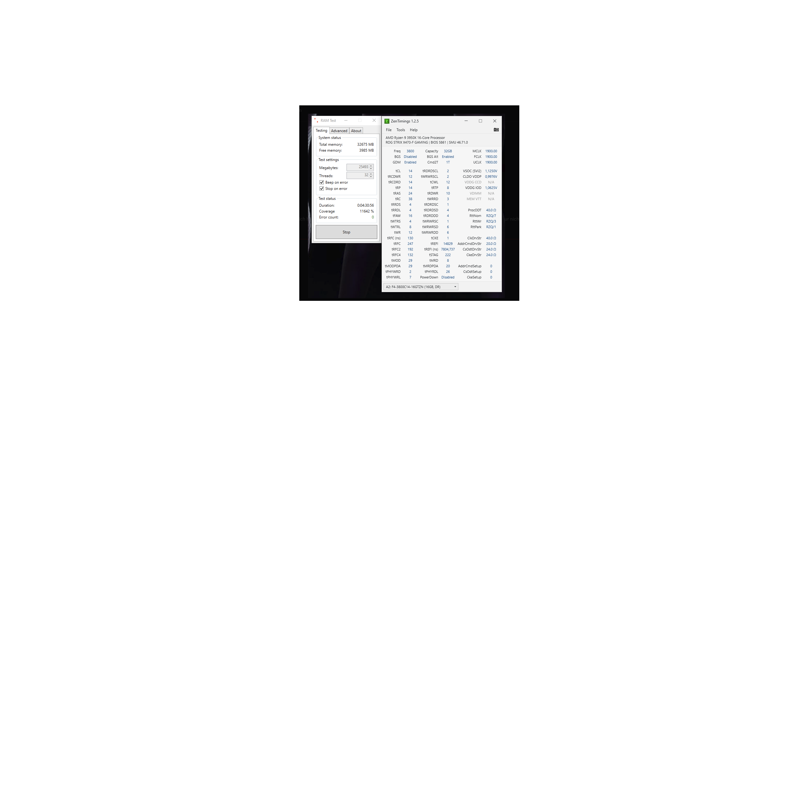

Testen musst den Ram mit Karhu oder Testmem + anta777 extreme Config!
Testmem mit Admin Rechten starten sonst funktioniert es nicht!
Testmem dann komplett durchlaufen lassen nicht selber abbrechen!
Ja, 1900MHZ!
Reaktionen: Holzinternet
Kurze Rückinfo... Mit 3800 und 1900 IF bleibt der Bildschirm dunkel. 3733 bei 1866 IF macht er mit. Werd mich da mal etwas einschießen und an den Timings feilen. Spannung werd ich nicht anfassen.

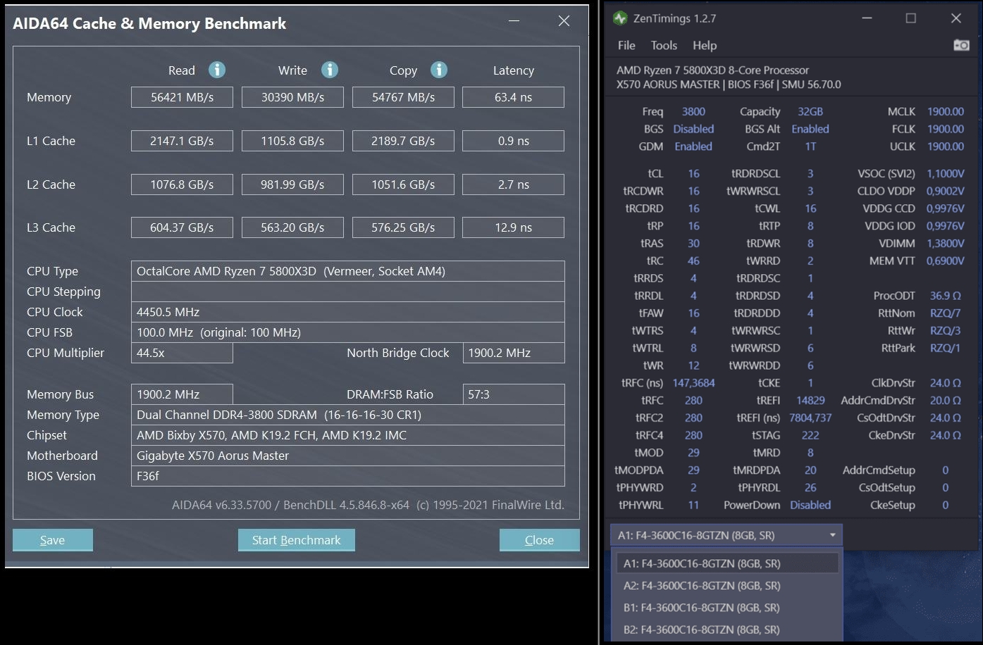

@ZeroCoolRiddler
Hi. Ich bräuchte wohl bald wieder deine Hilfe um meinen 3800 14-16-16-36 mit dem Ryzen 5800x3D zum laufen zu bekommen.
Scharfe Timings bringens ja dann nicht mehr viel aber den Ram mit den von "Haus aus" Timings will i scho wieder zum laufen bringen.
Jo werd ich tun. Wie gesagt will nur die von Haus aus Timings zum laufen bringen. Scharfe timings bringen ja nix.
Am anfang ging das mit den Ryzen3950x a nicht. 3800/1900 normale Timings.
Mit hilfe dann ja und ab da dann immer schärfer bis absolut nix mehr ging
Hatt jemand noch den discord link ?
Gibt ja 2 unterschiedliche . Und hock grad am händy da will er immer gleich app downloaden..
Dann kann ich nochmal schauen wie ich " nur 3800 14-16-16-36 zum laufen bekomme.
Mehr muss ich bei der cpu ja nicht mehr machen.
Für 2prozent tue ich mir ram oc nicht mehr an 🤣
Also hab Bios schonmal geupdated, ewig nicht mehr gemacht und diesesmal im vergleich zu damals ging 3800/1800 auf anhieb. Damals war bei 3200 schluss.
Rennt jetz mit 3800/1900 und den von Haus aus Timings 14-16-16-36 1T bei 1.5 V .
Rest auf Auto .
Ich lass das jetz ersztmal alles so bis die neue CPU verbaut ist.
PBO und alles andere aus was vorher an war, weil den 5800x3D soll/kann man ja nicht übertakten.
Klar bei den jetzigen Timings tränen einem die Augen, aber für 2% mehr tue ich mir das nicht mehr an.
Wenn Cpu verbaut ist lad ich nochmal mein Ram Profil für den 3950x mit sau scharfen timings ob er da noch bootet. Wenn nicht, dann lass ich es.
Nicht mehr die Geduld wie damals und für 2% nicht mehr die Mühe wert.
