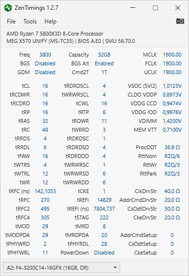

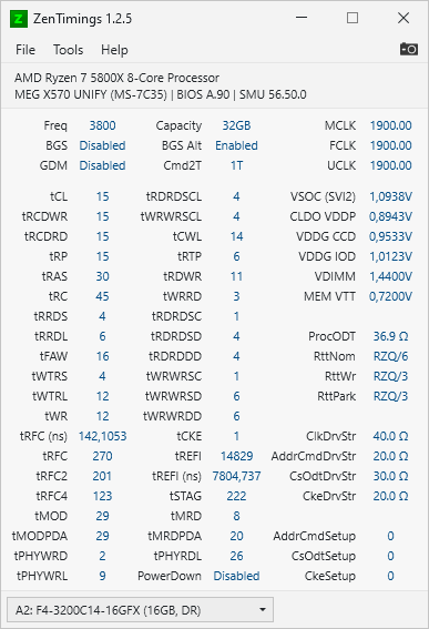

hey Baal, hab hier noch mal zwei GDM OFF setups zum Vergleichen. Das CL15 lief 1,5 Jahre stabil auf einem 5800X.
Jetzt hab ich gerade ein CL16 GDM OFF mit nem 5800X3D (braucht weniger VSoC :))
Vielleicht kannst dir da noch was abgucken. Als besonders zickig war bei mir die Kombi tRDWR+tWRRD. Das geht mit GDM ON schäfer...
Reaktionen: Baal Netbeck

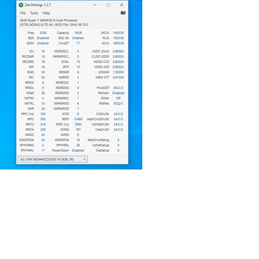

Servus ich hab mal eine Frage an Alle Ram Gurus
Ram Corsaire Venegance DDR4 3200 mit 16-18-18-18-36 etc etc alle 4 sind Samsung b Die jedere ist SR und hat 8GB also 32GB Gesamt!
Ich hab ein neues Board weil mein Altes an meinen Dad ging seins ist abgeraucht!
Vorher MSi x470 gaming plus max
Mein Ram Corsaire Venegance lief Darauf mit DDR4 3600 (1800mhz) ohne Probleme konnte sogar weiter hoch gehen!
Mein Neues Board X570S Aorus Elite AX (F5D bios das neuste) (war einfach das Bezahlbarste was 3x PCie hatte und und meinen Wünschen entsprochen hat.)
Der Ram geht kein stück über 3200 Mhz selbst 3333 mit 1,41volt und reduzierten Timings ist sofort ende ich muss Bios reseten.
Der Fehler muss als an mir Liegen nur ich weis nicht wo!
Ich hab alle Timing eingetragen bzw es nur mal mit 16-18-18-18-36 rest Auto versucht
FCLK hab ich rum Probiert
der DIV teiler hab ich versucht
und eben Klar den Ram Takt 32.00 läuft alles darüber sofort Bios Reset
kennt sich jemand mit dem Bios von Gigabyte aus?
Hatte bis her UEFI nur von Asus, Asrock und MSi
Wen ihr irgent welche infos braucht bescheid sagen.

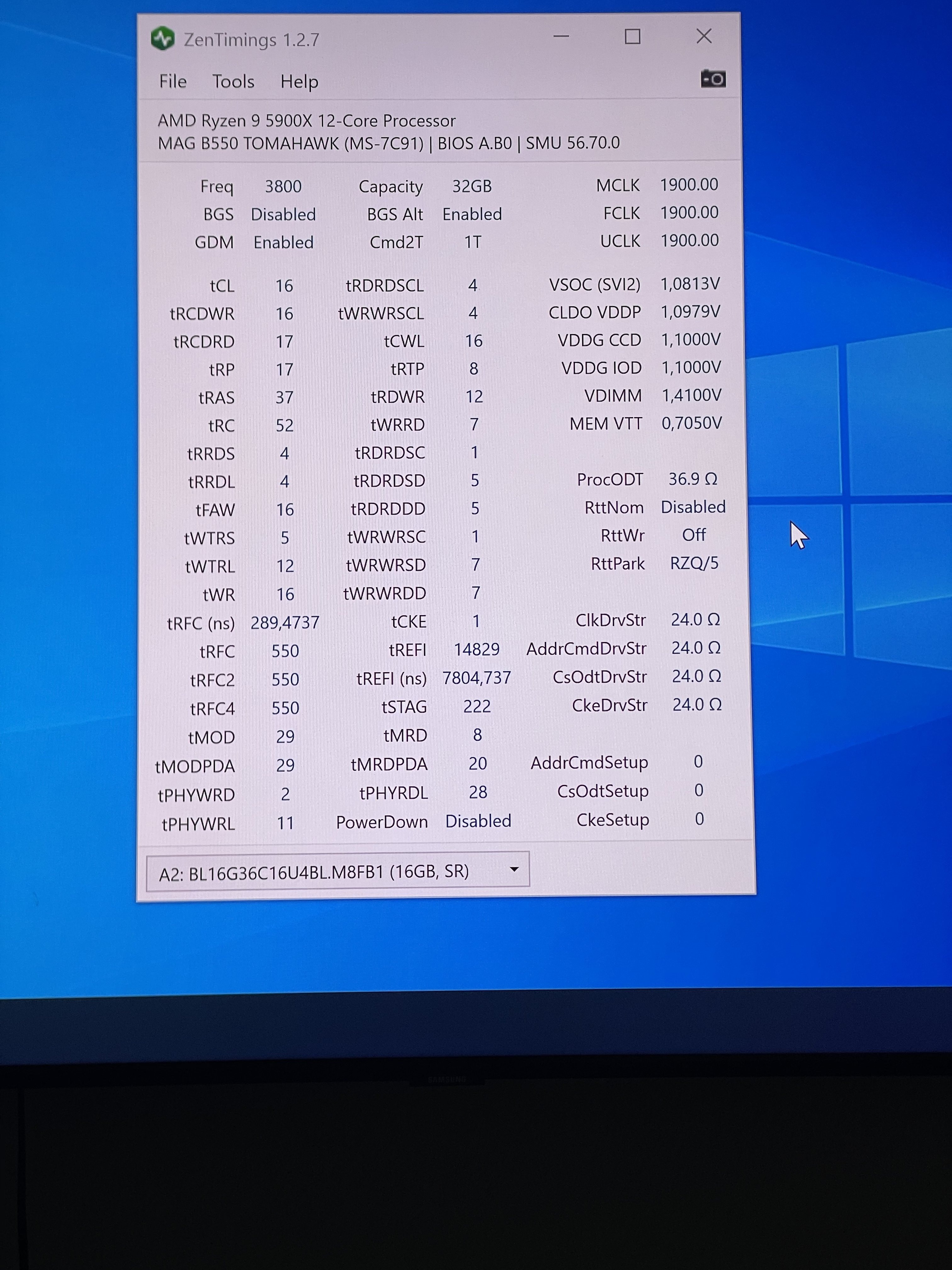

Hey Leute ,kein Bild mehr ,heißt das wieder CMOS resett ?
Hatte versucht tRFC von 550 auf 530 runterzubringen ,kein Bild.Pc Startet zwar aber kein Bild auf dem TV
Blackscreen = CMOS.
Ich muss schon sagen du traust dich mit den Werten. tRFC 530 bei den schlechten Micron B-dies obwohl das die besseren e-die nicht annähernd packen. :daumen:
Reaktionen: Jou2019
@Garrus
Danke ,ich lass das jetzt auch .bin total die Laie und mache Sachen wo ich mich garnicht auskenne :(
Denkst du ich habe mir was damit kaputt gemacht ?
Lg
Nein kaputt machen kann man nix. Du hast halt immer wieder die Arbeit im UEFI alles einzustellen wenn du einen CMOS machen musst.
Reaktionen: Jou2019
Ok super ,hatte was Angst jetzt ….
Waren die letzten Werte hier soweit ok ?
Sehen ok aus. tRC ist aus meiner Sicht etwas zu scharf. Kann mir nicht vorstellen, dass das stabil ist.
Ich würde machen tRP 16, tRAS 32 und folglich dann tRC 58 weil gemäß ungeschriebenem RAM OC Gesetz => tRC = tRP + TRAS +10 bei Micron
Reaktionen: Jou2019 und BeezleBug
Wie kommst du auf Samsung B-Die? 3200CL16 klingt eher nicht nach B-Die.
Die hatten ja dann meist 3200CL14
Wenn die quasi schon mit 3200CL16 gebinnt sind, hast du halt keine Garantie, dass die auf jedem Board mit jeder CPU 3600CL16 packen.
weil die versions nummer und cpu-z samsung b die ausspuckt ja bei den cl16 hast aber am anfang recht viele samsung zu gemischt gehabt. oder micron waren so 90% eins von beiden
ups zitieren vergessen
also die cpu kann es auf 2 anderen boards denk eher es ligt am biliegen gigabyte board.
ist aber schon heftig das der auf msi und asrock board mit der selben rest hardware bis 4000 hoch geht und bei gigabyte nichtmal 3333 geht.
Screenshot vom Taiphoon und Zentimings, dann wissen wir ob es Samsung B-Die sind.

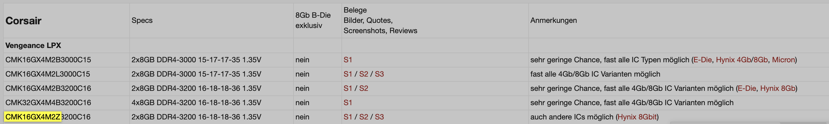

ziemlich sicher kein B-Die. Gibt zwei Methoden das rauszufinden. Typhoon Burner gehört nicht dazu, der wirft tatsächlich manchmal falsche Angaben aus.
Entweder ein Foto von dem Sticker auf dem RAM Modul machen. Anhand der Bezeichnung kann man idR eindeutig zuweisen, welche ICs verbaut sind.
Oder mit tRFC testen. Denn B-Dies kommen da sehr viel weiter runter. Versuche z.B bei 3200Mhz tRFC auf 256 zu setzen. Wenn der PC bootet, dann sind es wohl B-Die. tRFC skaliert mit Vdimm. Für den Versuch solltest du dann die VDimm auf 1.42v erhöhen.
Vollbestückung ist zickiger, aber so krass sollte das wirklich nicht sein. Könnte sein, dass ein PIN von der CPU schlechten Kontakt hat. CPU noch mal raus, auf verbogene Pins prüfen und mal den Sockel auspusten (nicht mit dem Mund!!!).
Schwer zu sagen. Diese Seriennummer könnte sowohl Samung B-die sein als auch Hynix.
