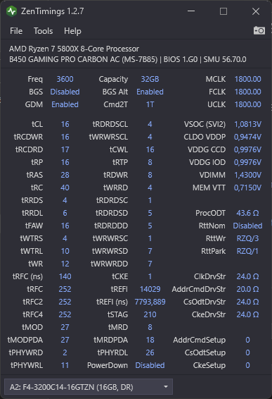

ich habe einen neuen Prozessor und bisschen rumprobiert. Bei DDR-3800 bekomme ich immer WEHA Errors, genauso wie bei 3733, darum bin ich jetzt bei 3600 eingestiegen und habe mir die fest Presets vom DRAM Calculator gegönnt.
Jetzt hätte ich nochmal gern eure Meinung dazu, weil meistens habt ihr noch mehr Ahnung, was man verbessern könnte.

DRAM Calulator wieder runter schmeißen, der ist viel zu alt!
SOC Spannung scheint mir etwas zu niedrig was auch dazu führen kann das WHEAs bei 3733MHz kommen.
Da mal auf 1,1V hoch gehen!
DRAM Voltage würde ich zum testen auch mal höher stellen, 1,45V.
Diese kann man wenn alle stabil ist auch wieder senken.
Erst mal 3733MHz nochmal nachtesten dann meinetwegen auf 3600MHz,
wäre aber schade und ich kann mir nicht vorstellen das dies nur der maximale Takt ist.

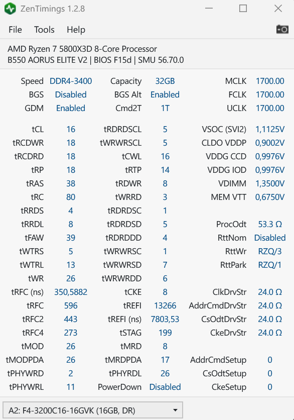

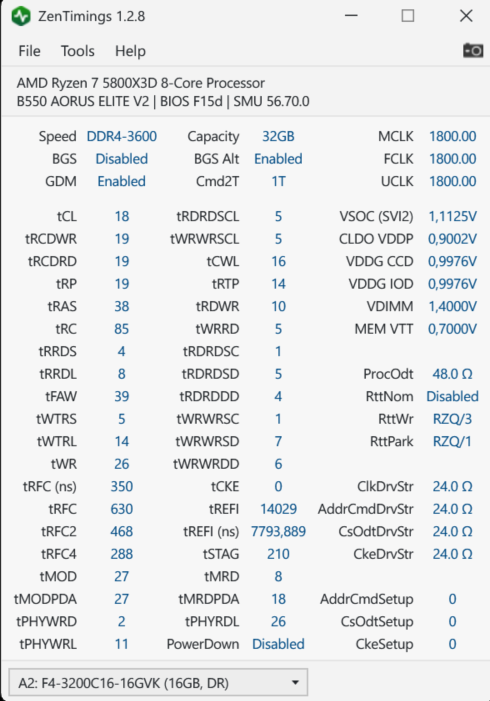

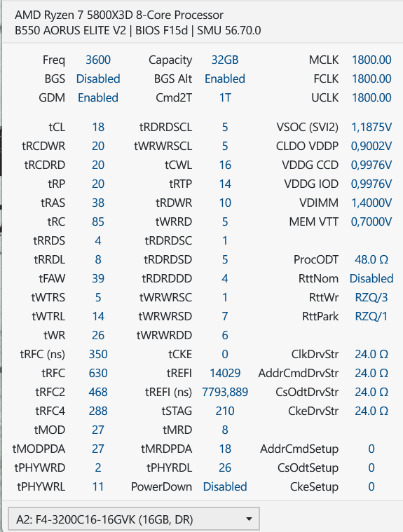

Hallo Leute,
bisher läuft es stabil auf 3600 18-20-20-20-38 auf 1.4v
Jemand noch Tipps , was ich noch verbessern könnte?
Danke
style2k6 schrieb:
ist gesetzt.
Abstürze auf 1.4v , 1.45v , 1.48v, 1.49 und auf 1.5v.
Allerdings 3600 CL18-22-22-22 , Rest Auto , bei 1.40V läuft stabil.
Ja gut! Schön ist was anderes,
wenn die Chips eben nicht besser gehen kann man nix machen.
Je weiter du bei deinem 5800X3D Spannungen "weg sparst" SOC, COD, IOD
je besser und höher Boostet die CPU.
Verwendest du PBO2 Tuner?
Reaktionen: style2k6
Deine Chips wenn es die Nanya sind kannst vergessen das es schöner aussieht!
Die Timings sind allesamt reiner Horror wenn ich mir den Screenshot ansehe.
Mal bei mir in der Signatur vorbei schauen [Worklog].
3400MHz macht auch keinen Sinn!

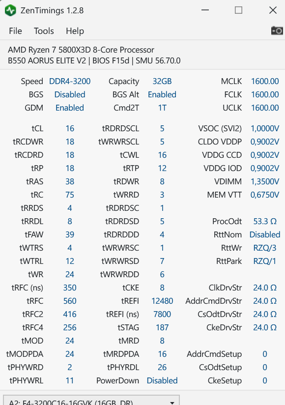

Gerade beim 5800X3D würd ich bei deinen schlechten Chips auf 3200MHz gehen und dann den SOC, CCD IOD so weit wir irgend wie möglich mit der Spannung runter gehen. Hast mehr davon! Und die Timings sind nicht so hart schlecht wie gerade.
3200MHZ 1600 IF Bitte manuell einstellen nicht AUTO
Spannung DRAM Voltage auf 1,35V
SOC wirst bei ca 1,0V oder drunter landen
CCD 0,900V wieder eher drunter
IOD 0,950V wieder eher drunter
Dann die Timings straffen, besser als alles andere was du mit dem Ram und der CPU erreichen kannst.
Reaktionen: Yar und style2k6

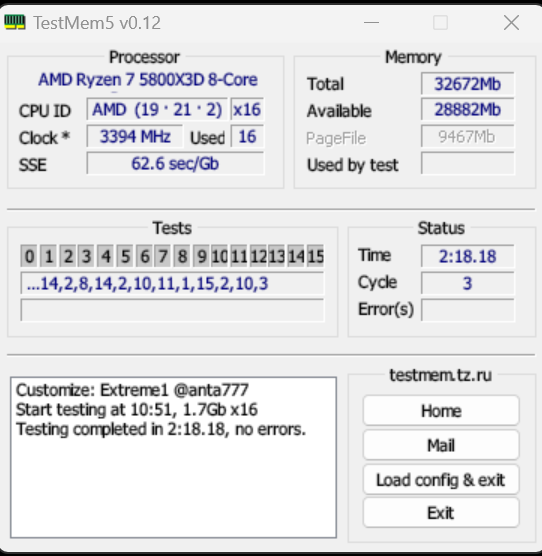

Testmem und Anta777 Extreme anschmeißen!
Bitte mit Admin Rechten starten! Das dann mal die 2 1/2h oder 3h laufen lassen bis komplett durch ist!
Die ProcODT mal auf 36,9Ohm stellen.
Die Timings kann man dann immer noch anziehen.

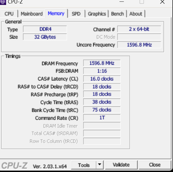

Das schonmal wunderbar!
Dann fängt man an mit den Haupttimings runter zu gehen.

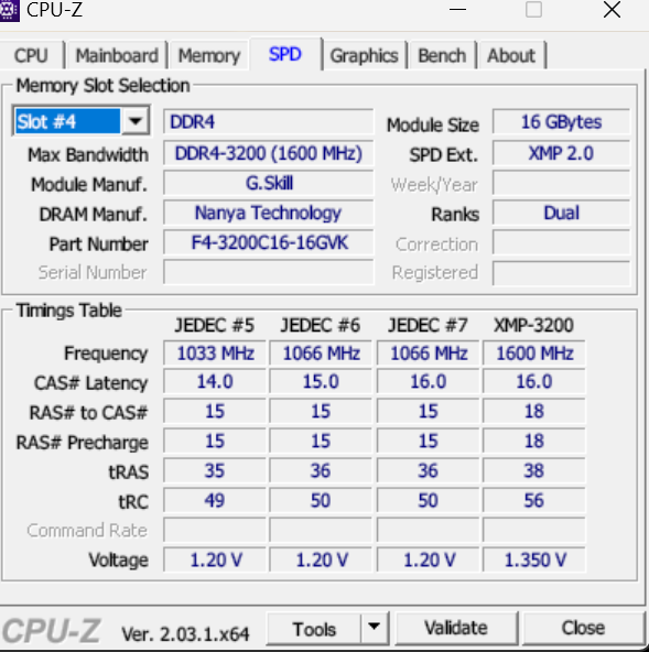

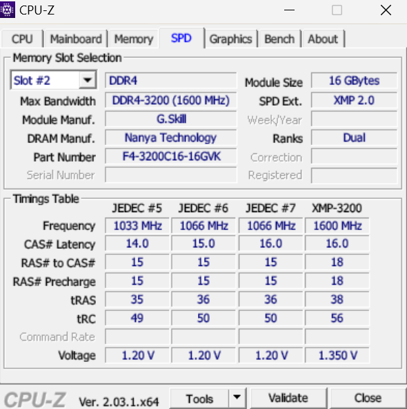

Hast du CPU-Z drauf? Mach mal von Memory und SPD von beiden Ram-Riegeln einen Screenshot.
