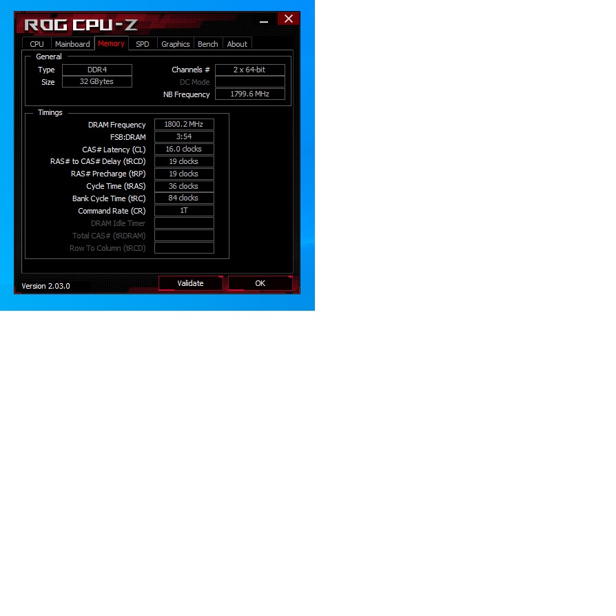

Lustig ist das 2 Tools unterschiedlich auslesen der eine sagt 1798mhz CL16-19-19 36 was mit dem xmp übereinstimmt
zentimings sagt cl16 -18-18-18-36 aber 1600 mhz
Edit glaube gigabyte mag Samsung nicht

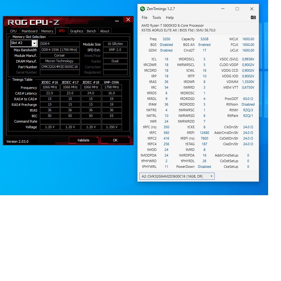

hab jetzt micron Rev b und die 3600 laufen hat jetzt mal 16-18-18-18-36 inkl sup timings eingegeben läuft muss es aber noch testen in ruhe glaub da geht mehr.

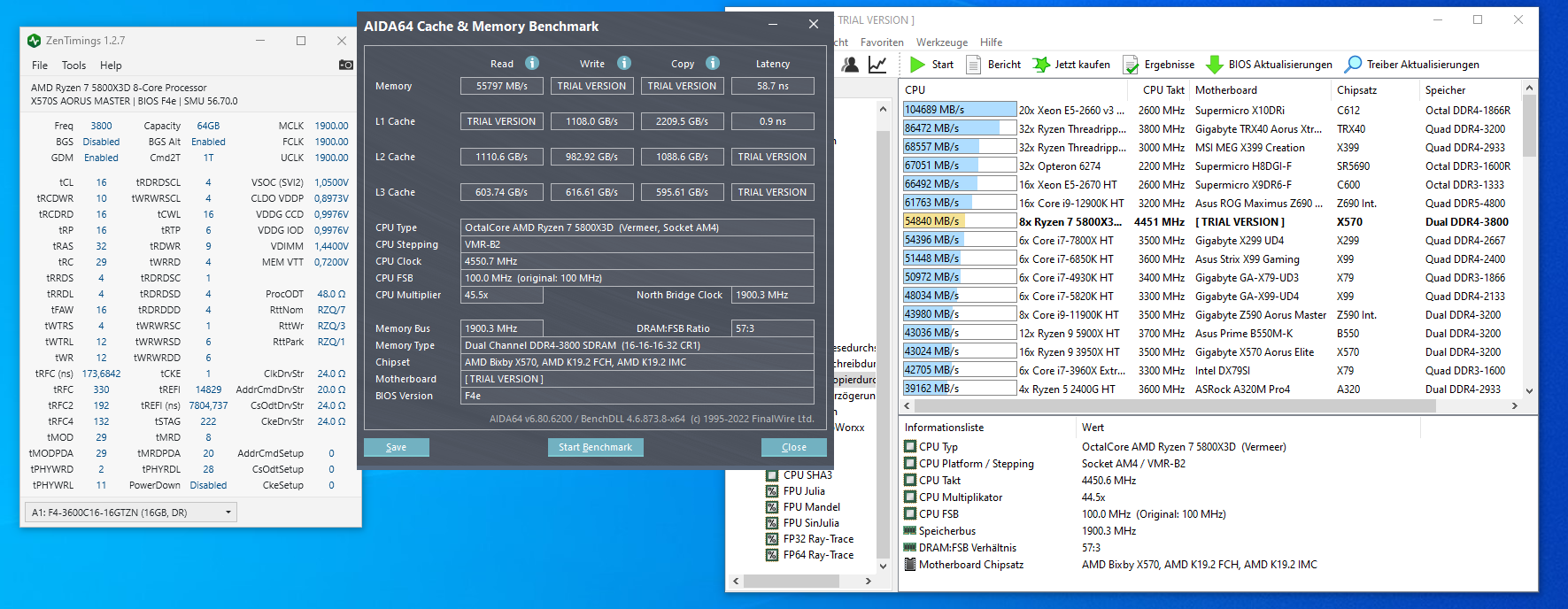

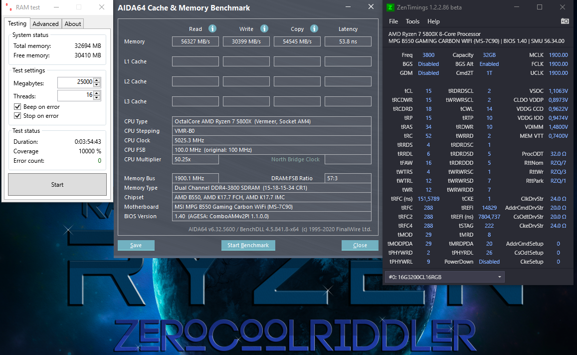

@cm87 und @SeniorY Ich habe es mit dem GDM off aufgegeben.
Ich habe es auf 3800 einfach nie ganz stabil bekommen.
Ich habe dann versucht 3733 mit GDM off und CL15 zu schaffen, aber selbst das ging nicht.
Dann habe ich versucht mit 3733 GDM on und CL14 zu schaffen, aber das brauchte 1,5V die ich nicht auf Dauer auf den Ram geben möchte.
Jetzt bin ich bei 3800 Cl16 GDM on geendet, aber noch mit zwei weiteren Riegeln also jetzt 64GB und bei 1,44V.
tRFC ging wieder nur über 170ns und sonderlich gut sind die Timings nicht geworden, aber für quadranked und "nur" 1,44V bin ich damit zufrieden und es geht mir meinem Riegeln nunmal nicht besser.
Es hat jetzt HCI Memtest, Aida64 Stresstest und TestMem5 überstanden....Die nächsten Wochen werden zeigen ob es auch alltagsstabil ist.
Und nochmal vielen Dank für eure Hilfe....einige der Kombis haben gut funktioniert und ich hatte viel Spaß beim Ausprobieren.

Dein Ram läuft mit 3200. Bei Cpuz musst du im Reiter Memory schauen. Nur dort wird die aktuelle Geschwindigkeit angezeigt._Cloud_ schrieb:Lustig ist das 2 Tools unterschiedlich auslesen der eine sagt 1798mhz CL16-19-19 36 was mit dem xmp übereinstimmt

ja war das falsche fenster offen aber es hat echt gepasst.crazydog7 schrieb:Moin.
Wie heisst genau die exe von ramtest karhu software?
Danke!
irgent wie ging das erst nach 2 neustarts das Zen richtig anzeigt verstehe ich nicht.
aber er läuft jetzt wie erwünscht mit 16-18-18-18-36 und besserem ram teiler mit dem micron hab ich auch 4000 mit 18-22-22-22 geschafft aber keine zeit zum testen muss ich im winter mal in ruhe machen vlt geh ich dann auf 3800 hoch wen die timings stimmen.

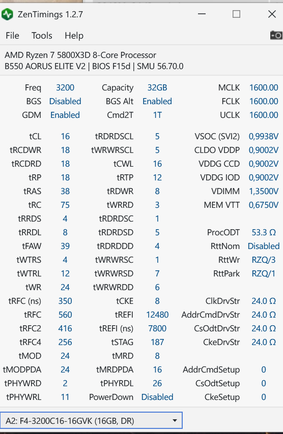

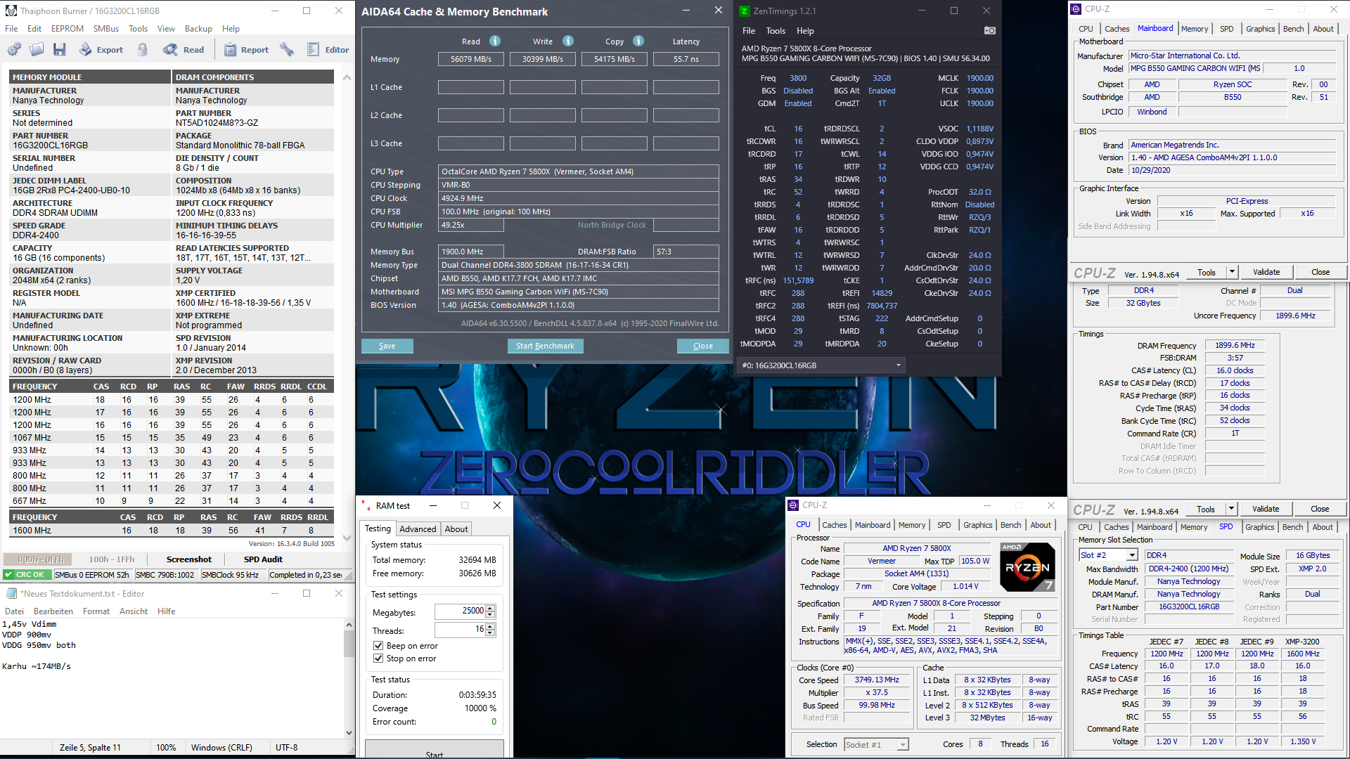

Moin Zusammen,
ich spiele mit dem Gedanken meinen RAM zu OCen , finde allerdings keine Settings, quasi als Preset.
Würde mich freuen wenn jemand seine Erfahrungswerte mit mir teilen würde.

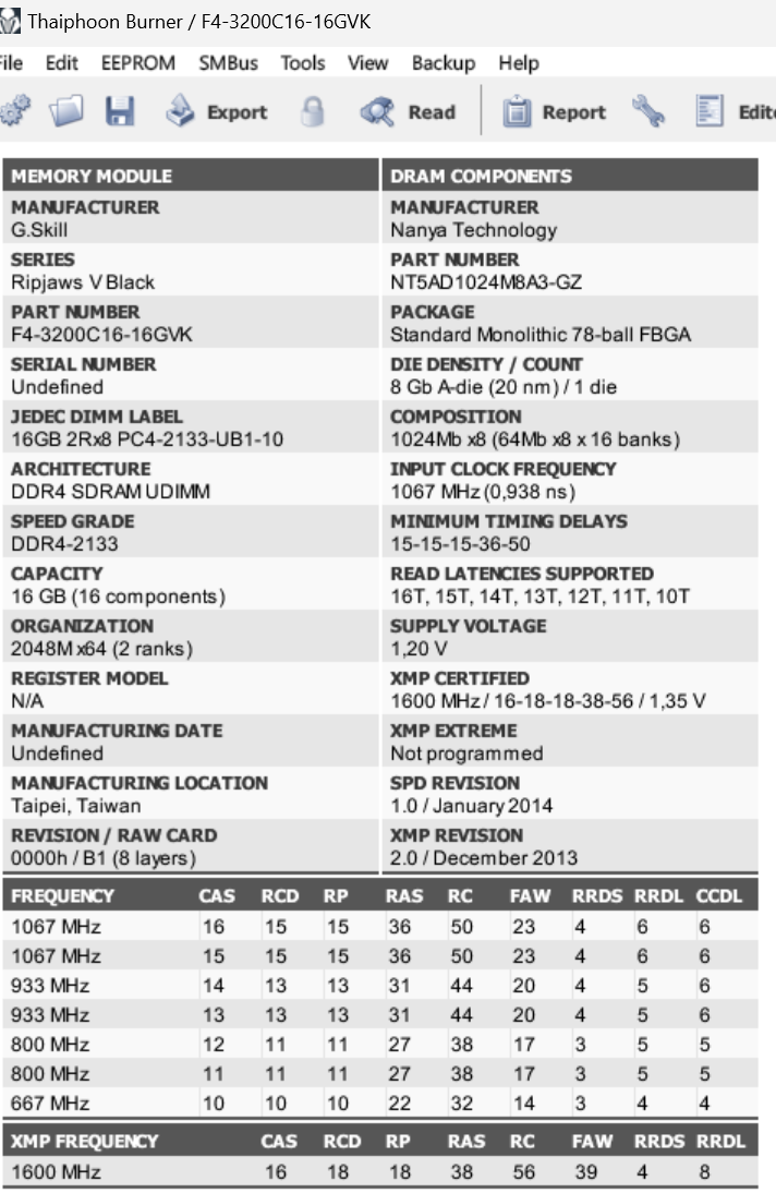

Laut Thaiphoon Burner habe ich folgenden RAM:
Nanya Technology A-Die
Aktuelle Timings laut Zen:
3200
16-18-18-18-38
Laut Aufkleber : X8850OC
3200
16-18-18-18-38
@ZeroCoolRiddler hatte da mal was von Nanya in den Händen, vlt kann er da helfen.

vielen Dank @ZeroCoolRiddlerZeroCoolRiddler schrieb:@style2k6
Ich hatte meine Nanya damals so laufen. Einmal etwas chilliger, einmal straff.
Ich hab eben versucht im Bios den Multiplier von 32 (XMP) auf 36 zu erhöhen, leider startet dann der PC dann nicht mehr.
Da ich noch keine Erfahrung habe bezüglich RAM OC, wird das im Bios gemacht oder per Software im BS?
