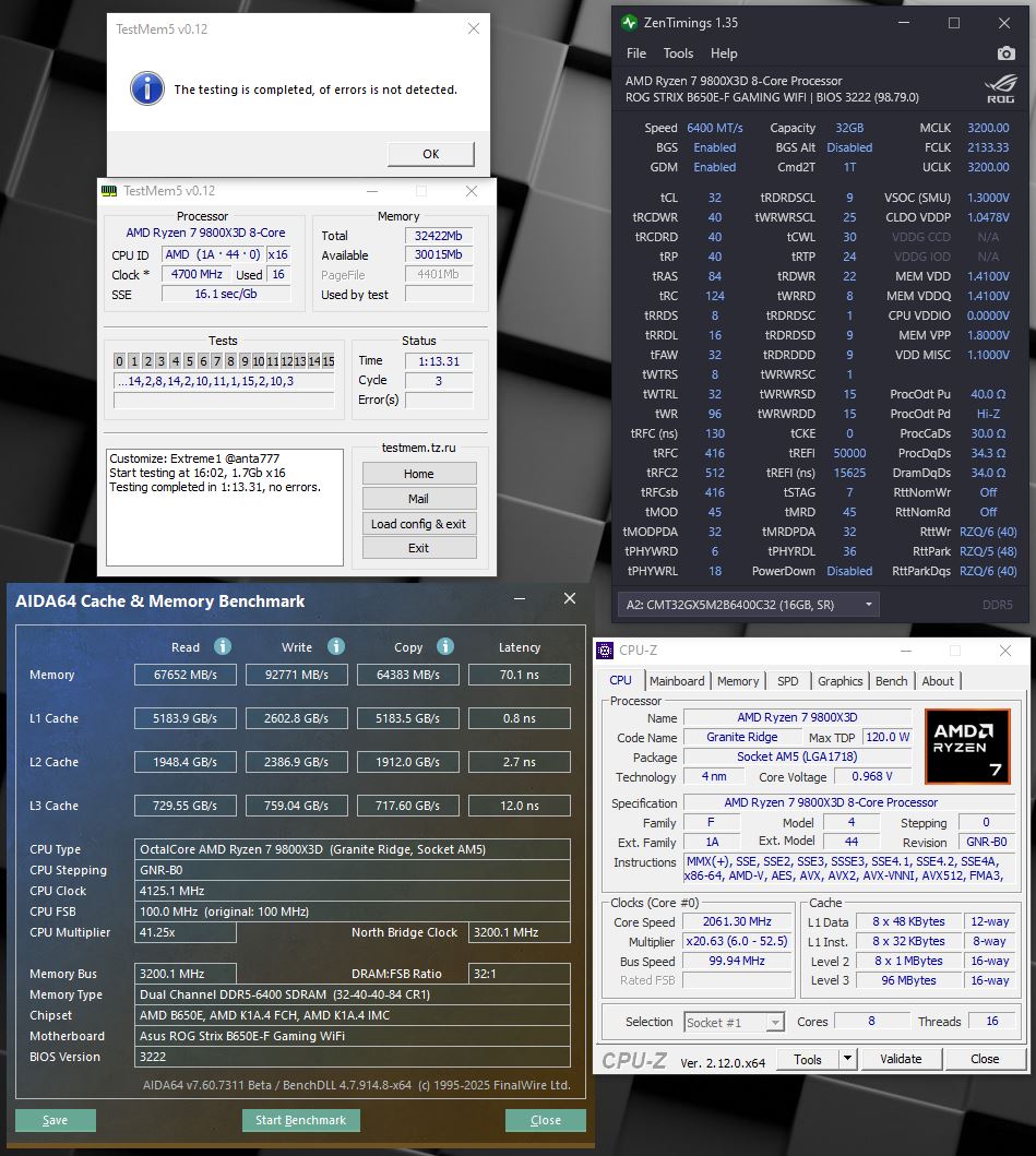

Hi Zusammen,
ich habe nach 8 Jahren das erste mal wieder einen neuen PC zusammengebaut und musste mich erstmal in die Thematik reinarbeiten.
Die abgebildeten Timings habe ich jetzt nach durchwühlen des Threads hier angezogen und suche noch den ein oder anderen "Quick Win". Ich will die Riegel nicht bis aufs Letzte ausreizen, aber natürlich auch nicht unnötig viel Potential verschenken.
Sobald ich tRFC auf <500 stelle bootet der PC nicht mehr.
Danke für euer Feedback.
Hardware:
9800X3D
ASRock X870e Nova
ADATA XPG LANCER BLADE 48GB, DDR5-6400, CL32-39-39, on-die ECC
(ob SK Hynix A die oder M die konnte ich nicht herausfinden)

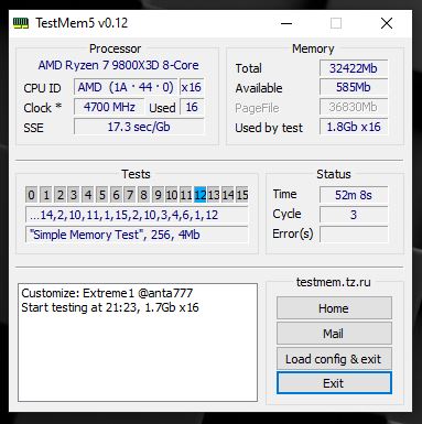

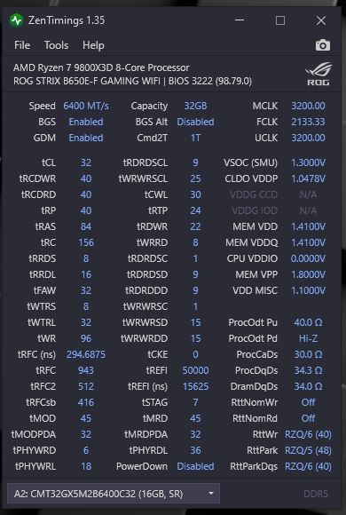

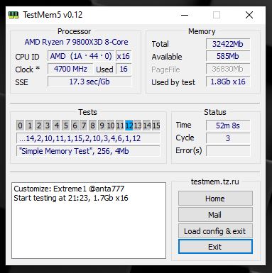

@Pizza! und wer noch Verbesserungsvorschläge hat.

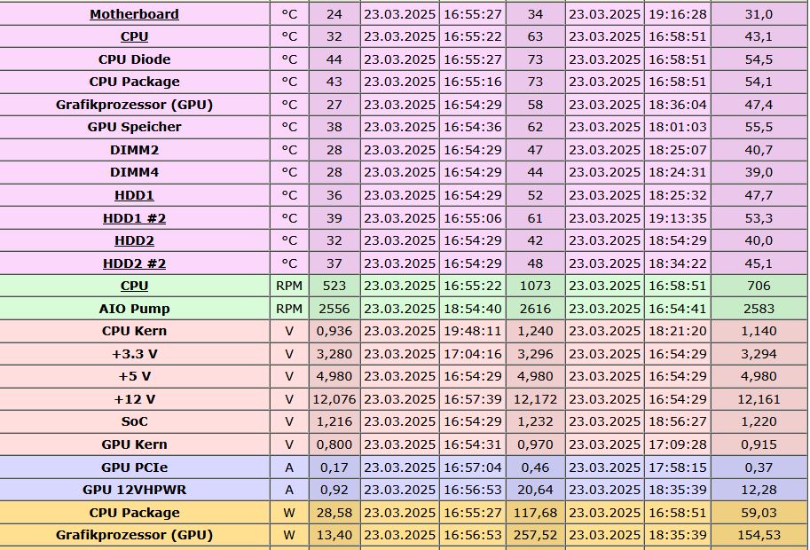

So habe den Mem5 für 52 Min. mit 6400 MHz laufen lassen und habe das DOCP I + FCLK 2133 und ULCK 3200 festgelegt, sowie die tREFI 50000 dazu eingestellt. (Wunsch des Abend)
Ist die Länge des Test aussagekräftig? Die Spiele werden es zeigen.
Die SoC V geht auf 1.336 V hoch, ist das i.O. oder muss die runter?
Würde das ganze jetzt mal im Spiel testen und hoffe, dann bei Indiana Jones nicht immer auf den Desktop zu switchen oder ein blaues Bild zusehen.
Wenn es noch Verbesserungsvorschläge gibt gern schreiben. (Feineinstellung)
Die RAM Temperaturen sind bei 44 und 46 °C das ist noch unbedenklich oder?
Sollte das ganze bis zum Wochenende gut laufen, würde ich gern das DOCP II Profil mit den Einstellungen testen.
Danke nochmal
Danke nochmal

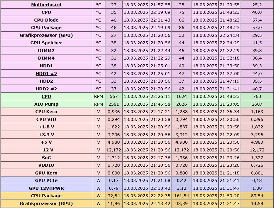

Hm die SoC Spannung sollte eigentlich nicht über 1,30V gehen.
Ich vermute, es wird gerade so noch ok sein. Es werden einige 1,30V im BIOS eingestellt haben.
Ich hab selten drauf geachtet was bei Last passiert, da ich allgemein kein hohe Spannung nutze.
Bei den restlichen Timings gibt's ne Menge zu optimieren.

tRAS auf 50Terrschi schrieb:Hi Zusammen,
tRC 86
tWTRL 16
tRDWR 16
tWRRD 4
tRFC 527
tREFI kannst du auf 65535 versuchen wenn es die Temperatur zulässt.
FCLK 2067 oder mal 6400 MT/s versuchen bei 2133 FCLK

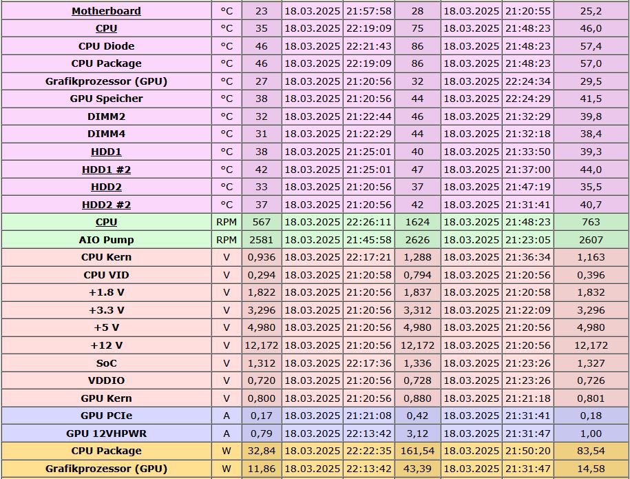

- Dez. 2008
- 216

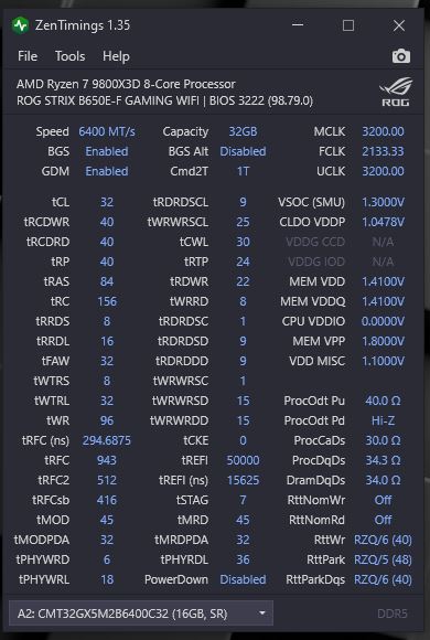

Hallo, habe nun mein DOCP II Profil vom Corsaire RAM geladen und die alten vorgeschlagenen Verbesserungen eingestellt.
DDR5 6400 MHz CL32 CR1 / FLCK 2133 / Trfc1 von 943 zu 416 Refresh / tREFI von 12463 zu 50000 / ULCK 1-1 / GDM on.
Der Mem5 lief 1:13 Std. durch und war ohne Fehler.
Habe noch versucht die SoC von den bei Last 1.336 V zu senken, ohne Erfolg.
Bei 1.2800 V bekomme ich einen Bluescreen und beim 1.2900 V waren nach Aida64 immer noch 1.3200 V auf der SoC doch es kam beim Mem5-Test zu 71 Fehlern.
Danke für Antworten, die den RAM noch etwas mehr Schliff geben könnten. Sollte halt eine feine alltagstaugliche schnelle RAM-Einstellung sein, mit der die 9800X3D gut funktioniert. (Kein super OC.)

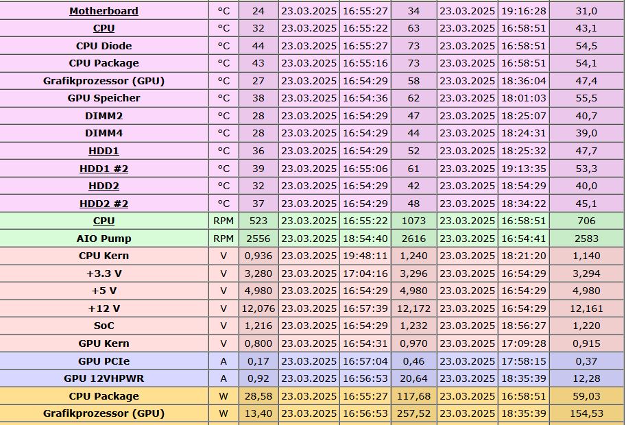

- Dez. 2008
- 216

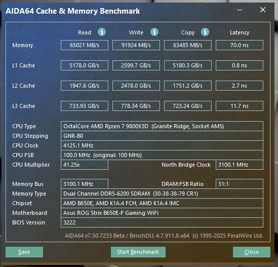

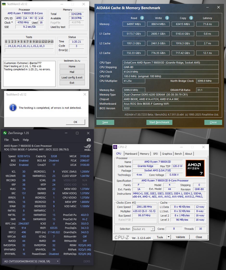

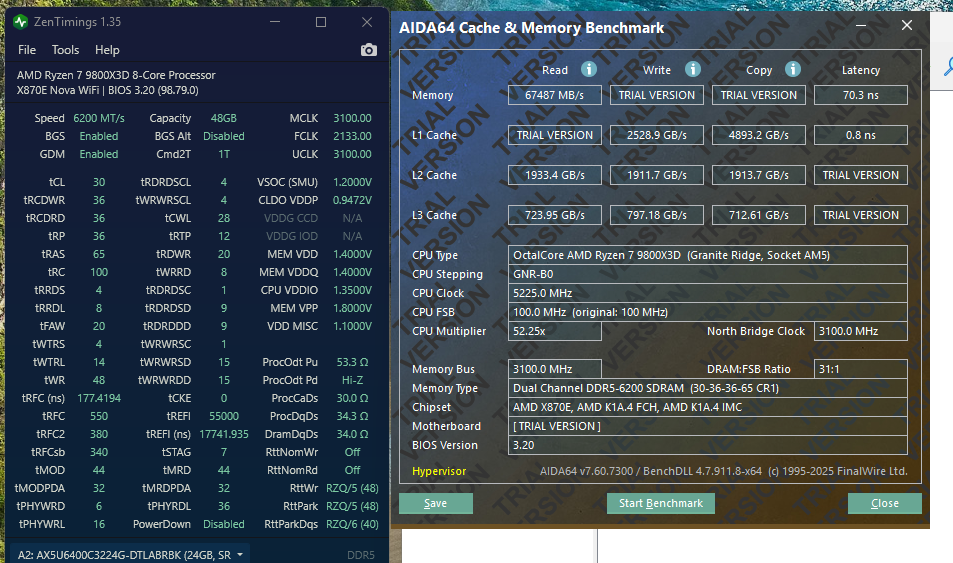

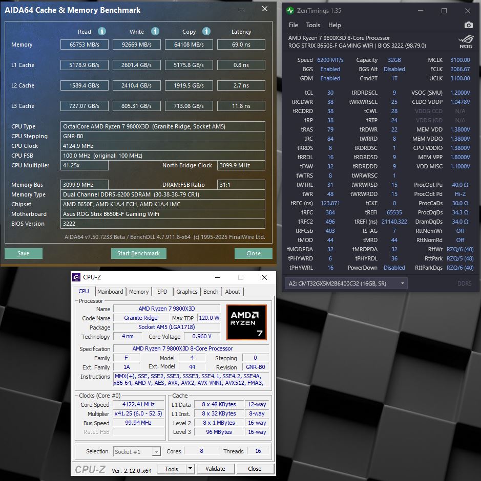

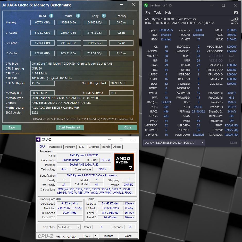

Hallo zurück, danke für eure Hilfe.
@Jaffech & @ZeroCoolRiddler
Habe mal 6200 MHz getestet und läuft recht gut, wirkt etwas flotter Subjektiv.
Siehe Bilder.
Habe alles auf auto gelassen bis auf
DDR5 6200 MHz / CL30-38-38-79 CR1 / FLCK 2067 (richtig der Teiler oder ist höher besser z.B. 2167 MHz?)/ tREFI von 12463 zu 65535 / ULCK 1-1 / SoC 1.2000 V (1.232 V bei meinem ASUS MB)
Trfc1 ? (zuvor ein Tipp von hier 943 zu 416) habt ihr da noch Verfeinerungen für mich, kenne mich mit diesen Werten nicht aus.
Wie kann ich mich langsam ran tasten / testen und welche Werte 3/4 Kraft meint ihr sollten evtl. gut laufen?
Die Aida64 RAM Benchmarks liegen weit auseinander, bei den selben Einstellungen. (?)
Habe die ersten DDR5 Idee für mich wieder gefunden, sollte ich "Quick'n'Dirty" (sollte schon hinhauen von
ZeroCoolRiddler: 6400 MHz @ 7800X3D) mal mit diesen 6200 MHz Einstellungen ausprobieren?
Wünsche ein schönes Wochenende und damit Zeit für einige Testläufe.
Siehe Bilder.

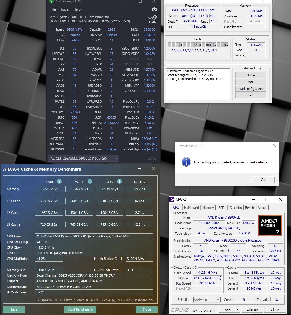

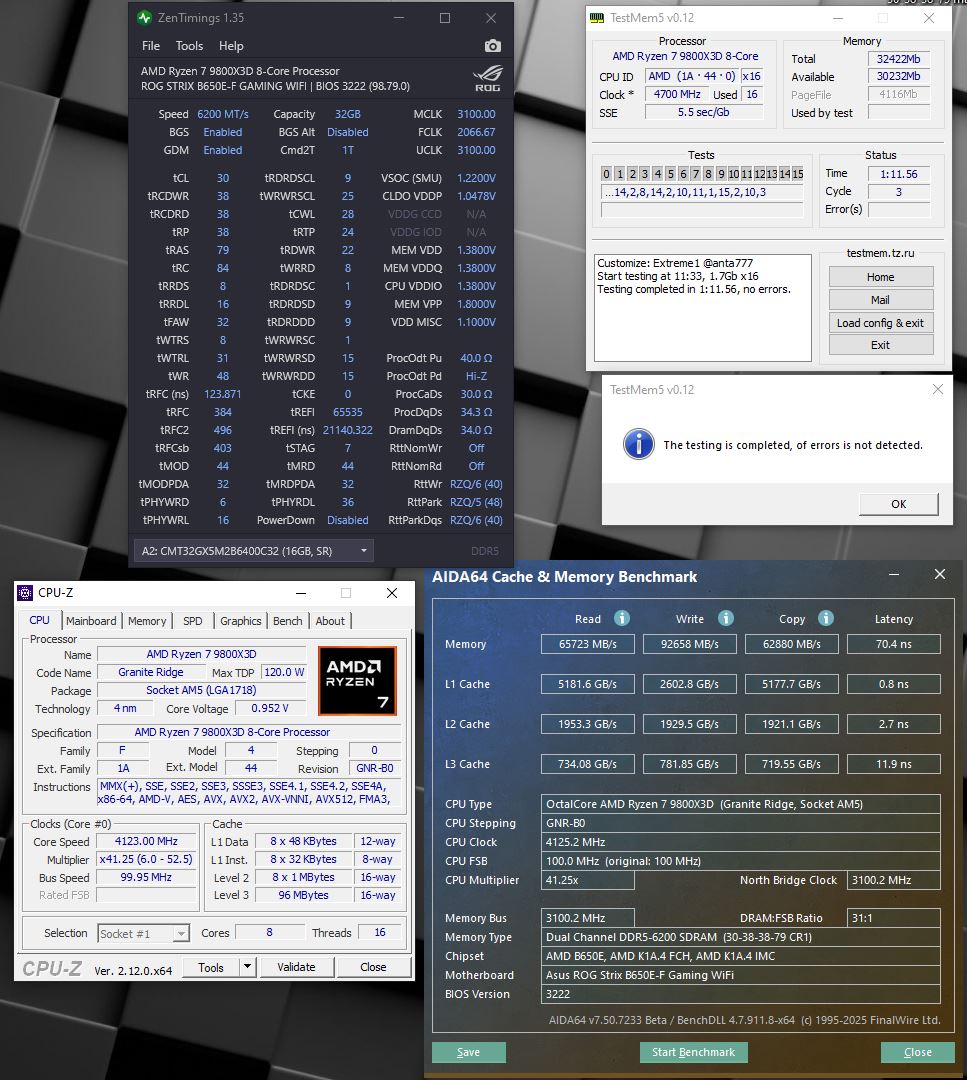

Moin, läuft mit den folgenden Einstellungen recht gut.
Siehe Bilder (das dritte von Links sind die Einstellungen die ich nun nutze)
@ZeroCoolRiddler
Dein Vorschlag mit dem tRFC - 372 läuft nicht stabil und über 1.272 V und die 1.4 V RAM wollte ich nicht mehr gehen.
Somit bleibt es nun bei tRFC - 384 (zuvor 914) und das lief mit 2x Durchläufen SoC 1.232 V & 1.252 V ohne Fehler.
tRC - 84 (zuvor 151) & tWR - 48 (zuvor 96) mehr habe ich nicht verändert, damit sollte alles stabil durch den Alltag kommen.
Genug getestet, ab in die Sonne und Dank nochmal für eure Hilfe.
@ZeroCoolRiddler
