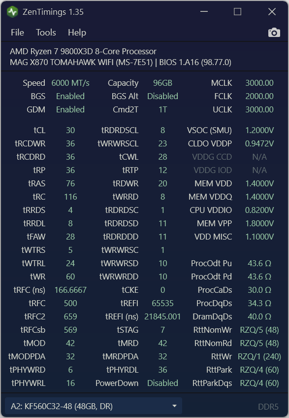

Moin,
hat jemand einen Tipp, welche Timings oder andere Einstellungen ich hier besonders anpassen sollte wenn ich etwas optimieren will?
Der Ist-Zustand ist stabil.

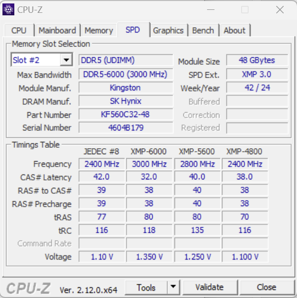

Es handelt sich um Kingston FURY Renegade schwarz/silber DIMM Kit 96GB, DDR5-6000, CL32-38-38, etwas OC habe ich also bereits betrieben ggü dem XMP Profil.
Achja, zur Info die vorhandenen Profile:
Aus Erfahrung kann ich sagen, dass höher takten auf DDR5-6200 keine Option ist, zumindest in Kombination mit meiner CPU und den anderen Settings. Vergiss Fehler, das scheitert schon vorher.
Ich hatte jetzt das Buildzoids Video für SK Hynix DDR5 gefunden und versuche die Timings mal. Das BIOS bietet mir ein SK Hynix Profil an, daher wird das wohl passen?
Und ich habe ein BIOS Update gemacht wo ich schon dabei war. Da stand auch drin, dass für große Speicherriegel irgendwas optimiert wurde.
Karhu ist aktuell bei 140% (mit 80GB von 96GB aktiv) ohne Fehler. Mal schauen - ein längerer Test wird über Nacht laufen müssen.
Ich werde auch später mal einen vorher/nachher Test machen in Tomb Raider. Dafür scheint das auf jeden Fall stabil genug zu sein.
Aktuell im Test:
Wobei ich dann tRC noch auf 64 setzen sollte?
tRFC 495 - gibt es einen spezifischen Grund außer, dass 160ns schön grade ist?
tCL 26 hatte ich aus Neugierde einmal versucht, das wollte nicht. Aber ich wäre jetzt doch noch neugierig, ob tCL 28 machbar ist oder sich an den anderen primären Timings noch was machen lässt.

tFAW 32 (16 könnte schwierig werden) weiß nicht ob die 28 was bringen vs. 32

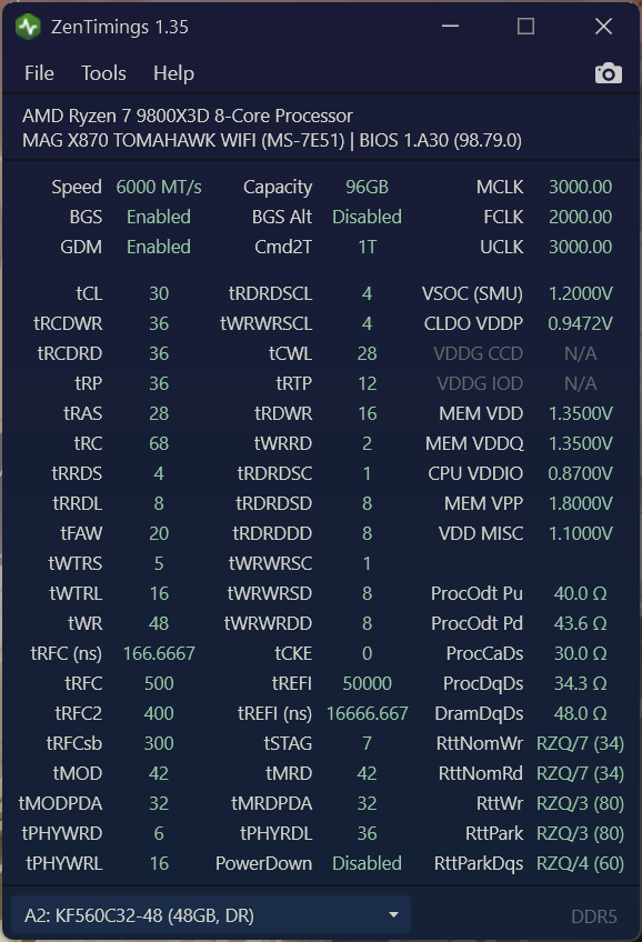

Buildzoids hatte im Video erwähnt, dass tFAW 20 wohl das Minimum ist, das der Speichercontroller von Zen 5 akzeptiert?...
tFAW 32, rrds 8, rrdl 16, tRFC 512, tREFI 65535
PS. in dem Video geht es um A-DIE, Single Rank. Du hat M-DIE Double Rank.
Bam_Bam_GER schrieb:
PS. in dem kuriosem Video geht es um A-DIE, Sinngle Rank. Du hat M-DIE Double Rank.
Good to know.
Die Timings scheinen trotzdem zu funktionieren und sind erheblich strammer als was ich vorher hatte. Daher - failed successfully? :D
Jetzt habe ich eine Empfehlung für 495 und eine für 512
Gibt es einen konkreten Grund für die Werte?
Unter 160ns wird sehr sportlich für H24M. Die meisten mögen schon unter 165ns kaum.

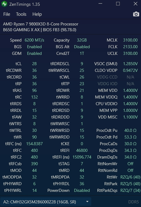

hi! Habe meine Corsair 2x16GB 6000 CL28 auf 6200 CL28 laufen! Kann ich als nächstes 6400 MHz versuchen?
Muss ich dazu alle Timings per Hand höher stellen? Die Spannungen alle mal so lassen?
