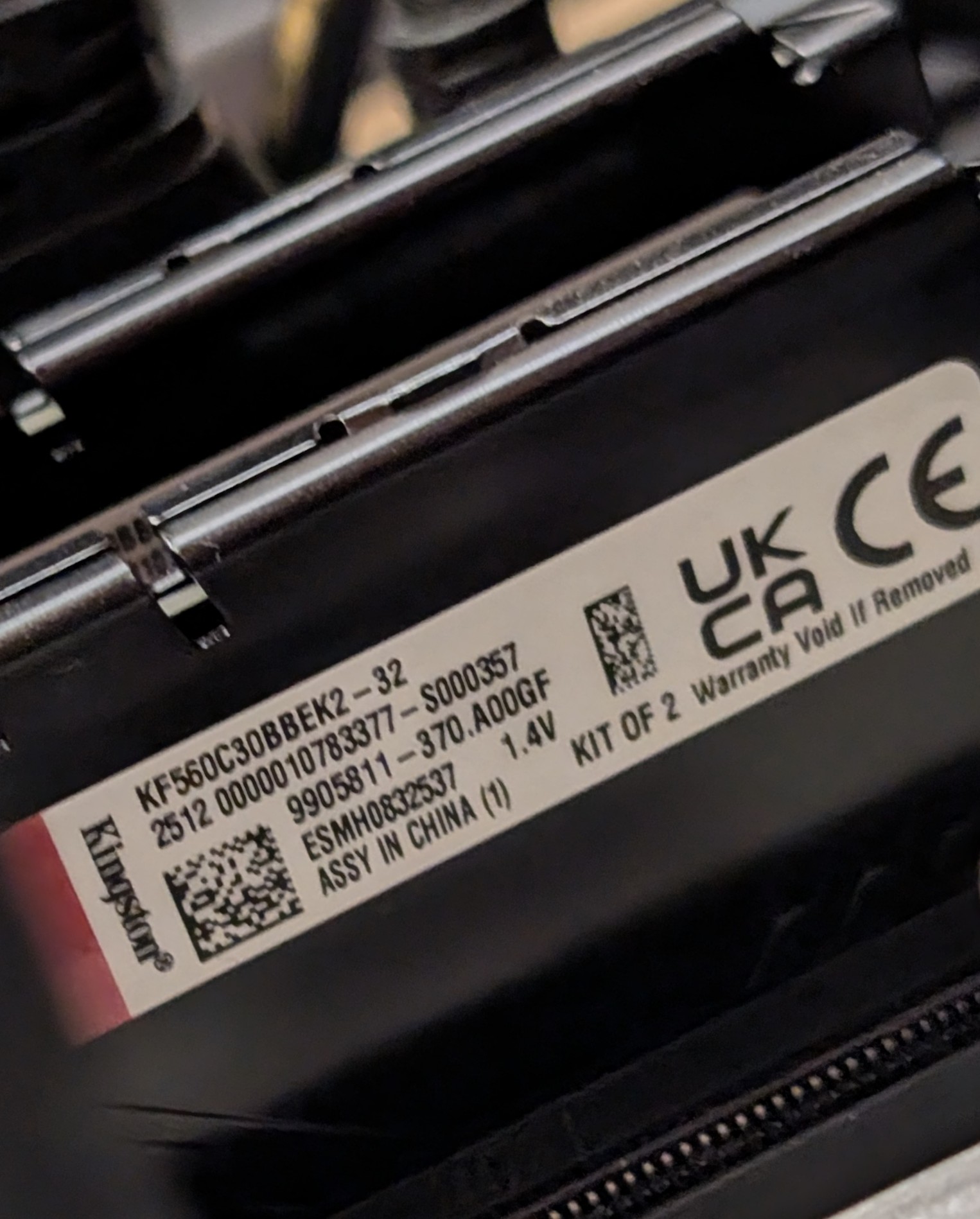

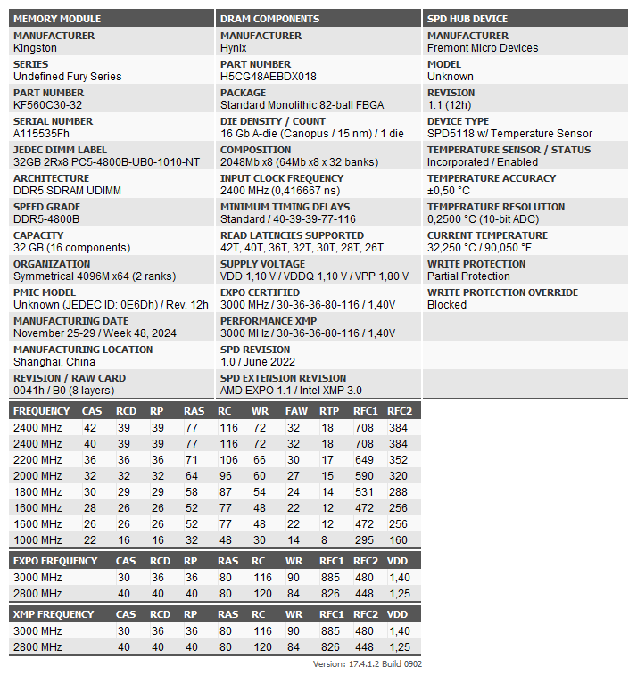

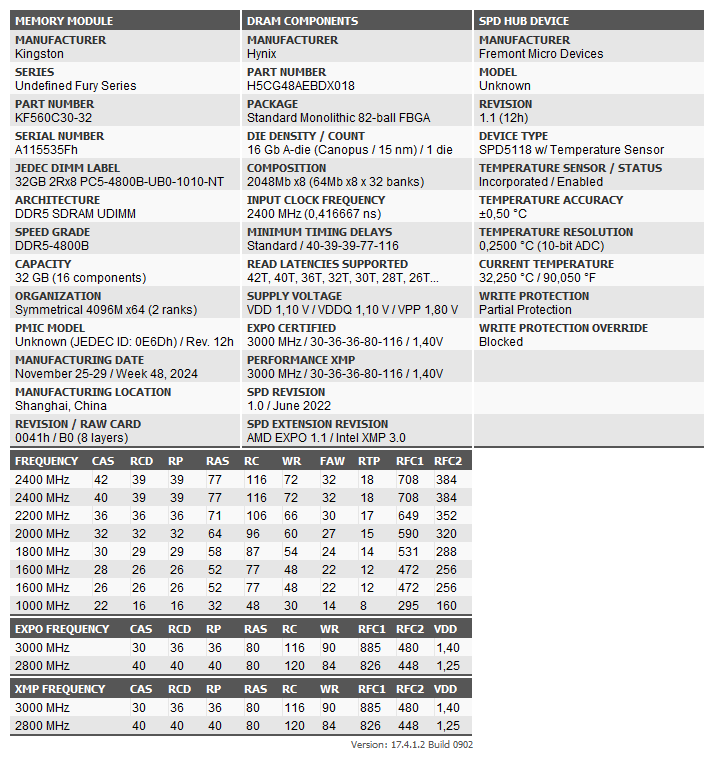

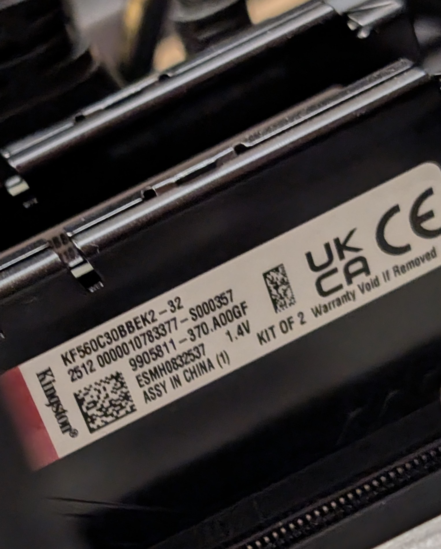

Welche Hynix genau? Gibt ja verschiedene.
ZeroCoolRiddler weiß da mehr.
Foto vom Sticker machen und z.B. ihn fragen welche hynix es genau sind. Ich weiß es nicht auswendig.
Haben die Timings eine Verbesserung gebracht?

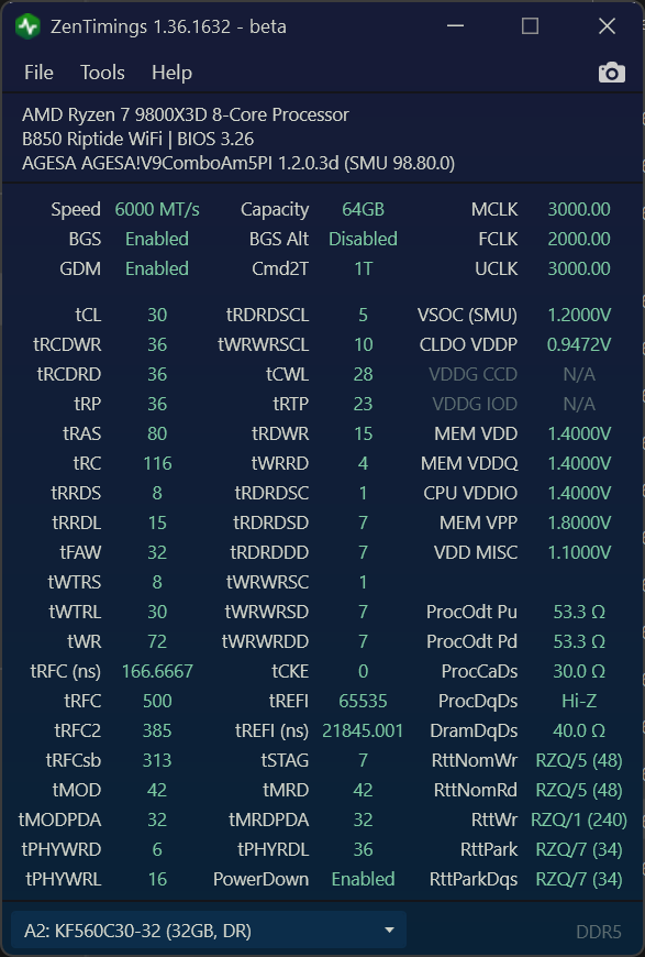

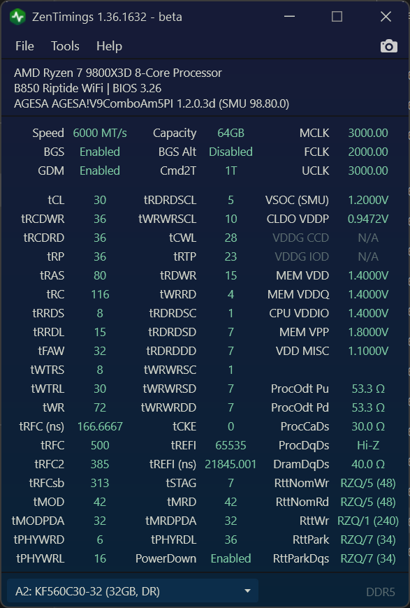

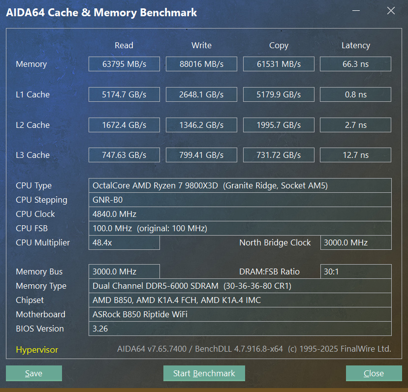

nachdem der ausbau meines rechners immer recht umständlich ist habe ich recherchiert und alle kingston fury 6000 cl30 mit sticker waren hynix-a.
ich habe jetzt settings von buildzoid probiert und tm5 läuft ohne fehler durch.
daraufhin habe ich folgende buildzoid timings probiert:
takt 6200mhz + FCLK 2066mhz
CPU_VDDIO: 1.35~1.4V
MEM_VDD: 1.4V
MEM_VDDQ: 1.4V
tCL:30
tRCD:37
tRP:32
tRAS: 40
tRC: 72
tWR: 48
tREFI: 50000
tRFC1/tRFC: 416
tRFC2: Auto (496)
tRFCsb: Auto (403)
tRTP: 12
tRRDL: 8
tRRDS: 4
tFAW: 20
tWTRL: 14
tWTRS: 4
tRDRDSCL: 4
tRDRDSC: 1
tRDRDSD: Auto
tRDRDDD: Auto
tWRWRSCL: 4
tWRWRSC: 1
tWRWRSD: Auto
tWRWRDD: Auto
tWRRD: 4
tRDWR: 16
leider springt der ram dann beim neustart auf das jedec setting mit 4800mhz cl40 zurück.
weiß jemand welche einstellungen ich noch verändern könnte?

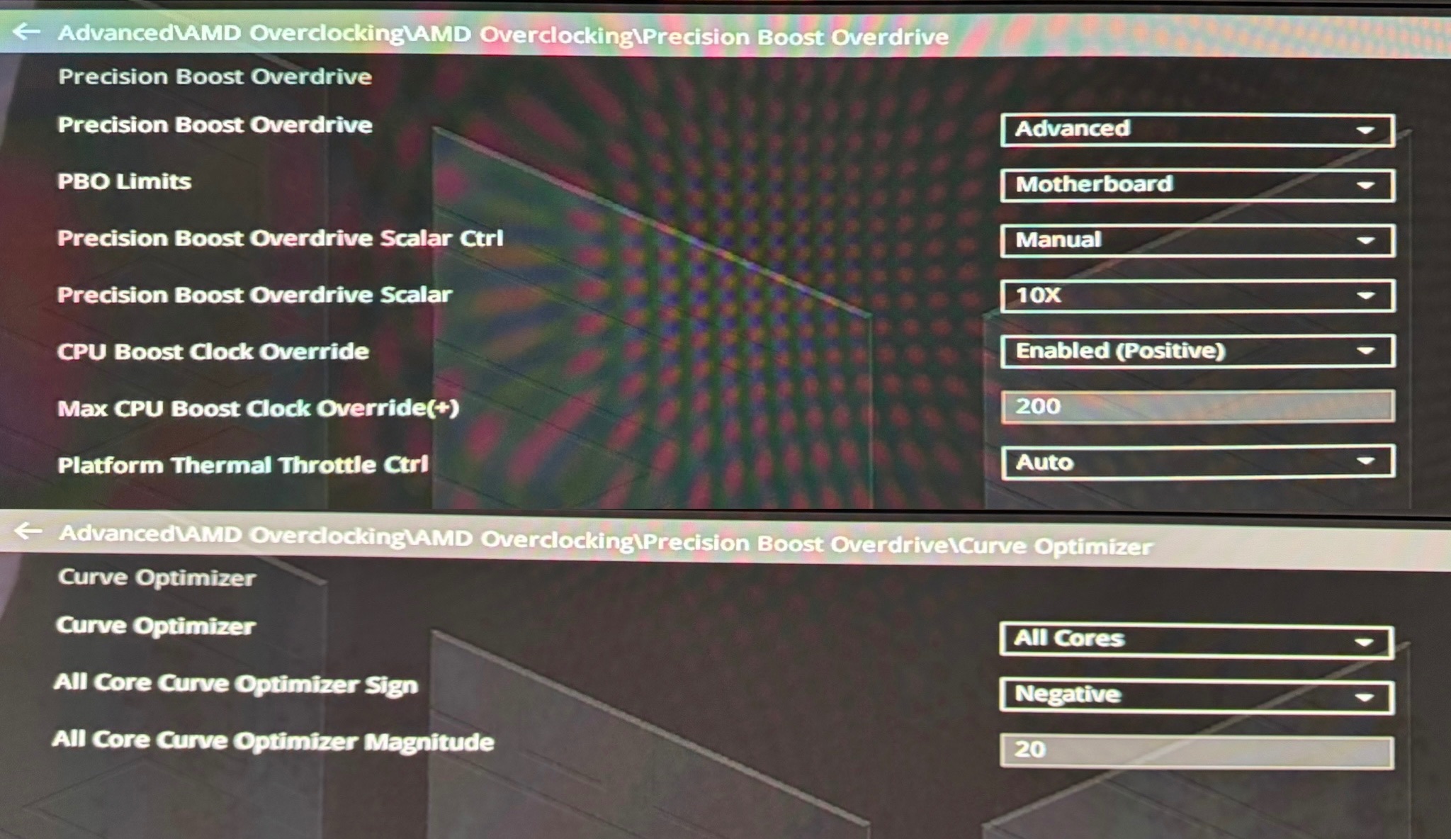

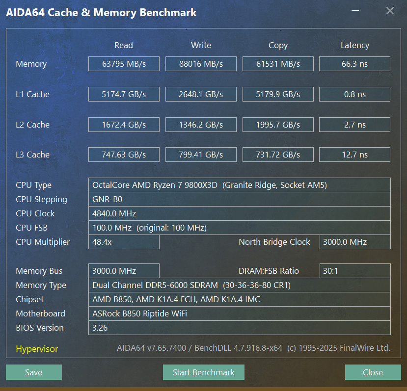

hab auf meinem 9800X3D eine Wasserkühlung
und eben folgende Werte im BIOS eingestellt
  • PBO Overdrive Scalar: 10x
  • CPU Boost Clock Override: +200Mhz
  • Curve Optimizer: AllCore Negative -20
kann ich noch etwas besseres / anderes einstellen / optimieren?
Zum optimieren jeden Kern einzeln austesten.
Ich hab +100 MHz und -32 bis -38 je nach Kern.
Mit Absicht keine +200, da meiner das nicht ganz so ideal schafft, +100 ist bei mir der Sweetspot.

RAM hab ich auch neu drin
2x Corsair Vengeance 2x16 GB DDR5-6000 CL30-36-36-76-112 @1.4V
aktiv: Expo 1

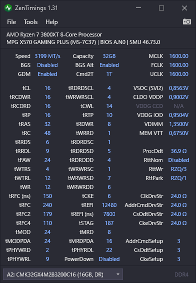

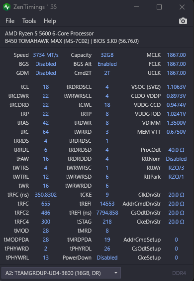

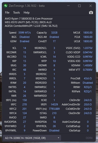

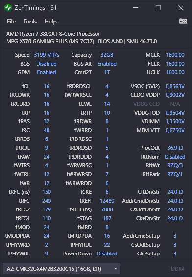

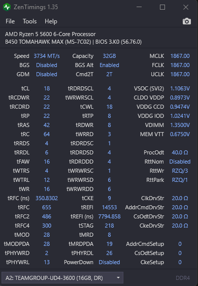

Nachdem ich jetzt meine Riegel eine Weile wieder mit 3200 betrieben habe, will ich wieder auf 3600 gehen und habe die ersten kleinen Änderungen und Anpassungen durchgeführt. Bin aber mittlerweile wieder voll aus dem Thema raus.
An welchen Stellen sollte ich am besten schrauben und schärfen?
@McMOK
So viel gibt's da nicht mehr zu verbessern, bei Dual Rank RAM kann man manche Sachen nicht so scharf einstellen wie Single Rank RAM.
Du kannst Gear Down (GDM) und Power Down disabled probieren. Also probier eins von beidem, teste und wenn stabil das andere noch.
Braucht eventuell mehr RAM Spannung, ich hab aber da kaum Erfahrung mit Dual Rank.
@GrenSo
Sieht gut aus. Ich bin bei DDR4 leider auch schon ne Weile raus. Ich denke viel ist da nicht mehr zu verbessern.
GDM disabled und mehr tRefi würde ich probieren.

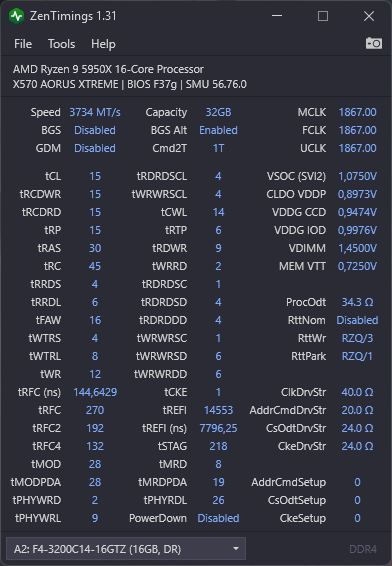

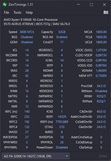

Du hast ja auch 2x DualRank B-Dies. So sehen mein DDR4-3600CL14 und DDR4-3744CL15 Settings aus.
tRDS=4, tRDL=6 und tFAW=16 geht eigt. fast immer. Für GDM off/CR1 solltest ClkDrvStr anheben. Ansonsten kannst auch bei GDM bleiben, ist i.d.R. einfacher zu stabilisieren.
@Pizza! Kommando zurück... leider gab es jetzt mit TestMem5 die ersten Fehler.
@qiller dann versuche ich morgen ggf. mal dein DDR4-3600CL14 Setup. Vielleicht sind bei mir auch nur die Spannungen zu tief oder einer der Subtimings.

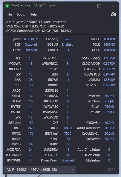

Daher andersherum gefragt. Kann ich an meinem 3200er Setup noch was optimieren oder verbessern? Das läuft seit gut 6 Monaten fehlerfrei und bei auch bei jeden Stresstest.
