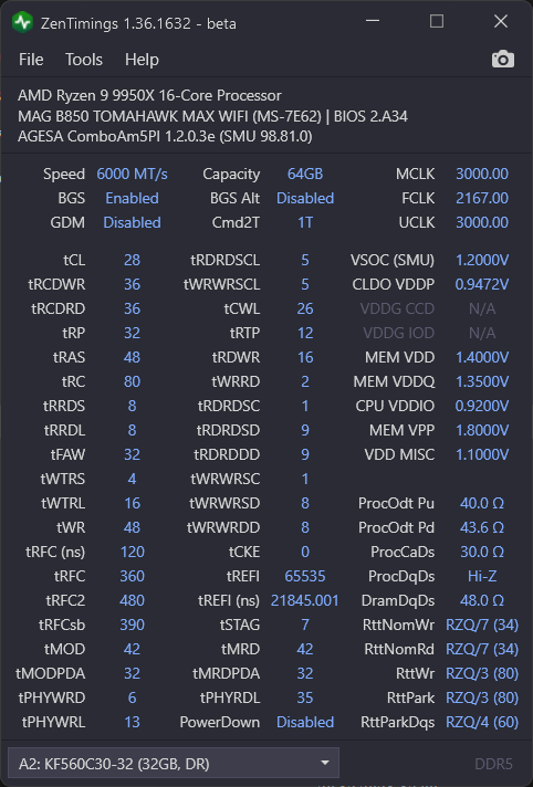

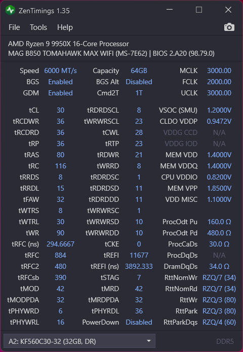

Ja cl30 und auch alles andere entschärft was du in discord druntergeschrieben hast. Ich tippe ja irgendwie auf die Widerstände. Nur ka. Ob die mit agesa 1.2.0.3e Auslesefehler sind. Denn diese sind ja jetzt auch beim neuen 6000ender automatisch andere als noch im März
Die waren bei mir auch auf Auto und sicher auch da nicht so eingestellt, zumindest ProcODT nicht

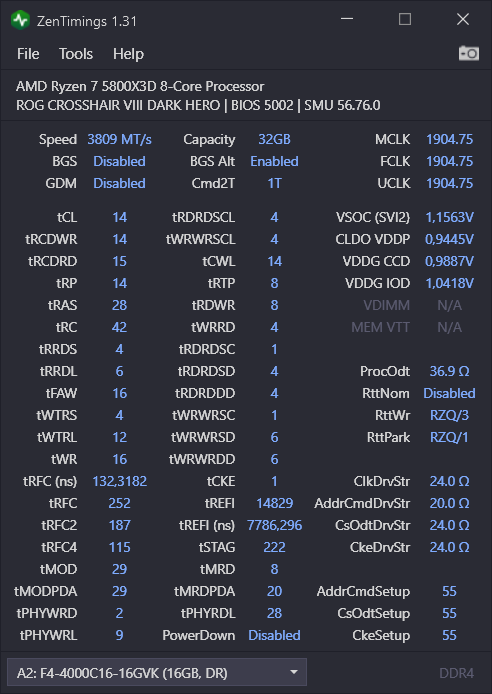

Hab mal Deine Timings 1zu1 übernommen. Nur die Spannungen noch nicht. Ist gleich ohne Probleme hochgefahren. AIDA Werte sind um ca 500mb/s hoch. Also read und copy. Latency ist bei 54-55ns geblieben.
Mal schaun ob noch was geht wenn ich die Spannungen hochsetze.
Hab ja schon öfter GDM off probiert, war nur zu blöd. Hab die CAD bus Timings vergessen. Man lernt nie aus :D

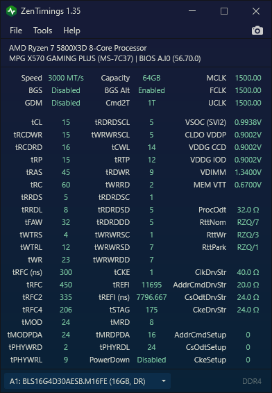

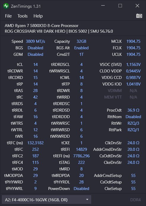

Bin ein ziemlicher Anfänger was RAM-OC angeht, und will hier meine Erfahrungen mit meinem ersten RAM-OC Versuch wiedergeben.
Ausgangslage: 4x16 GB DDR4-3000 CL15 Crusial Ballistix Sport LT, zwei Stück hatte ich schon, zwei habe ich neulich günstig Gebraucht schießen können. CPU 5800X3D, Motherboard MSI x570 Gaming Plus.
Ziel: RAM Takt so weit wie Möglich anheben und Timings so weit wie Möglich schärfen, ohne die Spannungen anzuheben.
Als Grundlage habe ich den Guide vom 1. Post und Leitfaden Micron Rev E OC benutzt. Leider haben die Anfangs-Timing-Vorschläge bei mir nicht funktioniert (Rechner konnte nicht booten und hat von sich aus die RAM Einstellungen zurückgesetzt). Auch nicht als ich die Taktrate auf 3000 zurückgesetzt habe.
Also habe ich die XMP-Einstellungen als Startpunkt genommen und von dort aus versucht, 3200 als Taktrate stabilisiert zu bekommen. Hatte nach ein paar guten Stunden allerdings aufgeben, nach dem mit gefühlt allen möglichen Einstellungskombinationen AIDA im Stresstest immer noch Fehler ausgespuckt hatte.
Den ersten Erfolg konnte ich dann endlich Verzeichnen, als ich erfolgreich von CL16 auf CL15 gehen konnte (incl. GDM disabled). CL14 hat dan aber leider wieder zu Fehlern in AIDA geführt.
Laut PyPrime und y-Cruncher hatte ich dann seltsamerweise den größten Leistungszuwachs, als ich tRFC von 350ns auf 300ns absenken konnte. Mehr ging aber nicht und brauche ein CMOS reset um wieder ins BIOS zu kommen. Im Gegensatz dazu, tRRDS:4, tRRDL:6 und tFAW:16 gingen zwar und waren Stabil, hat aber laut den beiden Benchmarks Leistung gekostet. Hab ich also wieder auf Auto zurückgesetzt.
Karhu lief letzte Nacht (8h+5min AUS+4h) und hat ein Stabiles System bestätigt. PyPrime 2B brauch ungefähr 10,38 sec (vs. 11 sec XMP), y-Cruncher 2,5 B ungefähr 94,3 sec (gleich wie XMP).
Der Wochenendspaß hat also nicht alzuviel gebracht. Fragt sich, ob ich irgendetwas Falsch gemacht habe oder ob mein System einfach deutlich mehr Spannung bräuchte (die ich nicht erhöhen will) um bessere Timings und 3200 Takt fahren zu können.
4x Dualrank ist halt anspruchsvoller, da wirst du schon Sachen wie SOC und Vdimm etwas höher fahren müssen.
SOC 1,1v und Vdimm 1,4v sollten dir etwas Luft geben um evtl mehr Takt zu erreichen. CL16 dazu und GDM erstmal ausschalten.

@Hellyeah Normalerweise nutzt man bei AM4 UCLK:FCLK:MCLK 1:1:1. Aber 1500 MHz FCLK ist schon arg niedrig (bedingt durch die 3000 MT/s).
Kannst mal schauen ob du 1800 bis 1866 MHz FCLK hinbekommst (SoC auf 1,10v)
Async ist normalerweise schlechter, aber bei dir ist die Differenz sehr groß, könnte also ggf nen Leistungsplus geben.

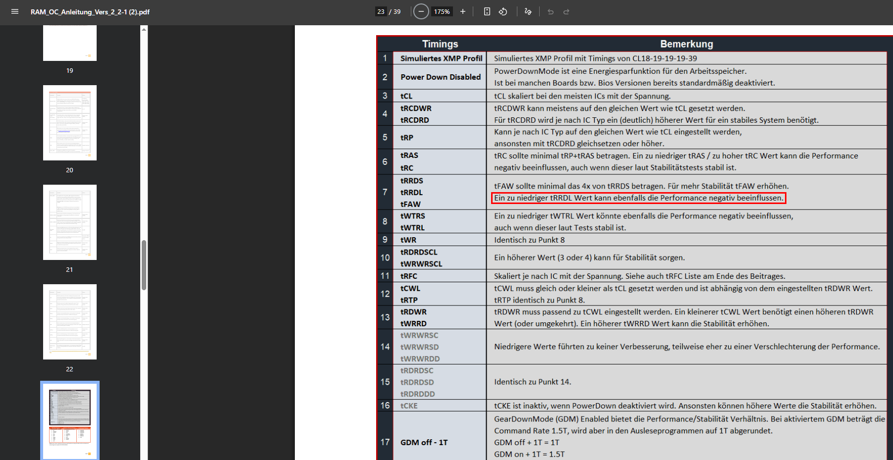

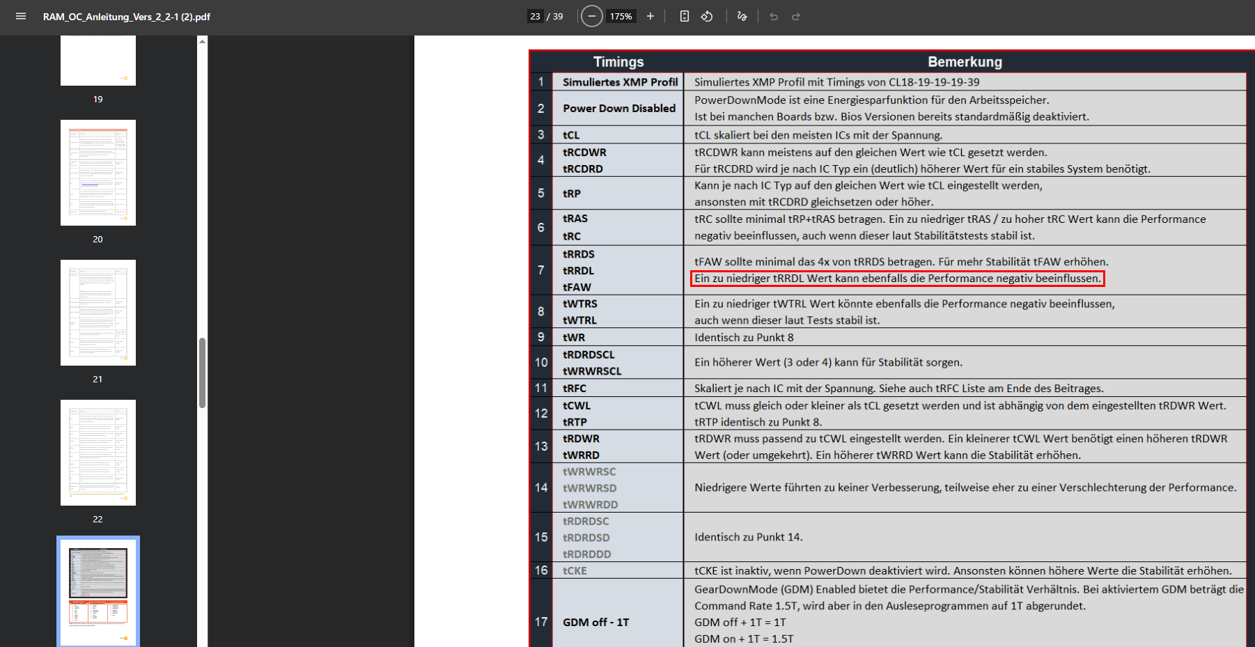

Was ist denn der Standardwert von tRRDL?
Jedenfalls kann ein zu niedriger Wert die Ursache für eine schlechtere Leistung sein.

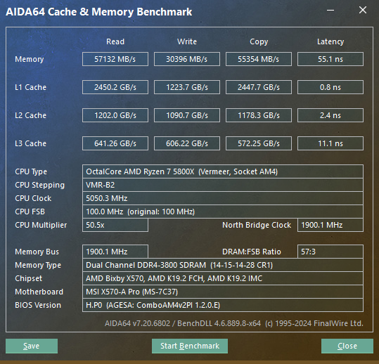

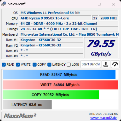

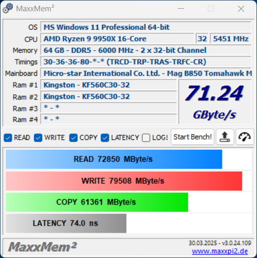

so habe heute im laufe des tage noch bisschen was gefunden.
tRC35 ist leider nicht stable (fehler nach 1h 5min / 2032% karhu). Dafür konnte ich mit trp nochmal deutlich runter. und twrtl16 ist überraschend auch stable mit dem aktuellen uefi. im märz war bei 20 "endegelände"
die 80gb/s werde ich aber nicht schaffen.
aber im vergleich zum expo profil ein ordentliches plus

@Gravlens Auto-Werte liegen jetzt bei tRRDS:5, tRRDL:8 und tFAW:32. Also nicht allzu weit weg von tRRDL:6.

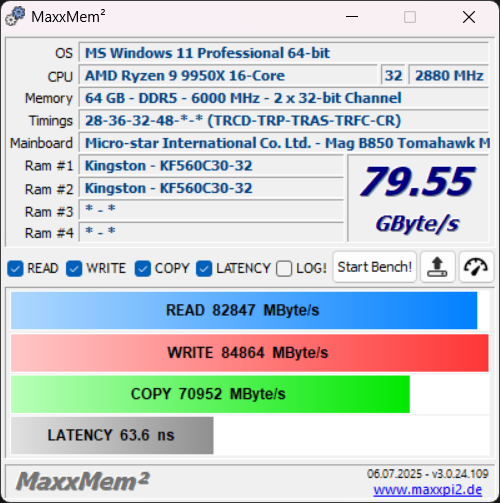

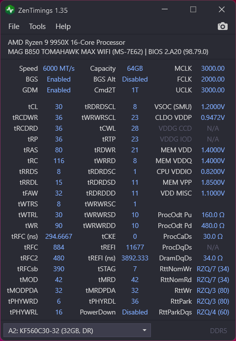

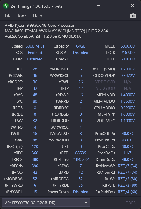

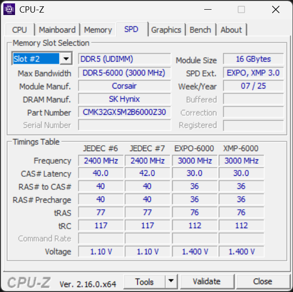

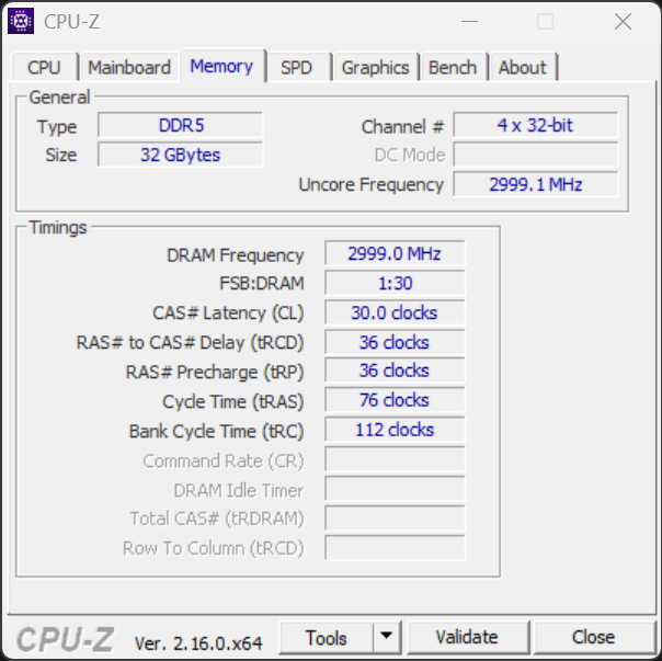

Kann mir jemand diese Werte auf 6400 MHz umrechnen?
Muss ich alle Latenzen um 1,0667 erhöhen und dann ggfs aufrunden. Oder ist das komplexer?
Lohnt es sich, bei meinem RAM / Expo Settings in OC einzusteigen?
soll ich FCLK 2167 MHz testen?

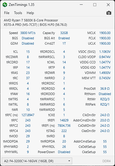

Ich habe gerade mein setting von Sonntag mit Loretta abgeglichen.
tRAS 28 statt 48 &
tRC 60 statt 80 &
tRRDS 4 statt 8
Allerdings ist die gemessene Geschwindigkeit langsamer bei vergleichbaren Latenzen. Fehler gab es noch keine. Ist da schon die interne Fehlerkorrektur am werkeln
es liegt an tRRDS 4, der wert sollte besser identisch sein zu tRRDL. der ist bei meinem kit 8. keine ahnung wie lorreta auf trrds 4 und trrdl 8 kommt
