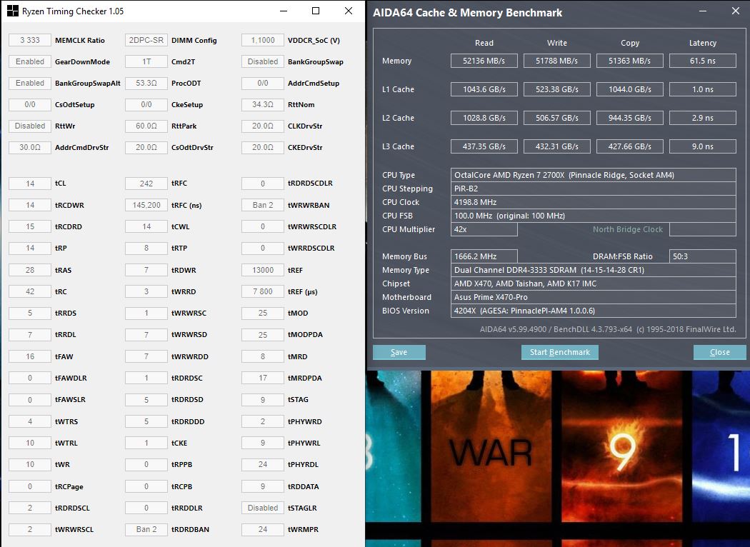

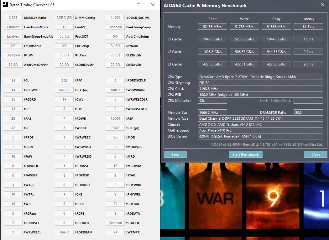

Ich habe ja mit 61,5 ns einen recht ordentlichen Wert für nur Dual Ranked DDR4-3333 14-14-14-14-26-42-256 hingelegt und dafür mein System vollständig auf gute Latenzen hin optimiert.
Hier mal ein paar Anhaltspunkte mit dem o.g. DDR4-3333 Setting.
Ohne PBO: 63,0 ns
Mit PBO: 62,5 ns
Wechsel von Energiesparplan Ausbalanciert zu Energiesparplan "AMD Ryzen™ Balanced": 62,3 ns
Wechsel von Energiesparplan "AMD Ryzen™ Balanced" zu Energiesparplan Höchstleistung: 62,1 ns
Völlig deaktivierter Autostart: 61,9 ns
Optimierung der Windows Hintergrunddienste (von 172 Diensten auf 96 Dienste): 61,7 ns
Deaktivierung Razer Synapse: 61,5 ns
So zumindest habe ich meine 61,5 ns erreicht, die für DDR4-3333 wirklich schon sehr niedrig sind.

@RYZ3N
Da lande ich in etwa auch mit meinen aktuell Testsettings:
Reaktionen: SVΞN
nospherato schrieb:
@RYZ3N
Das sieht ja ebenfalls richtig gut aus, ich könnte noch von 14-14-14-14-26-42-256 auf 14-14-14-14-24-36-242 gehen und die tFAW bekomme ich auch noch von 24 auf 16 runter beim gleichen Setting.
Damit sind ggf. 61,0 bis 61,2 ns drin und da sehe ich auch in etwa die Grende für DDR4-3333 CL14.
Unter 60 ns habe ich bei DDR4-3333 noch nicht gesehen.
Die 3466 mit sehr scharfen Timings gestalten sich sehr problematisch bei mir, CPU [IMC] und RAM machen das mit, aber das Fatal1ty X470 Gaming K4 ist nicht das RAM OC Brett.
Ich werde noch die DDR4-3400 CL14 in Angriff nehmen und versuchen 60,x ns zu schaffen.
Reaktionen: nospherato und stinger2k

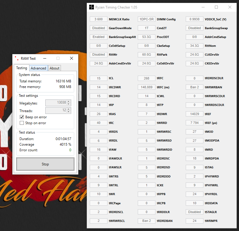

Hi,
ich wollte mal mein Ergebnis mit meinen Hynix M-Die von euch bewerten lassen:
Was haltet ihr davon ? Durchschnitt? Gut? Mist? :D
Achja, es sind Ripjaws V Black - F4-3200C16-8GVKB
Reaktionen: Reous, spfccmtftt89, Ned Flanders und eine weitere Person
Ehrlich gesagt keine Ahnung von Hynix M-Die :lol:
Aber, krasse Widerstände! Proc ODT fehlt leider.
Wieviel V-Dimm? Und wieso so viel Vsoc?
Wenn das da mit vernünftigen Spannungen etc. stabil läuft könnte ich mir sogar vorstellen dass da noch mehr geht. Aber wie erwähnt noch nie M-Die gehabt...
Reaktionen: cm87
3400 klingen zumindest schon mal sehr gut. Wenn man bedenkt, dass die Ripjaws teilweise schon Probleme bei 3200Mhz machen.
Die komischen Widerstände sind ein Auslesefehler von RTC. Hat es ja jetzt öfters gegeben.
Die Vsoc, sofern kein Auslesefehler, ist wirklich zu hoch. Ich finde die Werte für dein RAM Kit schon beachtlich. Kannst du mit tRFC noch weiter runter?
Reaktionen: SVΞN und Flynn82
Das sind dieselben Auslesefehler, die ich bei mir auch habe.
Ebenfalls ein MSI.

@dMopp
Ziemlich gut für M-Die würd ich sagen!
Am Takt würd ich erstmal nichts mehr drehen und versuchen die Sub Timings anzuziehen. Da geht bestimmt noch was!
Reaktionen: SVΞN und cm87
Das freut mich schon mal.
Vsoc steht auf Auto... daher so hoch. Die anderen Werte reiche ich nach.
