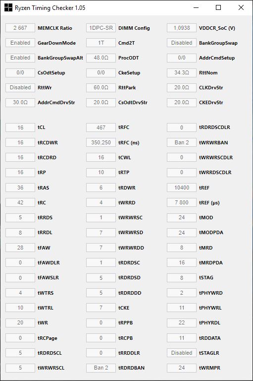

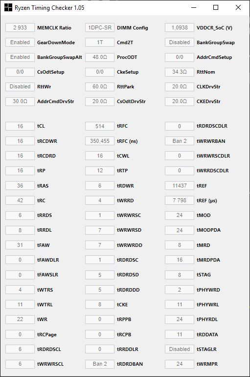

dMopp schrieb:Hi,
ich wollte mal mein Ergebnis mit meinen Hynix M-Die von euch bewerten lassen:
DDR4-3400 CL16 sind für Hynix M-Dies aller Ehren wert. Wie @cm87 schon sagt, es gibt nicht wenige die bei DDR4-3200 CL16 scheitern.
Aber leider sehe ich keine Ergebnisse. Denn dafür bräuchte es neben dem RTC Screenshot auch noch einen validen Stresstest wie Karhu, AIDA64 und Co.
Bei dem Timings sollte noch ein bisschen was gehen.
Nana, ganz ruhig mein Freund. Das hätte er uns ja bestimmt noch nachgeliefertRYZ3N schrieb:Aber leider sehe ich keine Ergebnisse. Denn dafür bräuchte es neben dem RTC Screenshot auch noch einen validen Stresstest wie Karhu, AIDA64 und Co.![]()

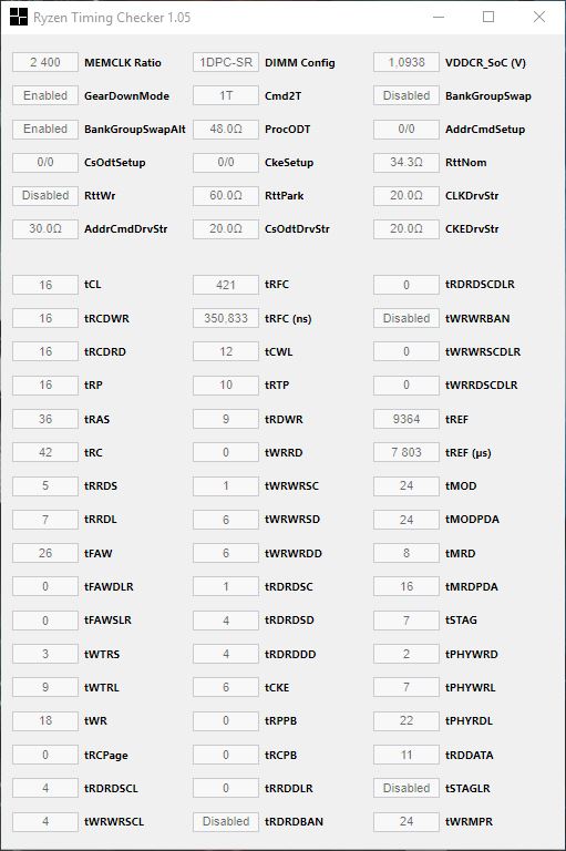

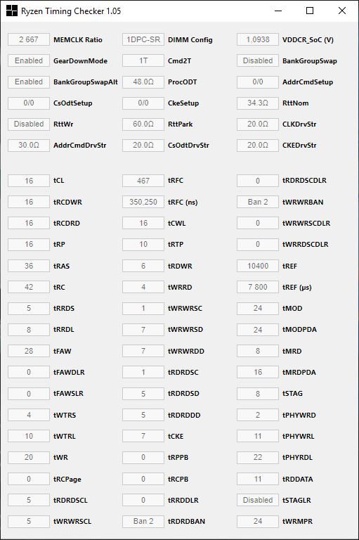

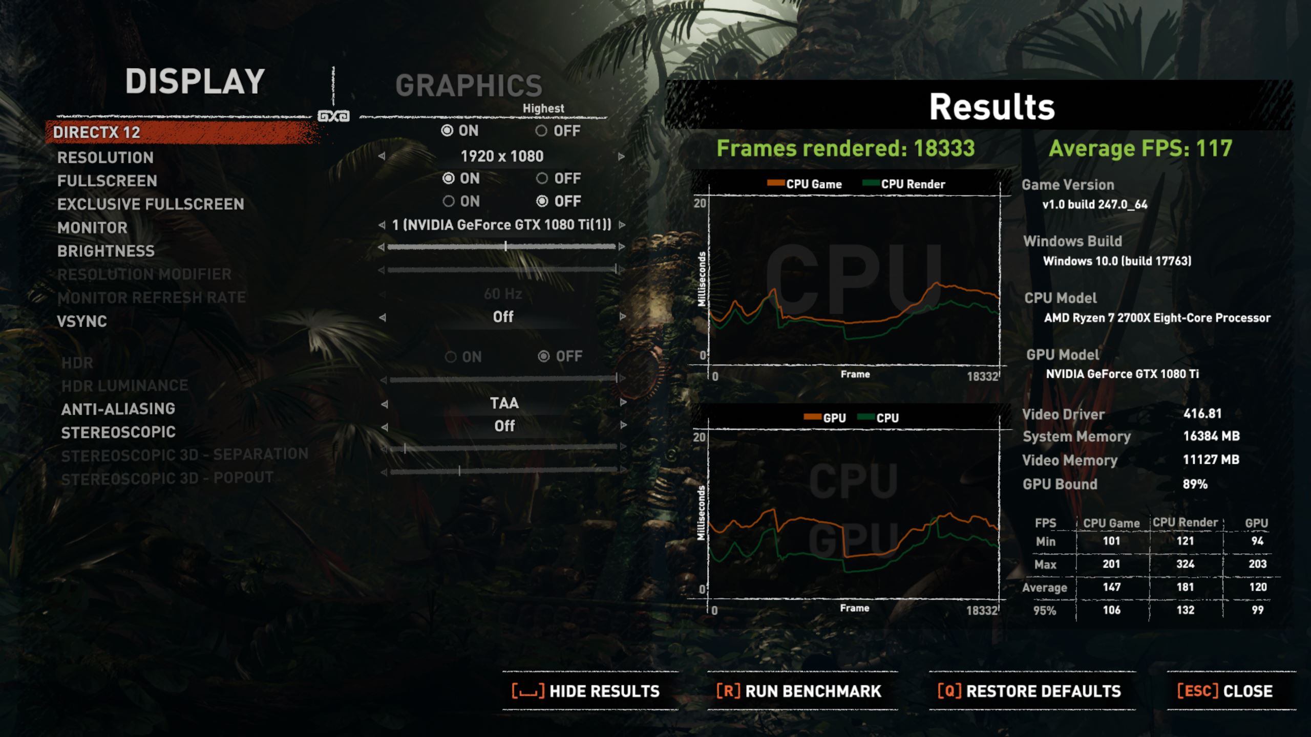

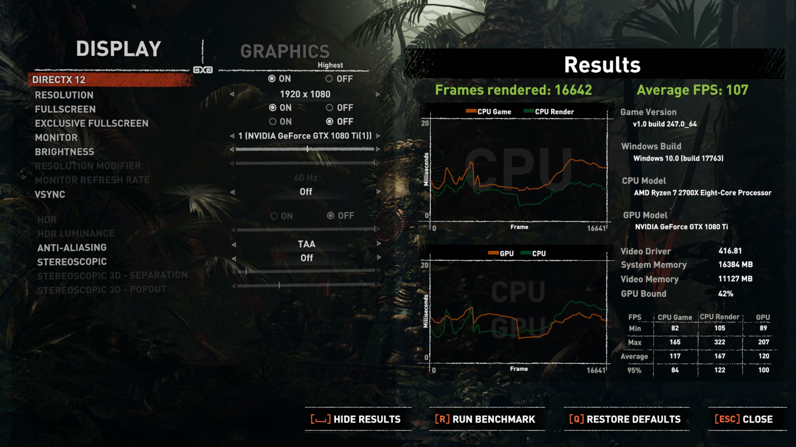

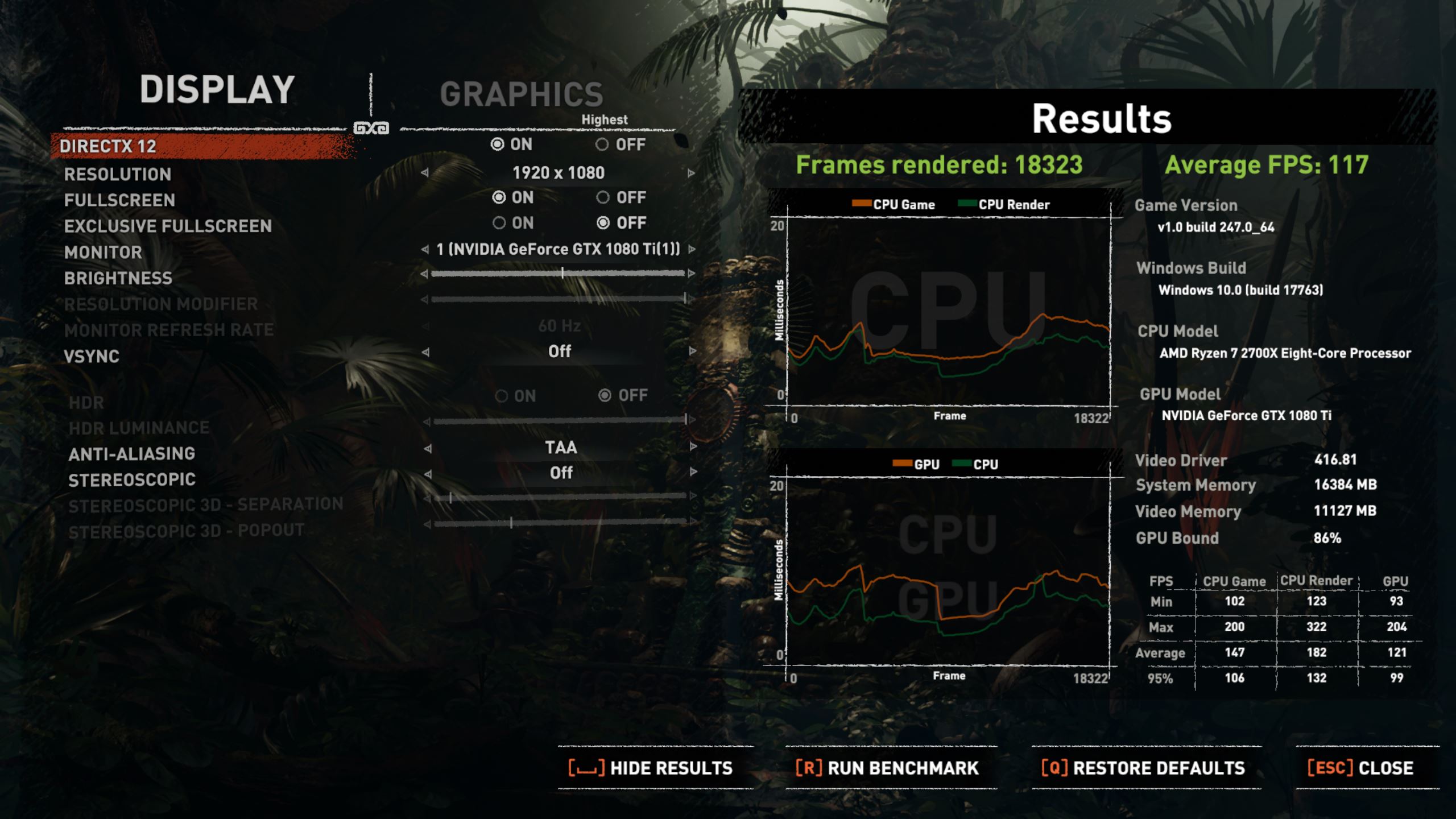

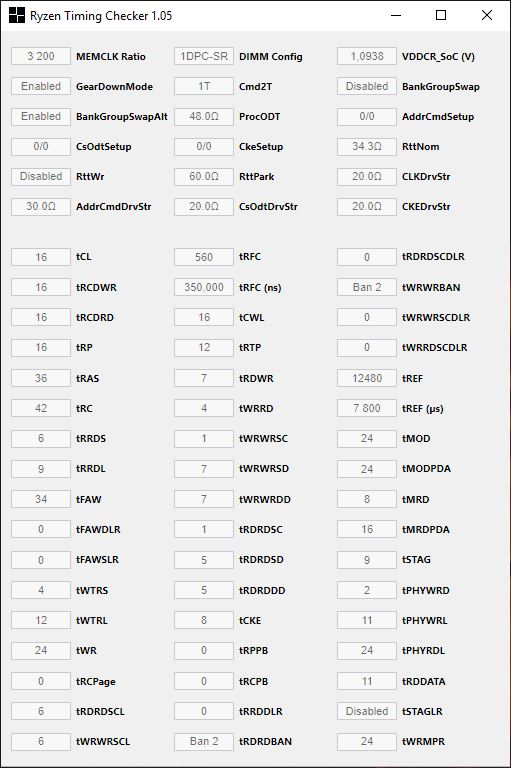

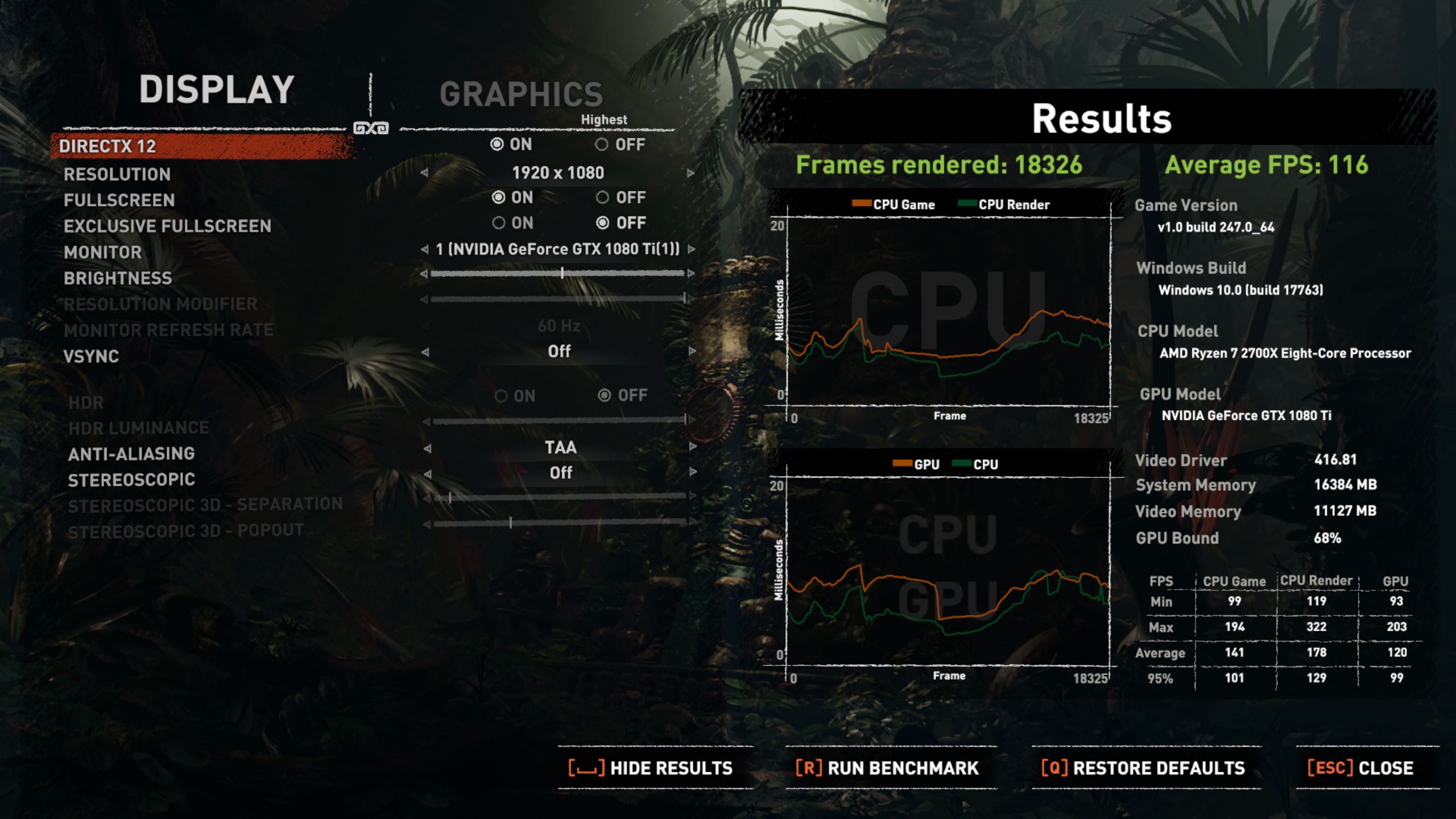

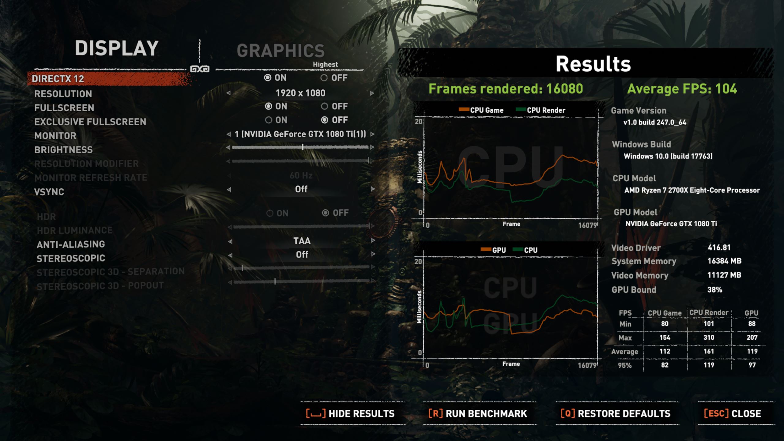

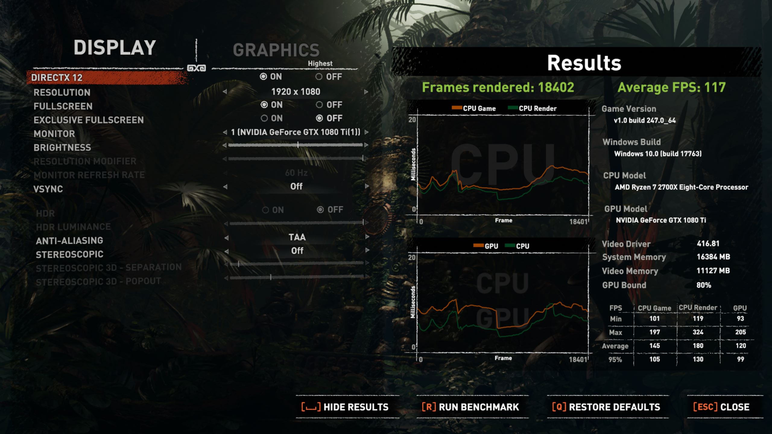

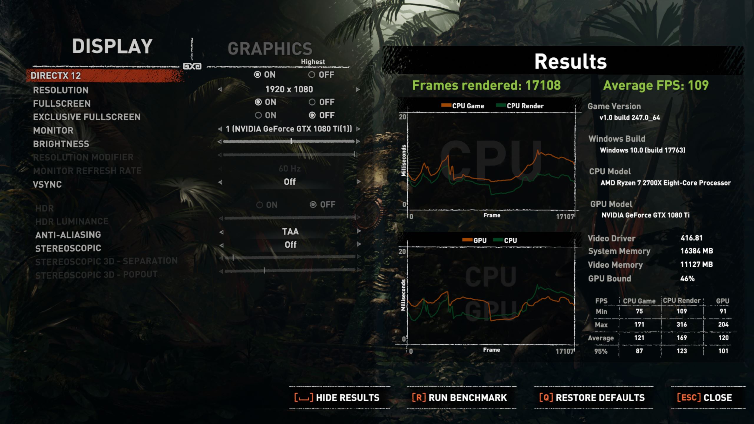

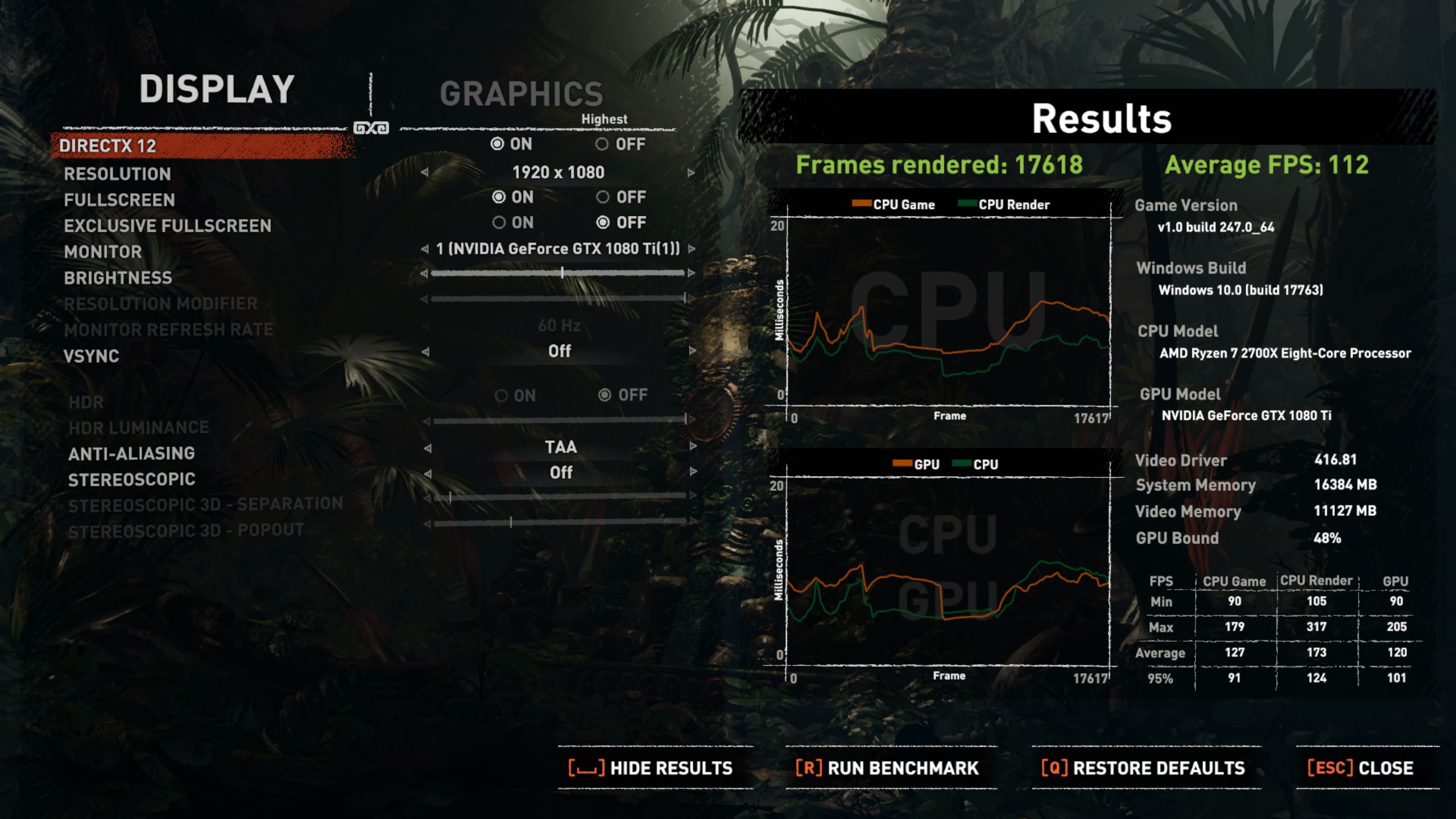

nospherato schrieb:Bin gleich mit benchen fertig, dauert leider immer lange, da ich pro timing 2 Läufe mache.
Soo Benchmarks sind fertig.
Shadows of the Tombraider
1080p dx12 highest settings (vsync off, gsync off).
System:
Ryzen 7 2700x@4,2@1,375v@Kraken x72@3x SpectrePro 140mm, 16GB G.Skill Trident Z DDR4-3600 DIMM CL16@3533 CL14, Aorus 1080ti, ASUS Prime X470-Pro, 256GB Intel Pro 6000p @ Fractal Design Define R3 titanium
Das System wurde getestet "wie es ist", sprich F-Secure wurde angelassen, Afterburner, Adguard und was sonst noch so auf meinem System normalerweise läuft. Es wurde kein steriles System benutzt.
Die Grafikkarte läuft im Afterburner auf 150% Powerlimit und Taktet im Normalfall mit 1949 Mhz.
Alle RAM settings 3200 bis 3533 waren von den timings her identisch (siehe link im System) und unterschieden sich nur um den Takt. (Bei autotimings sind diese als Screenshot weiter unten im Spoiler zu finden)
Ich habe bei den autotimings die Haupttimings auf 16-16-16-16-36-42 gesetzt da es sonst dank GDM auf unrealistische 18ner timings runter gegangen wäre!
Jeder Benchmarklauf wurde 2x durchgeführt.
Die Ergebnisse 2x 8GB mit verschiedenem Takt

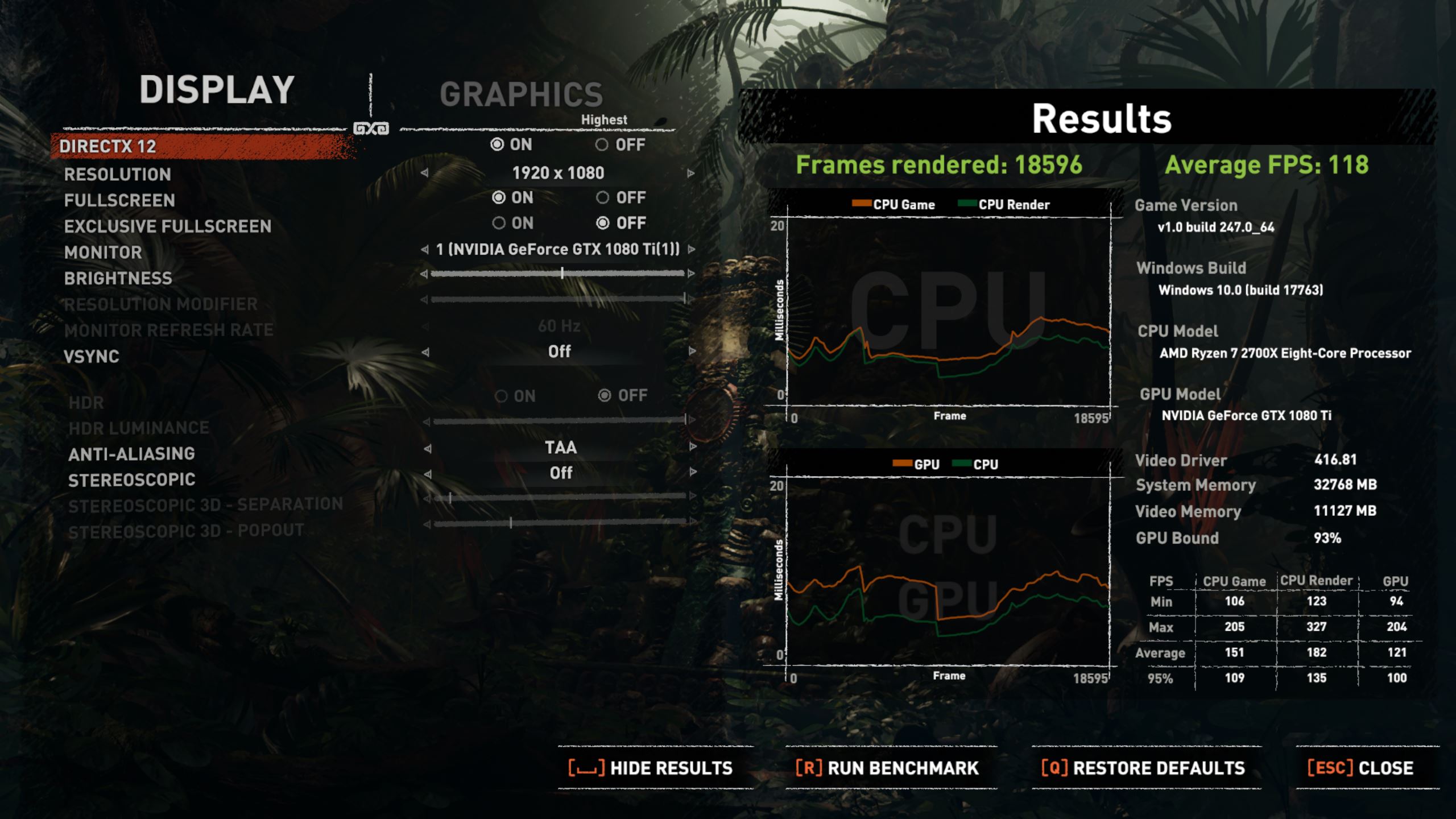

Die Ergebnisse mit 2x 8GB vs 4x 8GB
Takt 2400 autotimings
Anhang anzeigen 742464Anhang anzeigen 742465
Takt 2666 autotimings
Anhang anzeigen 742466Anhang anzeigen 742467
Takt 2933 autotimings
Anhang anzeigen 742468Anhang anzeigen 742469

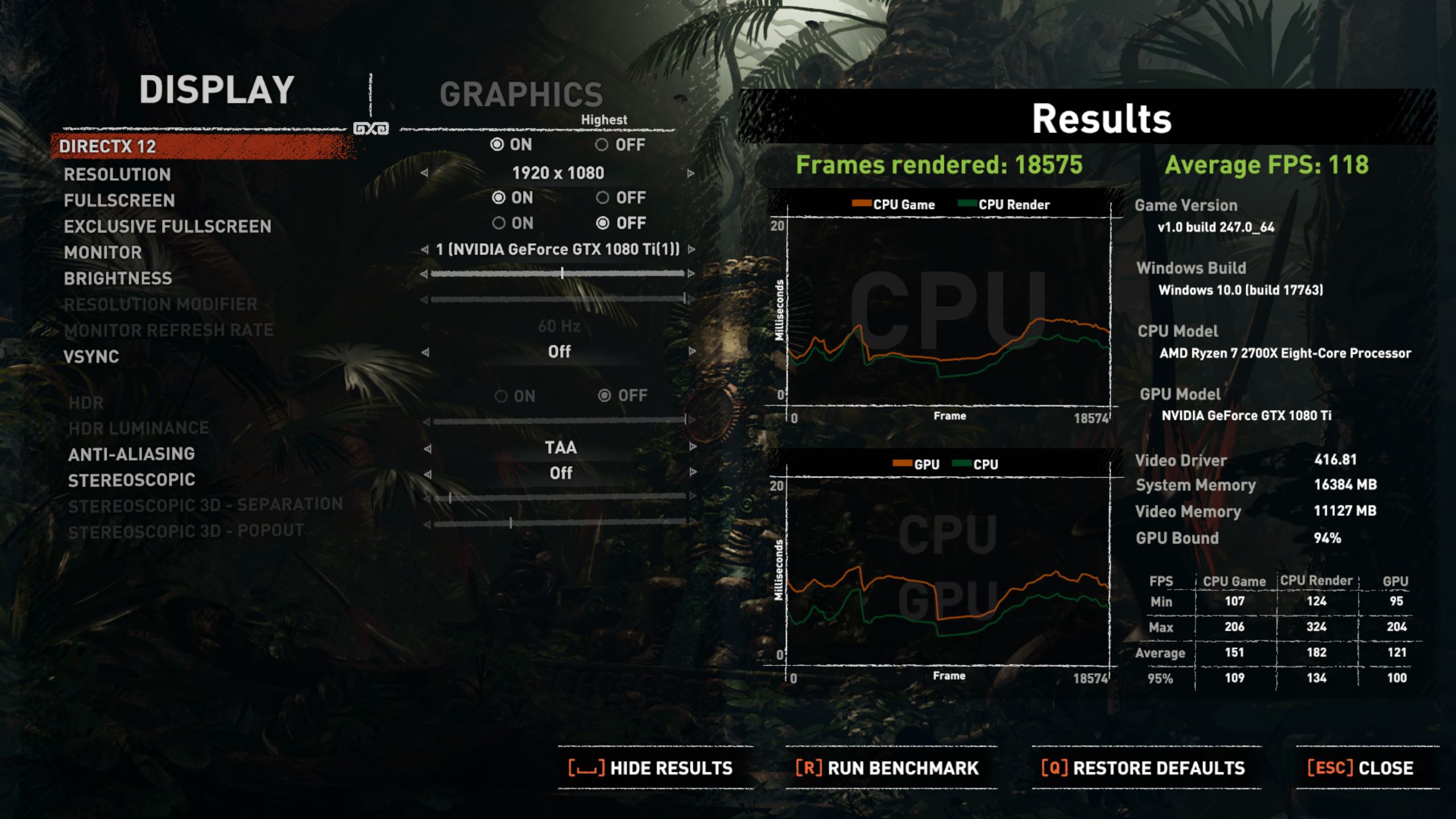

Takt 3200 autotimings
Anhang anzeigen 742470Anhang anzeigen 742471
Takt 3200 (optimiert)
Takt 3333 (optimiert)
Takt 3400 (optimiert)
Takt 3466 (optimiert)
Takt 3533 (optimiert)
Takt 3333 bei Vollausbau (4x 8GB)

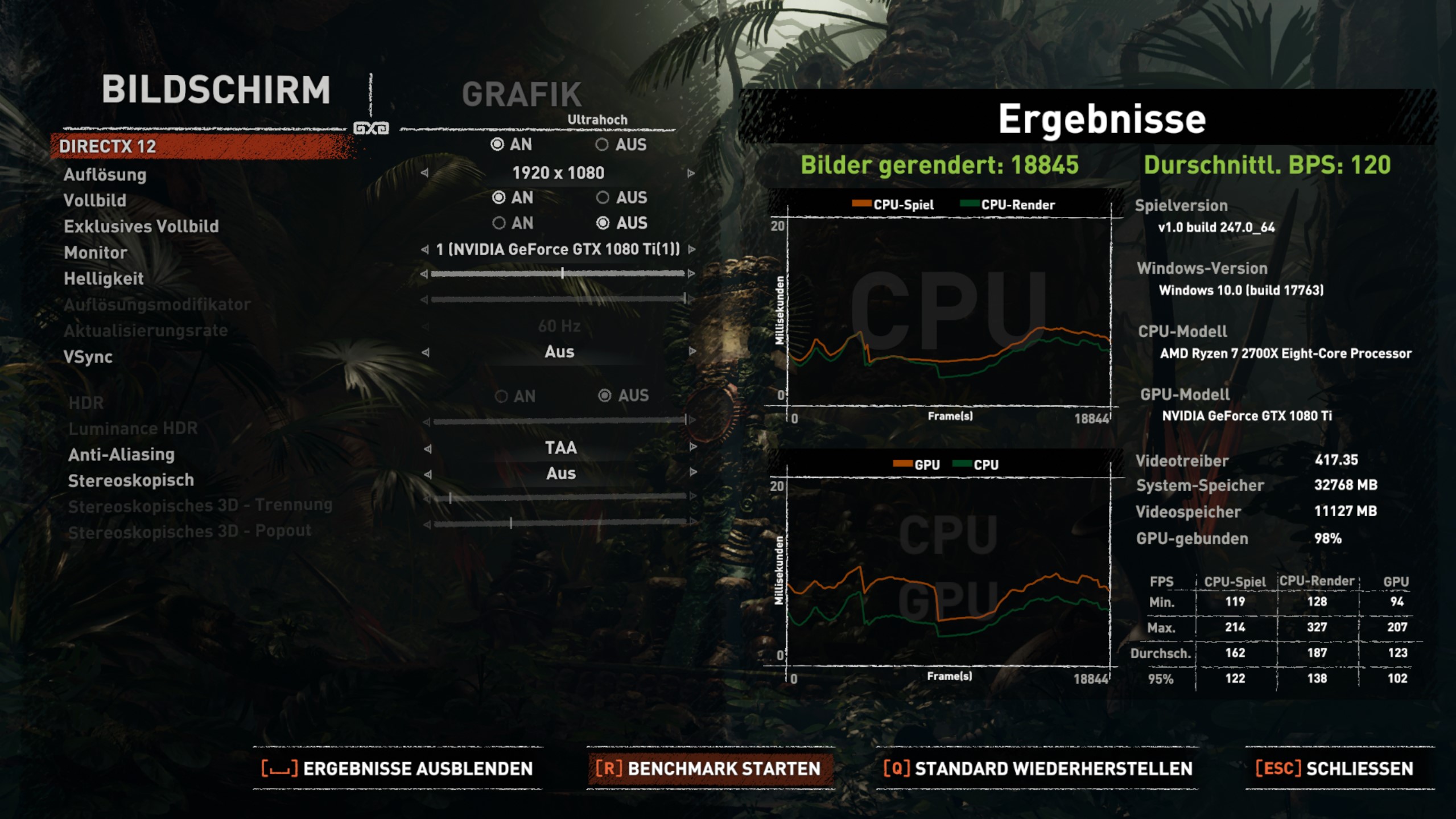

Kleines Fazit an Hand der Benchmarks von mir:
Lieber DR oder Vollausbau (ich gehe davon aus dass ich beides ähnlich verhalten müsste) mit etwas weniger Takt. Das Ergebnis ist zwar im Benchmark Aida sehr unterschiedlich, in Spielen fällt es kaum ins Gewicht.
Eventuell für einen Verglecih zu gebrauchen 3533 DR 2x16GB Ultra-Settings, Timings in meiner Sig.
Finde DR bringt dann nochmal was bei den min fps im CPU-Limit.
LG
