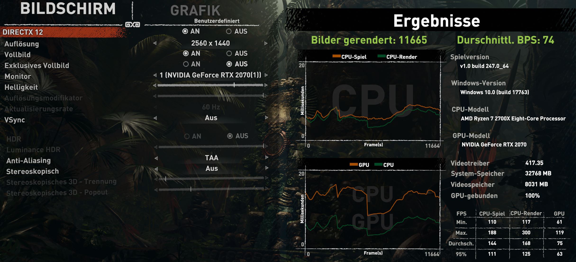

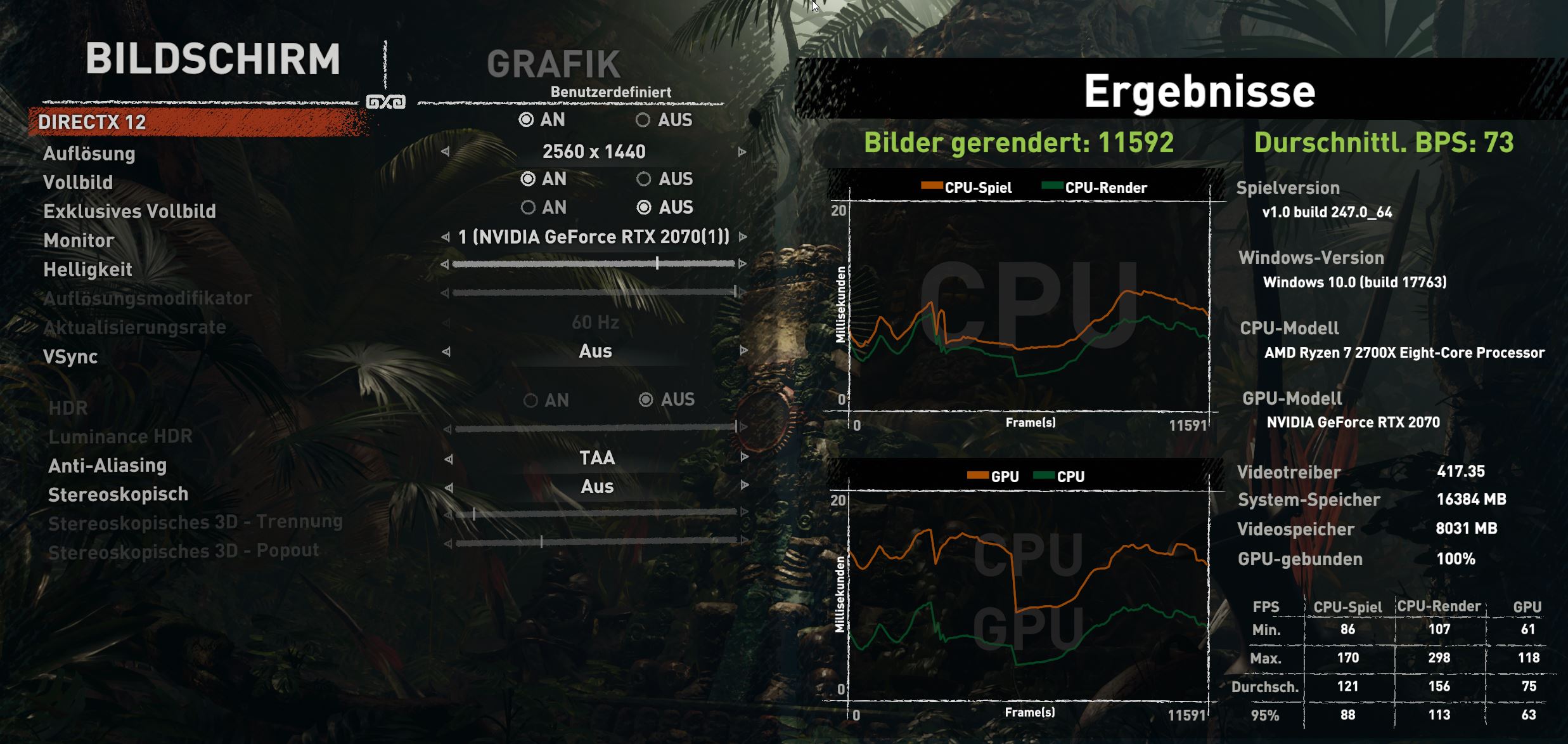

Ändert das irgendwas an den Min CPU FPS? :confused_alt:
Ich hab das Ganze durchexerziert mit verschiedenen GPUs (1070, 2070), mit mehreren Speichern und der Effekt bleibt der gleiche. Bei 32Gb DualRank steigen die Min CPU FPS wesentlich.
Das GPU Limit ist da erstmal vollkommen unerheblich.
Genau wie der Grafiktreiber - der eine Screenshot war aus meinem 2070 Review und der andere als ich jetzt für das VIPER RGB Review nochmal alles durchgetestet hab.
Ich könnte Dir auch einen Screenshot mit selbem Treiber und Windows aber 3200 CL16 Speicher zeigen, nur ändert das nichts. Der Wert ist sogar identisch zu den 3200 CL14 SR.
Auf mehr wollte ich gar nicht raus als den Einfluss von DualRank zu zeigen.

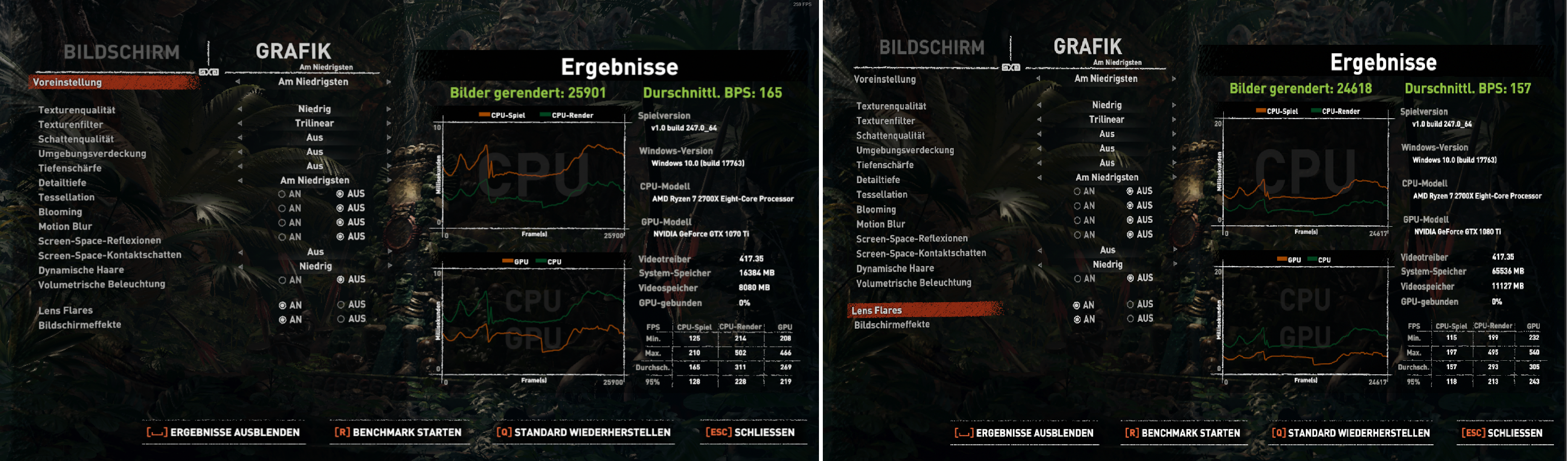

Also ich kann Dir gerne jetzt nochmal Benches mit dem System machen - aktuell ist der SR verbaut.
Der DR ist derzeit verschickt, ich warte auf den Ersatz, daher kann ich es damit momentan noch nicht erneut benchen. Wobei die Basis eigentlich die gleiche sein müsste, die DR Benches habe ich erst kurz vor Weihnachten gemacht.
Aber ich kann dir nochmal in unmittelbarem Vergleich (beide am selben Tag gemacht) die Benches 16Gb 3200 CL16 XMP vs. 32Gb 3200 CL14 SAFE zeigen. Natürlich bisschen unfair der Vergleich wegen der Timings, zeigt aber auch den extremen Einfluss der 32Gb DualRank.
Patriot Viper XMP Shadow of the Tomb Raider v1.0 build 247.0_64.jpgTrident Z 3200 safe Shadow of the Tomb Raider v1.0 build 247.0_64.jpg
Der DualRank Speicher ist übrigens auch der einzige mit dem ich auf meinem System Battlefield V wirklich flüssig ohne gelegentliche Nachladeruckler spielen kann.
Wieso genau das so ist, da bin ich noch auf der Suche - vermutlich liegt es aber am volllaufenden Standby Memory bei 16Gb.
Aber ganz allgemein @stinger2k wird Dir vermutlich gerne bestätigen, dass DR Speicher einfach besser läuft.
Leider habe ich weder 16Gb DR Riegel noch gerade ein zweites Kit Flare X hier, denn mich würde auch interessieren wie es bei gleicher Kapazität aussieht.

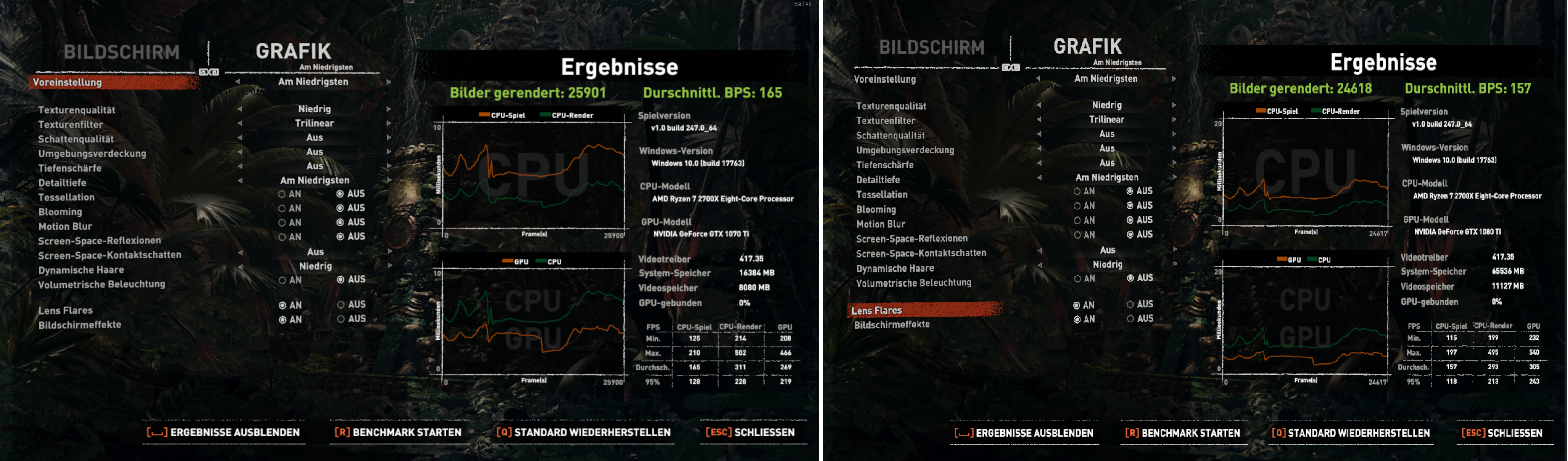

Hier der Vergleich im CPU Limit.
Links 3466cl14 SR vs. Rechts 3333cl14 DR
Achtung, bei DR sind 20ms anstatt 10ms angegeben, daher sieht es so aus, als würde DR smoother laufen...

Ja bei dir verstehe ich sowieso noch nicht woher deine extrem hohen SR Werte kommen. :confused_alt:
Allerdings hast du halt niedrige Settings gebencht weswegen das schwer vergleichbar ist.
Mich würden die min FPS mit unseren Settings interessieren.

@Flynn82 Ok, der Unterschied ist echt heftig. :o
Danke für deine Mühen. :daumen:
@cm87 Deine Ergebnisse schauen für Dual-Ranked jetzt wiederum nicht so pralle aus, wenn im absoluten CPU-Limit die 1070Ti die 1080Ti ausspielt und (sehr viel) weniger aber schneller taktender RAM den Dual-Ranked-RAM ausspielt.
